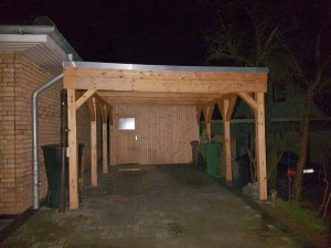

    Guten Tag,
    ich habe dieses Jahr ein Carport mit Flachdach gebaut. Auf die Sparren kam quer Rauhspund als komplette Fläche. Hierauf Dachpappe genagelt und darauf brav die Schweissbahnen vollflächig heiss verschweisst.
    Nun bei dem Wetter draußen bildet sich an vielen Stellen von unten kreisförmig Schimmel. Das Carport ist an 2 Seiten komplett offen und an der 3. Seite ist noch ca. 50cm bis zur Hauswand (Carport endet ca. in Höhe des Beginnes des Dachunterstandes des Hauses). Ausreichende Belüftung von unten sollte also Gegeben sein. An der 4. Seite ist ein "Unterbau"-Schuppen, innerhalb des Schuppens gibt es keinen Schimmel am Rauhspund.
    Was haben wir falsch gemacht? Dringt von oben Wasser ins Holz (bei Regen ist kein Wasser an der Unterseite des Rauhspundes)
    Für Vorschläge was sein kann und wie Abhilfe geschaffen werden kann, wäre ich dankbar.

    Anbei eon paar Fotos. Es konzentriert sich auf das 1. Drittel vom Carport.

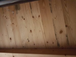

    Und weitere

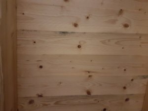

    Und noch eins

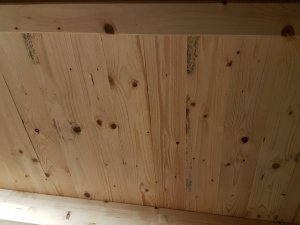

    Last but not least

    Gibt es einen Zugang zum inneren?
    Wenn man sich den Dachüberstand vom Haus anschaut beginnt dieser sich nach ca 1.5m optisch zu verändern was ist da los?
    Oder liegt das am Foto?
    Wie sieht der gesammtaufbau aus?

    Und das schwarze Zeug ist jetzt (im Winter) da gewachsen? :confused:
    Für mich sieht das eher nach nassem Bauhholz aus das erstmal oberflächlich angammelt bis es dann irgendwann mal trocken ist (wegen der „glatten Kanten“ im Schimmel, wenn Wasser eindringt geht das normalerweise über mehrere Bretter).

    Ja. Es ist "Rauhspund" direkt vom Hersteller des Carports, der es als kompletten Bausatz (inkl. Dachpappe, Schweissbahn etc.) geliefert hat. Der Schimmel kam erst mit den kalten Temperaturen.
    Nein es gibt keinen Zugang zum Haus. DIeser ist ca. 5m links vom Carport. Das Carport verändert sich nicht, es muss sich um das Bild handeln. Lediglich der Schimmel hört nach ca. 2m im Carport auf.

    Was mich bei dem ganzen wundert. Das Holz ist quer zu den Sparren verarbeitet. Trotzdem tritt an mehreren Stellen immer nur im vorderen Bereich der Latten der Befall auf. Aus meiner Sicht lässt dies 2 Schlüsse zu, oder? 1. Das Holz wurde stapelweise gelagert und genau an der Stelle ist beim Lagern Wasser eingetreten (dann hätten wir beim Verbauen, aber nicht eine Latte gedreht verbaut, sondern genau so wie sie vom Stapel kamen) oder 2. ich habe eine minimale Undichtigkeit in dem Bereich, dass zwar keine Wassertropfen durch kommen, aber genug Wasser eindringt, um das Holz schimmeln zu lassen.
    2. halte ich für Wahrscheinlicher.
    Wie geht man damit nur korrekt um? Im Frühjahr halbes Carport Dachbahnen runter und diesen Bereich trocknen lassen und dann neue Pappe und Schweissbahn rauf?
