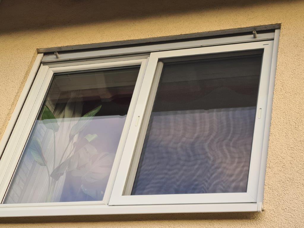

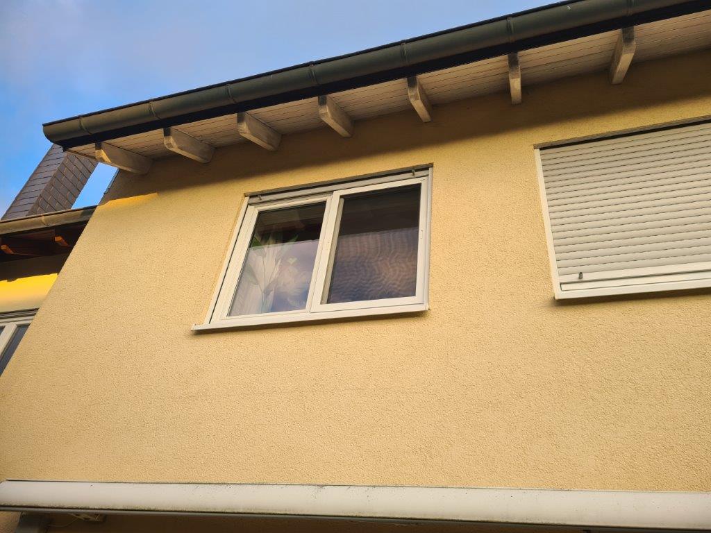

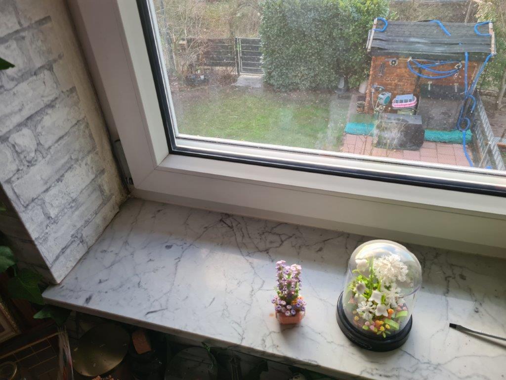

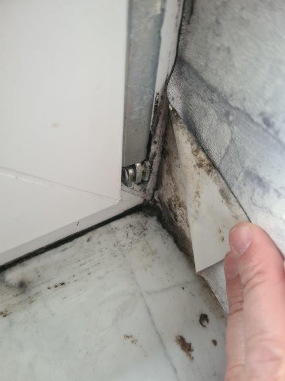

    ich weiß jetzt nicht, ob das Thema in dieser Rubrik genau richtig ist. Ich habe in einem Zimmer Schimmel ringsrum um ein Fenster. Das ist kein Neubau aber wir leben schon lange in dem Haus. Und die Schimmelthemmatik hat ungefähr damals begonnen, als meine Tochter das Zimmer bekam. Was ich damit sagen will ist, dass es jetzt nicht um einen Bauträger oder den Fernsterbauer etc geht. Natürlich kann da ein Fehler vorliegen, aber am Ende muss ich das lösen :).
    Also wie gesagt rund um das Fenster ist schwarzer Schimmel. Die Außenwand ist 36,5 cm starker Poroton T11.
    Das Fenstersims ist immer sehr kalt. Ob meine Tochter richtig lüftet stelle ich auch mal in Frage :).
    Im Zimmer sind ca 22 Grad und eine Luftfeuchte von 52%.
    Ich habe den Schimmel jetzt mit Brennspiritus entfernt.
    Aber habt ihr vielleicht einen Tipp? Könnte es sein, dass das Fenster nicht richtig eingebaut ist? Wie könnte ich das herausfinden und was könnte ich tun? Oder Ist es doch auf die Lüftungseigenschaft zurückzuführen? Ich weiß das ist alles etwas Glaskugel- "Schauerei". Aber was sind ev die häufigsten Ursachen oder besser gefragt , was könnte man tun um am Ende der Ursache auf den Grund zu gehen?
    Vielen Dank schonmal für eure Inputs.
    LIebe Grüße
    Tidl

    Meine Glaskugel sagt das Haus ist ca. 20 Jahre, Original Fußbodenheizung, Original Putz Fassade, das Fenster ist im OG oder Dachgeschoss auf der Wetterseite und das sind die Originalfenster.
    Stimmt das?
    Je 1x Foto von Innen und von außen auf dem das Fenster als Ganzes incl. Leibungen incl. Fensterbank Incl. Sturz zu sehen ist würde helfen.

    Hallo Profil,

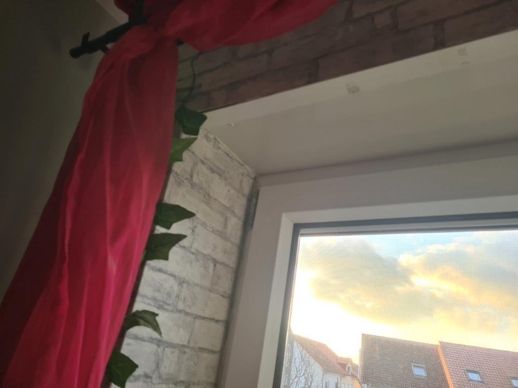

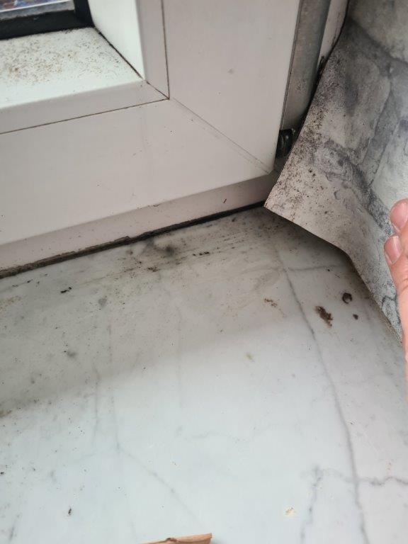

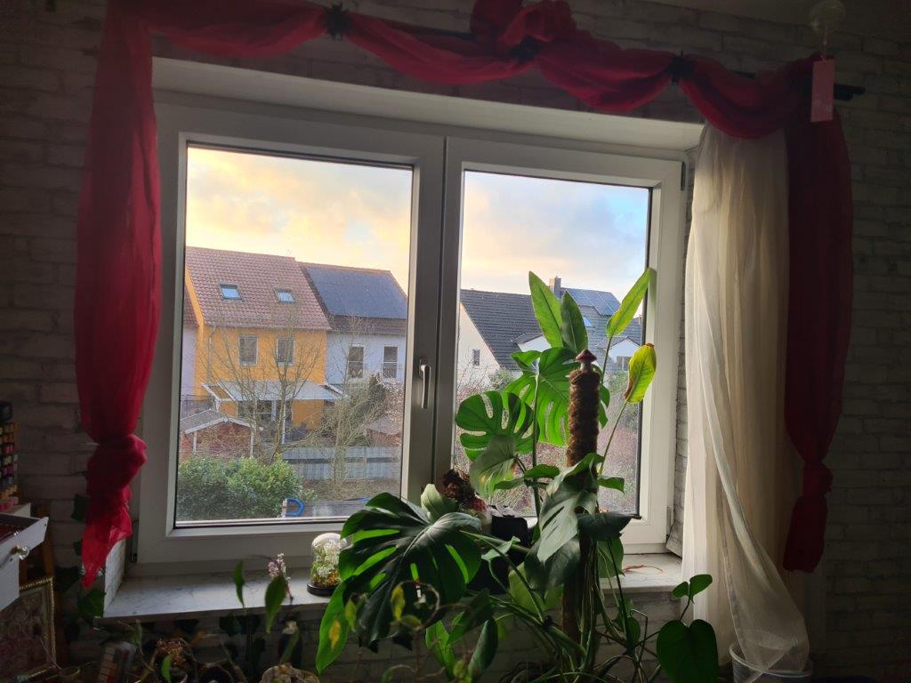

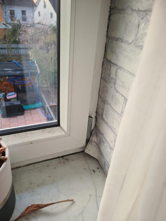

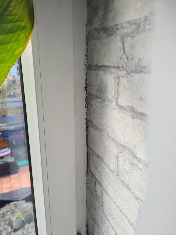

    genial getippt. :). Haus ist 18 Jahre, original Fussbodenheizung, original Putz und es ist im OG :), weiterhin ist es Westseite. Ich habe ein paar Bilder gemacht, hoffe, dass du da was erkennen kannst. INteressanter Weise ist nirgends ein Luftzug. Bin alles mit dem Feuerzeug "abgegangen". Die Flamme bewegt sich nicht. Also kein Luftzug zu sehen oder zu spüren. Was sollte ich nach der Entfernung des Schimmels machen?

    Schmeiß die Pflanze raus ne mach den Vorgang ab. Die Pflanze bringt zuviel Feuchte herein und der Vorhang verhindert, dass die Luft am Fenster zirkulieren kann.
    Außerdem sagt mir das Vorhang/Pflanzen-Konstrukt, dass da sich niemand die Mühe macht mehrfach täglich zu Stoßlüften.
    Der Schimmel kann auch vom gekippten Fenster kommen, wenn das viel gekippt wird.
    Miss doch mal die Temperatur der Leibung und merke Dir die Außen-und Innentemperatur.
    Dann könnte man den fRsi-Wert bestimmen.

    Ich fasse mal mit meinen Worten zusammen...(Kommentar/Erklärung/...)
    #1 Tidl Themenstarter (Dabei seit 2005) ... Schimmel ringsrum um ein Fenster (= Fußboden Heizung..)...kein Neubau... leben schon lange im Haus...Schimmel hat ungefähr begonnen als Tochter das Zimmer bekam...Wand 36,5 cm Poroton...Fenstersims sehr kalt (= Fußboden Heizung...) ... 22C° 52% Luftfeuchte ..
    Foto 1 zusehen: Eckband Silberfarbig (= Fenster wurden nachdem Jahr 2000 gebaut...) wenig Platz Zwischen Eckband und Leibung
    Foto 3 zusehen: Relativ wenig aber Gleichmässiger Schimmel Senkrechte Fuge, blick aus OG.
    #6 Tidl Themenstarter... Fenster dicht kein Luftzug
    Foto 1+2 zusehen: Alufensterbank Außen Rollladen mit Sturzkasten(?) Fenster im Äußeren Drittel der der Wand (= es ist sehr weit Außen eingebaut) Pflanze...
    Foto 3 und folgende zusehen: Tiefe Leibung Pflanze, viele Dinge vor dem Fenster und auf der Fensterbank
    Ursachen:
    1. Einbau der Fenster weit Außen in Masiver Mauer = Wärmebrücke = vermutlich Risko Schimmel etwas erhöht = Temperaturfaktor fRsi (2002 eingeführt) vermutlich nicht erfüllt...= Leibungsdämmung fehlt wie Damals noch üblich...
    2. Wärmebrücke Fenstersims (= Fensterbank) = Damals fast nie gedämmt = Temperaturfaktor...
    3. Fußboden Heizung... = Wärmebrücke Fenster Bank und Fensterleibung werden nicht beheizt.
    4. Nutzerverhalten: Pflanzen vor dem Fenster = Feuchte
    5. Nutzerverhalten: Viele Dinge auf dem Boden vor dem Fenster.... + Gardien = Richtiges Lüften fast nicht möglich...
    Abhilfe... am besten durch anderes Nutzerverhalten... weil mit Leibungsdämmung Kalkputz und Passender Farbe könnte es passieren das der Schimmel z.B. wieder kommt.
    Eine Wärmebildkamera (auch die von Lidl) wird das mit den Wärmebrücken (nur) bestätigen aber mit den Daten kannst du nichts anfangen...
    Tipp: Wärmebrücken frei kann man nicht bauen... aber das ist ein anders Thema.

    vielen lieben Dank für Eure Einschätzung.
    Ich werde es jetzt so machen:
    - Schimmel komplett entfernen.
    - Vorhang weg,
    - mit meiner Tochter reden :)
    Da keine Undichtigkeit da ist, hoffe ich, dass ich das in den Griff bekomme.
    Da wir sonst keinerlei Probleme mit Schimmel haben, denke ich dass ich das hinbekomme.
