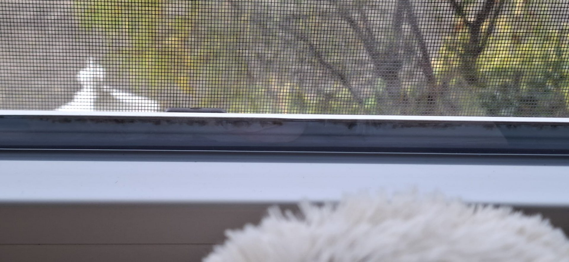

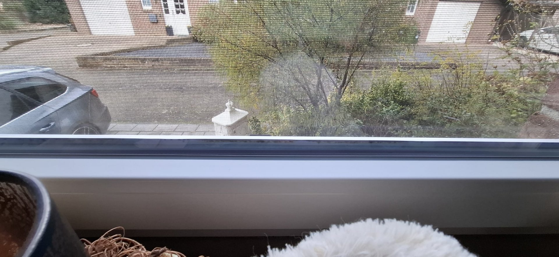

    wir haben an unserem Küchenfenster Schimmel. Der Schimmel ist von außen zwischen der Dichtung und dem Glas. Total unerklärlich. Der Schimmel ist auch nur an diesem einen Fenster. Heute habe ich die Rückmeldung vom Fensterbauer bekommen, dass der Schimmel aus der schlecht entlüfteten Küche resultiert. Auf meine telefonische Rücksprache und 5 mal Nachfragen wie es an der Lüftung liegen kann, da es sich ja außen befinden bekam ich keine gescheite Antwort. Es liegt halt an der Lüftung. Möchte mich hier jemand verkackeiern oder hab ich einen Denkfehler?!?! Kann mir dazu jemand eine Erklärung geben. Die Fenster sind noch keine 5 Jahre alt. Bei der Wohnküche handelt es sich um eine Wohnküche, alles offen (Küche, Flur, Esszimmer, Wohnzimmer) und komplett beheizt. Vielen Dank schonmal. :)

    Das ist Dreck, der mit der Zeit von außen rein kommt, da diese Dichtungen nie zu 100% dicht sind (drum gibt es auch die Entwässerungsbohrungen).
    Bei Weiß sieht man es halt besonders gut.
