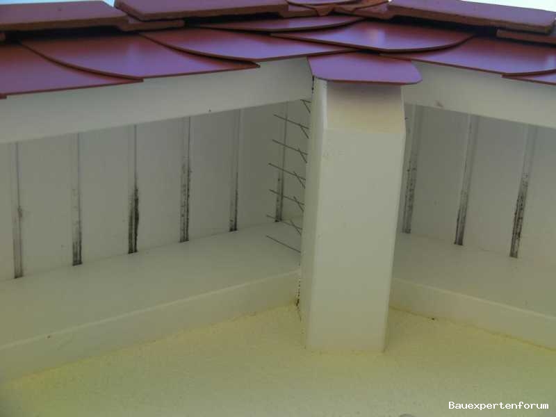

    vielleicht kann mir jemand helfen.
    Wir haben außen am First Schimmelbildung, an beiden Hausseiten.
    Ein Foto habe ich angehängt.
    Das Haus ist 1.5 Jahre alt, Massivbausweise.
    Der Bauträger ist informiert.
    Welche Vorgehensweise würdet Ihr empfehlen, was sollte ich unbedingt beachten?
    Vielen Dank schon mal und Grüße!

    Spitzboden ausgebaut? Gedämmt? Beheizt?

    Der gesamte Dachraum ist gedämmt und als Wohnraum (Dachgeschoss) ausgebaut und auch beheizt.

    Ist Aufdachdämmung oder Zwischensparrendämmung einbebaut ?

    Die Schimmelverteilung "riecht" förmlich nach durchgehenden Nut und Federbrettern.
    Wie sieht die Wand und das Dach denn von innen aus? (Wand/ Dachaufbau)
    zu durchgehenden Brettern gabs hier schon 3-4 Threads.

    wurde da ein blower-door-test gemacht?

    Da es sich vermutlich um eine Luftströmung von innen nach außen handelt (Kondensatausfall) könnte man das mit einen blower door Test (Differenzdruckmessung) prüfen.
    Sollte die Luft von innen nach außen strömen ist die Ursache erkannt.
    Nachdem nicht über den näheren AUfbau des Dachs und den Zustand von innen bekannt ist, kann man hier wenig dazu sagen/ schreiben.
    Es ist aber anzuraten das Dach von einem Fachmann für Schimmelpilze und hözzerstörende Pilze sowie Luftdichtigkeit anschauen zu lassen.
    Experten kann man z. B. bei www.luftdicht.de finden.

    Unser Dachdecker war bereits auf dem Dach, und schließt einen Fehler seinerseits aus.
    Ein Sachverständiger wurde beauftragt, wir sind gespannt was dabei herauskommt.
