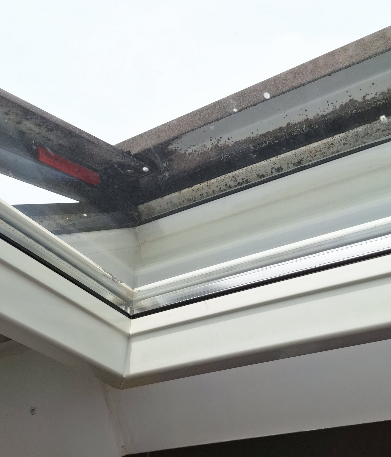

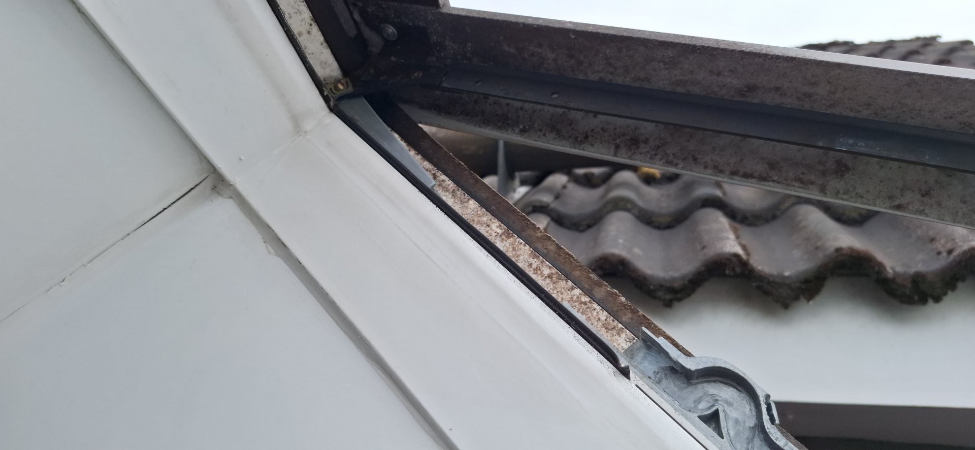

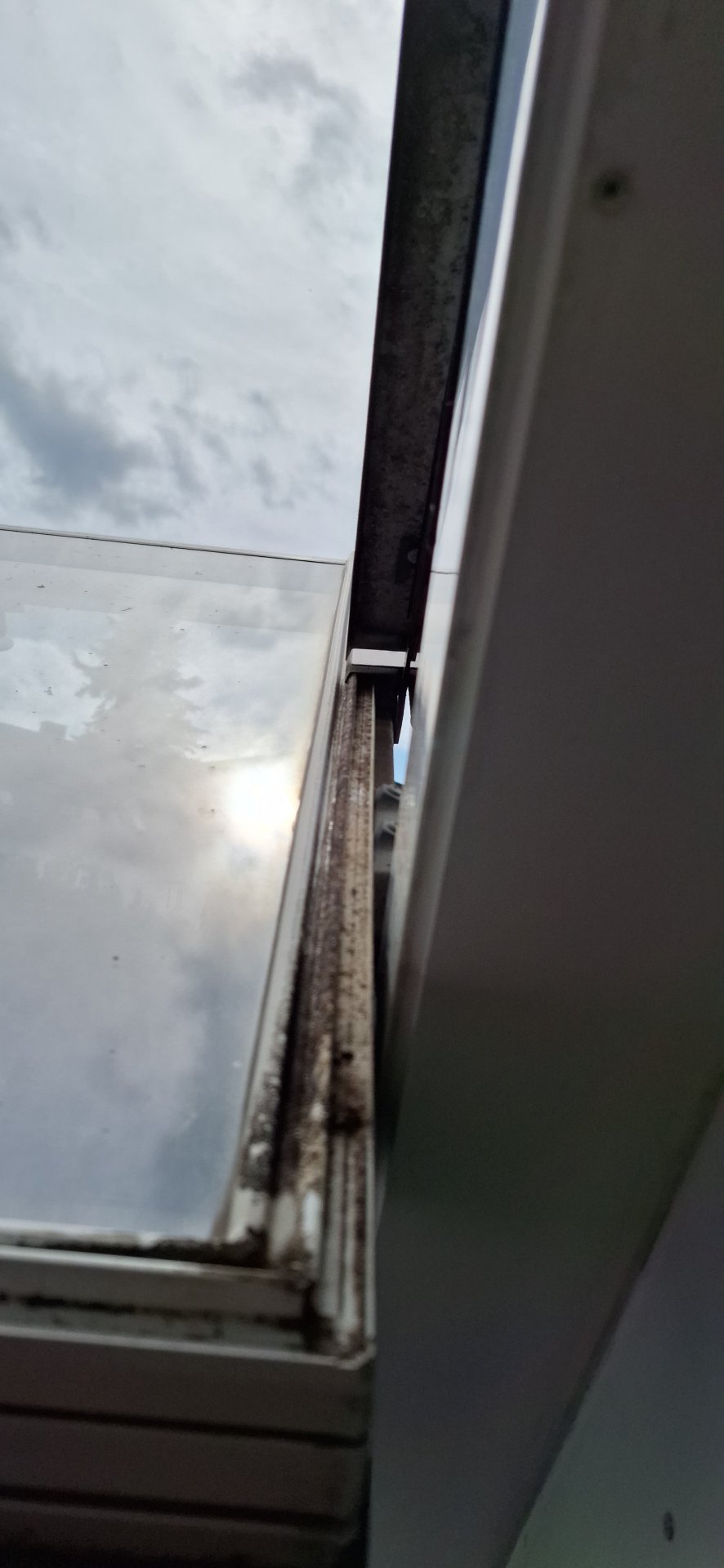

    ich habe an einem Roto Kunststoff Dachfenster Probleme mit Schimmel? außen und in der Fensterfalz... (Bilder hänge ich an)
    Was kann ich dagegen tun und wie reinige ich das Fenster, ohne das die Dichtungen und das restliche Material Schaden nimmt? Wie vermeide ich das sich die Sporen im Raum verteilen?
    Das Fenster wird fast nie geöffnet. Ich lüfte immer über das andere Fenster, ist mir mit Fliegengitter lieber :D.
    Ich habe
    1. mellerud schimmel entferner chlorfrei
    2. Flächendesinfektion mit "pro 100g: 55g Ethanol, 14g Propan-2-ol, 0,1g Benzyl-(c12-18)-alkyldimethyl-ammoniumchlorid (ADBAC)
    irgendwie vermute ich, das beides nicht sonderlich gut für die Dichtungen ist... das Mellerud habe ich schon partiell angewendet, mit dem Pinsel verteilt und direkt mit Wasser wieder abgespült.
    Wäre super, wenn mir jemand helfen könnte :)

    Das ist vermutlich überwiegend nur Dreck, in welche Bausubstanz sollte der vermeintliche Schimmel denn wachsen um einen Einsatz von Alkohol zu rechtfertigen? ... ins Metall? .. ins Dichtungsgummi oder in den Kunstoff?
    Das sieht man doch quasi an jedem Dachfenster, das wenig gereinigt wird, einfach die Reinigungsfrequenz erhöhen .. z.B. auf 1*jährlich, und da genügt lauwarmes Wasser mit Spüli :)

    Hm, ja vermutlich sind das wohl Pollen und Staub der durch Feuchtigkeit irgendwie Schimmelartig ansetzt?
    Es erinnert mich von der Beschaffenheit jedenfalls gerade an den Dichtungen an Schimmel und ich war mir nicht sicher, ob man da schon härtere Geschütze braucht um sich das nicht weiter ins Haus zu verteilen. Vielleicht bin ich da zu vorsichtig :D

    Das mag durchaus Schimmel sein. Nur wächst dieser nicht auf der Dichtung sondern auf dem Dreck, der an der Dichtung anhaftet. Wie oben schon geschrieben: ab und an mal durchfeufeln schadet nicht ...

    Du solltest ihn vielleicht nicht trocken abbürsten und mit druckluft wegpusten :hammer:
    Gut befeuchten das ganze, dann geht's auch ab und es fliegt nix durch die Gegend.
