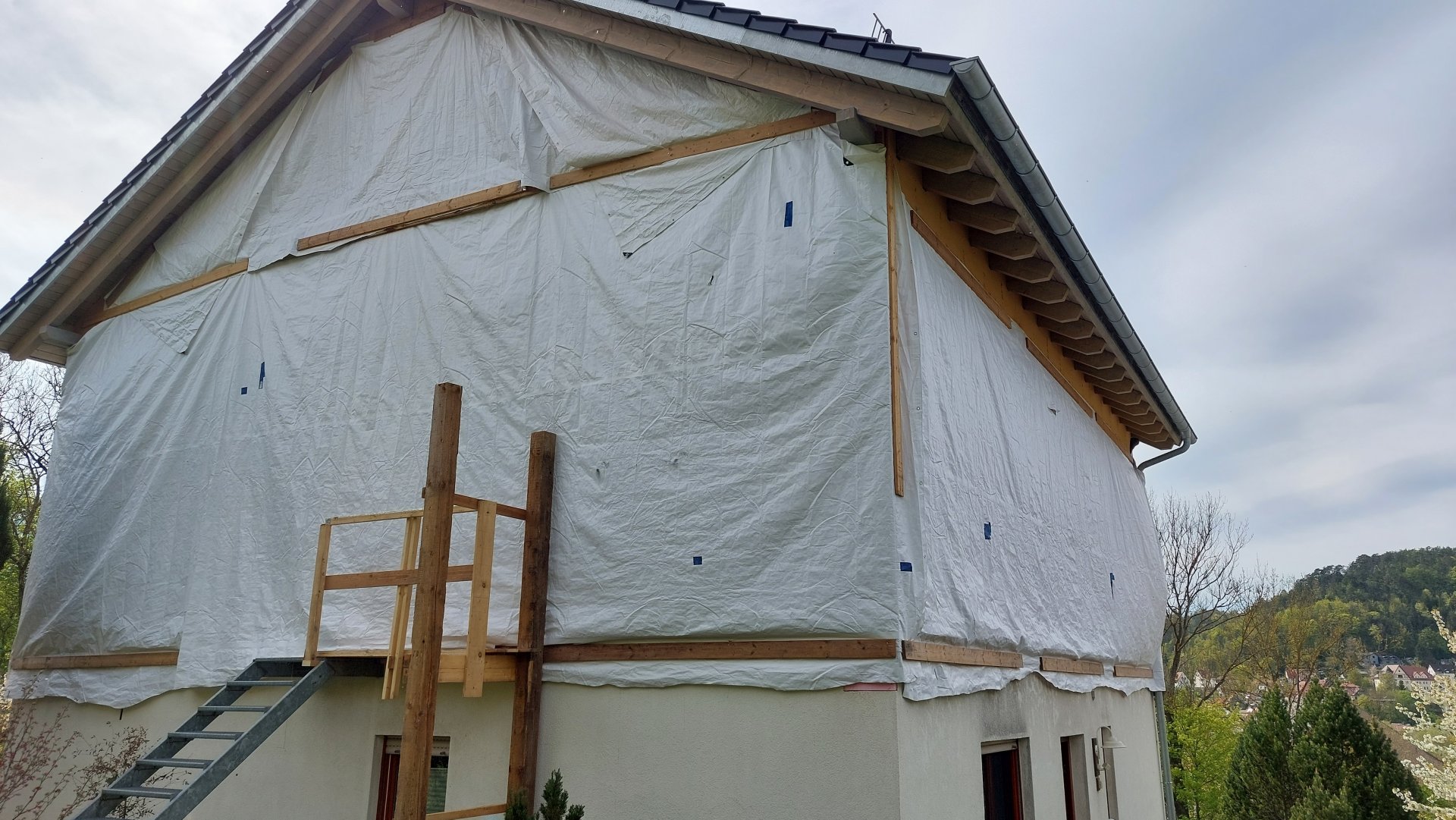

    Hallo Bauexperten,
    wir haben Anfang Okt 25 unser EFH in Holzrahmenbauweise aufstocken lassen. Die Außenwände sind mit Mineralwolle ausgedämmt, als Putzträger kam 60mm Pavatex drauf. Fenster sind noch nicht eingebaut.
    Über den Winter wurde die Pavatex-Fassade komplett mit Folie abgehangen.

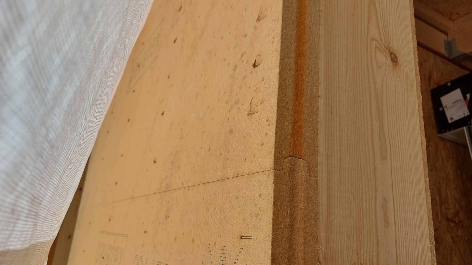

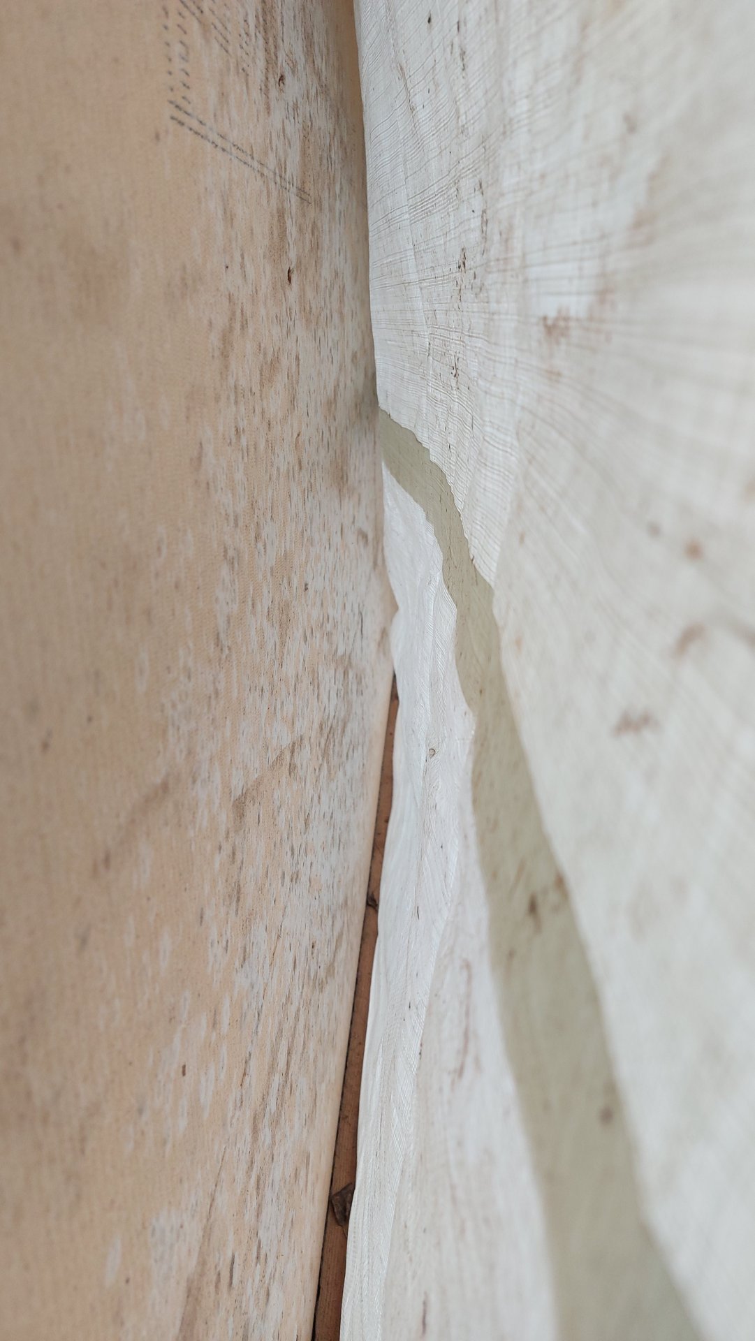

    Heute habe ich an etlichen Stellen Schimmel außen an den Pavatexplatten entdeckt.
    Ich befürchte ich habe das Haus zu dicht eingepackt und Feuchtigkeit konnte, trotz fehlender Fenster nicht entweichen.
    Es wurde innen nicht geputzt oder Estrich verlegt. Ein Fehler war aber wohl, daß der alte Gasschornstein aufgrund der Aufstockung nicht nach Außen, sondern in die Aufstockung geblasen hat. Dieser wurde nicht über das Dach verlängert, da eine Wärmepumpe eingebaut wird.
    Gibt es eine Möglichkeit den Schimmel zu entfernen ohne die Platten auszutauschen?
    VG Falko

    Da man laut Pavatex Verarbeitungsrichtlinien über den Winter abplanen soll, da sonst nur eine Freibewitterung von 2 Monaten zulässig ist.

    Du hast im Prinzip mit der Plane eine Dampfbremse eingebaut und dann schwitzt es natürlich. Das sind nur marginale Stockflecken. Entweder lassen, oder versuchen diese abzureiben. Mehr würde ich da nicht machen.
  6. BaUT
    9.548
    6.034
    Kommt doch ein mineralischer Putz drauf. Sieht doch hinterher keiner mehr.

    Ich denke aktuell, Plane ab, mit Isopropanol einsprühen und abtrocknen lassen und abreiben.
    Was haltet ihr davon?
    Besteht die Gefahr das der Schimmel tiefer sitzt bzw. später Probleme macht?

    Nein, das habe ich nur überlegt, da es gängige Praxis ist um Schimmelsporen abzutöten.
    Alternativ werden ja Chlor-Schimmelentfernen genannt.
    Was jetzt am Besten für die Pavatex ist, würde ich gern wissen!?

    Nix machen wäre mein Tipp.

    Meiner auch!
    Putz drüber und vergessen.
