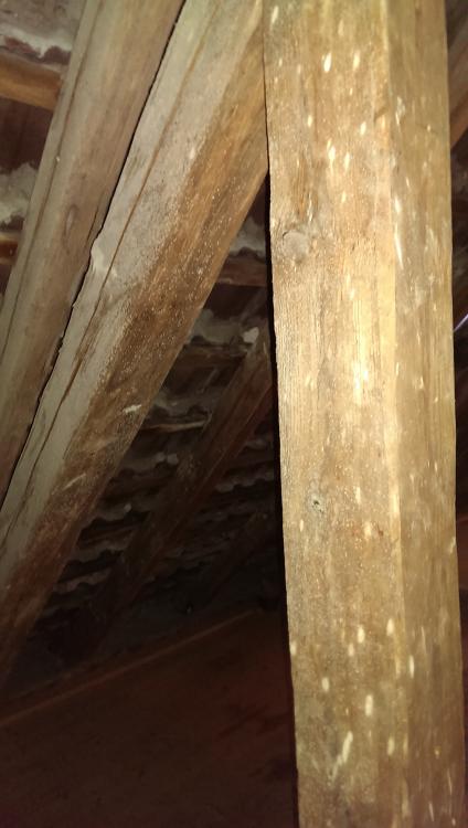

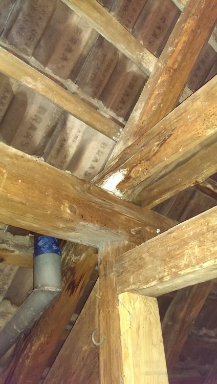

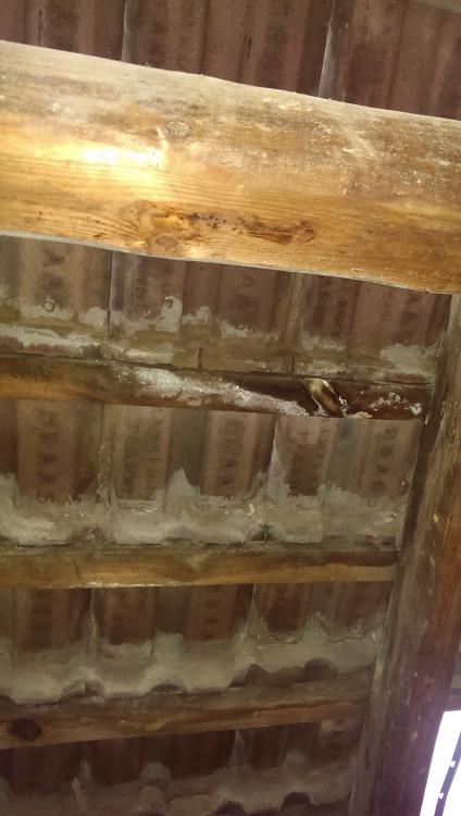

    Sehr geehrte Bauexpertengemeinschaft,
    ich bin im Begriff ein Dachgeschoss zum Ausbau zu erwerben.
    Durch undichte Stellen ist Feuchtigkeit eingedrungen und hat an einigen Stellen zu Schimmelbildung an den Balken und Dachlatten geführt.
    Siehe Bilder
    Ist das harmlos und kann mit einfachen Mitteln behoben werden? Gerade in Anbetracht dass die Balken im Innenraum verbleiben könnten.
    Vielen Dank im Voraus!

    Holz ist bei Schimmel ein Thema für sich. Wer auch immer sich hier zu einer Aussage hinreißen lässt hat Deine Frage bereits im Ansatz missverstanden.
    Harmlos: NEIN!
    einfache Mittel: NEIN / JEIN (kommt auf die Definition von "einfach" an!)
    Das MUSS sich ein Fachmann vor Ort ansehen. Auch der spätere Verbleib der Balken (innerhalb oder außerhalb der Dämmebene) spielt da eine wesentliche Rolle. Hier ist die Grenze der Leistungsfähigkeit eines Internet-Forums überschritten.
    PS: Wie sieht es mit einer Baugenehmigung für den Ausbau des Dachstuhls aus?

    Moin,
    ähhmmm??!! Dämmen ohne Zusatzmaßnahme? Auf den Bilder ist zu erkennen, dass die Betondachsteine teilweise in den Seitenfalzen Wasser duchlassen.
    Ich wüde sagen, da ist der Ärger programmiert.

    Zur Frage: Fehler finden, warum die Eindeckung Wasser ins Gebäudeinnere lässt, abstellen, Balken trocknen lassen, von DIY im DG-Ausbau abstand nehmen und sich ruhigen Gewissens einer Tasse Bier widmen...

    aus meiner Sicht sollte man die Dacheindeckung erneuern, wenn der Dachboden ausgebaut werden soll. Einschließlich zusätzlicher wasserführender Schicht unterhalb der Dacheindeckung.

    Bei dem weißen auf dem einem Bild, würde ich unbedingt etwas unternehmen, das kann ein ziemlich zerstörender Pilz sein. Unbedingt einen Holzsachverständigen holen und das Dach saniern.

    Der TE schreibt "Schimmel" und alle Welt überbietet sich in Sanierungsideen bis hin zum neuen Dachstuhl. :respekt
    Vielleicht sollte man erstmal klären, ob das überhaupt Schimmel ist!!!, bevor hier alle "Andrea Doria" schreien.
    Für mich sieht das wesentlich mehr nach Salzen und Mörtelspritzern als nach Schimmel aus, zumal das Holz des Gebälks auf Salzbasis imprägniert zu seien scheint!
    Einzig der weisse Fleck an dem vermurksten Bock kann mit gewisser Wahrscheinlichkeit auch anderes als Mörteldreck sein.

    @Ralf: Nicht ganz richtig, aber daher der Hinweis unter anderem auf die HSM. Diese sind durchaus in der Lage die dunklen "Noppen" zu erklären.
    Ändert aber nichts am ursprünglichen Ratschlag: "Das MUSS sich ein Fachmann vor Ort ansehen."

    Ich finde auch das hier ganz schön vorschnell geschossen wird. Das einzige was man mit Sicherheit aus den Bildern schließen kann ist das was Stefan Ibold schon geschrieben hat. Das Dach ist nicht mehr dicht.

    Es deutet einiges darauf hin, das VOR jeder weiteren Maßnahme ein Sachverständiger einmal zur begutachtung kommen sollte.
    Eine alte Bedachung aus Betonsteinen zieht fast immer Wasser über die Seitenfalze, durch den Verstrich wird dann auch noch jeglicher Luftaustausch verhindert. Wird ein solches Dach in diesm Zustand ausgebaut, so werden für Holzzerstörer ware Paradiese geschaffen. Feuchtigkeit, dunkelheit, wärme und wenig Luftbewegung, da fängt fast alles an zu wachsen, was man nicht im Haus haben möchte.
    Also, vorab klären was alles schon vorhanden ist. Bock, Schimmel oder Holzzerstörender Pilz. Der besuch eines Gutachters kostet hier nicht die Welt und bewahrt vor weiterem Schaden.
    Vor Ausbaumaßnahmen über eine Neueindeckung mit Wirksamen Unterdach nachdenken, ansonsten wird die viele Mühe sehr schnell mit einer kapitalen Sanierung beendet.
    Schon jetzt Gedanken über ein funktionierendes Luftdichtigkeitskonzept machen, das ist bei älteren Dächern nicht immer so ganz einfach.

    ich habe zu diesem alten Thema mal eine Frage. An welchen Stellen, an den o.g. Bildern macht ihr ein undichtes Dach fest.
    Sind es die kleinen weissen Stellen an den Seitenfalzen?
    Ich frage nur, um einen Vergleich zu meinem Dach herstellen zu können.
