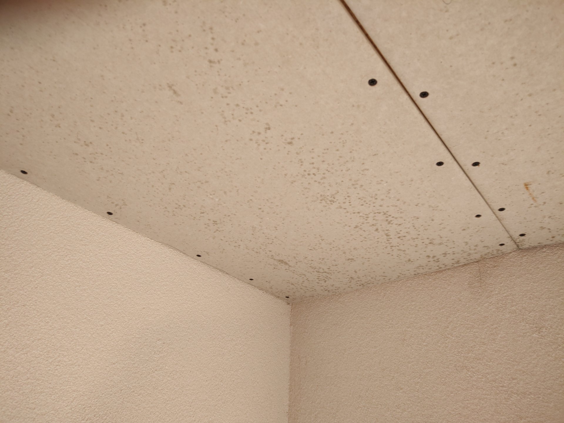

    Das Problem ist hier, dass der Bungalow nur gelegentlich genutz wird.
    Eine Stoßlüftung ist daher nicht möglich.
    Das Flachdach (Kaltdach ) ist mit 140 mm Mineralwolle zum Raum hin gedämmt.
    Trotzdem bildet sich Schimmel.
    Ich lüfte den Raum ständig durch kippen des Fensters.
    Hier könnte eine Ursache liegen.
    Wäre es besser die Fenster einfach geschlossen zu halten und nur Stoßzulüften wenn ich im B. bin ?
    Welche Deckenmaterialen wären geeignet, z.Z. sind es Gipskartonplatten worauf die Mineralwolle liegt.
    Danke

    Lies dich mal zum Thema Schimmelbildung ein, also Temperatur und Feuchtigkeit.
    Wenn durch das gekippte Fenster es zu kalt wird, Schimmel.
    Wenn es durch Schäden feucht wird hilft dir auch das geschlossene Fenster nichts.
    Vielleicht wurde mangelhaft gedämmt / saniert, bzw das Sanierungskonzept passt nicht. Und dann muss man sich um ein regelmäßiges Heizen und Lüften unterhalten.
    Aber erstmal Grundlagen einlesen. Dann kann man weiter gucken.

    Wenn sich nur an der Decke Schimmel bildet, liegt es vielleicht daran, dass bei niedrigen Außentemperaturen eine Menge Wasser an der Dachhaut anfriert und bei Tauwetter in die Gipskartonplatten tropft.

    Hier ein Foto vom Schaden.
    Bei der Unterkonstruktion handelt es sich um ein Kaltdach - - dann ist 140mm Glaswolle verbaut - - dann kommt die Dampfbremse die mit Wand verklebt ist - - Lattung - - und dann kommen die Trockenbau-Platten
    Grüße N40
  11. BaUT
    9.516
    5.995
    140er Dämmung liegt oben auf dem Trockenbau im Gefach der Dachdeckenbalken?
    DANN ist der Tauwasserniederschlag ein deutliches Zeichen für zu hohe Luftfeuchtigkeit während bzw. am Ende der jeweiligen Nutzung.
    BEVOR DU die Bude im Herbst/Winter verlässt JEDES MAL
    Alle TÜREN UIND FENSTER für 8-10 min richtig weit auf damit die feuchtwarme Raumluft gegen trockenkalte Außenluft getauscht wird, dann kondensiert da auch nix.

    Diese weitflächige Pünktchen Bildung ist ein Zeichen für kondensation aus der Raumluft
    wie schon geschrieben mit heizen und lüften sollte sich das problemlos in den Griff kriegen lassen.
    wenn du nicht manuell lüften kannst und willst, lass es ein Gerät für dich tun
