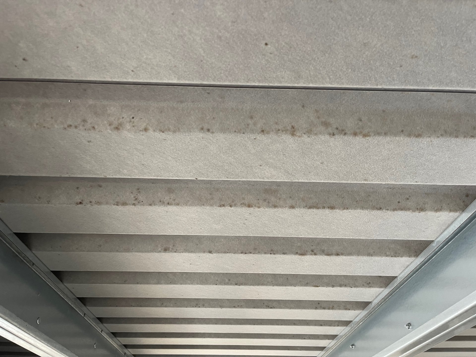

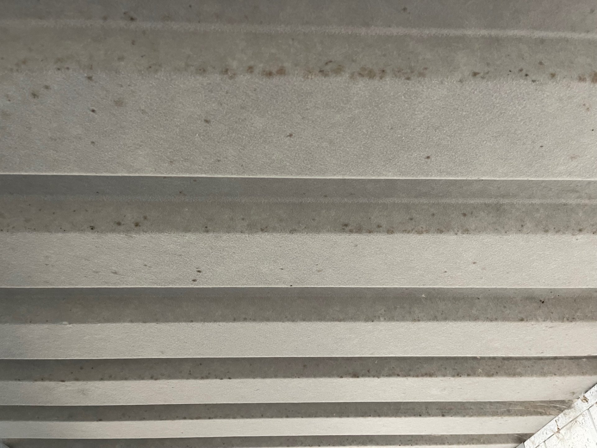

    leider habe ich kürzlich Schimmel an der Decke meiner Fertiggarage entdeckt. Die Garage ist vor knapp 5 Jahren geliefert und aufgebaut worden. Da ich noch Herstellergarantie habe, dachte ich, dass das Dach vielleicht nicht ganz dicht ist und habe den Hersteller angeschrieben. Die Antwort war die folgende:
    vielen Dank für Ihre Mail.
    Hinsichtlich der Stockflecken müssen wir Ihnen leider mitteilen, dass Stockflecken keine Reklamation ist, die wir zu verantworten haben.
    Durch die gute Belüftung unseres Garagensystems ist diese Problematik, bis auf wenige Ausnahmen im Jahr, ausgeschlossen. Bei ungünstigen Witterungsverhältnissen (hohe Luftfeuchtigkeit über einen längeren Zeitraum) kann es vorkommen, dass sich Schwitzwasser bildet und dann ggf. auch abtropft bzw. durch Umwelteinflüsse wie Staub zur Schimmelbildung kommt.
    Die Garage sollte, falls erforderlich, zum Boden abgedichtet werden, damit ein Eintritt von Feuchtigkeit von außen verhindert wird.
    Die Abdichtung sollte ausschließlich von innen (!) angebracht werden.
    Verwenden Sie dabei dehnbare Materialien, wie z. B. Silikon, Acryl oder Bitum. Auch Brunnenschaum kann zum Abdichten zum Boden verwendet werden.
    Wir empfehlen jedoch Sikaflex.
    Bei Schimmelbildung sollte das Dach mit chlorfreiem Schimmel-Ex behandelt werden.
    Aus o.a. Grund müssen wir die Beseitigung der Mängel im Rahmen der Gewährleistung ablehnen.
    Auf dem einen Bild ist zu erkennen, dass der Blendstoß undicht ist. Dieser muss von uns abgedichtet werden.
    Wir haben den Mangel (Blendstoß undicht) aufgenommen und die Unterlagen an unsere Disposition zur Einplanung übersandt.
    Sobald wir einen Termin erhalten, werden wir Sie informieren.
    Bis dahin bitten wir Sie noch um ein wenig Geduld.
    Was denn nun? Undicht, aber für den Schimmel bin ich verantwortlich? Was haltet ihr davon? Lieben Dank im Voraus.
