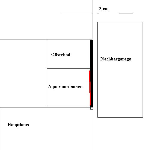

    da ich gerade in einem anderen Thread ein Frage beantwortet bekommen habe, bin ich in meinem Aquariumszimmer in eine Ecke gekrochen um Leitungen zu überprüfen und dabei bin ich auf eine Menge schwarzen Schimmel gestossen. Die ganze Wand ist voll davon und man riecht es.
    Es handelt sich um die Aussenwand an der auf der anderen Seite in 3cm Entfernung die Garage des Nachbarn steht. Die Wand ist aus 24 cm Ziegeln und aussen verputzt.
    In dem Raum steht ein offenes Aquarium. Es ist also immer eine ziemlich hohe Luftfeuchtigkeit vorhanden.
    Bevor das Aquarium dort stand hat es dort nie geschimmelt.
    Was kann ich machen? Irgendwie eine Dampfsperre oder Isolierung innen auf die Wand. Draußen kann ich nichts machen, da steht halt die Garage des Nachbarn [​IMG]

    Was ist denn links von diesen Räumen? Und oberhalb/unterhalb?
    Bedenke, daß sich der Kondensatausfall bei Dämmung der rechten Außenwand dann wahrscheinlich eben auf das dann kälteste (derzeit also zweitkälteste) Bauteil verlagern dürfte...

    Bemerkt habe ich es nicht , weil das Aquarium unterhalb des Beckens verkleidet ist. Die Wand dahinter ist mit einer Urwaldfototapete beklebt, da sieht man so was auch nicht sofort, zudem ist das Aquarium oben offen und es sind sehr helle Lampen drüber installiert, sodass man die Wand nicht wirklich bemerkt. Das Aquarium ist übrigens BxHxT 2,5m x 0,8m x 0,7m.
    Der Raum ist 3m lang 2,8m breit und 2,4m hoch.
    Das Aquarium nimmt praktisch die ganz rot gezeichnete Wand ein.
    Gegenüber ist ein doppelt verglastes Fenster, Ug 1,1 steht im Rahmen, und es zeigt in einen Innenhof.

    Kondensatausfall hängt ab von der rel. Luftfeuchtigkeit MIT Oberflächentemperatur MIT Raumlufttemperatur.
    Da der Aquarienunterschrank verschlossen ist, wäre es denkbar das der verschlossene Bereich hier wie eine Innendämmung wirkt, wobei sich hier die Oberfläche nicht ausreichend temperieren kann und keine ausreichende Luftzirkulation in dem bereich stattfindet.
    Angenommen:
    Oberfläche 16 Grad
    Raumtemp 22 grad
    Tauwasserausfall zu erwarten bei einer rel LF von knappen 70%

    Liter Seewasser (?) :respekt :respekt.
    Das übliche Problem - Abdeckung geht nicht wg der Dampflampen.
    Die automatische Nachspeisung mal abstellen und sehen, wieviel da rausgeht.
    Bei der temperatur und der Oberfläche tippe ich auf 2 - 4 Liter/Tag. Da kommst mit 2* stoßlüften nicht gegen an.
    Möglichkeiten:
    Für teuer Geld eine rel. dichte Abdeckung beschaffen.
    Den Unterschrank öffnen - wenn nicht zu viel Becken unterm Becken eh einen "Schrank" bilden
    Zwangsbelüftung hinterm Unterschrank, um die Wandtemperatur hochzukriegen.
    Zwangslüfter durch die Wand mit Feuchtefühler.
    ICH würd die Abdeckung wählen.

    Innendämmung halte ich bei den Klimata ohne detailierte Planung und SAUBERSTE Ausführung für Harakiri, weil die Kondensatgefahr ungleich höher als bei "normalen" Räumen ist. (und da ist das Risiko schon nicht zu unterschätzen).
    Ich glaub, Du hast Dir da ein ziemliches Problem eingefangen.
    Wenn Deine Beckenheizung jetzt shon wortwörtlich am Rad dreht, ist eine einfache Abluftanlage (Lüfter) ggf. deren Tod (oder der der Fische), weil durch die kühlere nachströmende Luft das Becken noch weiter abkühlt.
    Ich glaub, die einfache Lösung gibts da nicht.

    Eine sauber gearbeitete Innendämmung mit noch sauberer Dampfbremse (die Anschlüsse sind das Problem) würde sicher helfen. Imprägnierte GK-Platten sind eh Pflicht hier. Dazu eine luftfeuchtigkeitsabhängige Lüftung (Lüfter mit Hygrostat gesteuert). Und dazu versuchen, soviel Feuchtigkeit wie möglich am Austritt aus dem Aquarium zu hindern.
    Nichts, was man eben mal am verlängerten Wochenende macht.

    Dein Problem ist, das du quasi ein Paludarium mit offenen Wänden betreibst :yikes. Wenn du es nicht abdecken willst, wird sich am Problem tatsächlich nur durch eine grosszügige Lüftung was machen lassen. Die 2-4 Liter Wasser pro Tag sind eine gute Schätzung.
    Zu deinem Stromproblem (das durch Glasabdeckung auch drastisch reduzier würde): Heizt du auch mit Strom? Wenn du für einen Umbau/Isolierung der Wand eh alles rausreissen willst, würde ich mir Fussbodenheizung direkt unters Becken legen und damit die Grundtemperatur schaffen. Elektrisch dann nur noch zuheizen.
    Beleuchtung? Je nach Pflanzenwünschen könnte es auch mit T5 Leuchten funktionieren.
    Belüftung würde ich mit Wärmetauscher machen, um nicht die ganze schöne Wärme rauszuschmeissen. Ich kenne auch Leute, die über einen Wärmetauscher beim Wasserwechsel das Wechselwasser vorwärmen (schönes Wortspiel).
    Ach so: Die kälteste Stelle im Raum sollte deine Wasserzuleitung sein. Vielleicht kannst du die als "Kondensator" benutzen? Also die überschüssige Luftfeuchtigkeit absichtlich dort kondensieren lassen?

    Am wirksamsten (und mit vergleichsweise geringem Bauaufwand verbunden) ist klar eine Abdeckung des Beckens.
    Aber auch die Idee mit dem Soll-Kondensator finde ich gut (evtl. ergänzend)!
