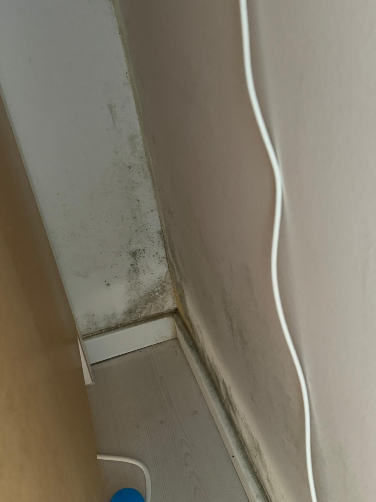

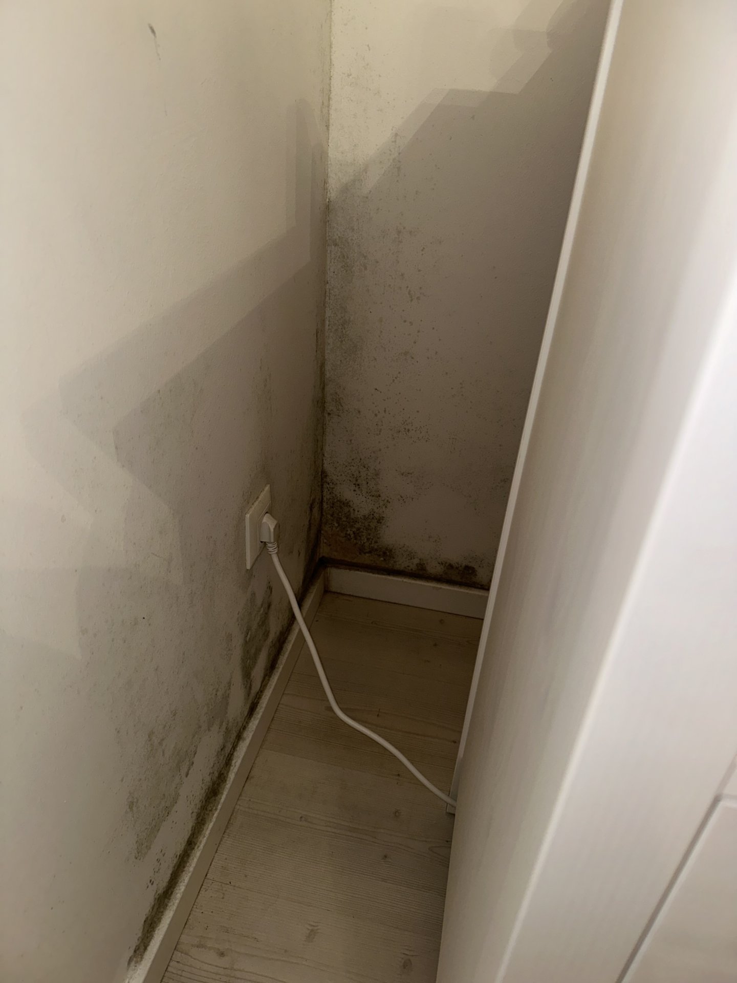

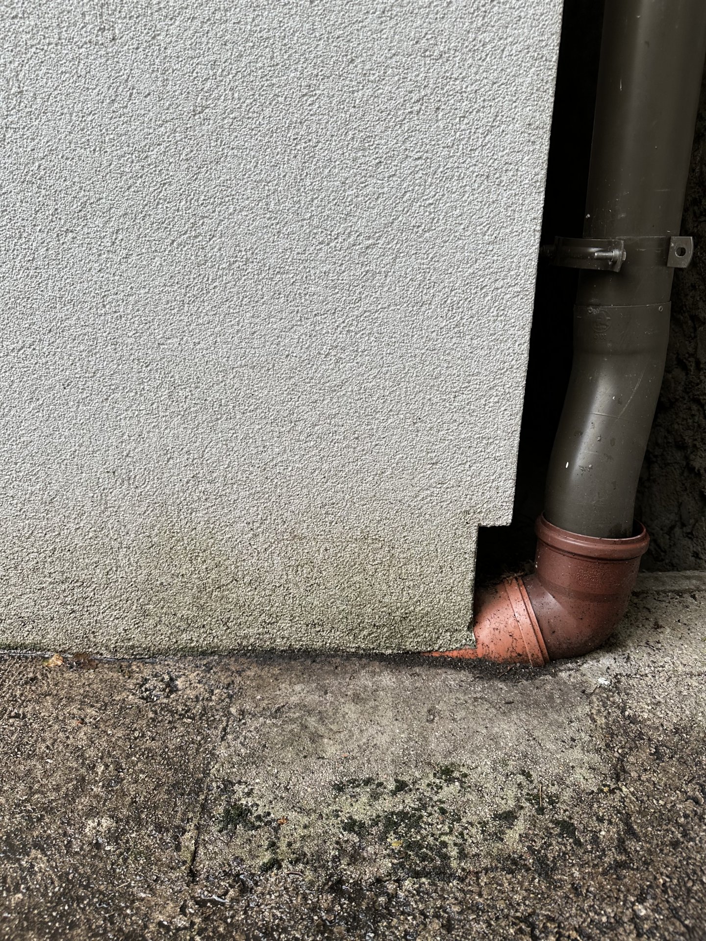

    wir haben zu Hause das Problem, dass an den Außenwänden zu schimmeln beginnt. Ich habe das Haus vor 3 Jahren gekauft, anfangs hatten wir das Problem nicht, doch mit der Zeit haben sich die Schimmelflecken sichtbar gemacht.
    Durch Lüften können wir kurzfristig die Luftfeuchtigkeit runtersetzen, sobald wir die Fenster schließen erhöht sich die Luftfeuchtigkeit wieder.
    Die Innenseite der Außenwände sind mit Gipsplatten (waren schon beim Hauskauf vorhanden) verdeckt. Vermutlich bildet sich durch den Hohlraum zwischen der Gipsplatte und der Außenwand Kondenswasser, was dann bei Temperaturunterschied zu einer Schimmelbildung führt.
    Was kann man dagegen machen? Freue mich über eure Ratschläge!
    lg Rik IMG_5776.jpeg 60f9b2f1-76cb-4343-8f84-31319a05607b.jpeg 8d1936fd-3fd1-4fdb-bcf3-28b006ed705d.jpeg

    Lass mich raten:
    1. Das Haus ist aus den 1970ern mit Außenwänden aus 30 cm Hbl-Mauerwerk?
    2. Die Fenster sind aus den 1990ern oder 2000ern - Kunststofffenster mit 2 Dichtungsebenen zwischen Blend- und Flügelrahmen?
    3. Eine nachträgliche Fassadendämmung gibt es nicht?
    4. Habt ihr noch alte Nachspeicheröfen?
    5. Wie funktioniert die Belüftung der Küche?
    6. Wie funktioniert die Belüftung des Bades?
    Trockenputz aus GK ist bei solchen alten ungedämmten Buden richtig sch....
    Ihr braucht dringend ein Lüftungskonzept nach DIN 1946-6!!!
    Und bitte: Stellt keine großen Möbel mehr an die Außenwände!!!

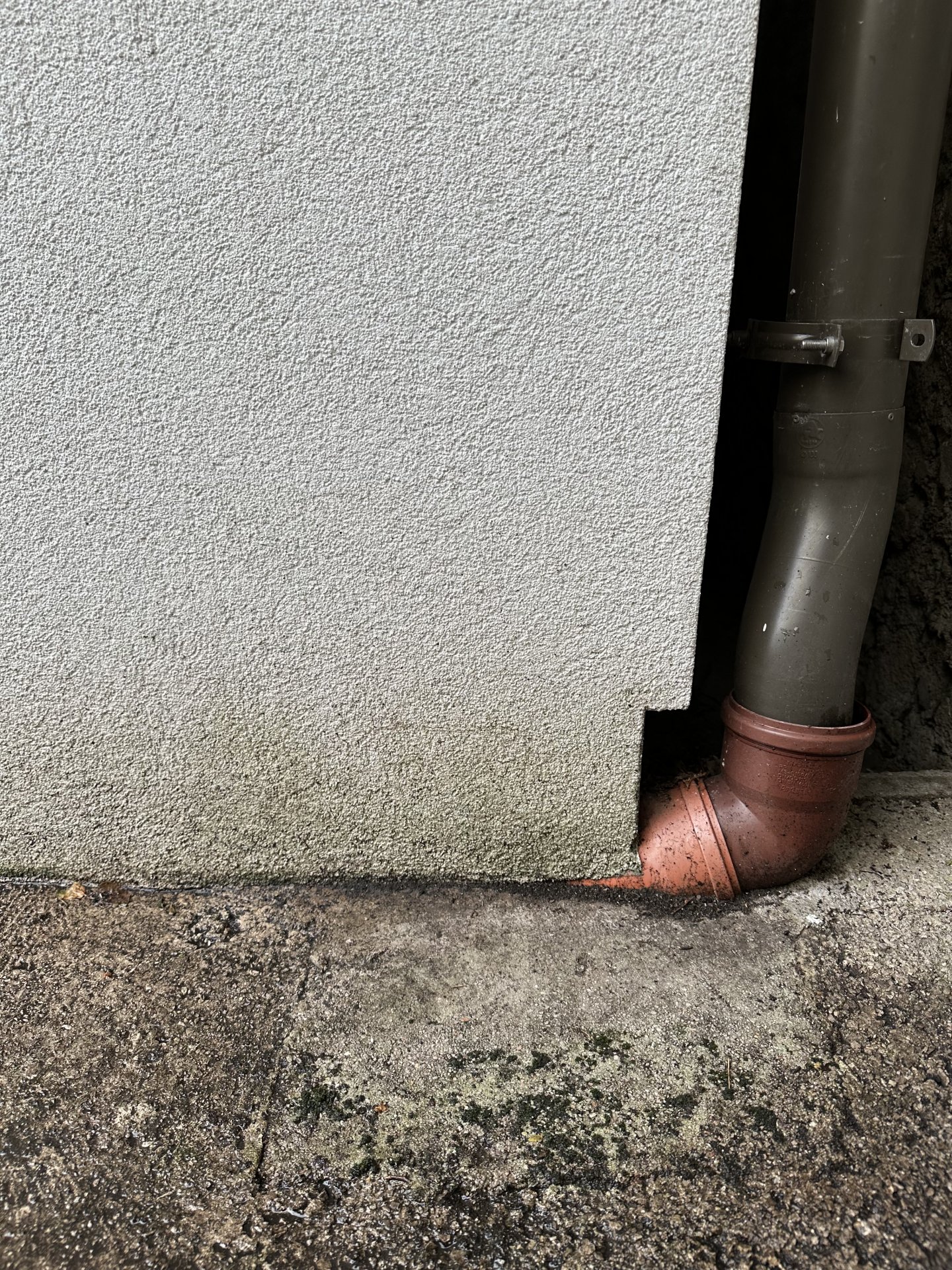

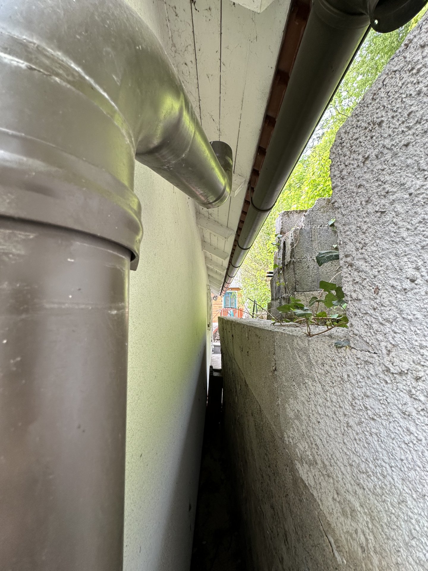

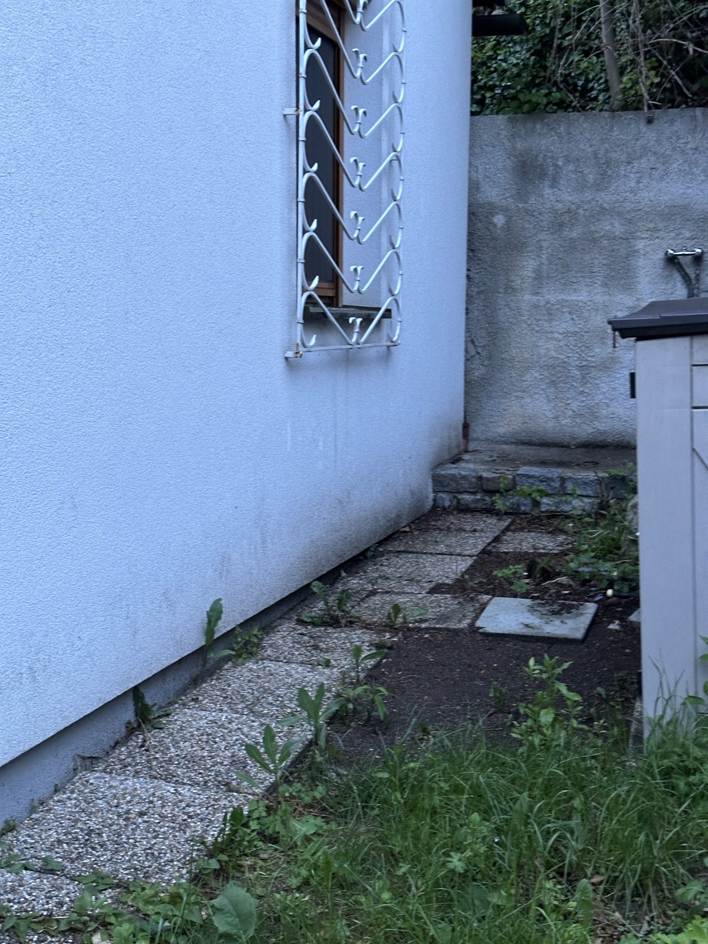

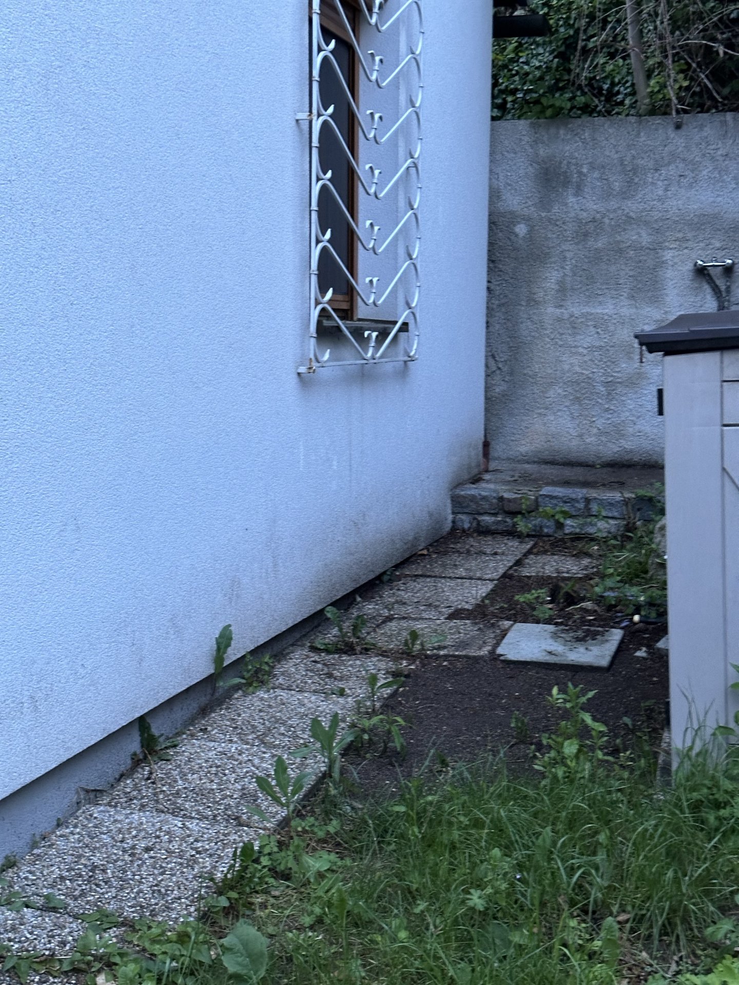

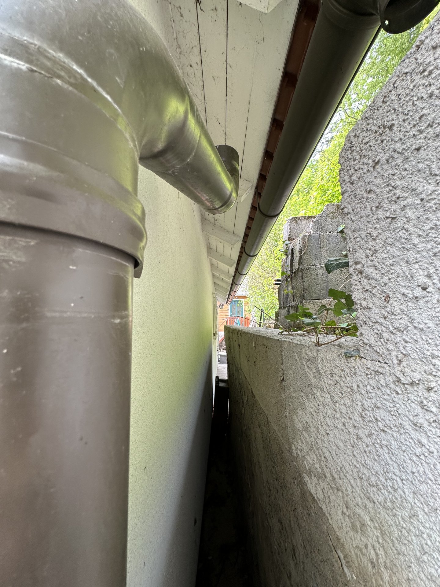

    Auf den Bildern sieht man die Außenfassade. Nach starkem Regen spürt man die Feuchte an den unteren Bereichen der Außenfassade. Ist das normal? Oder sollte ich hier eine neue Fassade anbringen?

    Hat es einen Grund warum das Fallrohr nicht an der Rinne angeschlossen ist?

    Ich hab das Rohr demontiert um nachzusehen, ob die Rohre verstopft sind. Sind sie aber nicht!

    Das wichtigste wurde schon gesagt.
    Es dürfen bei euch keine Schränke an die Außenwand das führt bei euch zu Schimmel. Ihr müsst dafür sorgen, dass die Wände innen wärmer werden, es weniger Feuchtigkeit bei euch in den Räumen gibt und dass alles was Schimmeln kann (organisches Material) nicht an der Außenwand ist.

    1. ob die Feuchtigkeit (Kondensat aus der Raumluft) von innen kommt (Ursache z. B. Wärmebrücken im Haussockel + mangelnde Belüftung infolge zu dichter Fenster) oder
    2. ob die Feuchtigkeit von außen kommt (Ursache z.B. mangelhafte Bauwerksabdichtung im Sockel und/oder Staunässe am Gebäudesockel infolge unzureichender Regenwasserableitung)

    Vermutlich kommts von außen.
    Ich habe mir auch überlegt, ob es sinnvoll ist eine Horizontalsperre an den Außenwänden zu machen.
    Die Frage ist ob das überhaupt was bringt.
    Ein Baumeister hat sich das Problem bereits vor Ort angeschaut. Er meinte, dass die Gipsplatten das Problem wären, weil die Wand dadurch nicht atmungsaktiv ist.
    Nun kann ich nicht einfach hergehen und zu Hause eine Baustelle beginnen. Möchte zumindest eine Lösung die wenig Aufwand hat und was bringt.
    Ist es vielleicht sinnvoll, die Außenwände mit einer Kalziumsilikatplatten anstelle der Gipsplatten ersetze? Die sind ja atmungsaktiv und sollen angeblich Schimmel vermeiden.

    Die Wände haben zur Wand einen Abstand von 5cm, das hilft leider auch nicht.
    Obwohl wir sehr oft stoßlüften, steigt die Luftfeuchtigkeit im Raum, sobald wir die Fenster schließen. Die Wände sind meiner Meinung zu nass/feucht

    Bevor hier weiter spekuliert wird reiße bitte in den am stärksten betroffenen Stellen (richtig großzügig!!) den Gipskarton runter und mach dann einige neue Bilder von

    5cm sind zu wenige hier müssten es wohl 30cm sein. Ihr müsst wenn ihr keinen "Schaden" von außen findet wohl eine Luftzirkulation herstellen und die Wand wohl beheizen. Aber vorher muss der Schimmel weg... Die Wandtemperatur liegt unter dem Taupunkt und somit ist die Wand feucht.....

    Ein Fachmann könnte innen die GK-Platte weghauen und Feuchtemessungen durchführen.
    Danach brauch man nix mehr zu "vermuten", sondern weiß ob 1.) oder 2.)
    "Atmende Wände" - ich könnt kotzen wenn ich diesen Unsinn lese. Wände athmen nicht und GK ist ausreichend diffusionsoffen.
