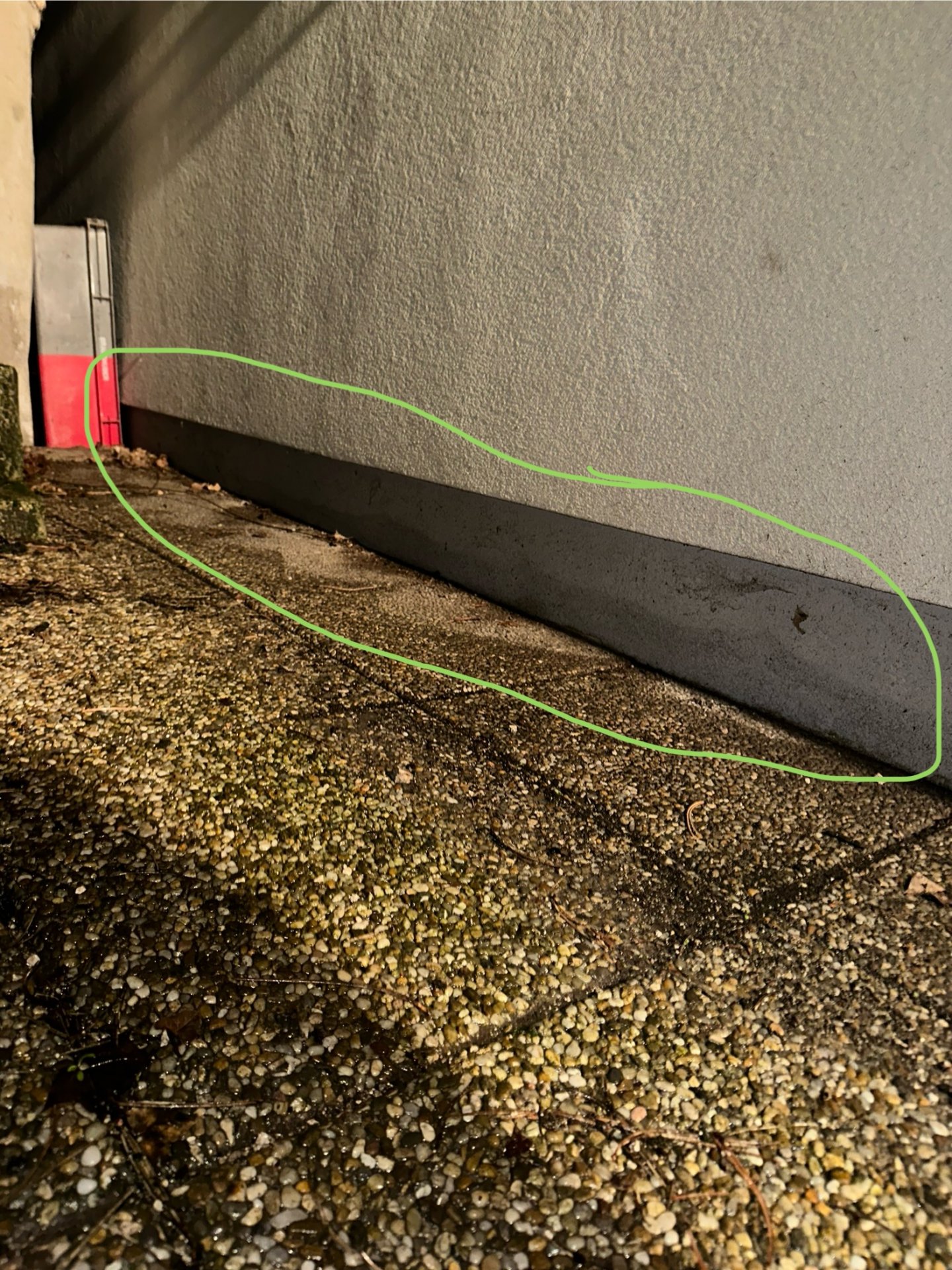

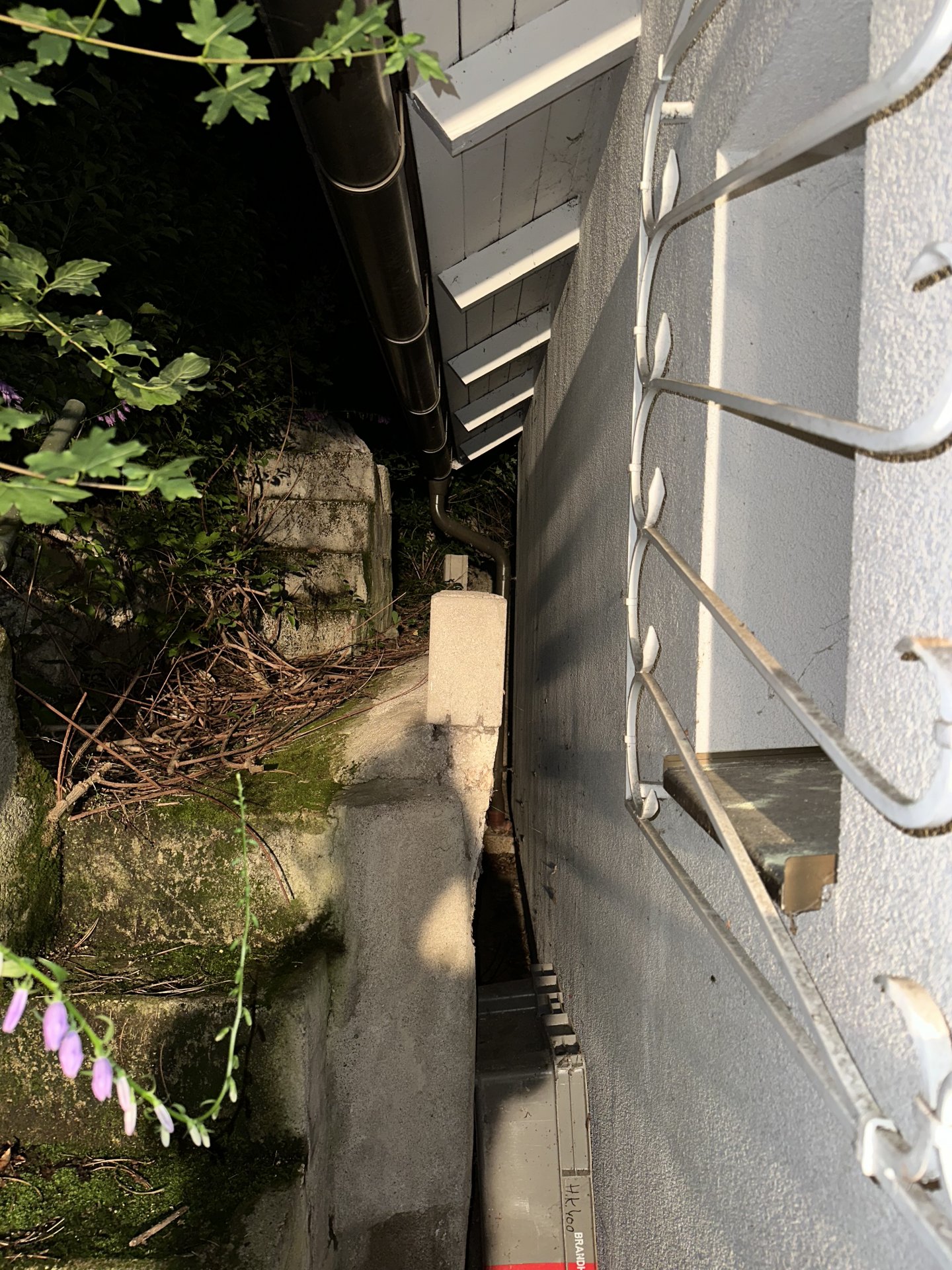

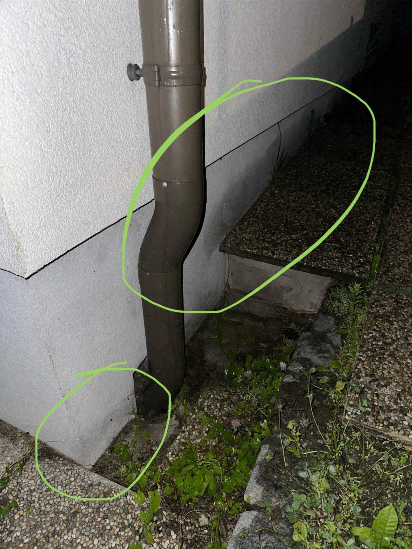

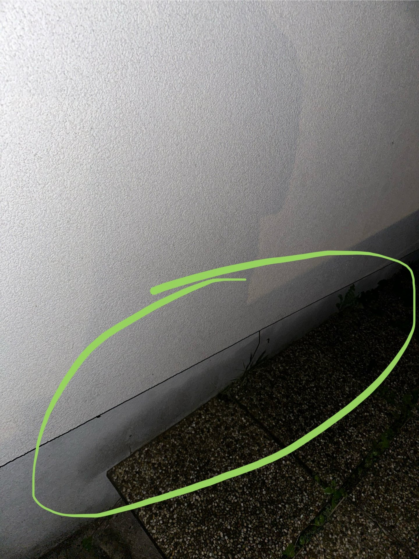

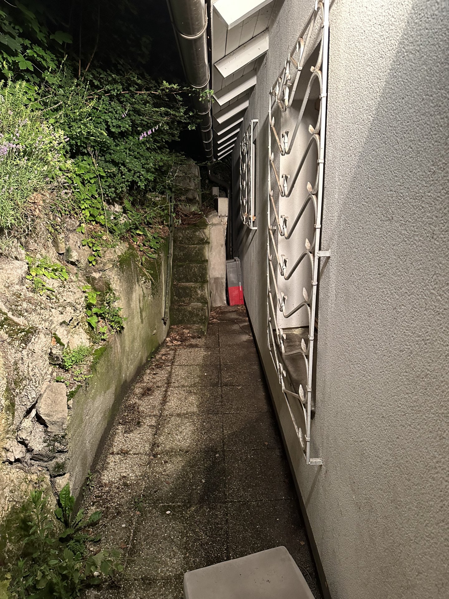

    Hallo zusammen!
    Gestern nach einem Starkregen, habe ich die Ursache entdeckt. Die Außenfassade hat Feuchtigkeitsschäden. (Siehe Bilder)
    Hinter meinem Haus liegt direkt ein Gefälle. Dadurch ist das ganze Haus dauerhaft 70%, zum Teil sogar über 70% feucht (auch wenn ich mehrmals am Tag STOẞLÜFTE). Und somit beginnt leider die Schimmelbildung.
    Was kann ich dagegen unternehmen, hab ein wenig recherchiert, aber weiß nicht was die richtige Lösung ist. Wäre eine Drainage die Lösung? Oder eine Horizontalsperre?
    Lg Rik
