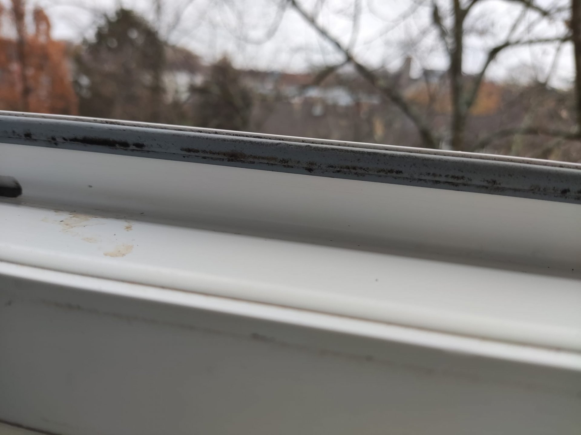

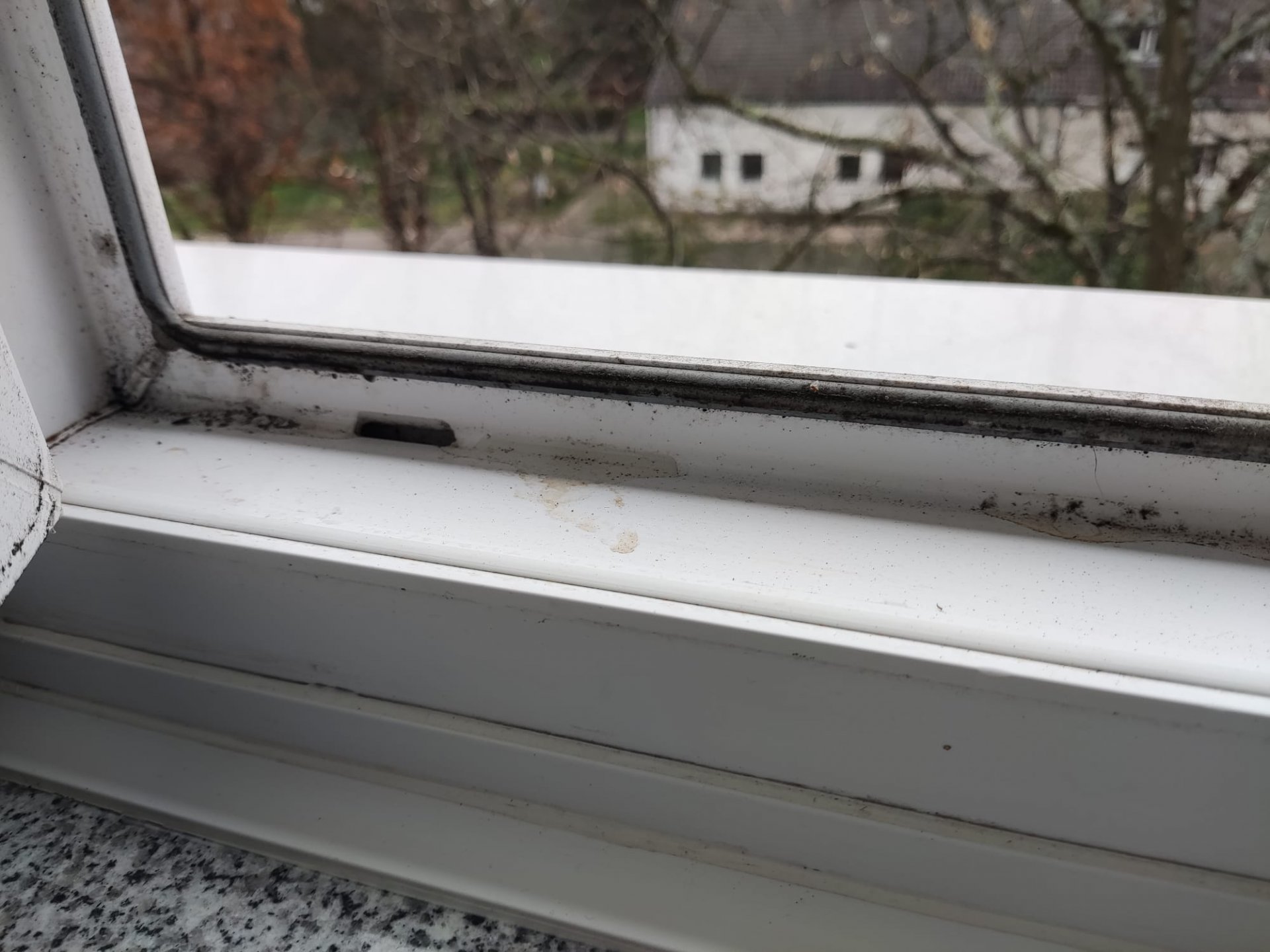

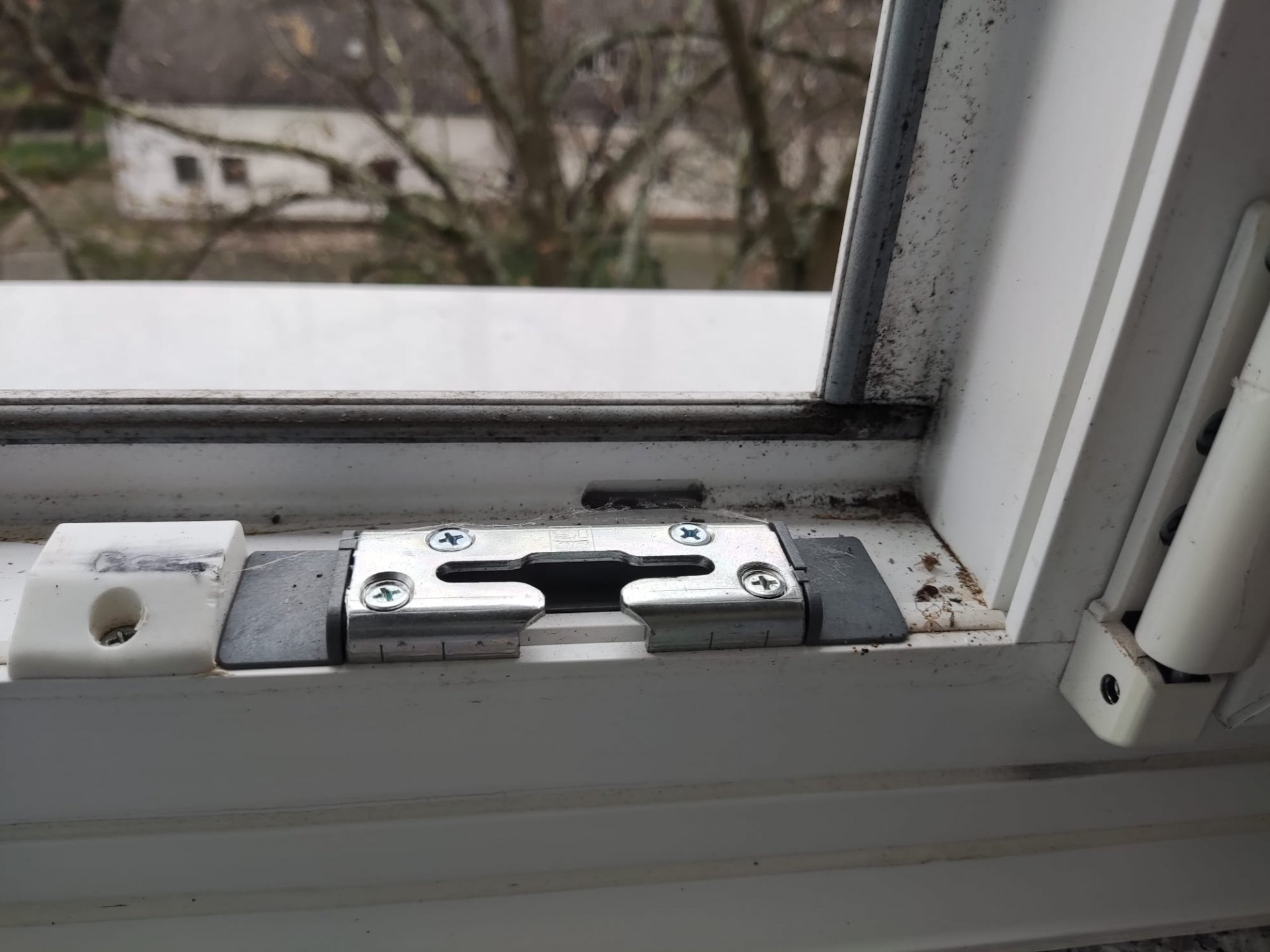

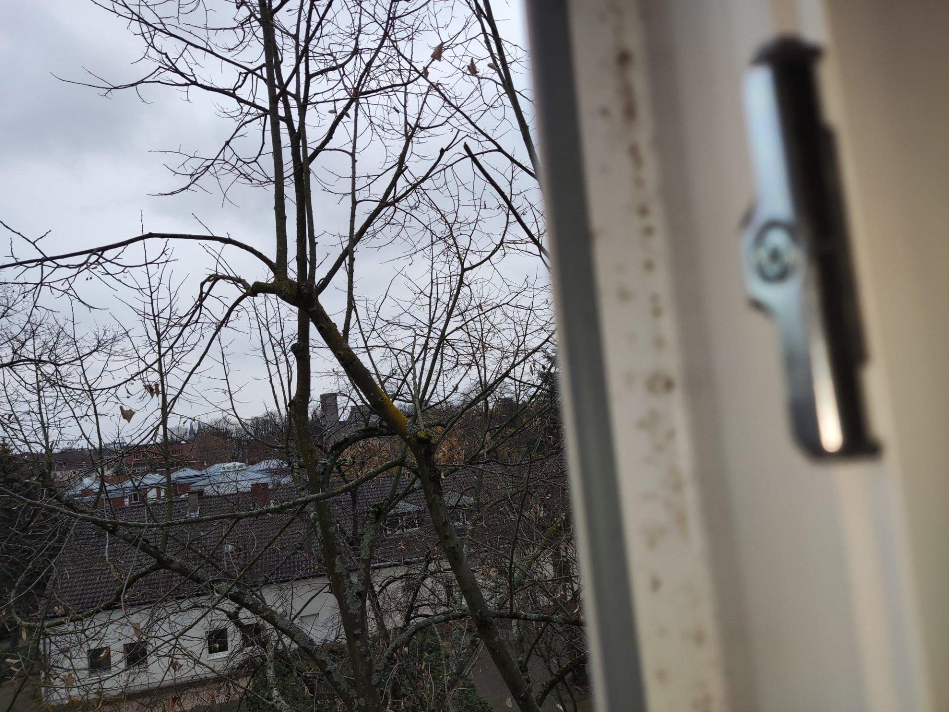

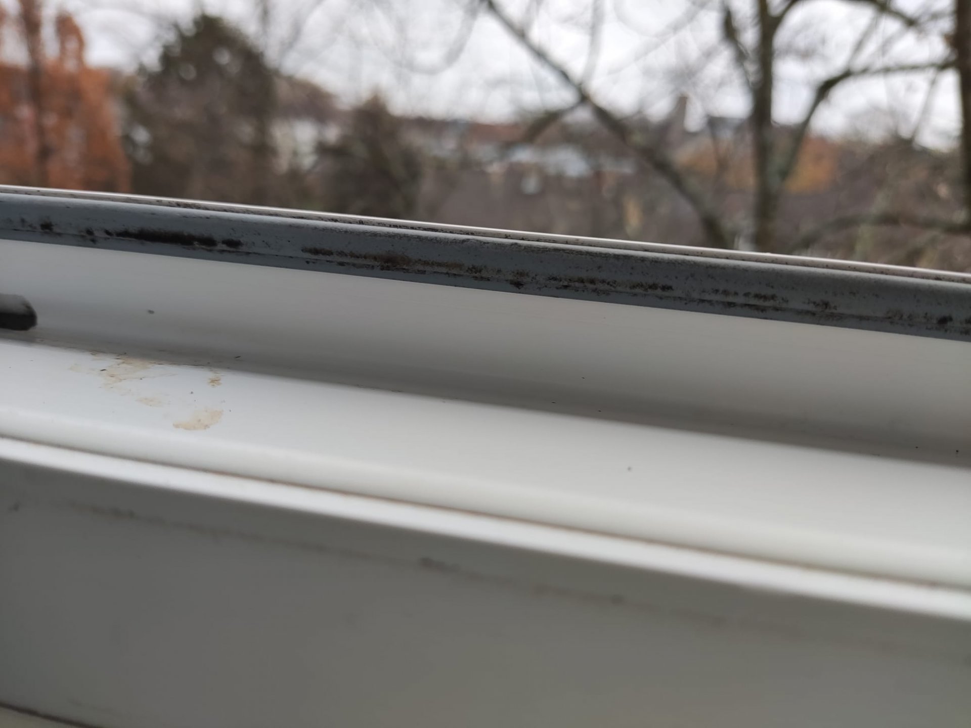

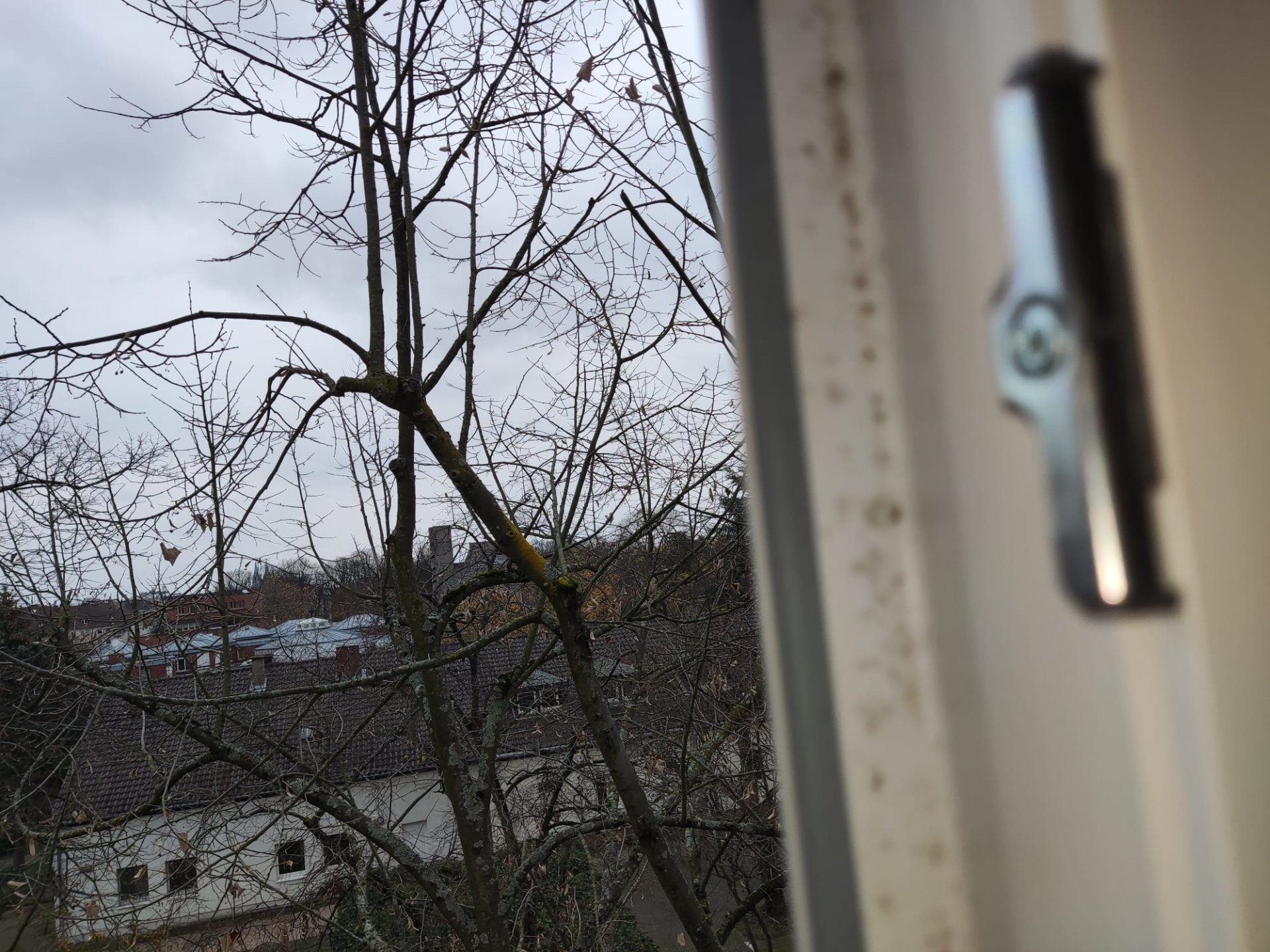

    Ist das Schimmel? Ist das schlimm?
    Hallo, ich öffne das Fenster selten, da ich eigentlich nur das Fenster in der Mitte öffne.. habe allerdings eben das Fenster geöffnet und überall (vermutlich Schimmel?) entdeckt. Mein Lüftungsverhalten ist sehr gut, auch wasche ich kaum Wäsche in meiner Wohnung und habe ein Hygrometer, was meist zwischen 40-60% Luftfeuchtigkeit steht.
    Ich habe mal ein Blatt Papier genommen und zwischen Fensterpfalz und Dichtung gesteckt. Das Blatt konnte man ohne Probleme rausziehen. Sind die Fenster somit undicht?
    Habe das jetzt größtenteils mit Alkohol gereinigt, allerdings befíndet sich in den Dichtungen immernoch Schimmel, der kaum rauszubekommen ist.
    Hier die Bilder (Das erste Bild zeigt die Dichtungen in gereinigtem Zustand, die anderen Bilder vor der Reinigung)
    Meine Frage:
    Muss ich das professionell entfernen lassen?
    Ist das Gesundheitsschädlich?
    Kann ich das irgendwie vorbeugen? Evtl, damit dass ich das Fenster öfter öffne?
    Muss der Vermieter das entfernen oder ich selber?
    Danke und LG

    Die häufigste Mieterlüge.
    Nur wenn die Dichtung abgeleckt wird.
    Besser wäre es, beim Fensterputzen auch die Falze und die Dichtungen mit Wasser und Seife kräftig abzuschrubben.
    Wenn man ein Papier leicht durchziehen kann, sollte mal nachgestellt werden.
    Musst Du mal in Deinen Mietvertrag schauen: Wenn da steht "alle Reinigungsleistungen innerhalb der Wohnung sind mit dem Mietzins abgegolten", bist Du fein raus.

    Ja. Öffnen und dann auch mal putzen, also nicht nur das Glas sondern den Rahmen von innen und die Dichtungen.
    Und dann vielleicht mal nachstellen lassen.

    Du brauchst da gar nichts "ausbauen". Die Reinigung mit üblichem Haushaltsreiniger wird wohl das meiste beseitigen und die zurück bleibenden Verfleckungen in den Dichtungen stellen keine Gesundheitsgefährdung dar.

    Wenn der Anpressdruck nicht reicht, kann man das womöglich durch Einstellen der Fensterbeschläge verbessern. Vielleicht muss man auch die Dichtungen erneuern. Das ist eigentlich Sache der Vermieters und wenn man nicht weiß, was man da tun muss, würde ich da auch nichts machen außer es dem Vermieter mitzuteilen.
    Das kann man auch ohne schlechtes Gewissen machen (bis auf das Putzen natürlich), das hat nichts mit falschem Lüften zu tun, das passiert, wenn die Fenster nicht richtig schließen. Hier sollte man sich auch nichts einreden lassen.
