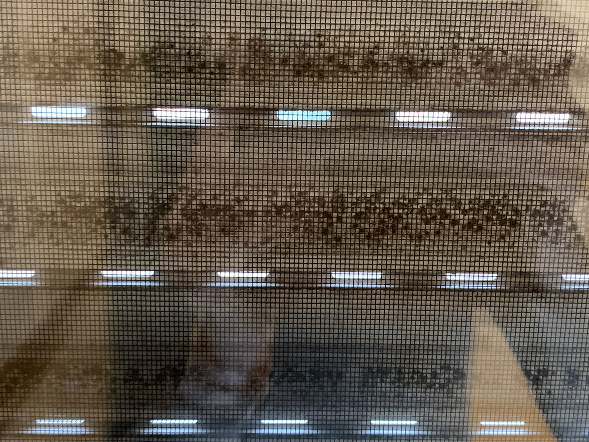

    Mich beschäftigt seit Tagen die Frage, ob wir Schimmel an unserem Rollo haben oder ob es tatsächlich nur Dreck ist. Vielleicht kann mir hier jemand helfen und meine Frage beantworten. Wir haben es nur in 2 Räumen, ansonsten nicht. Ich bin sehr verunsichert und würde mich über eine Rückmeldung freuen.
    Hoffe, dass die Frage hier in Ordnung ist.

    Sieht schon sehr nach Schimmel aus.
    Sind da die Fenster geöffnet, während die Rollladen unten sind.

    Ja. Ich habe in der Regel die Fenster nachts auf und die Rolladen runter. Es ist aber nur das untere 2/3 des Rollos und oben ist nichts .

    So ist der Rollladen in der kalten Jahreszeit innen immer feucht und schimmelt dann offensichtlich. Eingefahren trocknet der auch nicht.
    Das Schimmelrisiko könnte man vielleicht reduzieren, wenn man den vor dem Hochziehen immer abtrocknet, aber das wäre schon aufwändig und lästig.

    Kunststoff kann ja erst einmal nicht schimmeln.
    Es wird also Dreck sein, der schimmelt.
    Das Fliegengitter mal abbauen, alles gründlich reinigen und dann passt das wieder

    Dann wird es ja wahrscheinlich Schimmel sein. Wir wohnen seit 5 Jahren hier und leider ist es mit erst jetzt bewusst aufgefallen. Da sind halt immer Lamellen vor und irgendwie hab ich es nicht wahrgenommen. Ist natürlich doof, weil nachts immer die Fenster auf sind wegen der Schimmelsporen. Haben es auch in einem Kinderzimmer. Ärger mich über mich selbst, dass es mir erst jetzt bewusst geworden ist.

    Für das gute Gefühl Maske auf und Handschuhe anziehen, mit (zB) Frosch Spiritus Glasreiniger Abwischen, Tuch danach entsorgen und gut ist :)
