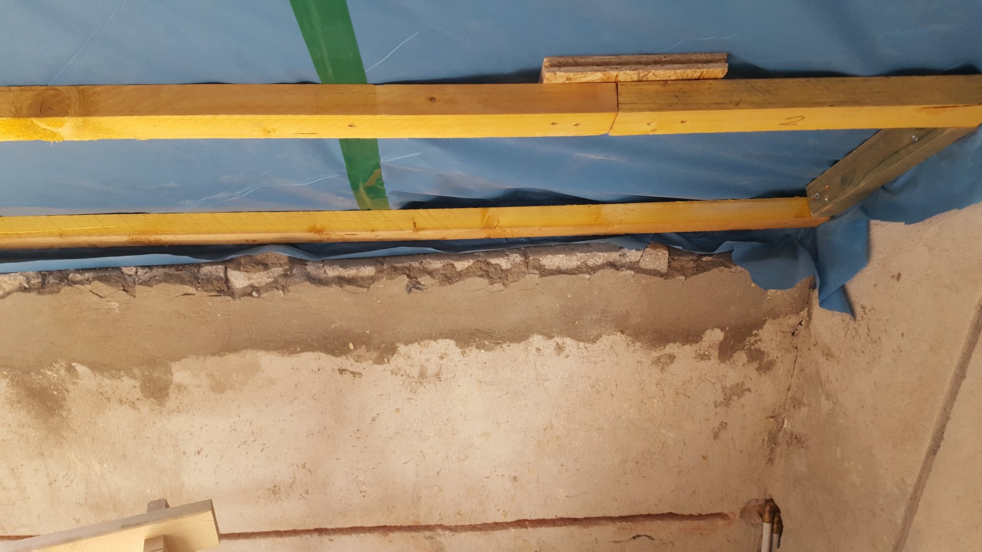

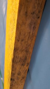

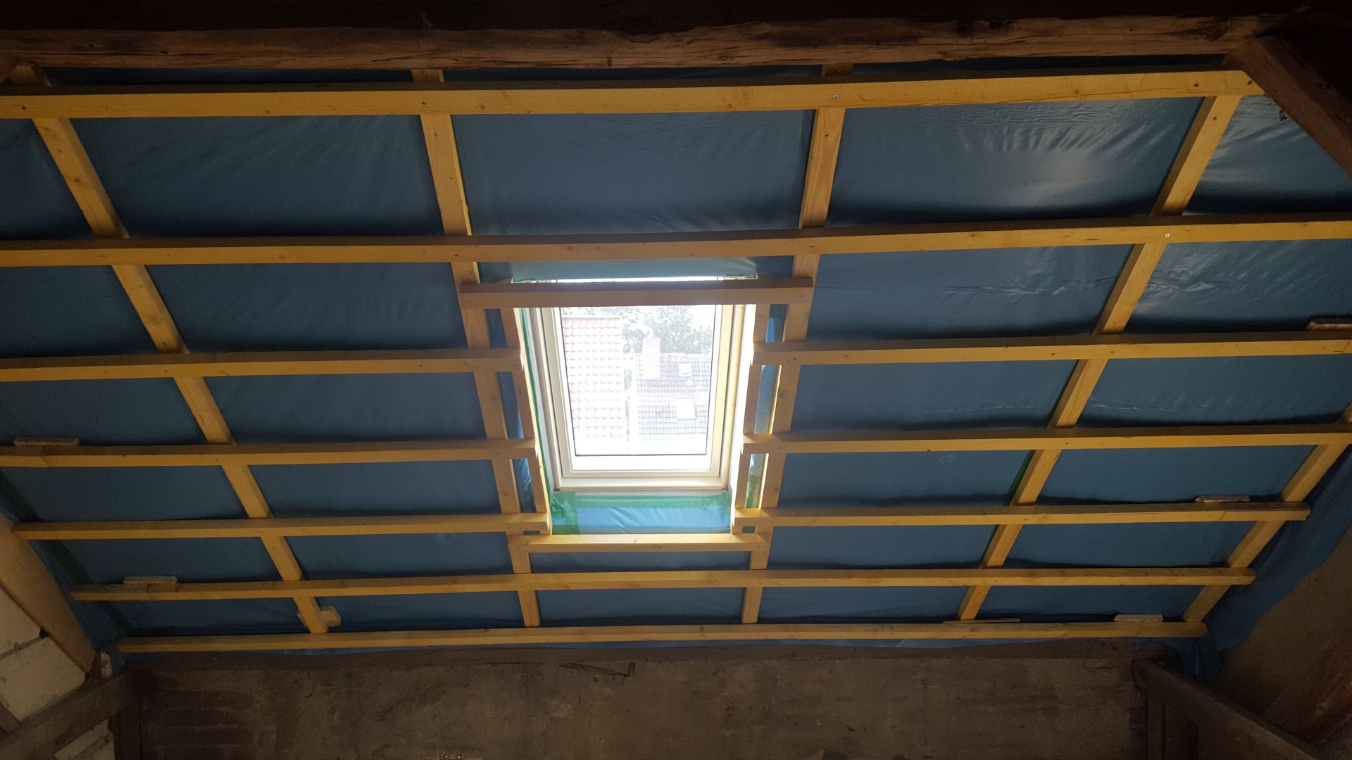

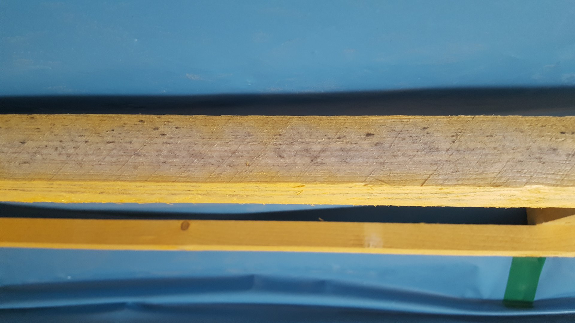

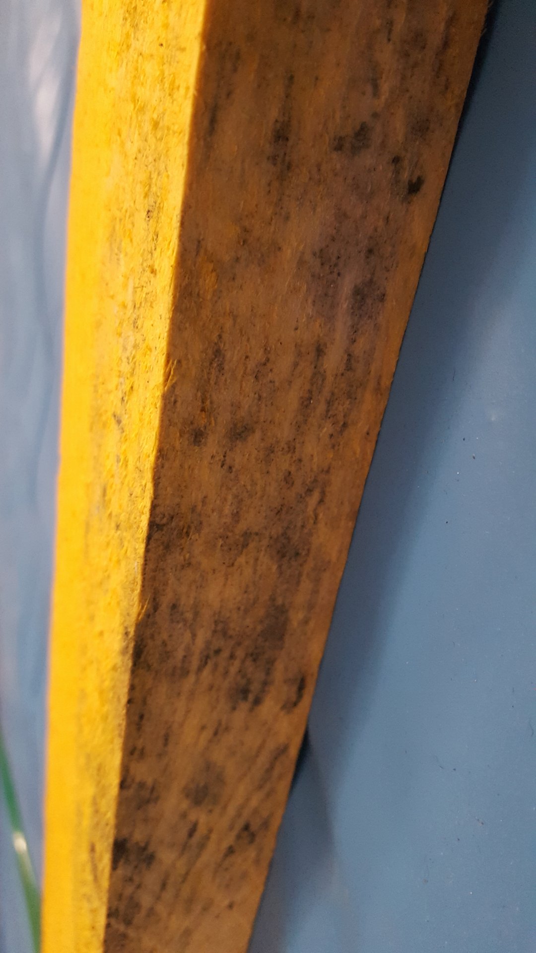

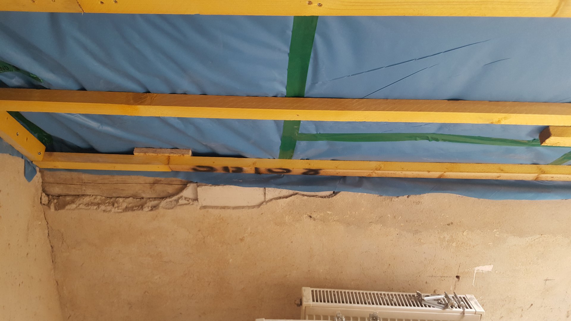

    wir sind gerade dabei unseren Dachboden auszubauen und haben gerade die Trockenbauer im Haus. Gestern wurde an der Dachschräge die Lattung angebracht. Dabei ist mir aufgefallen das an den Latten schwarze Flecken sind. Ist halt die Frage ob das Schimmel ist. Desweiteren finde ich das die Bremsfolie schlecht an den Seiten verklebt ist und sehr dünn ist. Bin leider nicht vom Fach vielleicht kann mir einer eine qualifizierte Rückmeldung geben anbei ein paar Bilder...

    Einmal raus und neu bitte.
    Behandeltes Holz in Innenräumen ist seit Ewigkeiten schon nicht mehr zulässig.

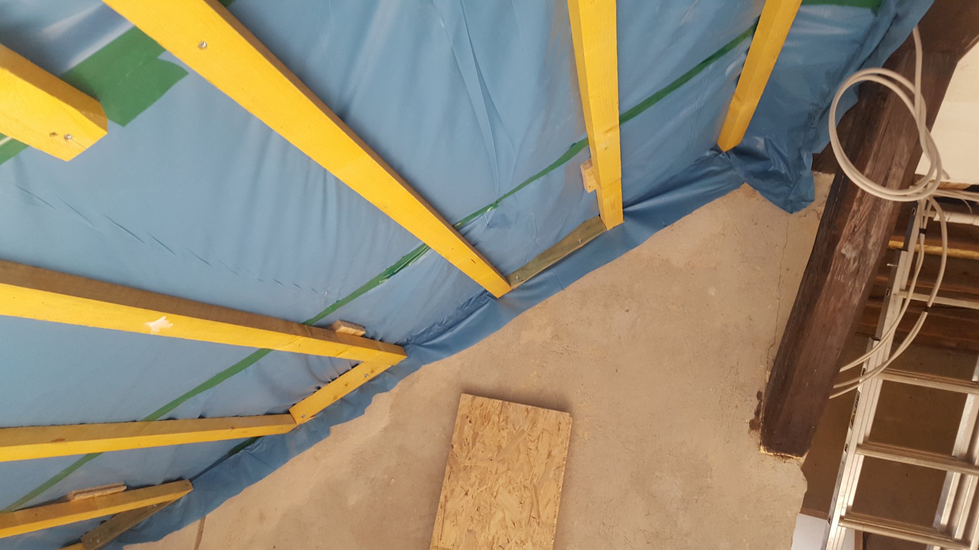

    Was für ein Hersteller ist denn die Folie. Sieht irgendwie aus wie einfache Baufolie.

    und nach "verklebt" sieht das auch nicht aus

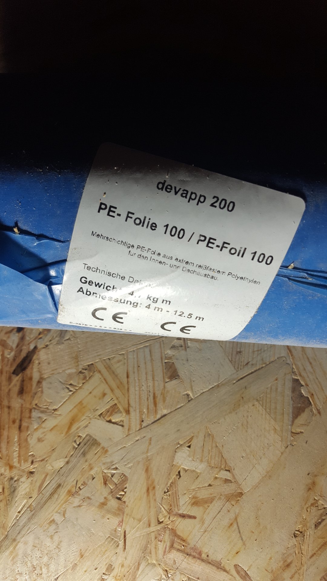

    Bezüglich der Folie habe ich ein Foto gemacht

    Genau, die Anschlüsse an Wand und fusspfette sind so alles andere als richtig.
  7. #7 Fabian Weber, 17.09.2019
    16.576
    6.616
    Die Folie ist nicht geeignet!
    Was steht im Vertrag?

    das ist eine Estrichfolie, für DG Ausbau nicht geeignet und nicht zugelassen
    - Lattung nicht geeignet
    - Folie nicht geeignet
    - Trockenbauer nicht geeignet
    Fazit:
    incl. des Trockenbauers
    sofortigen Baustopp veranlassen, bis zur Klärung der Punkte

    Auf dem Etikett steht doch aber, für den Dachausbau...
    Trotzdem, die Anschlüsse an der Gibelwand sind vermtutlich auch falsch. Irgendwie hängt die Folie dort nur und ist nicht dauerhaft Luftdicht angebracht.

    Die Latten stöße aller in einer Flucht ist auch nicht grade ideal .
    Ist das wirklich ein Trockenbauer oder ein „bekannter“

    Das soll ein Trockenbauer sein 15 Jahre Erfahrung, also die Lattung hat er bereits abgebaut und bringt Morgen die neue Lattung auf unbehandelte Hölzer...... Bezüglich der Folie bin ich mir nicht sicher steht drauf für den Dachausbau. Aber ganz dünnes Material etwas dicker als eine Baufolie. Die Folie soll jetzt verlängert werden und dann unten am Drempel verklebt werden.

    Googlest du nach der Bezeichnung findest du sowas bei Amazon :respekt

    Ja viel steht da nicht drin bei Amazone, ausser das es eine Dampfsperenfolie sein soll naja......Hmm... also die Lattung wurde heute Abgebaut und durch unbehandeltes Holz ersetzt habe das Thema angesprochen, dass behandeltest Holz im Innenraum nicht verbaut werden darf. Die haben noch nicht mal Diskutiert und sind sofort los zum Bauhändler

    Wie heißt denn die Folie genau, gibt es da kein Produktdatenblatt?
