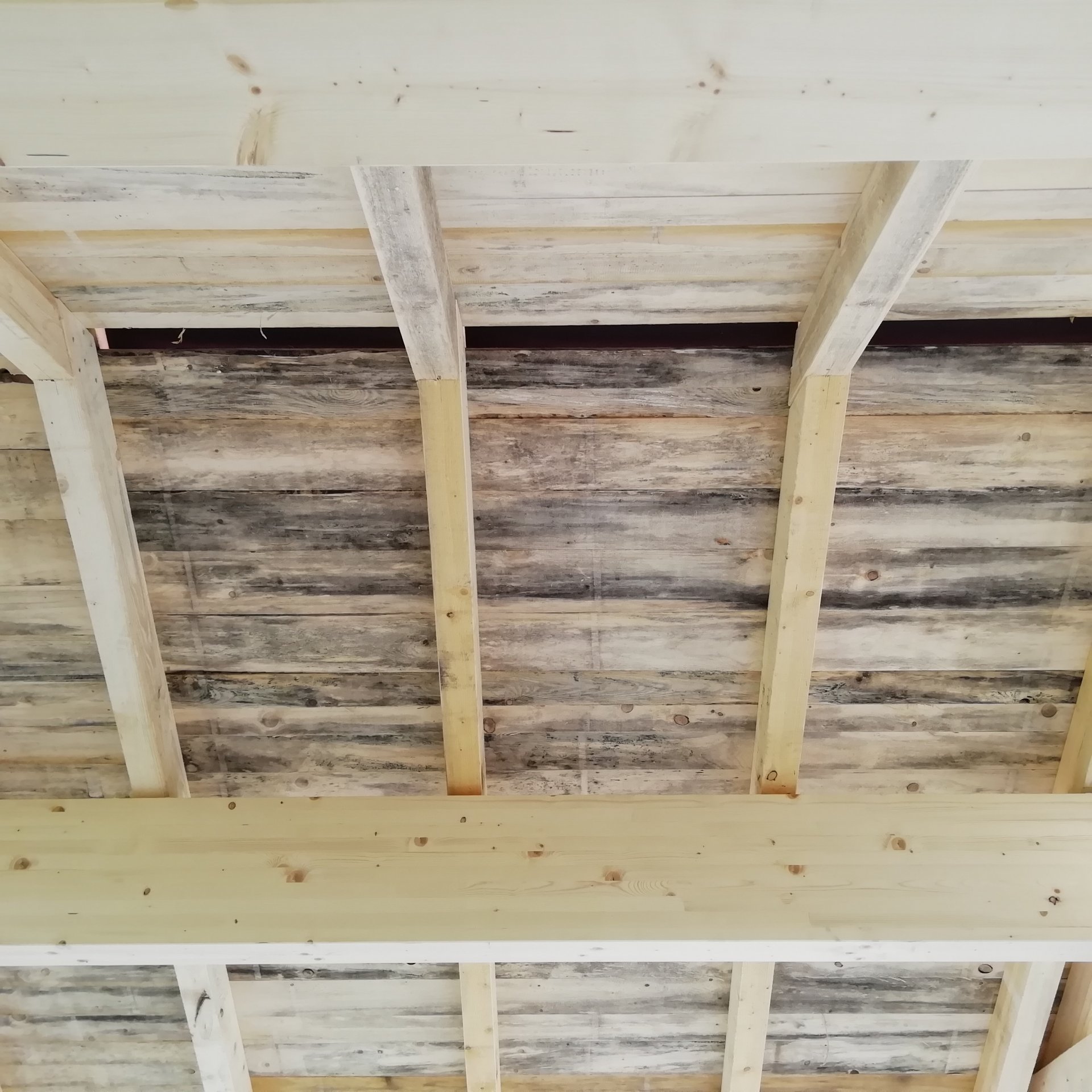

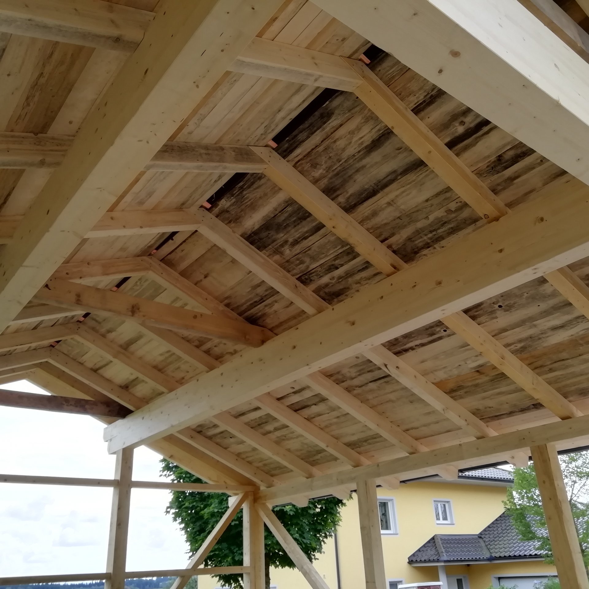

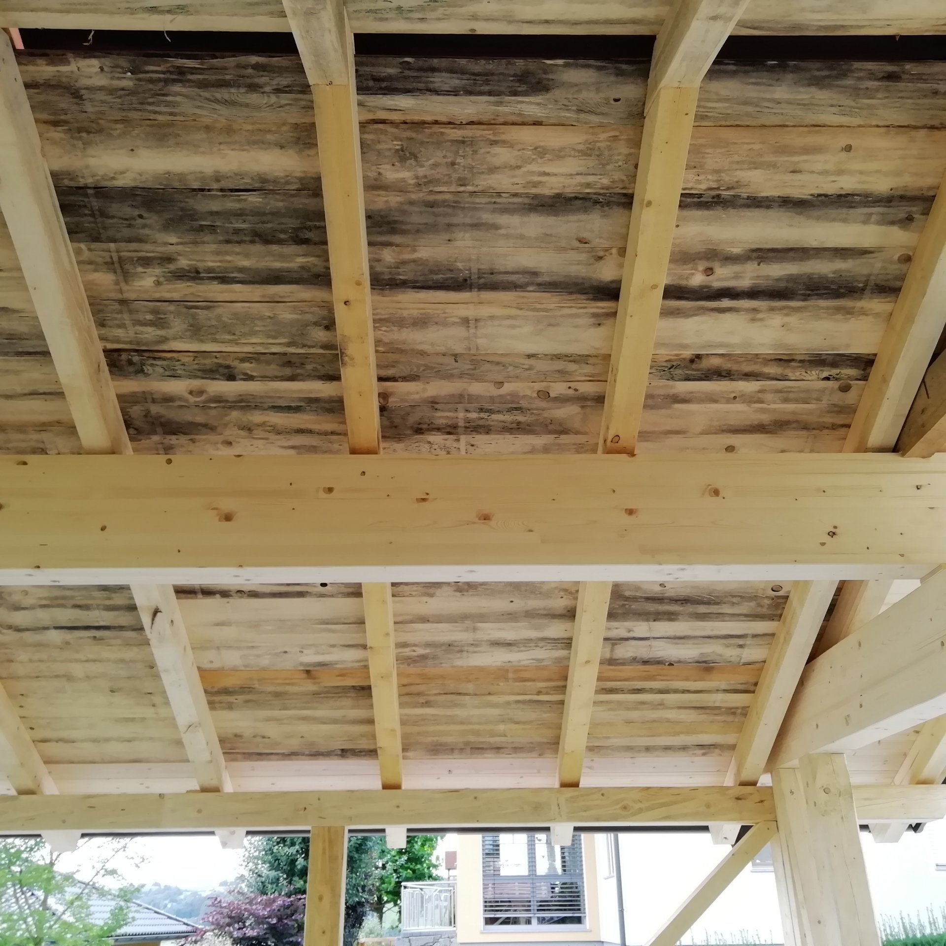

    Hallo!
    Ich hoffe das ich hier Hilfe bekomme. Ich habe mir 2020 eine Holzgarage bauen lassen. Die Rauhschalung die sie da aufs Dach draufgenagelt haben, ist extrem mit Schimmel befallen. Ich vermute das die Bretter zu dicht gelagert worden sind und keine Luft bekommen haben. Mein Zimmermeister hat gemeint, wenn das Holz trocken ist kann man es mit einem Besen abkehren. Ja, das geht aber leider nicht. Ich hab mir die letzte Rechnung zurückbehalten, also nicht bezahlt wegen dem Schimmel. Jetzt meint der Zimmereister, dass der Schimmel sein darf und ich die letzte Rechnung bezahlen müsste. Wenn das wirklich so ist, zahle ich natürlich sofort, habe aber meine Zweifel bei solchen Brettern.
    Was meint ihr, darf die Rauhschalung so schimmelig sein?

    Hallo
    Leiter nehmen, hoch klettern, dass Dach müsste auf den 2 bis 3 Quadratmeter wo der schwarz Schimmel vorhanden ist am First c.a undicht sein ( hohe Feuchtigkeit der Auslöser )... würde mich stark wundern wenn nicht..

    Da ist nichts undicht. Ich hab ja geschrieben, dass die Bretter schon so draufgenagelt wurden. Diese Fotos sind ja einen Tag nach dem aufstellen gemacht worden.
    Auf der Rechnung steht als Position nur Rauhschalung drauf und verweist auf keine EN, DIN od. ÖNORM.

    Also, ein Teil der Schalung ist sicherlich als zulässig im Rahmen der Toleranz zu bewerten. Das war so richtig schwarz ist: nass geworden, falsch gelagert.
    Wenn das die Bilder direkt nach dem Aufbau sind, wie siehts denn aktuell aus?
    Eigentlich hätte man das direkt nach dem draufnageln stoppen müssen und sagen neu bitte. Also gar nicht erst das Dach drauf. Nu ist das ja schon ein paar Tage her. Ich will das jetzt nicht schönreden, ist es nicht. So einen Dreck verbaut man nicht, Punkt. Jetzt muß man einen Kompromiß finden, sofern möglich.

    Ich war an diesem Tag leider beruflich verhindert. Ich habe es ja gleich reklamiert. Nach vielem hin- und her möchte jetzt der Zimmerer den noch ausstehenden Betrag. Ich bin ja Kompromißbereit. Am liebsten wäre mir wenn er es sauber machen könnte. Und wenn nicht, sind mir die 300 EUR die für die Bretter auf der Rechnung stehen zu wenig.
    Kennt jemand von euch eine Norm bei der man nachlesen kann welche Beeinträchtigung solche Bretter haben dürfen?

    Ich verstehe das Problem hier gar nicht.
    Einen holzzerstörenden Pilz der auch die Tragfähigkeit der Brettschalung herabsetzt kann ich da noch nicht erkennen. Also liegt ein technischer Mangel erstmal nicht vor.
    Offenbar handelt es sich eindeutig um einen fetten optischen Mangel infolge eines Schimmelpilzbefalls (Bläue oder was ähnliches)
    Schimmelpilzbefall ist nach keiner Norm zulässig. Von dieser Brettschalung hätte der Kunde als Sichtholz Schimmelfreiheit und ein sauberes Erscheinungsbild erwarten dürfen.
    Es wurde eine Teilrechnung einbehalten. Wie hoch ist diese Einbehaltssumme?
    Der Kunde könnte die Fotos mal an eine Fachfirma (isotec oder so...) schicken mit der Bitte um Angebotsabgabe zur Trockeneisreinigung der Brettschalung.
    Dann kann der Kunde den Einbehalt mit dieser Mängelbeseitigung verrechnen und falls was übrig bleibt dem Zimmerer den Rest auszahlen.

    Ich hab rund 1k netto zurückbehalten. Mich würde es auch wundern wenn so ein Schimmelbefahl erlaubt sein würde. Es ist für mich ja auch "nur" ein optischer Schaden. Das Holz ist ja schon lange trocken und verändert sich auch nicht mehr. Ich habe leider noch keine Norm gefunden wo das geregelt ist.
    Abstrahlen mit Trockeneis bzw. Soda - wusste ich nicht das es so was gibt. Danke für die Tips. Ich dachte das ginge nur mit der chemischen Keule runter. Dann werd ich gleich mal schauen ob es in meiner Nähe solch eine Firma gibt die das anbieten.
