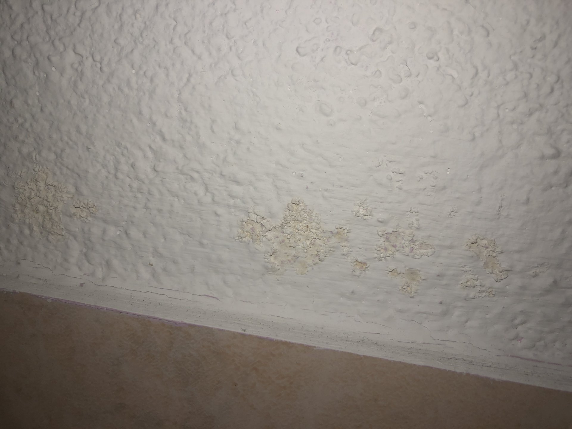

    Hallo an alle, und hoffe das Ich hier richtig bin.

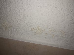

    Ich hatte im Sommer mein Badezimmer komplett erneuern lassen. Nun ist mir gestern im Gästeschlafzimmer (was nicht geheizt wird FBH) an der Wand zur Dusche über dem Sockel Schimmel aufgefallen.
    Habt ihr eine Idee was ich machen kann?
    Ich werde morgen bei der Firma die das gemacht hat anrufen.

    Der Schimmel liebt ungeheizte Zimmer.
    Wenn du die Durchfeuchtung der Wand misst, wirst du höchtswahrscheinlich nur Oberflächenfeuchte finden.

    könnte aber auch eine mangelhafte Abdichtung hinter den Fliesen sein die im anderen Raum zu Schimmel führt.
    Sowas hatte ich mal in meiner Wohnung. Da hat der Vormieter eine Dusche fliesen lassen ohne Flächendicht darunter.
    Hat in der Nachbarwohnung und am Gang, aber erst nach ca. 2 Jahren, schrittweise schöne Wasserflecken erzeugt :)

    Ich seh da gar keinen Schimmel sondern nur bräunliche Wasserränder einer Duchfeuchtung - rückwärtige Durchfeuchtung und sich ablösende Dispersionsfarbe auf 100mal überstrichener Raufasertapete. Das würde ich gang klar dem Flisör oder dem Installateur um die Ohren hauen. Da muss auf der Badseite unbedingt gesucht werden ob dort Leitungen (Zuwasser oder Abwaser undicht sind oder ob das Wasser über undichte Fugen einer mangelhaften Badabdichtung (ZDB-Merkblatt Fliesen- und Platten im Verbund mit Abdichtungen) die Ursache ist.
    https://www.sopro.com/fileadmin/customer/Service/Sopro_Planer/Planer8_Kap3.pdf
    Mit fehlendem HEIZEN hat das Schadensbild rein gar nichts zu tun.

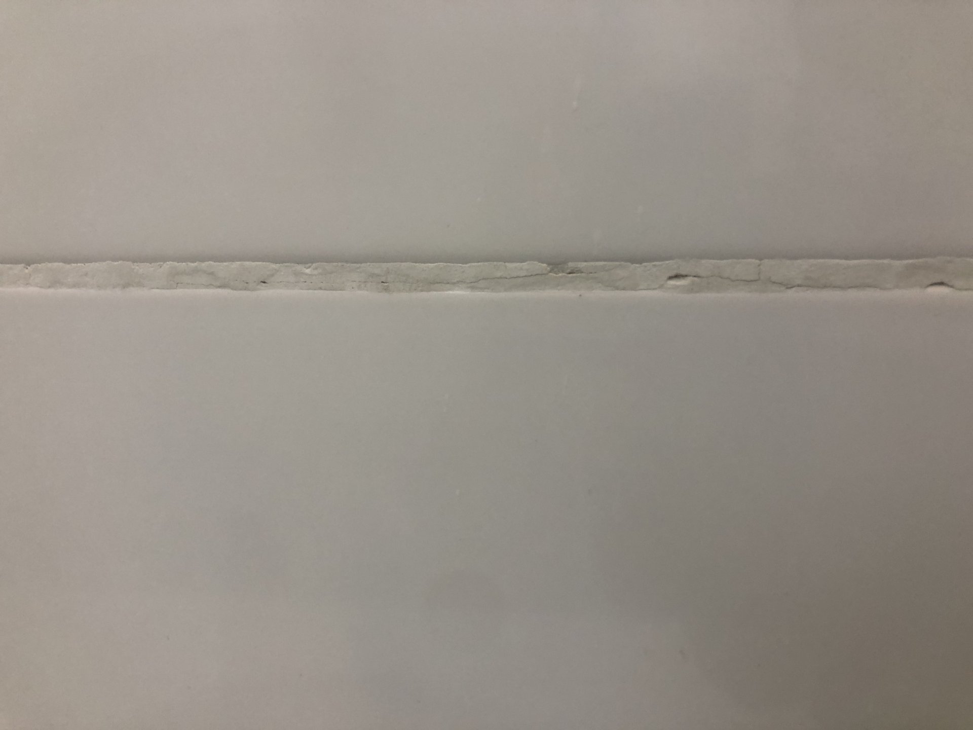

    Ja das mit dem Fugen kann stimmen. Seit ca. 2 Wochen habe ich bemerkt das die Fugen an einigen Stellen in der Dusche im Spritzwasserbereich Wasserflecken haben, die irgendwie nicht verschwinden. Hinter der Fliese waren Grüne Gipskartonplatten mit irgendetwas blauen bestrichen wurden.

    Und der blaue Anstrich ist vermutlich irgendwo undicht, oder es wurde um die Wasseranschlüsse nicht abgedichtet oder es wurde mit Hahnverlängerung gearbeitet und die sind in der Wand undicht.

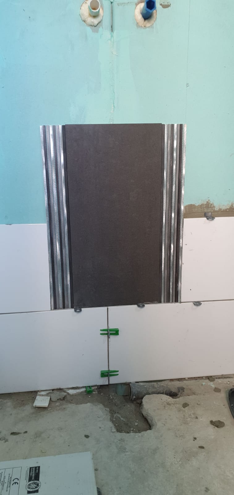

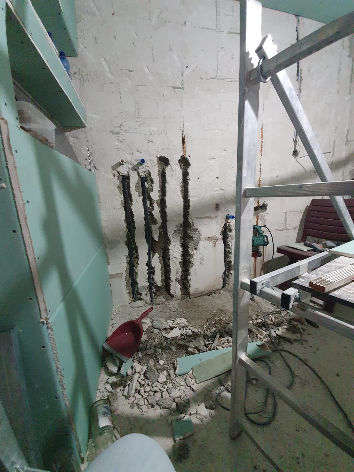

    6E492C46-CD55-4597-A4F0-8F9AF3255E75.jpeg 0FE0E7C6-FAC7-498D-BD96-934528D5F1AE.jpeg 0FE0E7C6-FAC7-498D-BD96-934528D5F1AE.jpeg 0FE0E7C6-FAC7-498D-BD96-934528D5F1AE.jpeg Ok, wahrscheinlich ist alles falsch mit der Abdichtung. Und muss alles von neu gemacht werden. Am Montag kommt der Handwerker bzw. sein Chef.
    Die Bilder wurden im Anfang August gemacht.

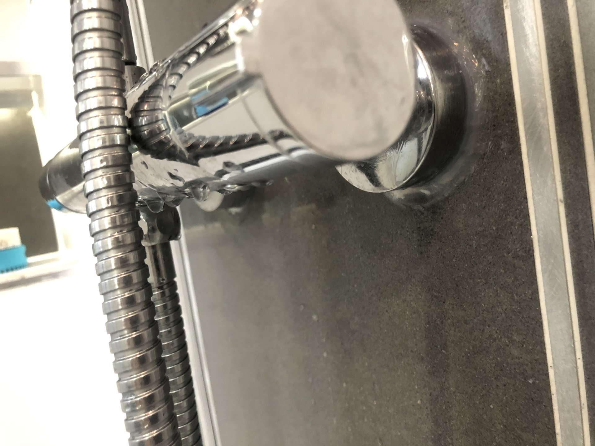

    Zwischen den Wasseranschlüssen gibt es schon einmal keine Abdichtung. Generell sieht ja Abdichtung zumindest für mich etwas dürftig aus.

    Wenn nur die Wand abgedichtet sein sollte fehlt trotzdem der Boden und iunsbesondere der Übergang von Wand zu Boden.
    Schaum ist keine Abdichtung der Armaturen- dafür gibts flexible Dichtungsrosetten.
    Wie wurde die Dusche abgedichtet?
    Es wäre besser die Fliesen oben auf die Duschtasse zu stoßen, damit es keine vertikale Fuge gibt-
    dies trifft auch auf die Bodenfliesen zu, die zuerst gelegt werden sollten

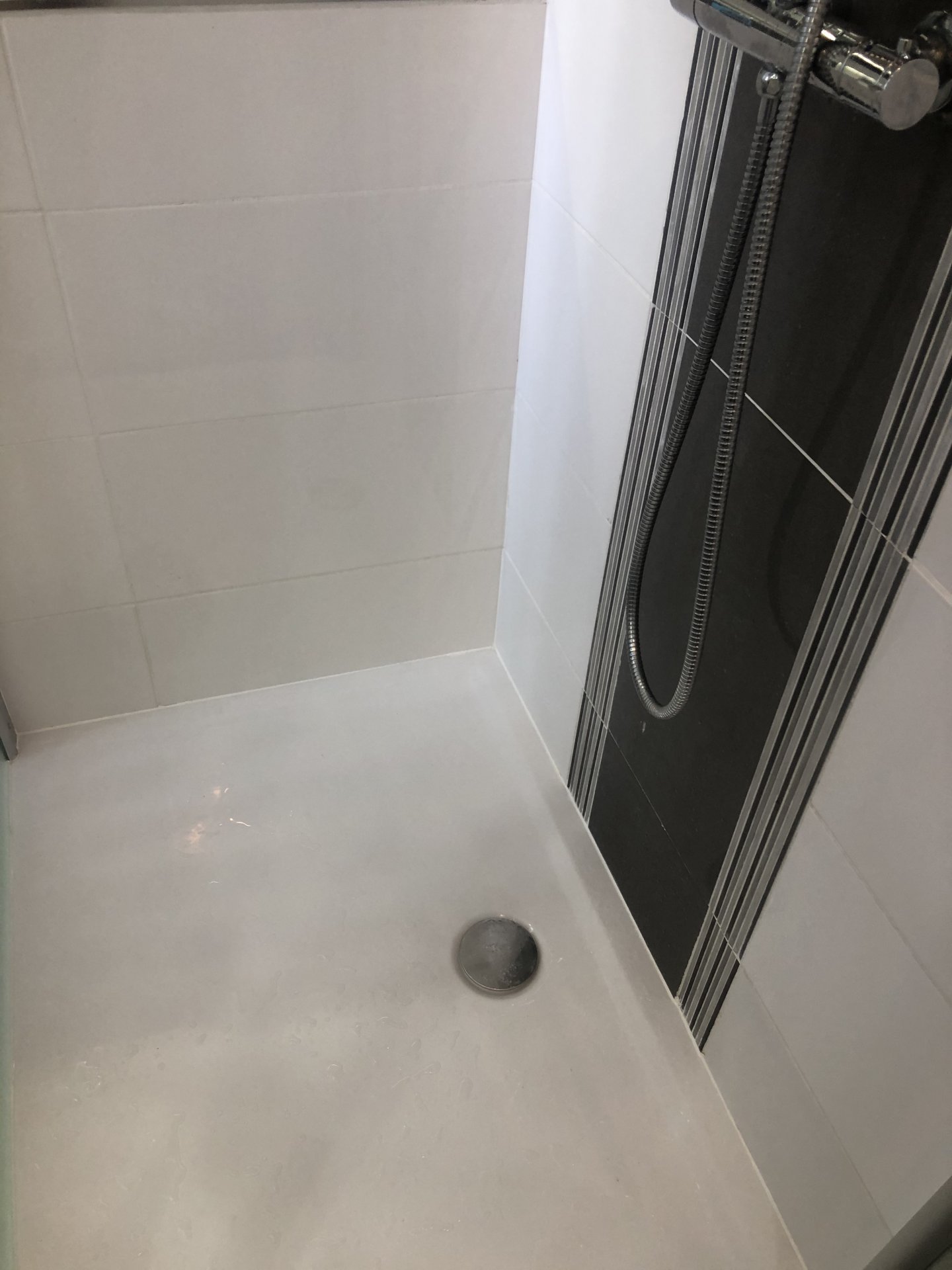

    Also die Duschwanne steht auf den Fliesen. Und wenn ich mich nicht irre, wurden die Wandfliesen auf die Wanne gestellt, wenn Ihr versteht was ich meine.

    Blöd aber was will man machen. Fliesen weg, Duschwanne weg, alles dichten, Abfluss würde ich auch checken das der dicht ist. Schade aber davon geht die Welt nicht unter.
    Informiere dich im Netz wie mit Flächendicht und Manschetten richtig gedichtet wird und mach fleissig Fotos während den Arbeiten. Dann kann nicht mehr viel schief gehen.
