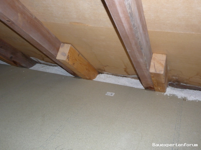

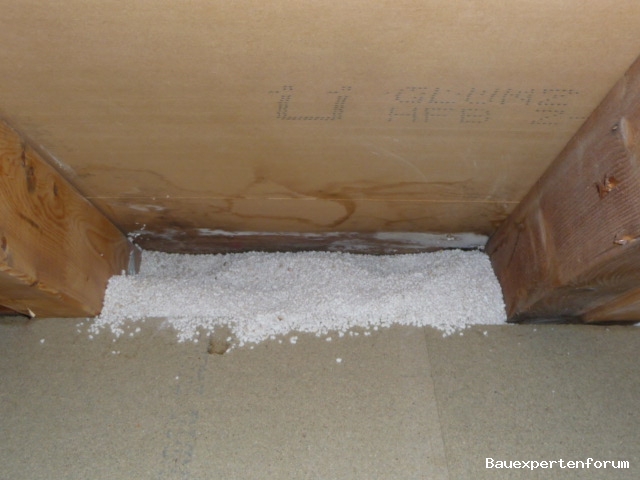

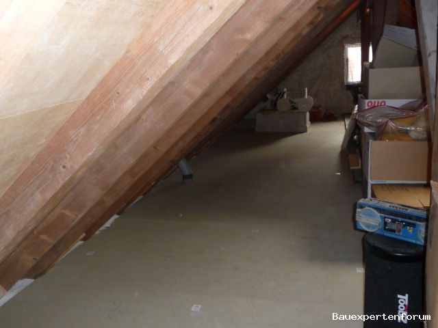

    Ich habe folgendes Problem:In unserem Wohnhaus wurde in Jahr 2005 das Dach saniert.(Aufbau: Dachziegel,DWD-Platte,Sparren ungedämmt,)Das Dach ist unbeheizt und dient nur als Lagerplatz.
    Auf dem Boden liegen 16cm Styropor WLG035.Über dem Styropor ist eine Holzplatte.

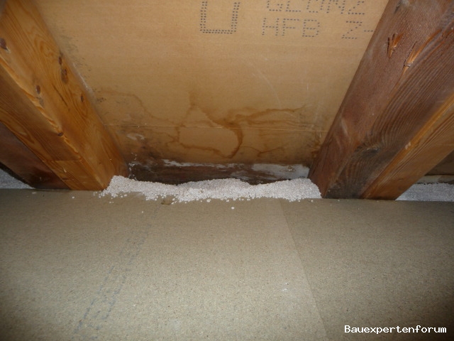

    In den Ecken des Daches wurde Perlite geschüttet.
    Das Problem ist jetzt das die Ecken und teilweise die DWD verschimmelt sind.
    Ich will jetzt in den Ecken des Daches die Perlite teilweise entfernen und durch Steinwolle ersetzen.
    Eine Dampfsperre ist an der Unterseite der Decke im Wohnhaus angebracht.
    Ist meine Denkweise richtig die Ecken mit Steinwolle zu Isolieren??
    Was kann ich als alternative tun??
    Danke im vorraus...
    Bilder folgen...

    bilder des problems
    Hier die besagten Bilder meines Problems

    damit ist nichts gewonnen.
    Da gehört eine genauere Untersuchung der Ursachen her.
    Vermutung:
    Konvektion innerhalb der Bauteile,
    evtl auch Luftkonvektion von aussen ohne ausreichende Abluft
    ob Perlite oder Steinwolle ist dabei zumindest belanglos
