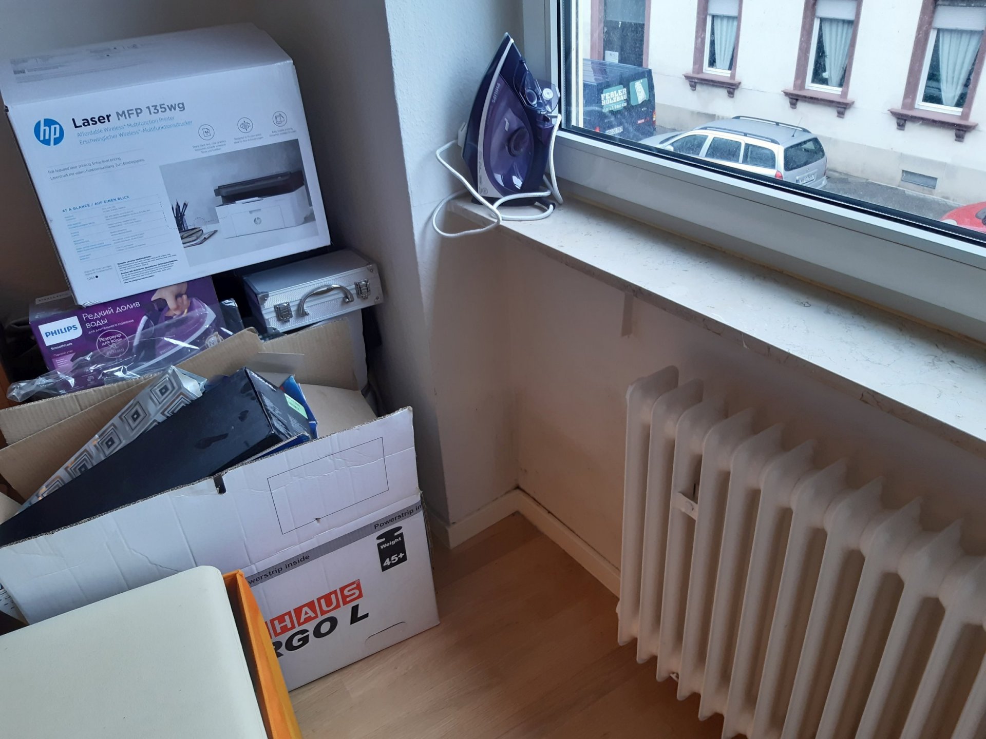

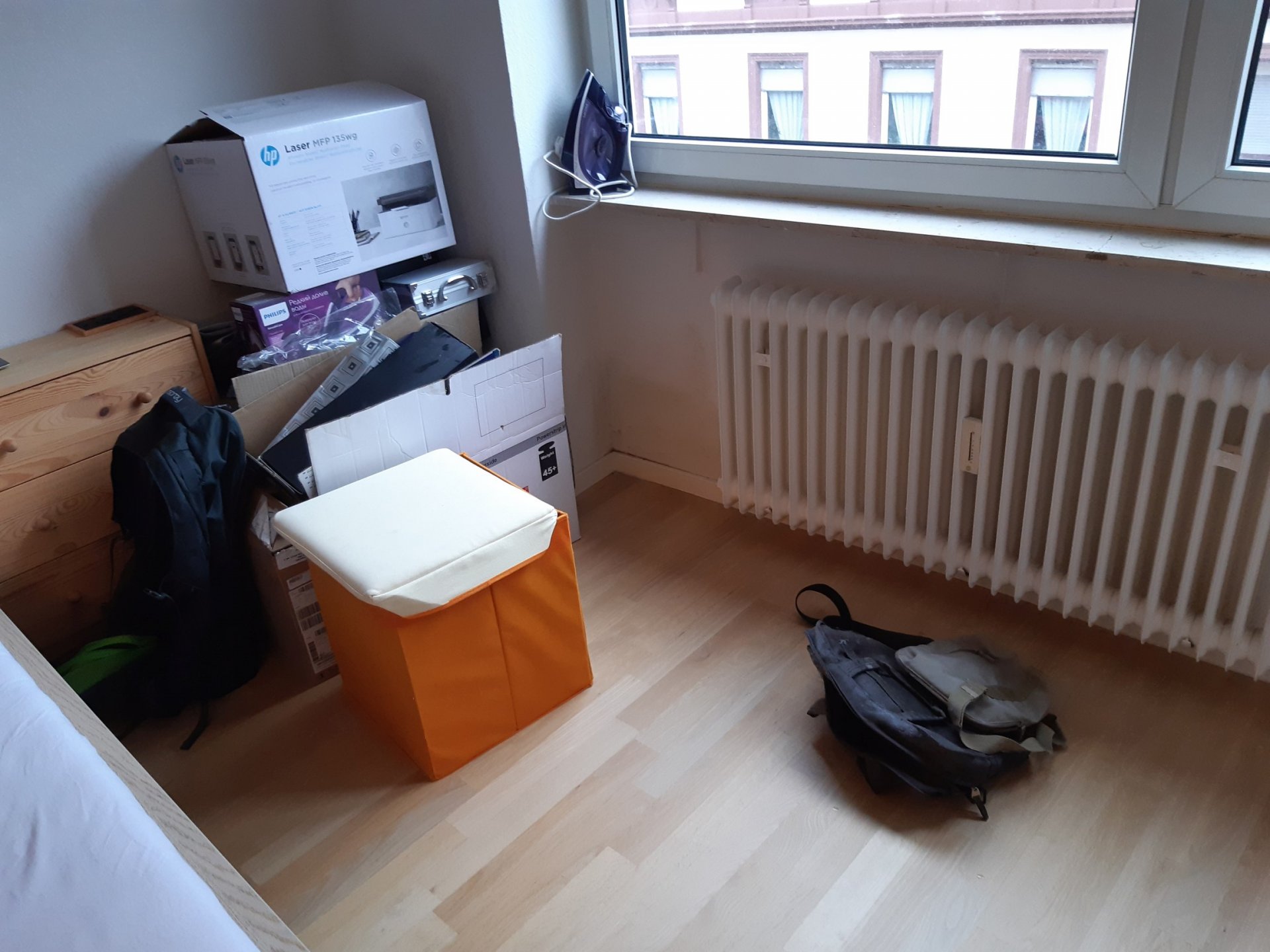

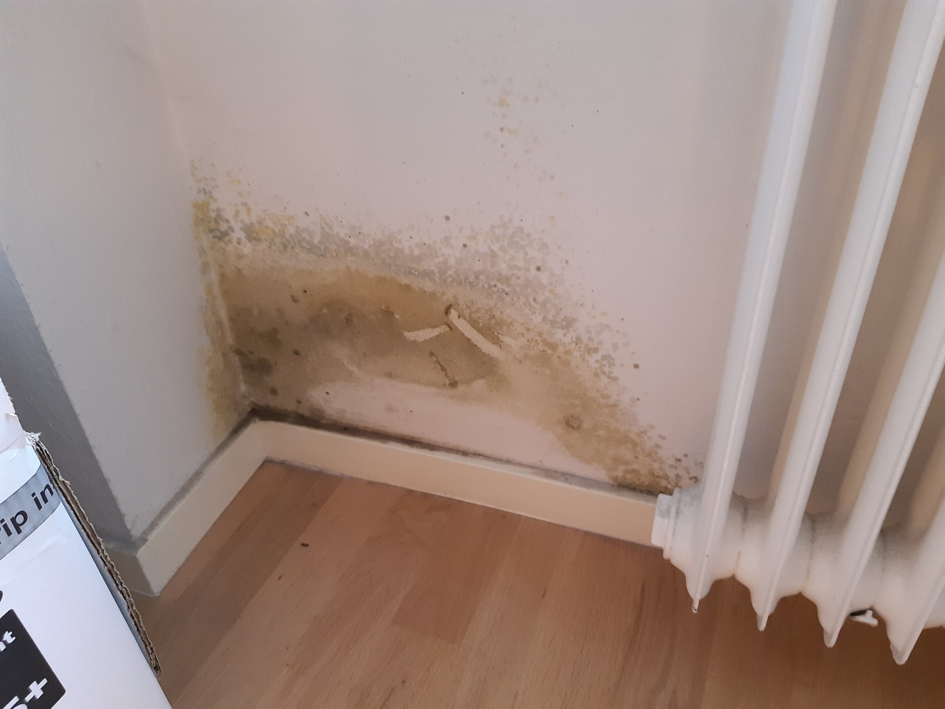

    an einer Ecke im Schlafzimmer wo einige Sachen abgestellt waren hatte sich Schimmel gebildert (siehe Bilder)
    Diese ließ sich aber gut abwischen, sollte man jetzt mit einem Anti-Schimmel Spray draufsprühen und dann überstreichen? Oder gebe es bessere Herangehensweisen?
    Könnte der Schimmel durch die verminderte Luftzirkulation entstanden sein, weil dort ein Rucksack und anderen Dinge im Eck standen? Dort gab es vorher nie Schimmel und der Schimmel scheint ziemlich frisch gewesen zu sein.
    Ich wohne dort übrigens selber nicht und weiß daher nicht ob da auch etwas nasses drangestellt war.

    Eigentlich eine ganz klare Sache:
    Die Fensterbrüstung (Heizkörpernische) hat bloß 25 cm Vollziegel-Mauerwerk. Das ist echt wenig und ein lausiger Dämmwert.
    Wenn da dann noch Sachen vorgestellt werden kommt die warme Raumluft nicht mehr dran und die Bauteilinnenoberfläche hinter den Sachen kühlt rapide ab. Dies hat dann Kondensatbildung zur Folge - naja und feuchte Oberflächen ermöglichen Schimmelpilzwachstum.
    Davon abgesehen sehe ich auf dem Foto wieder moderne dichtschließende Fnester in einer energetisch unsanierten Außenwand :mauer.
    Da sollte man wenigstens Fensterfalzlüfter einbauen (vorher Lüftungskonzept nach DIN 1946-6 erstellen lassen).

    Ja da bin ich dabei,eher Heizkörper tagsüber komplett abgedreht zum „sparen“ und dann den feuchten Turnbeutel da direkt an die wand gestellt

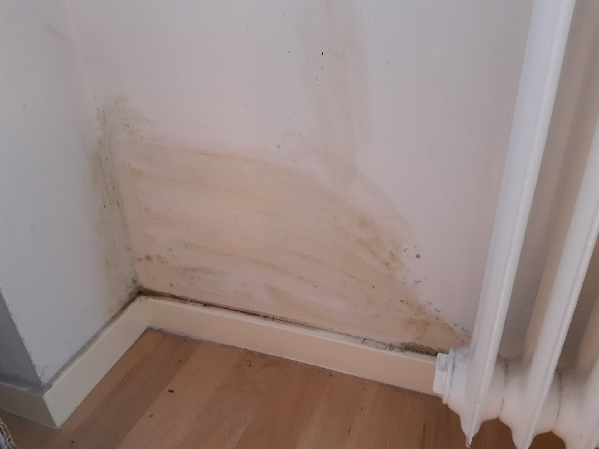

    Richtig der bewohner hatte den Heizkörper tagsüber komplett abgedreht um zu "sparen" und ebenfalls richtig ist, dass der Beutel/Rucksack direkt an der Wand stand, also direkten Kontakt mit der Wand hatte.
    Die Frage wäre dann nur noch wie man das Problem am besten dauerhaft beheben sollte, denn auch nach dem Wegwischen dürften ja Pilzsporen vorhanden sein, würde es reichen mit einem Anti-Schimmel Spray draufzuspühen und dann zu überstreichen?

    1. Offiziell - laut Schimmel-Leifaden des Umweltbundesamtes: nix mehr mit "Desinfektion", sondern Beseitigung des befallenen Putzes ca. 50 cm über die sichtbare Stelle hinaus.
    2. Gewisse - leider nicht zu garantierende - Praxiserfahrungen:
    Langsames Abwischen der Sporen mit nassem Schwamm
    Benässen mit 70% igem Alkohol (z.B. 3 Teile Spiritus, 1 Teil Wasser)
    Streichen mit spezieller Anti-Schimmel-Farbe, z.B. von Fa. Kei. . und dann hoffen, daß nichts mehr passiert.

    Statt den üblichen Baumarktmitteln ist hochprozentiger Isopropylalkohol (70-99%)
    wirkungsvoller, preisgünstiger und für den Anwender unschädlicher). Gibts günstig im Internet zu kaufen.
    Zuerst den Schimmel feucht abwischen
    Dann mit Isopropylalkohol einsprühen oder mit Schwamm auftragen und einwirken lassen- evt noch mal abwischen und nachsprühen.
    Zum Anstreichen am besten Mineral-/Dispersionssilikatfarben verwenden.
    Zur dauerhaften Verbesserung Innen- oder Außendämmung des Gebäudes.
    Dauerhaft heizen, sodass die Oberflächentemperatur nicht unter 12,6 Grad fällt
    Relativ. Luftfeuchtigkeit durch entsprechende Lüftung bei ca 35 bis max 65% % halten.
    Einige cm Luft zur Wand einhalten, möglichst nur Möbel mit offenem Sockel dort platzieren
