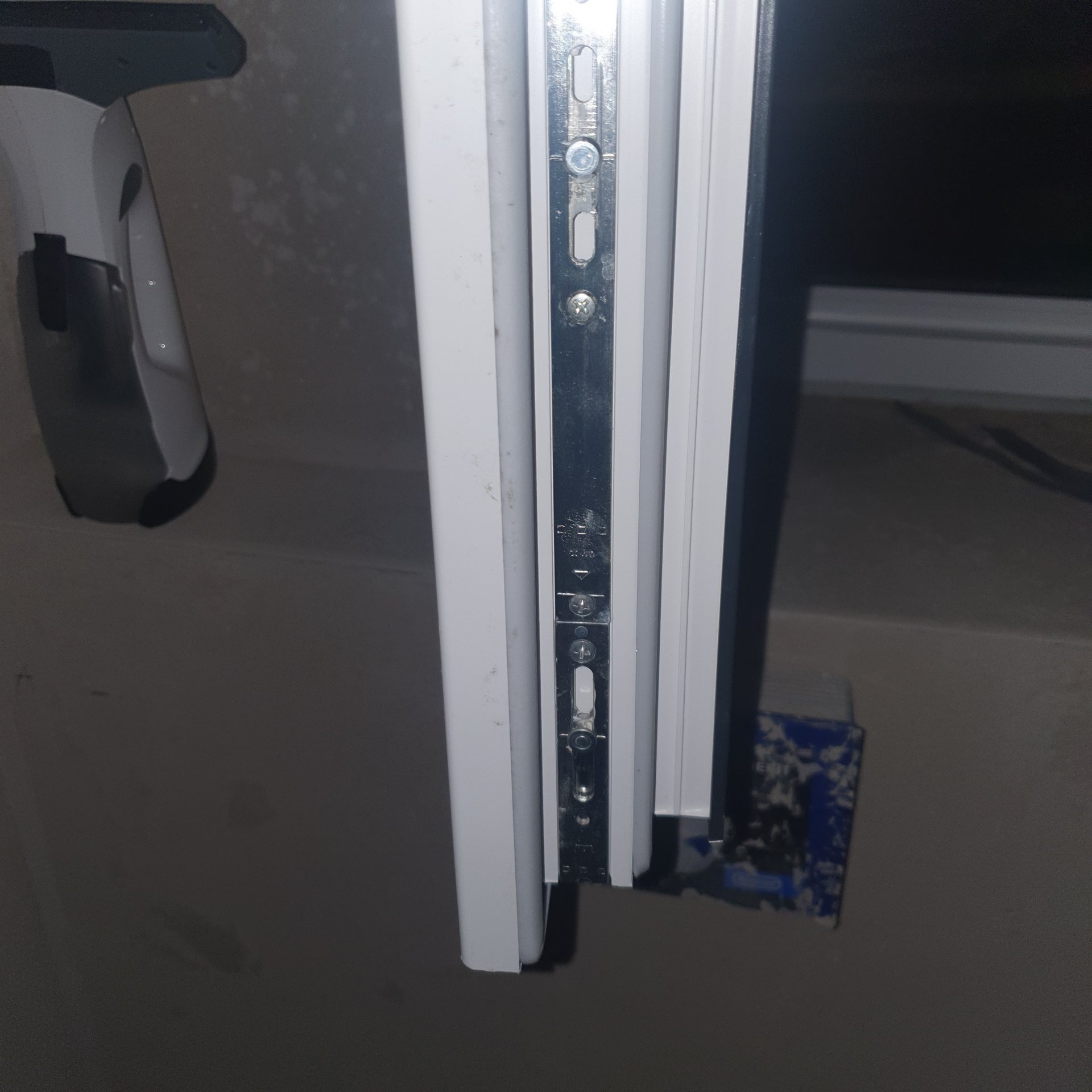

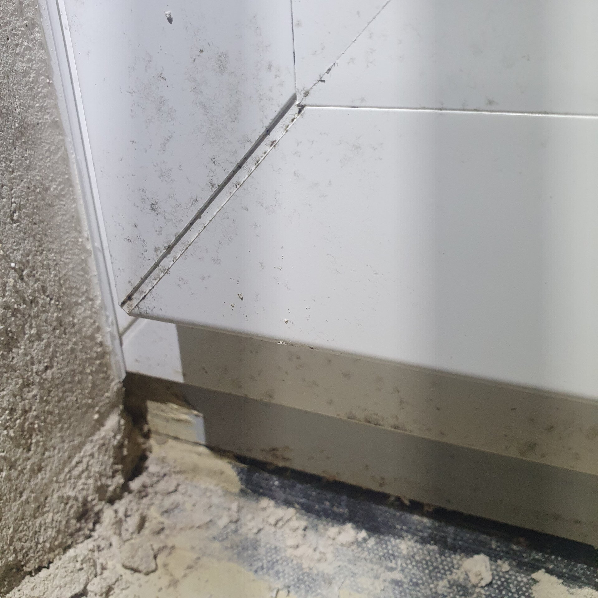

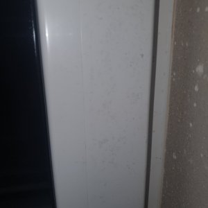

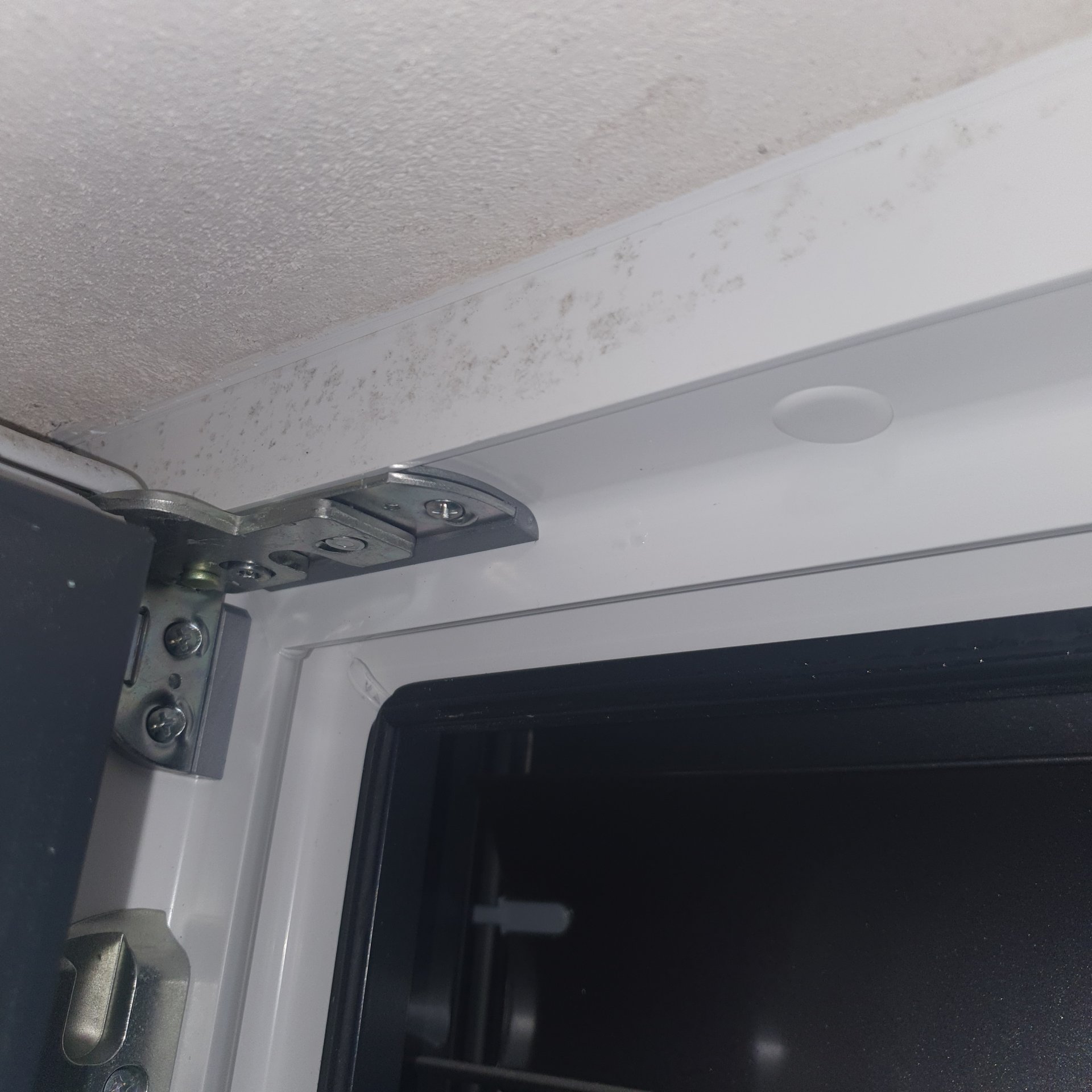

    Abend,

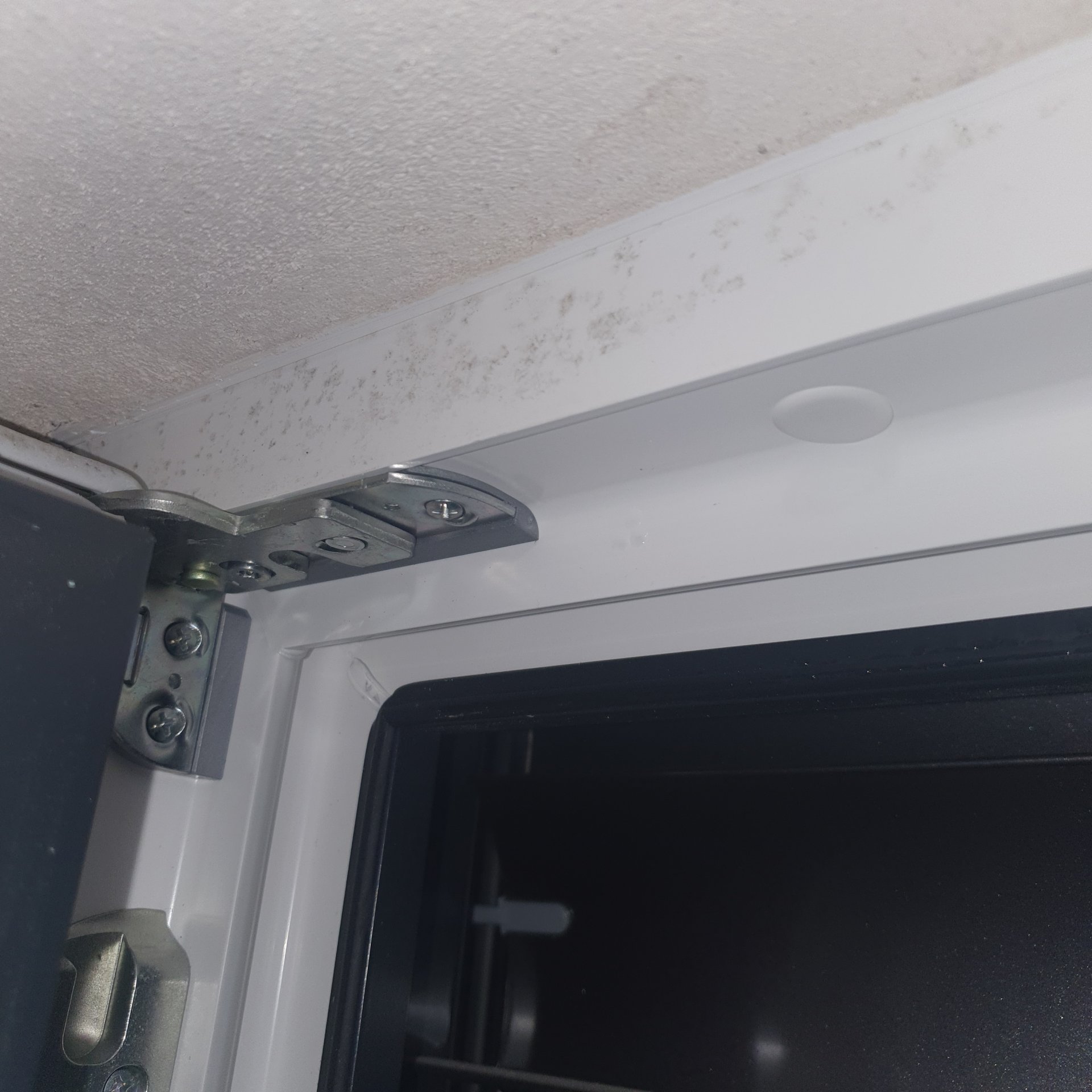

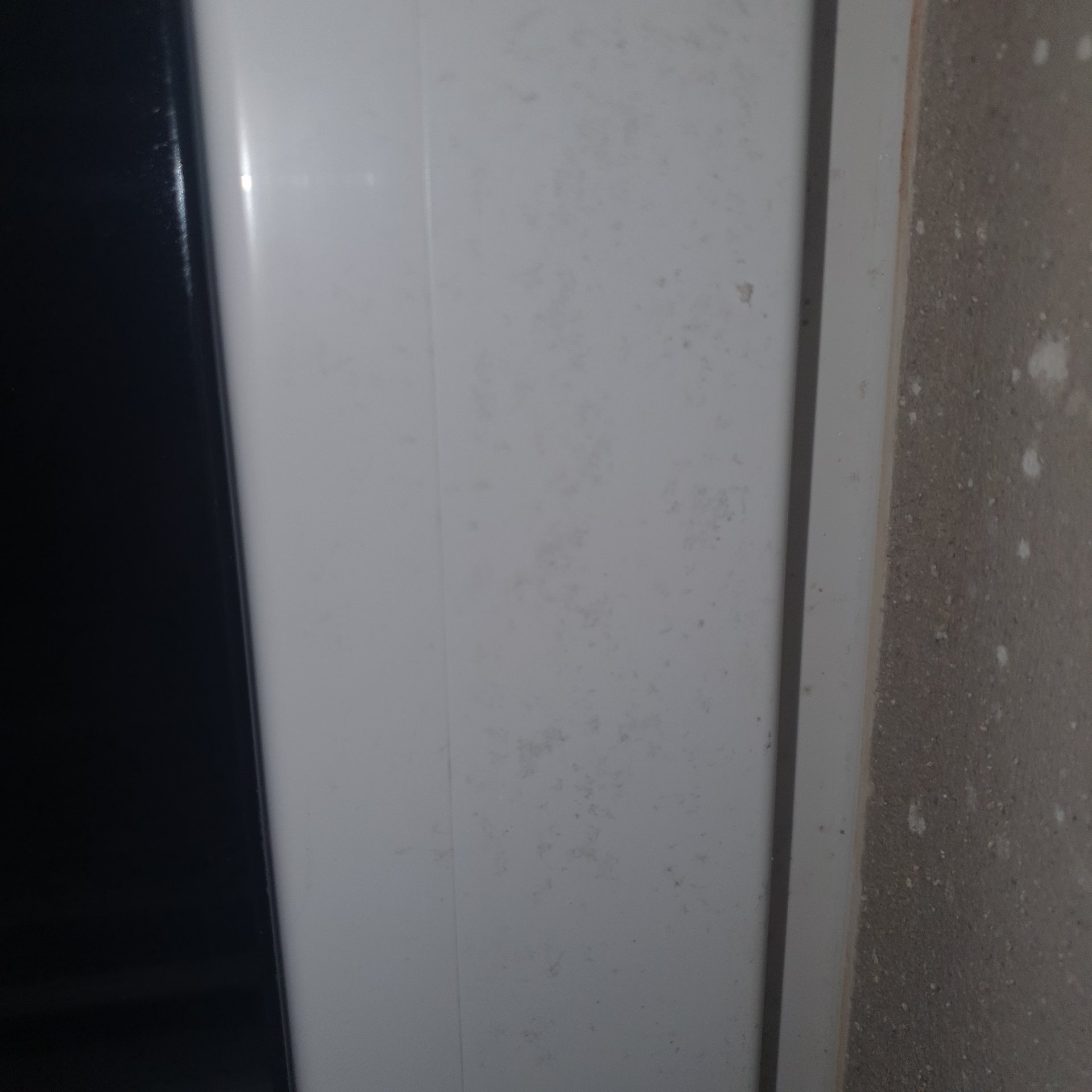

    Anfang November wurde unser Fließestrich eingebracht. Seit Mitte November wird dieser beheizt. Wir sind 3-5x täglich zum Stoßlüften vor Ort und "saugen" die Scheiben mit einem Fenstersauger ab. Die ersten 3 Wochen standen nahezu an jeder Außenwanddecke dicke Wassertropfen - das ist mittlerweile 98% weg. Heute habe ich bei genauem hinsehen Schimmel oder Stockflecken an nahezu jedem Fenster gesehen. Diese habe ich im kompletten Haus sofort abgewischt mit einem feuchten Lappen.
    Wie gehen wir nun weiter vor? Waren das nur Stockflecken oder schon Schimmel? Können Schimmelsporen bereits im Putz sein? Wir haben 2 Babys - entsprechend ist gerade etwas Feuer auf dem Dach :'(
    Danke

    Stockflecken sind auch Schimmel. Schimmelsporen sind sowieso überall, natürlich weniger, wenn keine akut befallenen Stellen da sind. Einfach weiter regelmäßig lüften und beobachten.

    Danke für die Guten Fotos, so was bekommt man in Foren eher selten!
    Auf den Fotos sehe ich nur geringe Stockflecken Bildung die bei Kunststofffenstern (noch) durch gewöhnliche zeitnahe Reinigung entfernt werden können.
    Grundsätzlich ist das immer ein Alarmzeichnen welches eine Reaktion erfordert, bevor es z.B. zu größeren Schimmel Schäden kommt.

    Was sollte man denn anders machen?
    Hab gestern alles sorgfältig abgewischt. Dichtungen waren auch betroffen - ist aber alles abgegangen.
    Wie muss hier weiter vorgegangen werden?

    Die Ursache muss halt abgestellt werden wie von vielen schon beschrieben...

    Ich halte das auf dem kunststoff erst einmal eher für Algen. Der Schimmelpilz ist ein Pilz und braucht Material das er zersetzen kann als Substrat, das geht bei derartigen kunststoffen nur sehr schlecht, Sporen die sich da ansiedeln verhungern einfach nur... Bei Algen ist das anders, die sind sehr viel genügsamer, die wachsen auch auf Kunststoff (notfalls auf blankem Glas) und geben sich mit Wasser, Luft und etwas Feinstaub zufrieden...
    Es ist zu fast 100% sicher, dass das so ist. Dein Putz wäre wohl der einzige Putz in unseren Breiten, auf dem man keine Sporen findet, die sind nämlich einfach überall (hast dich mal gefragt wo der Schimmel in deinem Orangensaft, der Marmelade und dem brot her kommt, wenn nicht von Sporen die praktisch überall sind?). Die Sporen alleine sind aber vollkommen egal, so lange da kein makroskopischer Pilz wächst, der dann massenhaft Sporen ausstößt, was die Sporen dann erst gefährlich macht (da macht die Dosis das Gift) wäre ich da vollkommen beruhigt. So lange man keinen Schimmel am Putz sieht, ist da mE alles vollkommen in Ordnung.
