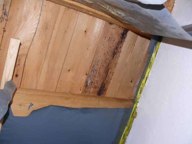

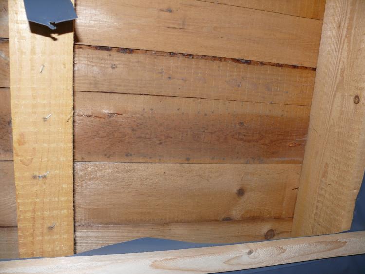

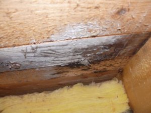

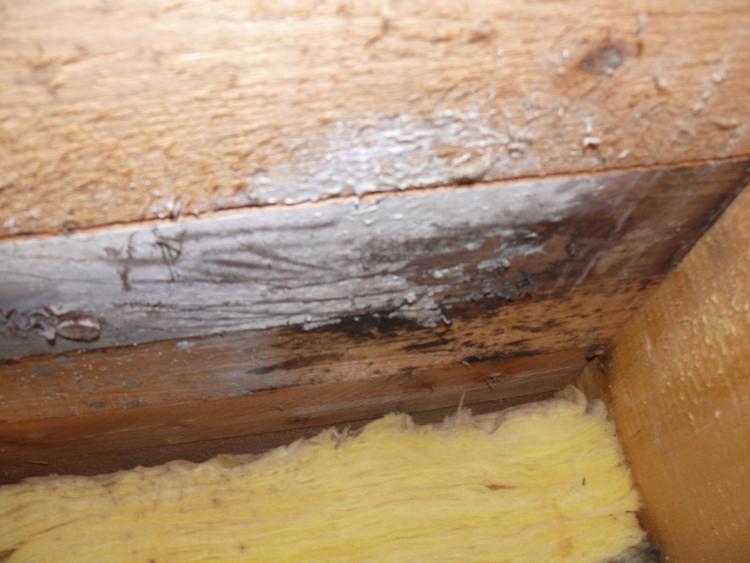

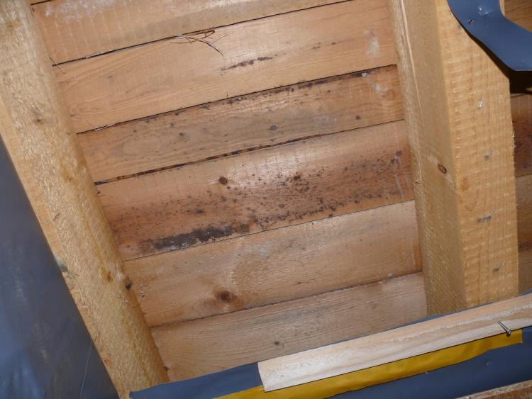

    Hallo liebe Forumsmitglieder,
    vor einiger Zeit hatten wir in unserem etwa 15 Jahre alten Reihenhaus ein Problem mit der Dichte unseres Daches. Dabei trat bei starkem Regen mehrmals Wasser durch das mit Klemmfilz isolierte Dach, wobei über Nacht Behälter untergestellt werden mussten, um das ständig heruntertropfende Wasser aufzufangen. Da das Problem mit dem hindurchdringenden Wasser nach 2-3 Malen nicht mehr auftrat, sahen wir damals keinen weiteren Handlungsbedarf.
    Vor einigen Monaten aber machte sich ein schlechter Geruch ausgehend vom Dachgeschoss unseres Hause bemerkbar. Auch traten bei einem Familienmitglied einige allergische Reizsymptome auf. Wir entschlossen uns deshalb vor ein paar Tagen, einen kleinen Teil des Klemmfilz unterm Dach zu entfernen, um evtl. die Ursache der geschilderten Probleme zu finden. Wie das Holz am Dach nun aussieht kann man auf den angehängten Fotos sehen.
    Ob hier wirklich ein Zusammenhang besteht (Geruch, Allergien) können wir natürlich nicht sagen. Wir sind uns auch nicht ganz sicher, ob der schwarz-weiße Film am Holz wirklich Schimmel ist.
    Aus diesem Grund wollten wir uns erst einmal an dieses Forum wenden. Glaubt ihr, dass das auf den Bildern Schimmel ist? Gibt es hier einem akuten Handlungsbedarf? Hat jemand evtl. ähnliche Erfahrungen gemacht?
    Über jeden Ratschlag würden wir uns wirklich sehr freuen.

    Ich denke, das ist eine Mischung aus Schmutz, evtl. Bläuepilz und - wahrscheinlich auch Schimmel.
    Mach eine Tesafilmprobe oder eine Abklatschprobe und ab ins Labor. Ist nicht teuer.
