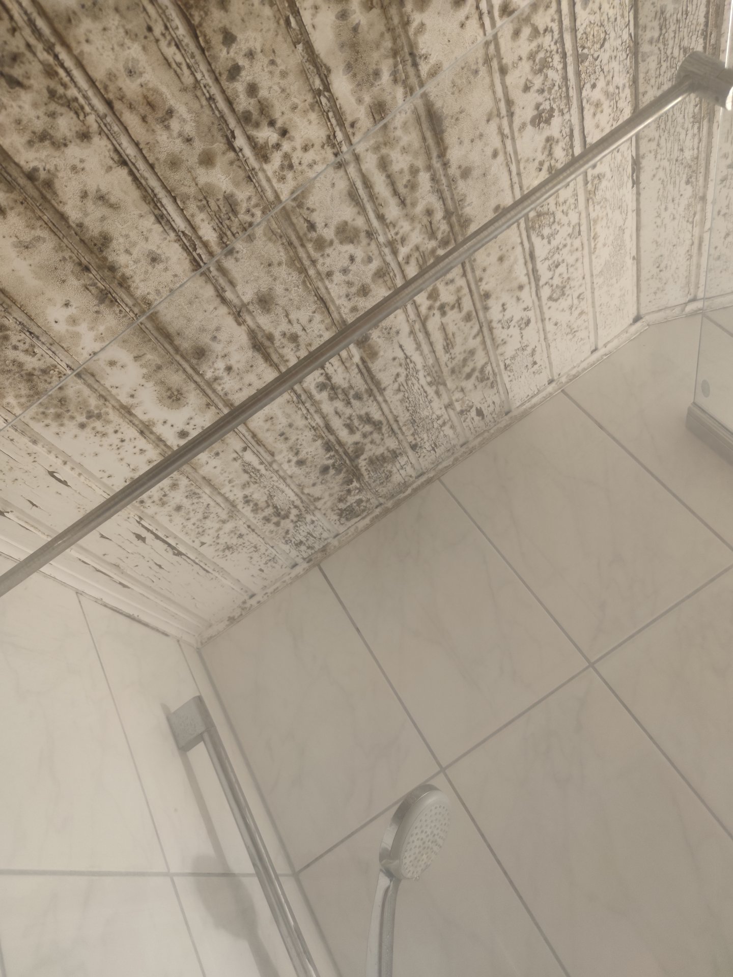

    im Badezimmer ist die Holzdecke sehr von Schimmel befallen. Gibt es eine Möglichkeit, die noch zu retten? Oder muss sie zwangsläufig raus? Falls ja, was würde das ca kosten und wie lange dauern? Könnte es noch "schlimmer" sein? Eventuell durch die Decke durch geschimmelt, Mauerwerk, Dach oä betroffen sein?
    Ich habe leider gar keine Ahnung von diesem Thema und hoffe auf Rat, da ich gar nicht einschätzen kann, was da auf uns zukommt.
    Danke für eure Hilfe!

    Was meinst du mit retten? Ist der Schimmel nur über der Dusche an der Decke?
    Ist die Decke lackiert, weil eine Holzdecke im Bad muss auf jeden Fall offenporig bleiben
    Andere Frage, wärst du zufrieden wenn man 1m2 neu ersetzt und man ein Farbunterschied erkennt, wenn der 1m2 neu ist ?

    Mit "retten" meinte ich, ob irgendein Schimmelentferner plus schimmelabweisende Farbe reichen würde?
    Über der Dusche ist es am schlimmsten, aber auch an der restlichen Decke gibt es Flecken.
    Vermute also, dass man alles neu machen müsste (falls es keine andere Lösung gibt).
    Was würdest du denn schätzen, was 1m2 ca kosten würde, wenn das ein Profi macht? Also insgesamt, sprich: altes raus, Neues rein, Materialkosten, Entsorgung, Arbeitszeit usw.

    was ist es den für ein Schimmel, hast du Bilder ?

    Entschuldige, konnte erst heute ein Foto machen... kannst du das einschätzen?

    Ja!
    1x Neu!
    habt ihr das „verbrochen“? Das kommt ja nicht über Nacht. Fenster gibbed keines?

    so schnell wie möglich komplett runter damit

    Könnte es sein, dass der Schimmel schon Richtung Dach sitzt oder beschränkt sich sowas normalerweise auf die Holzpaneele?
    Was schätzt ihr, welche Kosten auf uns zukommen würden, wenn ein Profi alles raus und neu macht? Inklusive Materialkosten, Entsorgung usw?

    hol dir ein Angebot ein, kommt drauf an wieviel Arbeiter vorhanden, mit Entsorgung etc pp
    mal den Teufel bezüglich Schimmel noch nicht an die Wand, ich würde dir empfehlen keine Holzdecke zu machen sondern lass es verputzen.

    Holzpaneele kannst du auch selbst rausreißen und entsorgen.
    Was ist denn hinter/über den Paneelen? Dachraum kalt? Dann sollte da ordentlich Dämmung in die Decke zum kalten Dachraum und dann unterseitig eine Dampfsperre und dann eine feuchteresistente Trockenbauplatte (AQUAPANEL?)
