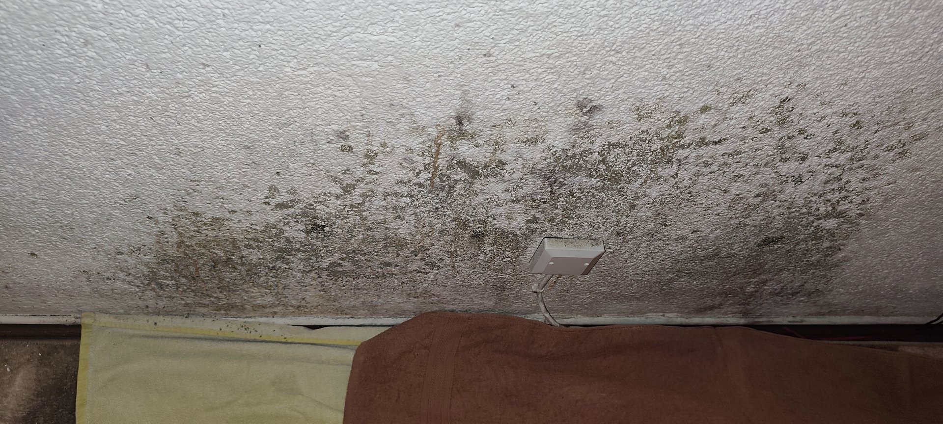

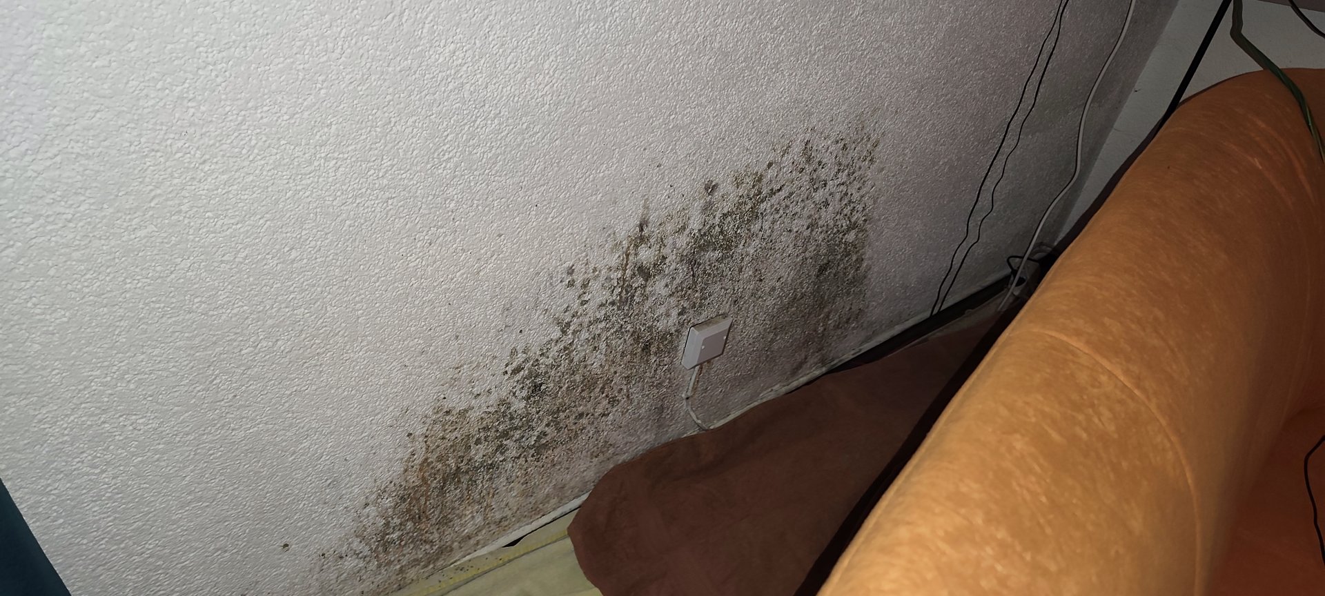

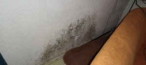

    Ich wohne in einem Altbau Haus (Ziegel Bauweise, Baujahr: 1957) und habe seit Jahren das Problem das an den Außenwänden im Innenbereich immer Schimmel auftritt. Am Anfang hieß es Falsche Lüftung bzw Schränke, Sofa oder ähnliches nicht zu nah an die Wand stellen aber das Hilft alles nicht. Im Sommer wenn es trocken ist tritt das Problem nicht auf , dennoch im Winter bzw. Frühjahr tritt der Schimmel immer auch an den Stellen auf wo er schon beseitigt wurde. Es wurde der Innenputz an den betroffenen Stellen erneuert doch im Winter, Frühjahr gab es wieder diese Schwarzen stellen. Es wurde uns empfohlen das Haus zu dämmen um dieses Problem zu beseitigen, was ich hier nicht nachvollziehen kann in der Nachbarschaft sind Häuser des gleichen Alters ohne Dämmung gleiche Bauweise und hier tritt dieses Problem nicht auf. Deshalb bin ich mir mit dem Thema Dämmung sehr unsicher ob das das Problem löst. Ich füge mal als Anhang ein Bild bei wie das an den betroffenen stellen immer aussieht.
    Kollege von mir hat Bauchemie empfohlen das ist aber wohl auch keine Dauerlösung.
    An Innenwänden ohne Kontakt zur Außenwand tritt dieses Problem natürlich nicht auf.
    Wärer dankbar für ein paar Tips für die weitere vorgehensweise.

    Wie wird denn geheizt? Gibt es eine Zeitsteuerung, die z. B. nachts oder bei Abwesenheit die Temperatur absenkt?

    Nachbarbebauung garantiert Dir ja nicht, dass es bei Dir gleich altert. Vielleicht wurde mal etwas außen gebaut, läuft Wasser lang, Drainage kaputt.
    Wie auch immer. Ich würde in dem Raum nicht mehr wohnen wollen. Hol Dir einen Sachverständigen, der sich das anschaut.

    Berichte doch mal von der Luftfeuchtigkeit und Deinem Heiz- und Lüftungsverhalten im Winter.

    Für das Bild hat man mal eben die Couch vorgezogen?:wow

    also zu dem Heizen im Winter hier ist die Heizung so eingestellt das eine Raumtemperatur zwischen 19 und 20 Grad herrscht. Im Sommer ist die Heizung nur auf Warmwasser Betrieb.
    Luftfeuchtigkeit war eigentlich auch immer im Rahmen. lag bei 50%. Gelüftet wird auch regelmäßig in den Räumen. Aber das Schimmel Problem taucht immer im Innenbereich an den Außenwänden auf

    Dann mal besser heizen. 19 Grad und passende Feuchte schreien nach Schimmel, gerade hinter Sofas etc.
    Und auch mal ganz genau die Feuchte beobachten. 50% rel. Feuchte bei 19 Grad entsprechen etwa 42% bei 22 Grad (60% = 50% bei 22 Grad). Damit ändert sich natürlich auch der Taupunkt.

    …sind hinterm Sofa dann keine 15 Grad (durch die kalte Außenwand)

    Es gibt offenbar mehrere Ursachen für den Schimmel:
    Bauliche Mängel:
    - zu hohe Raumluftfeuchte wegen unzureichender nutzerunabhängiger Fugengrundlüftung nach dem Einbau "zu dichter Fenster"
    Nutzerfehler:
    - Möbel zu dicht an der Außenwand
    - Unzureichend beheizt und belüftet.
