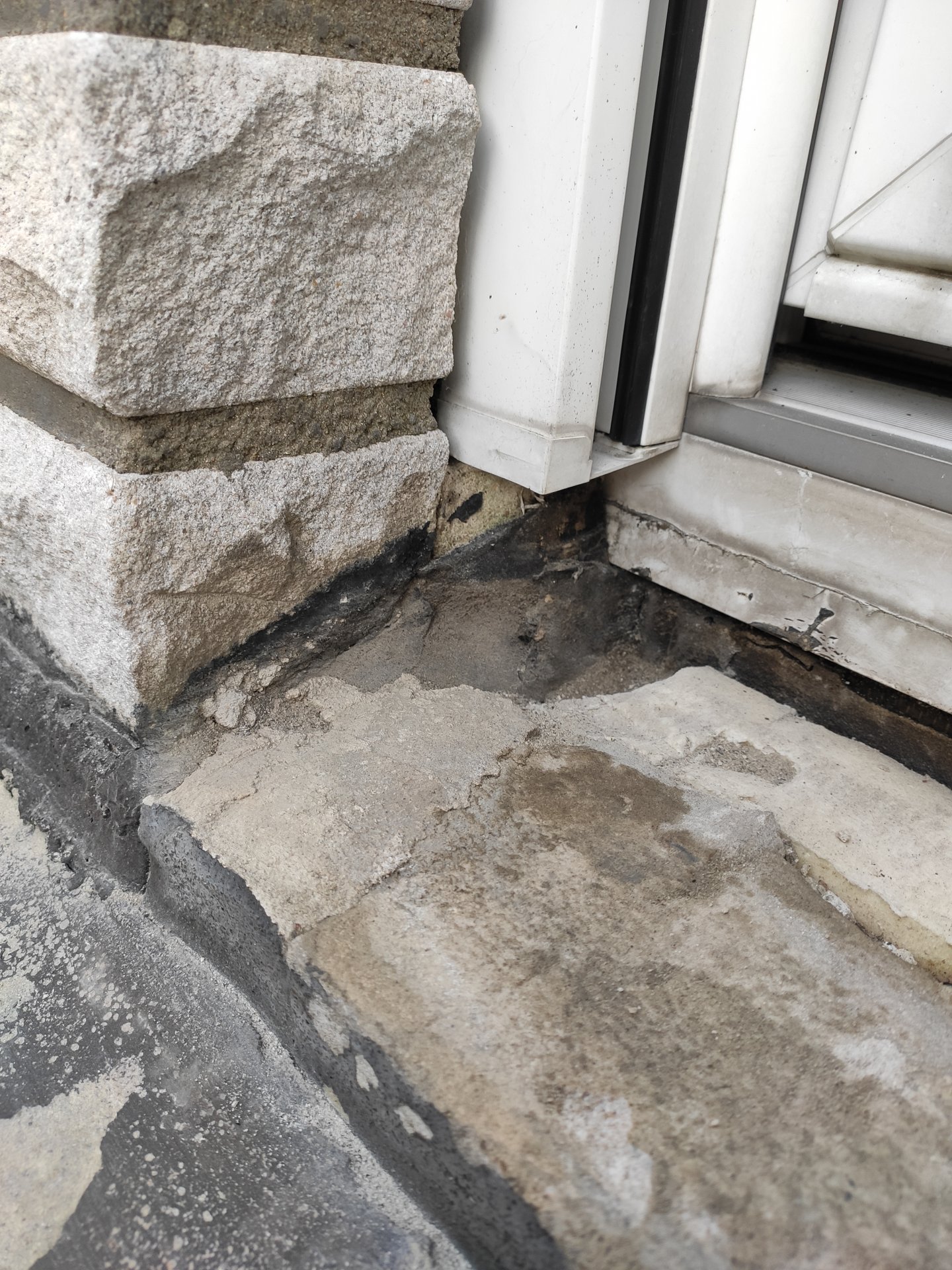

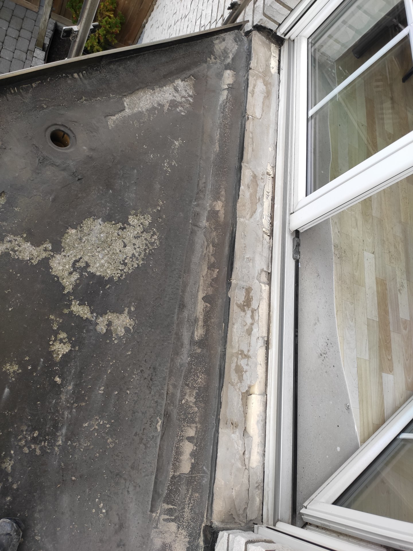

    wir renovieren derzeit eine gekaufte Wohnung (Zweifamilienhaus, BJ 2004).
    Der Balkon ist noch immer nicht fertig, die Betonplatte wurde augenscheinlich nur provisorisch mit einem schwarzen Zeug gestrichen um diese auf die Schweißbahn vorzubereiten.
    Dem Verkäufer war bekannt, dass da Handlungsbedarf besteht und hat auch schon auf die leicht feuchte Innenwand hingewiesen. Schimmel sei aber nicht vorhanden, im Wohnzimmer war dafür schon ein Stück Tapete entfernt worden.
    Nun ist aber im Nebenraum (ebenfalls mit Balkontür) unter der Tapete doch noch Schimmel entdeckt worden.
    Ich füge zur Veranschaulichung Fotos hinzu.
    Meine Frage:
    Ist abgesehen von der fachgerechten Balkonabdichtung (z.b. mit Schweißbahn) weiterer Handlungsbedarf nötig? Möchte ungern in 2-3 Jahren wieder Schimmel bekämpfen müssen.

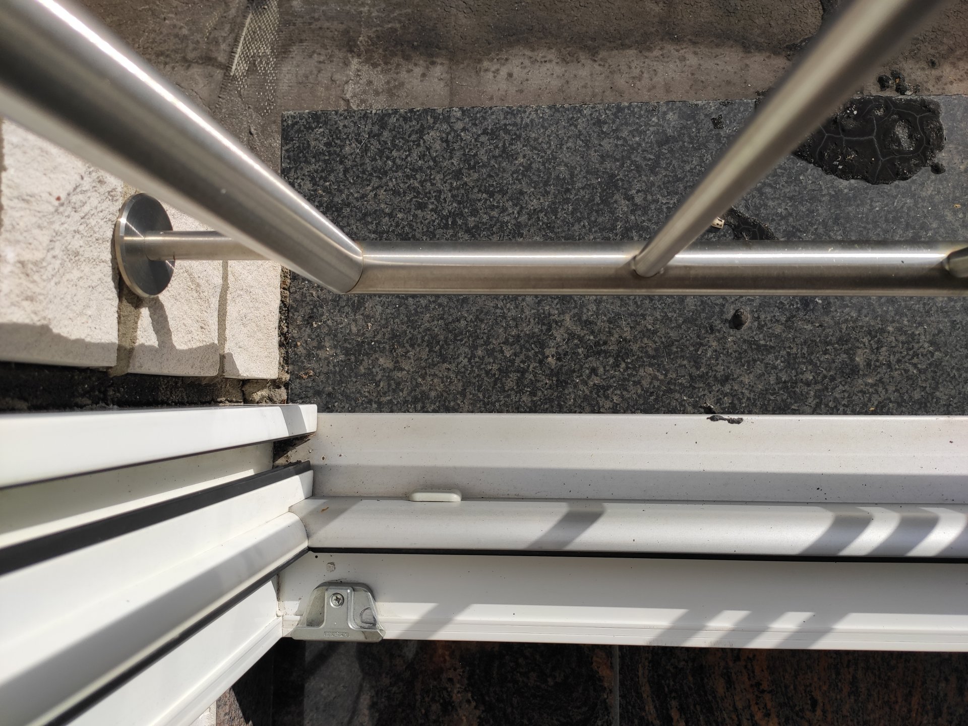

  6. #6 holp4444, 06.10.2021
    holp4444
    holp4444
    05.10.2021
    10
    Hört sich alles recht radikal an. Konkrete Hinweise auf Mängel lese ich da jetzt aber auch nicht raus, eher Eventuellitäten...
    Der Verkäufer ist der Meinung mit dem Aufbringen einer Schweißbahn sollte das Thema erledigt sein. Haltet ihr das für realistisch?
    Mich stört ein wenig der Spalt zwischen Fensterbank und Fensterrahmen unten. Darf das so bleiben oder muss da noch eine Abdichtung rein?

    Der würde mich auch stören. Wohin läuft denn Wasser, wenn es dort hineinläuft? Nach vorne kann es ja nicht.

  9. #9 holp4444, 06.10.2021
    holp4444
    holp4444
    05.10.2021
    10
    Ich habe da Mal einen Eimer Wasser reingekippt, es kommt eine Etage tiefer wieder raus, fließt also an der Innenwand entlang nach unten. (Siehe erstes Foto im Anhang

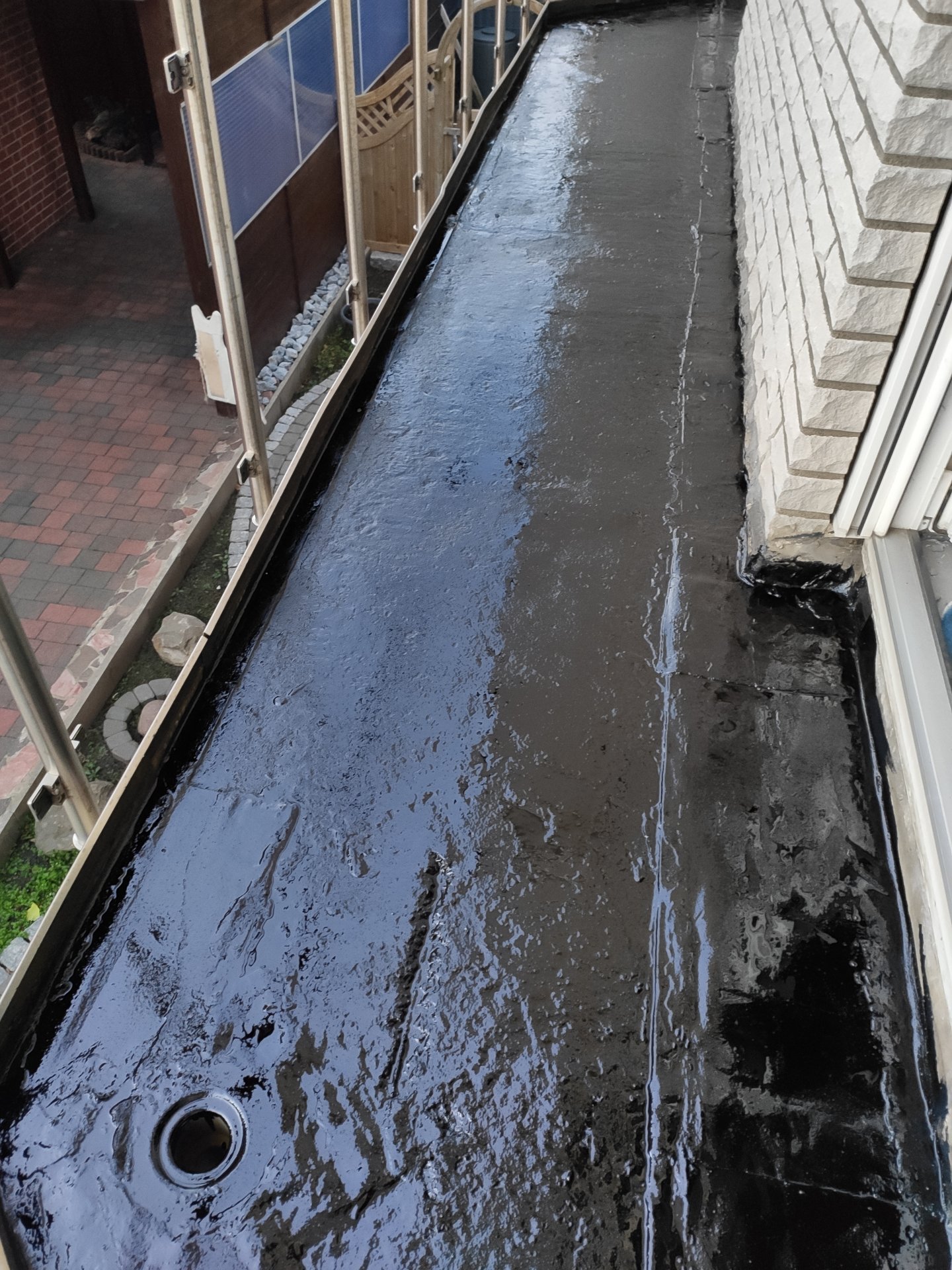

    Auf der anderen Hausseite ist bei einem bodentiefen Fenster übrigens kein Spalt. Siehe zweites Foto IMG_20211006_104603.jpg

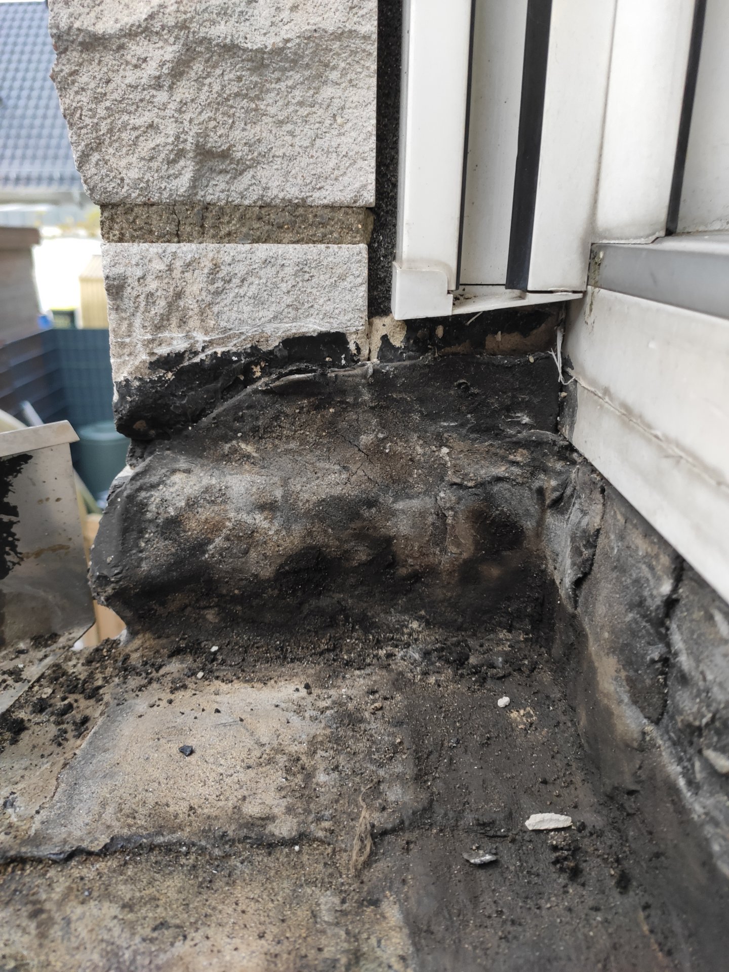

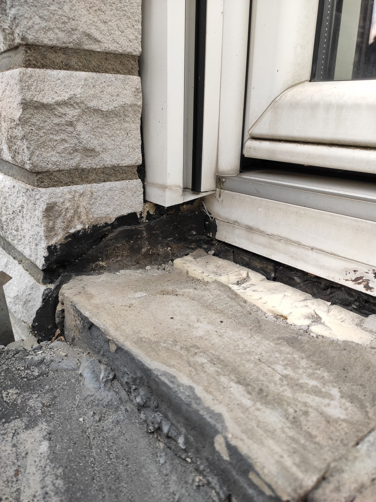

  14. #14 holp4444, 26.10.2021
    holp4444
    holp4444
    05.10.2021
    10

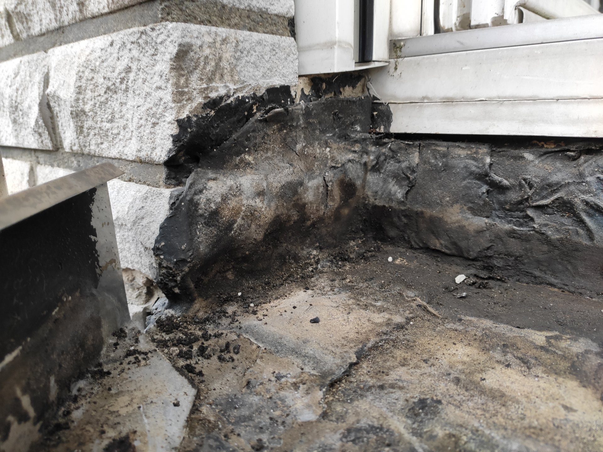

    heute habe ich Fensterbänke und Mörtel entfernt, jetzt sieht es so aus wie auf den Fotos:
    Welche weitere Vorgehensweise würdet ihr empfehlen?
    Beim Obi um die Ecke wurde mir zu MEM Water Stop und einem Dichtband geraten. Den Balkon selbst würde ich gerne mit Bitumen-Schweißbahnen abdichten (günstiger als alles flüssig abzudichten).
    Wie gehe ich mit dem teilweise relativ breiten Spalt zwischen Dämmplatte und der kleinen "Mauer" um? Oder sogar diese kleine Mauer weghauen? Auf den Balkon kommen womöglich Holz-Fliesen. Eine "Fensterbank" wäre meiner Meinung nach nicht unbedingt nötig.

    Sieht so aus als hätte der Vorbesitzer heftig gebastelt....:yikes warum wohl...
    Jetzt einfach so drauflos abdichten... na ich weiß nicht...:not_w1:
    Wurde(n) die Undichte(n) stelle(n) gefunden? Wenn ja bitte Fotos einstelle
    Würde Innen noch den verfärbten Putz abschlagen...
    Manchmal reichen 2 Personen mit Starker Taschenlampe, eine Leuchte Außen eine Schaut innen ob/wo Licht ist.
    Manchmal reichen 2 Personen und Gartenschlauch mit nicht zu viel Druck....

  16. #16 holp4444, 27.10.2021
    holp4444
    holp4444
    05.10.2021
    10

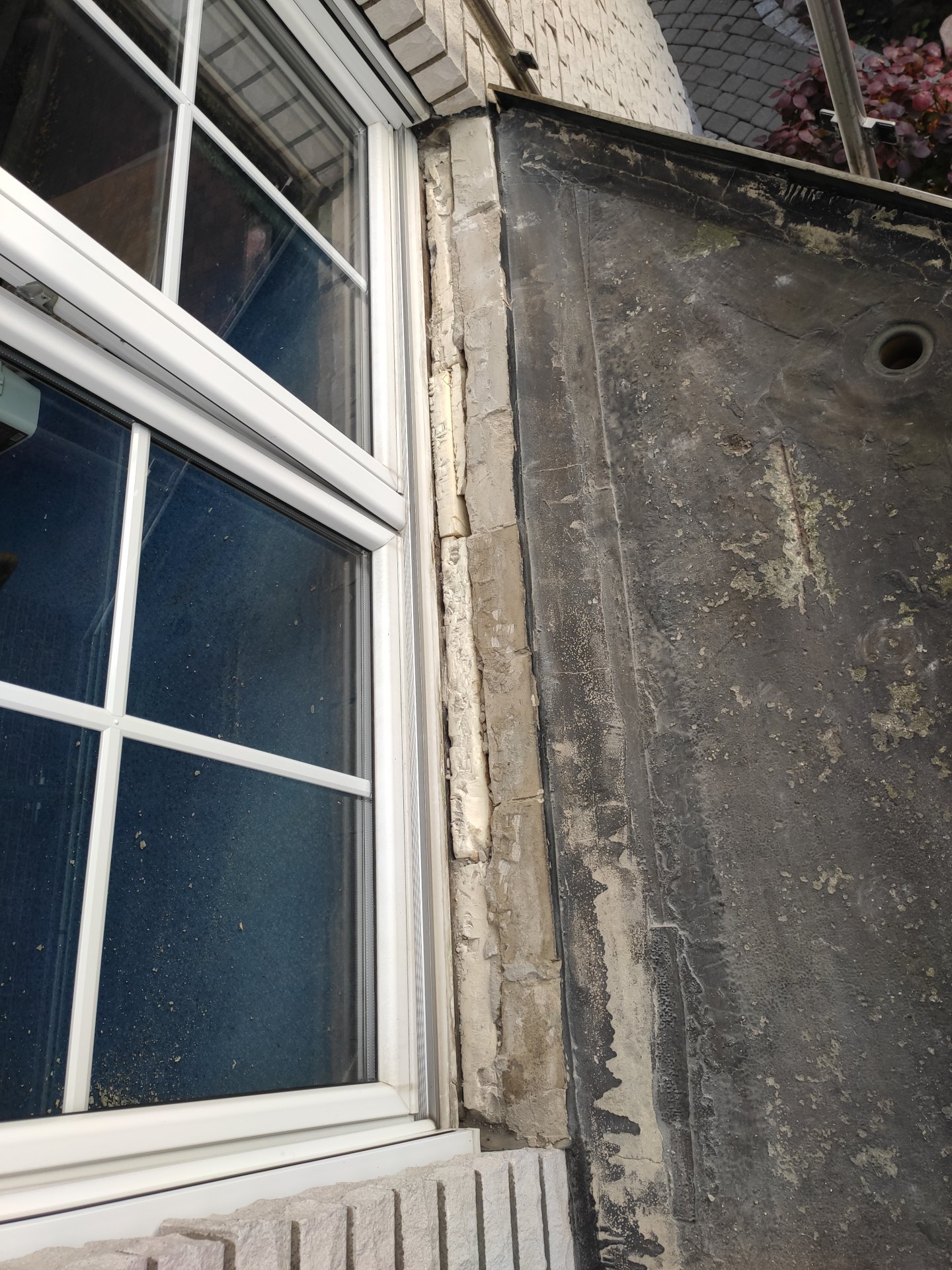

    Habe jetzt Mal alles abgehauen was nicht zur Betonplatte gehört.
    Man müsste ziemlich viel weghauen um mit der Taschenlampe durchleuchten zu können.
    Von Außen kann man aber gut abschätzen, wo es an Abdichtung mangelt:
    Die einlagige Bitumenbahn ist rissig und an den Seiten nicht hoch genug.
    Auf Anraten eines Dachdeckers habe ich jetzt die gesamte Fläche für Schweißbahnen grundiert und werde mit einem Flüssigkunststoff zur Wand hin möglichst hoch abdichten.
    Gegenteilige Meinungen?
  17. #17 Fabian Weber, 27.10.2021
    16.306
    6.470
    Der Flüssigkunststoff muss bis kurz unter die Türschwelle also auf den Rahmen gezogen werden. Wenn jetzt ein Holzdeck kommt dann reicht es, wenn die Abdichtung bis Oberkante Holzbelag geführt wird. Das würde ich bei den Klinkern auch mit Flüssigkunststoff machen.
    Erst Schweißbahn dann Übergänge mit Flüssigkunststoff.

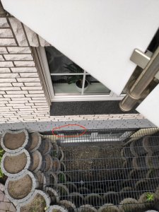

    Irgendwie habe ich das bisher nie in Frage gestellt:
    Das Balkonrandprofil:
    Kommt das auf oder unter die Schweißbahn?
    Und:
    kann es sein, dass das Profil falsch herum installiert ist oder soll das so sein?
    Siehe links im Bild. Die Tropfkante guckt ja im Prinzip nach oben/innen:
