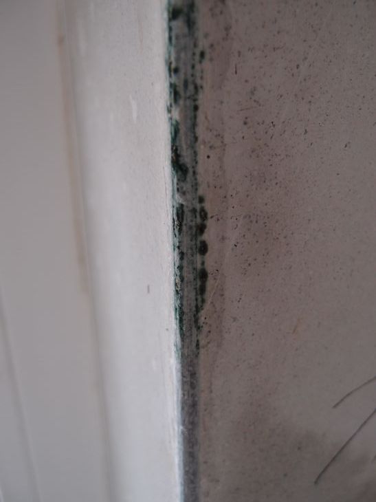

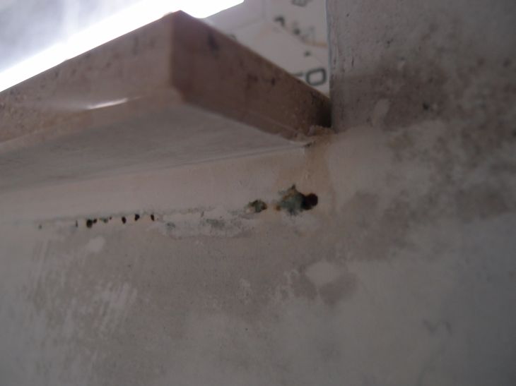

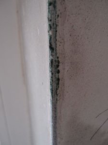

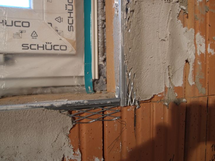

    bei meinem EFH Neubau sind mir an einigen Kantenprofilen im Bereich der Fensterlaibungen verfärbte Stellen wie in den Bildern zu sehen aufgefallen. Mittlerweile haben sich die grünen Stellen teilweise Braun verfärbt. Der Estrich wurde Ende November eingebaut und seit dem wurde geheizt und regelmäßig gelüftet, es sind jedoch noch einige feuchte Stellen auf dem Gipsputz zu sehen, vor allem im Bereich der Fensterlaibungen. Das Bild vor Innenputz zeight die gleiche Stelle wie im Bild mit der Fensterbank.
    Könnt ihr anhand der Bilder sagen um was es sich dabei handelt und wie man dem begegnen sollte?

    Die Frage ist jetzt hoffentlich nicht wirklich ernst gemeint.
    1. Schimmel
    2. Beseitigen lassen
    Hier sind zur Zeit genügend Schimmel-Themen drin, aber wenn Dein Bauunternehmer nur mit Alkohol oder mit einer Bürste anrückt solltest Du ein spontanes Veto einlegen.
    Produkte gibt es viele und einen Fachbetrieb wirst Du bei dieser Fläche nicht brauchen. Um die mobilisierbaren Sporen sollte sich der Unternehmer aber schnell kümmern bevor sie fliegen gehen. Wasserstoffperoxid- und Natriumhypochloridhaltige Produkte wären wirkungsvoll. Jedes hat seine Vorzüge!

    Zu Fenster 1 Bild: Ich bin zwar Laie, aber die Fenster müssen mit Folie luftdicht abgedichtet werden. Such mal RAL Montage. Ich sehe nur PU Schaum und das reicht nicht. Auf was steht das Fenster? Auf PU Schaum bestimmt nicht. Vielleicht meldet sich noch ein Experte.

    Mich persönlich würde interessieren wo der Schimmel her kommt? Frischer Innenputz schimmelt nicht so schnell. Die Kantenprofile mussten mit irgendwas vorbelastet gewesen sein.
  6. #6 Kalle88, 15.01.2015
    Kalle88
    Kalle88
    16.08.2013
    6.160
    Dachdecker/ Kaufmann
    Jan81: Daran wird es kaum liegen. Die Eisen sind kälter als der Rest und Baufeuchte macht sich breit ist wahrscheinlicher ;) Im übrigen ist RAL nur eine Gütegemeinschaft kein Synonym für richtigen Fenstereinbau. Nach RAL kann nur eingebaut werden, wer auch in der Gütegemeinschaft ist. Aber recht hast du damit, dass Fenster luftdicht angeschlossen werden müssen. 1. Schlagregendicht von außen, 2. Hohlraum ausgedämmt und 3. luftdicht angeschlossen. Idealerweise ist der Luftdichte Anschluss auch diff. dichter als die äußere Schlagregensicherung.

    Das ist abhängig von der Art der Oberfläche. Glatte Flächen lassen sich gut wischen, raue Oberflächen lassen sich besser mit H-Sauger absaugen. Ob die Baustoffe entfernt werden müssen? Wenn es so aussah wie auf dem Foto vermutlich nicht...

    Als technischer Berater für fenster montage Material Würd ich mal vermuten deine Fenster wurden nur eingeschäumt und nicht abgedichtet.
    durch die hohe bau feuchte ist sicher Feuchtigkeit in die schaumfuge gezogen wodurch diese schlechter waremegedämmt ist und eine wärmebrücke entstanden ist....
    Resultat
    Kälte Oberfläche Kondensat schimmel.....
    Ach ja es heißt nicht Ral montage
    Sondern Einbau gemäß stand der Technik bzw nach den Vorgaben der Gütergemeinschaft bla bla bla...
