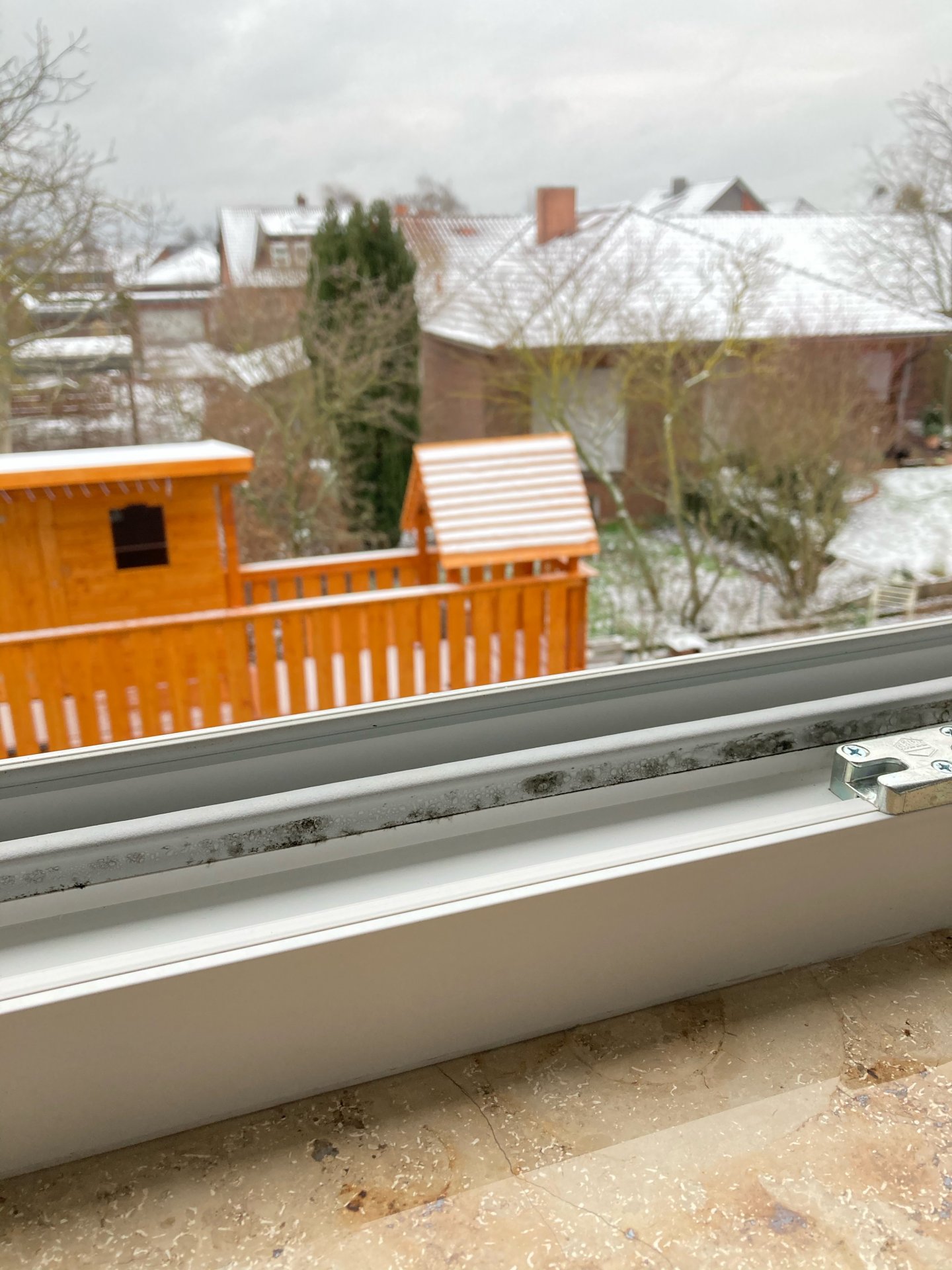

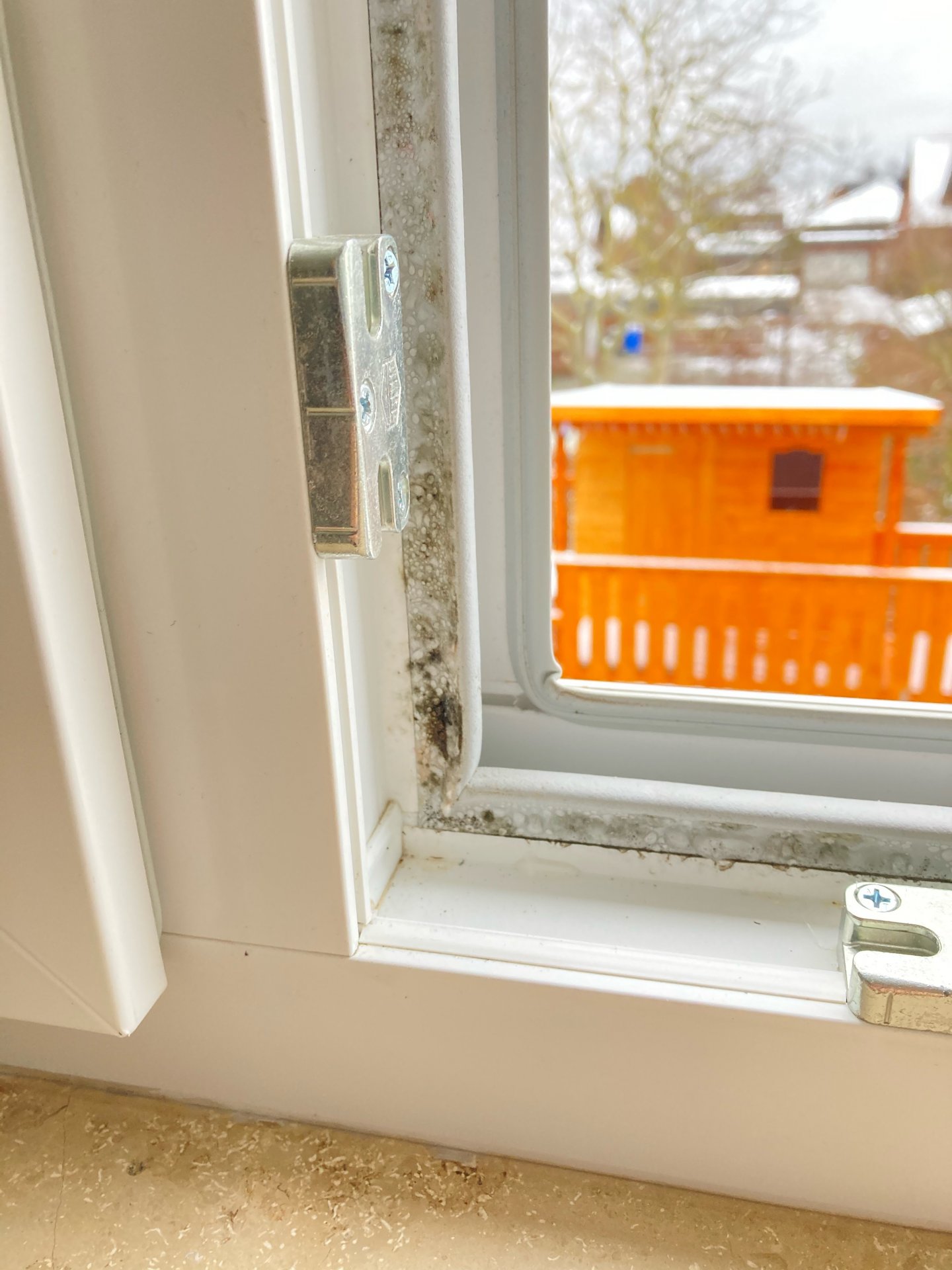

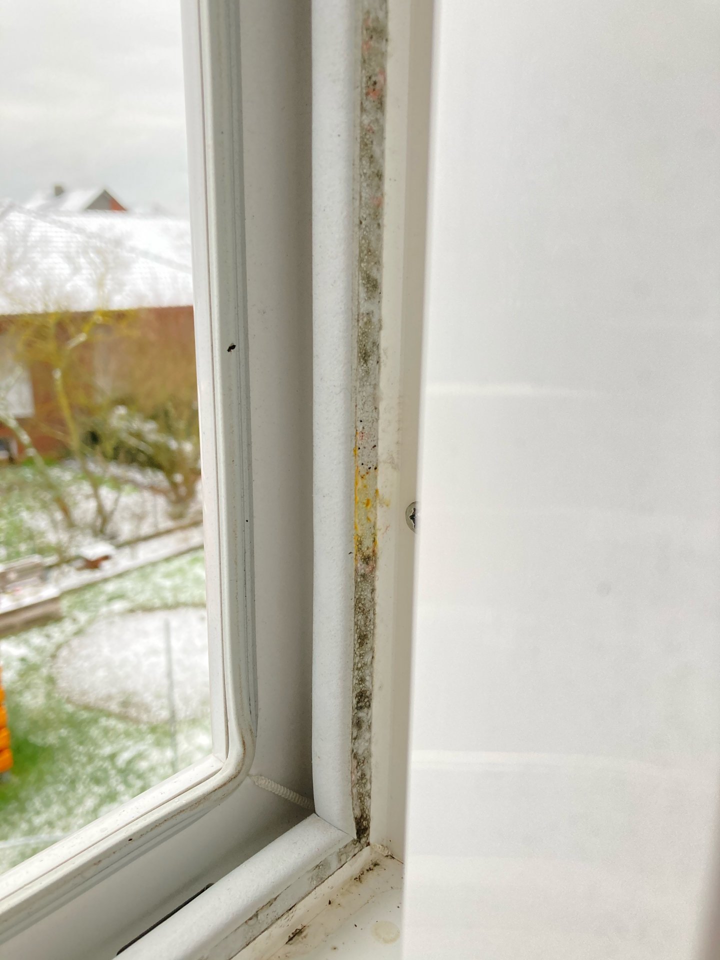

    Hallo Experten.
    Meine Frau hat heute beim Fensterputzen Feuchte und Schimmel an der Fensterrahmendichtung im Badezimmer des Dachgeschosses entdeckt. Die Fenster Marke Drutex (3-fach-Verglasung, kalte Kante) sind letztes Jahr im April vom Fachmann eingebaut worden. Das Bild ist bei beiden Fenstern. Ostseite, falls die Info wichtig ist.
    Haus ist Bj. 91, der Dachgiebel ist ebenfalls vergangenes Jahr errichtet worden, sozusagen Kernsanierung des Badezimmers. Ebenfalls wurde ein weiteres bodentiefes Fenster (Nordseite) von einer anderen Marke und Lieferanten eingebaut - bis auf etwas Schmutz am Rahme wegen des Wasserablaufs aber keine Probleme mit Feuchte und Schimmel.
    Badezimmer ist mit Fussbodenheizung beheizt, gelüftet wird regelmäßig, jedoch nicht täglich. Kommentare, warum wir das erst jetzt entdeckt haben können damit begründet werden, dass wir mit einem 3-jährigem Kind eher die Fenster kippen als das wir sie komplett öffnen. Wie gesagt Bad im DG.
    Kann sich das jemand von Euch erklären? Die Pilzköpfe sind rund und nicht oval, somit ist ein höherer Anpressdruck beim Schließen möglicherweise nicht gegeben?!?
    Bin für Hinweise dankbar!
    Viele Grüße!

    Die Fenster haben eine Mitteldichtung und eine Außendichtung und keine Innendichtung. So kommt die Raumluftfeuchtigkeit durch den inneren Überschlag bis in den Falzraum zur Mitteldichtung und kühlt sich dort bis zum Taupunkt ab. Ich mag Fenster mit Mitteldichtung aus diesem Grund nicht so - sie sind anfällig für solche Schimmelbilder - lieber sind mir Fenster mit einer raumseitigen Anschlagdichtung.
    Trotzdem sollten auch diese Fenster ohne Schimmel funktionieren - und da haben alle Antwortenden hier Recht: Ursache der Schimmelbildung ist zu hohe Raumluftfeuchte und diese ist auf unzureichende Lüftung zurück zu führen.
    Ja - ich denke auch dass das Problem mit trockener Raumluft in den Griff zu bekommen wäre. Wie wird denn das bad gelüftet? Nur mit manueller Fensterlüftung? Das wäre dann wohl auch echt 90er. Vielleicht denken Sie mal über den Einbau feuchtegeführter Pendellüfter nach oder zumindest mal über die Erstellung eines Lüftungskonzeptes nach DIN 1946-6 für das gesamte Gebäude!?
    Wenn Sie keine technische Lüftung im Bad haben wollen, dann stellen Sie dort wenigstens ein Hygrometer mit Alarmfunktion auf, dass immer dann Signal gibt, wenn die Raumluftfeuchte über 60% liegt. Sie werden sehen, dass sie bisher viel zu wenig gelüftet haben.

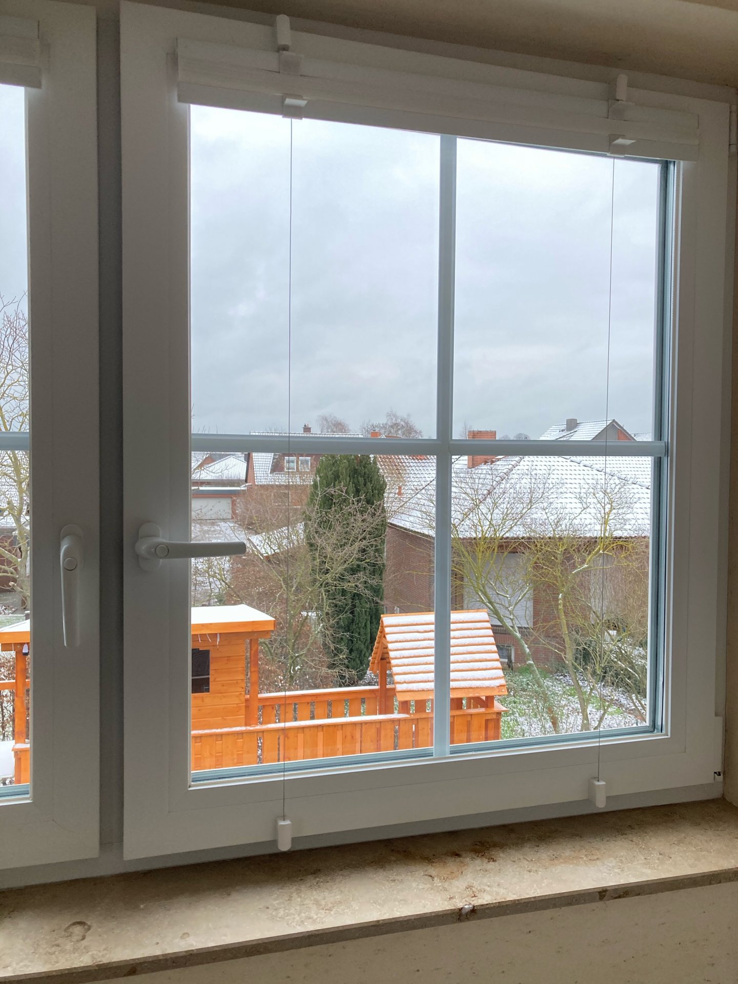

    Mit eine Ursache könnte auch die Plissee-Befestigung sein. Die drückt die innere Sichtung platt und so kann Feuchte in den Zwischenstück gelangen.

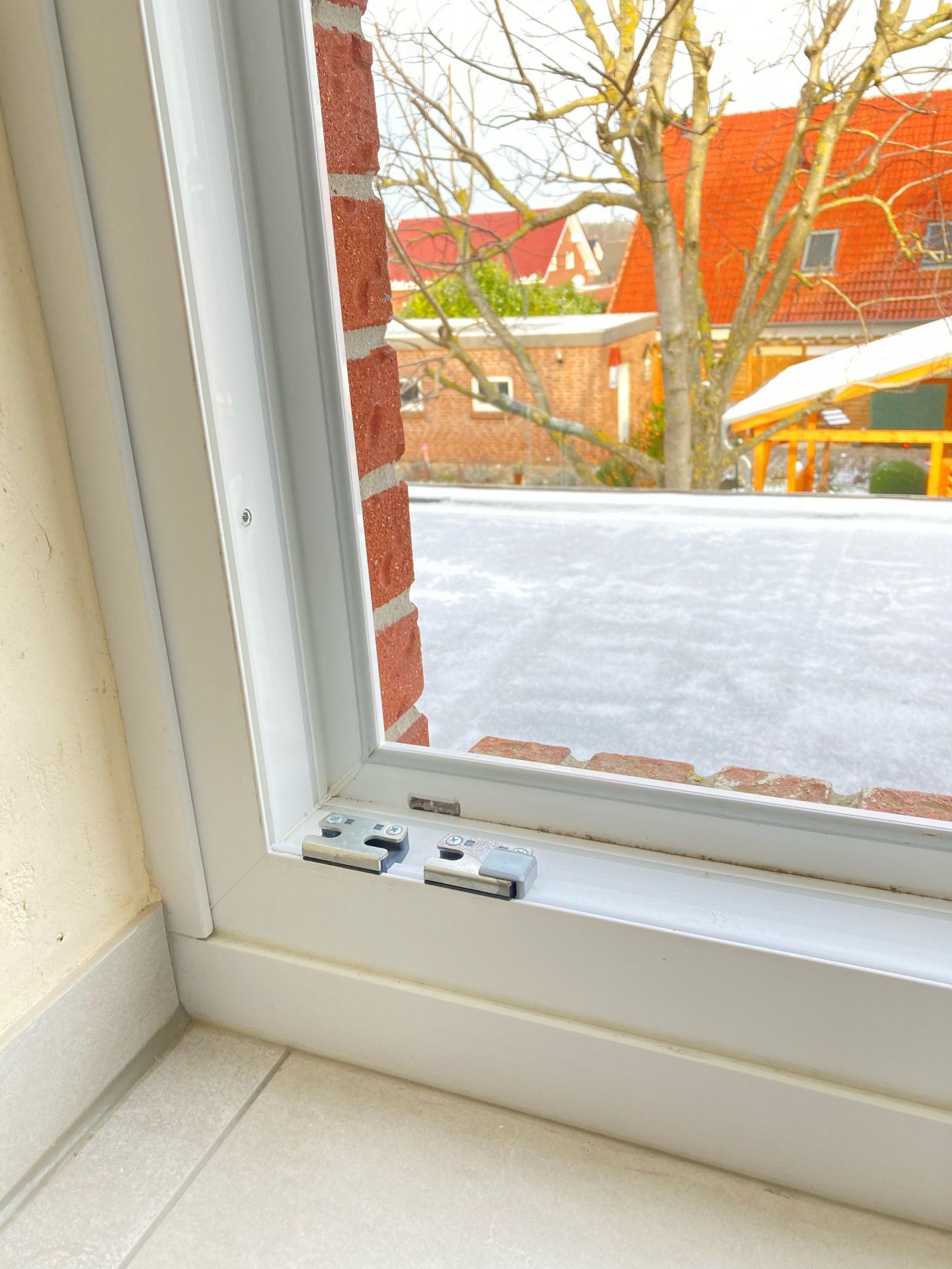

    Ich entnehmen Eurer Diskussion, dass die Entlüftung während des Nutzphase (Bad und/oder Dusche) die wichtigere ist. OK. Wenn der Austausch jedoch durch - Annahme - 10-15 min lüften erfolgt, sollte ich (abhängig von der Jahreszeit) doch in etwa selbige "Abluft" schaffen, oder nicht?
    Desweiteren gibt es ja einen Unterschied zu den Doppelfenster mit Mitteldichtung (wie von BaUT beschrieben) und dem bodentiefen Fenster ohne Mitteldichtung (s. Foto 9583.jpg). Kein Schwitzwasser dort zu sehen. Kann es daher auch baurtbedingt einen Mangel bedeuten?
