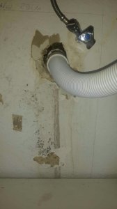

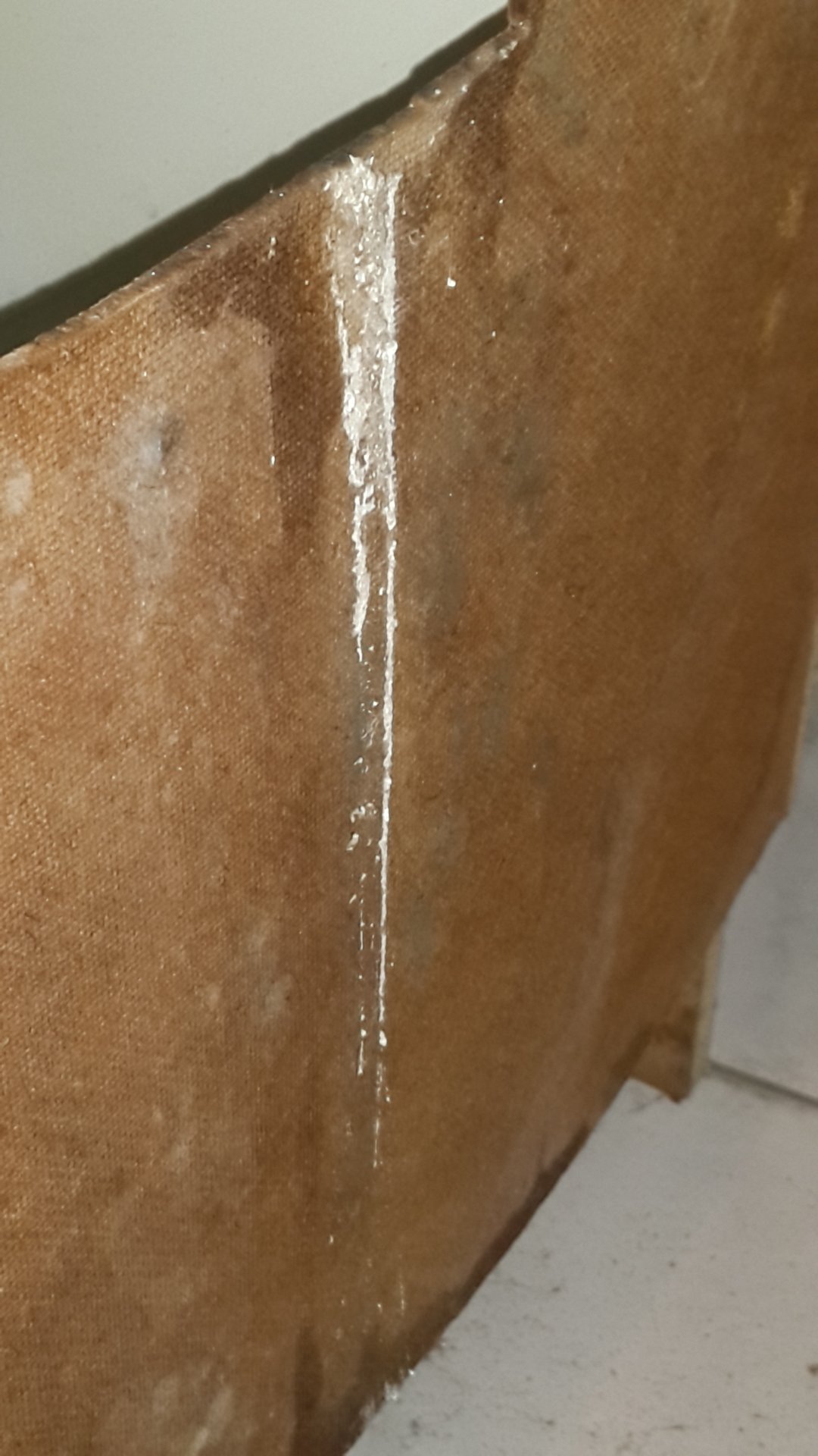

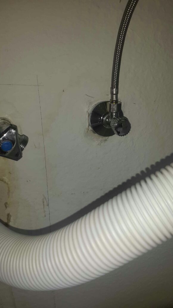

    Hallo bin neu hier. Es gibt zwar schon einige Themen zum Thema Schimmel an rigips, aber wollte mein Problem einfach mal schildern. Mir ist bereits klar dass ich alle befallenen Rigipsplatten entsorgen lassen muss. Die Rigipswand welche ich meine befindet sich in meiner Küche wo der spülen Unterbauschrank steht. Entdeckt wurde er nur durch Zufall. Man sieht ja nicht was hinter einem Schrank an der Wand los ist ohne ihn vorher weg zu ziehen Punkt angefangen hat alles damit dass mein undichter Wasserhahn ausgewechselt wurde. Da habe ich gemerkt dass die silikon-abdichtung zwischen Spüle und Arbeitsplatte vorne irgendwie nicht mehr vorhanden ist. Da bemerkte ich dass der Schrank einen Wasserschaden erlitten hat. Am innenliegenden Brett habe ich bemerkt dass dort Schimmel ist und das Brett sich durch die Feuchtigkeit verbogen hat. Das hat aber nicht das Problem an der Wand ausgelöst. Daraufhin habe ich den Schrank von der Wand weg gezogen Komma Komma um zu sehen was dahinter los ist. An der dahinterliegenden wann befindet sich der Einlass für den Abfluss der Spüle. Darum ist Feuchtigkeit ausgetreten warum weiß ich nicht genau. Es hat sich jedenfalls Schimmel gebildet er ist einmal gelblich bräunlich und auch schwarz. Was ich nun wissen möchte ist ob ich als unwissender Laie ein Teil einer Rigipsplatte die gefallen ist mal rausnehmen sollte um zu gucken wie schlimm es dahinter ist. Oder sollte ich es besser einem Fachunternehmen überlassen. Ich möchte halt nur wissen wie schlimm das Ausmaß bereits ist. Danke für eure Hilfe. Gruß Daniel

    Ich sehe keine Defekte Fuge als Verursacher - der Ablauf war da undicht und hat alles zugesaut.

    Sieht auch wirklich auf dem Foto so aus, als ob es direkt an dem Abfluss rausgeflossen ist.
    Da kommen dann gerne so unangenehme Fragen von der Versicherung, Wer hat das damals fachgerecht angeschlossen (Rechnung) ?
    Usw. Einfach schon mal mental darauf vorbereiten und bedacht antworten :)

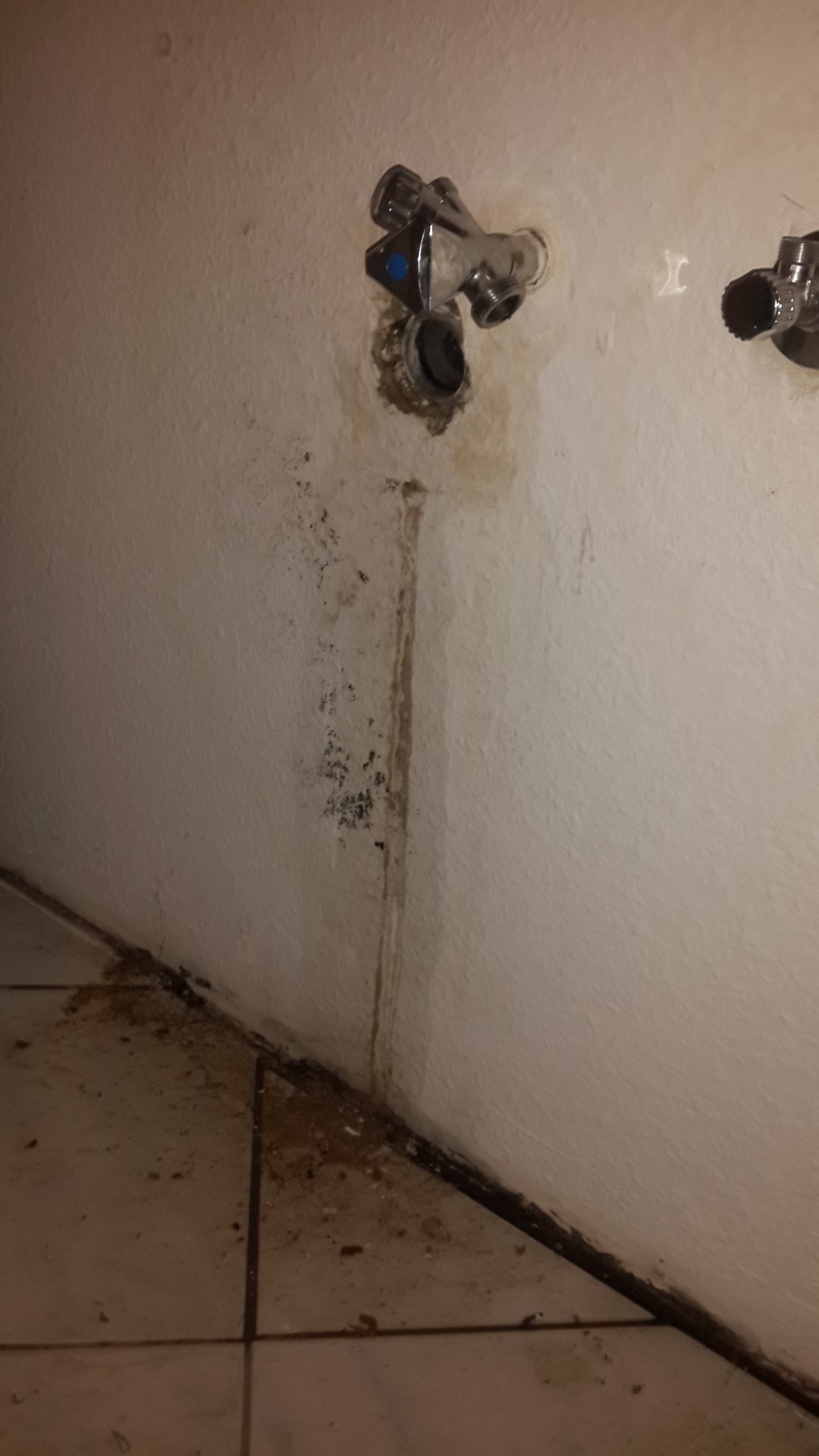

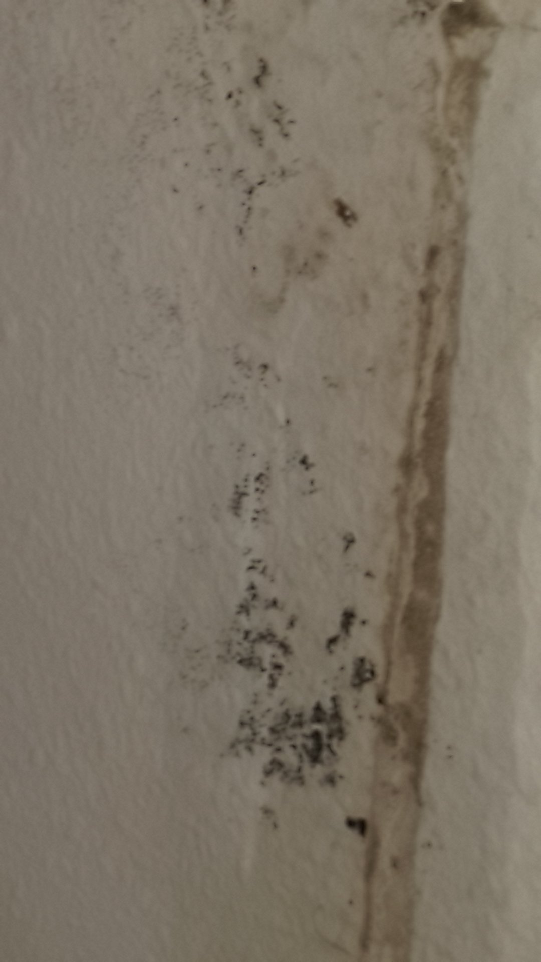

    Danke für die Antworten. Um die Beiden Wasseranschlüsse (Warm & Kaltwasser) ist so ne Art gelbbrauner Ring. Bedeutet das, das die Anschlüsse undicht sind? Werden solche Anschlüsse beim Einbau eingedichtet? (Mit Hanf und Fermit) Kann es durch den hohen Kalk anteil im Wasser sein, das die Gummidichtungen porös und undicht geworden sind wenn nicht eingedichtet? Ist es also ein Wasserschaden aufgrund einer Undichtigkeit. Zum Anschluss damals, der wurde Privat gemacht also nicht durch Fachpersonal. Der wird da einfach reingesteckt in die Öffnung, also ins Rohr. Mir wurde ohne das die Person es gesehen hat gesagt, das es ein Lüftungsschaden sei, da ich angeblich nicht Lüften würde. Jedes Kind sieht doch das es kein Schaden zwecks mangelnder Lüftung ist.:mauer Ich alleine hätte Schuld daran:frust. Die 1. Antwort ist immer Lüftung... (War am Schornstein auch so. Dann sagte ich lass mal auf den Dachboden gehen, ich glaube das Dach ist undicht. Und siehe da, ich hatte recht! Die Glaswolle am Schornstein auf dem Boden war feucht.) Und ich soll den Schwarzen Schimmel einfach feucht wegwischen, da es ja angeblich nur Dreck ist und nichts gefährliches... Habe eine Klebeprobe zu einem Labor geschickt und warte die mal ab, um was es sich beim Schwarzen Schimmel handelt. Ich kann als Leihe nicht sagen, ob es dieser Stachybotrys Chatarum ist. Jedenfalls ist der Schimmel gewachsen und mann erkennt ganz klar typische Schimmelpilzfrüchte auf der Wand
    Der befallende Rigips muss doch komplett weg oder? Die Wohnung wurde umgebaut (vorher Dachgeschoss als Boden noch nicht wohnbar gemacht) Das war in den 80ern meine Anfang Mitte 80er. Wurden da als Ständerwerk für Rigips Holz oder schon Aluprofile benutzt?

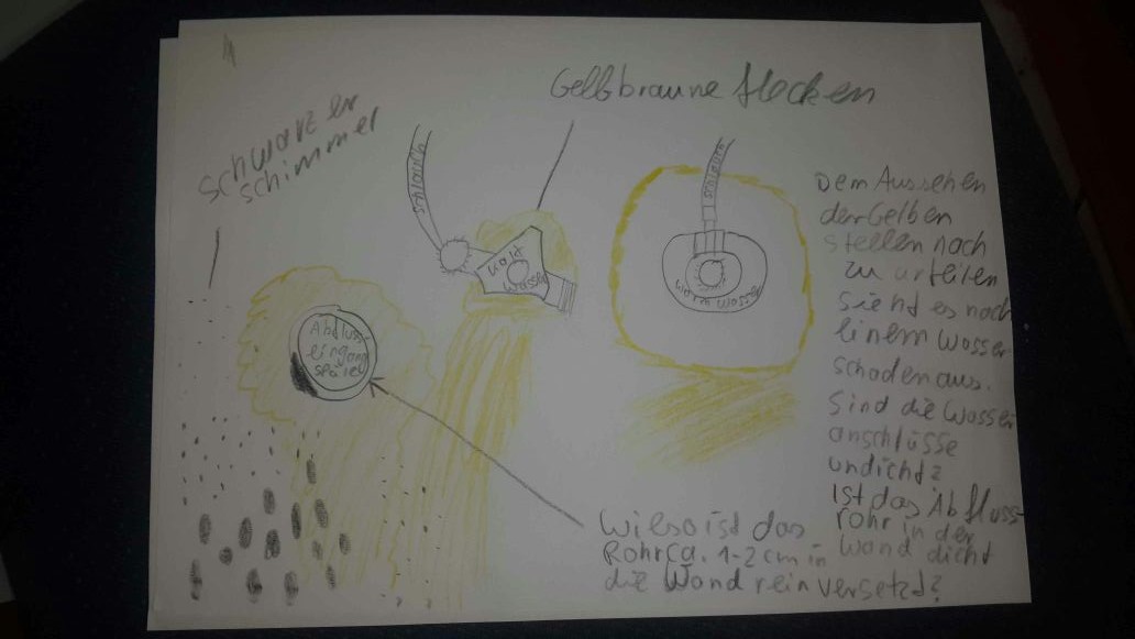

    Die komplette Größe der Stelle mit Schimmel und Gelben Stellen ist ca. 75 cm Höhe X 52 cm Breite. Die Skizze soll nur verdeutlichen, wie es in etwa aussieht.

    Derjenige, der den Spülenanschluß da reingesteckt hat, hat gepfuscht. Was auch immer. Es ist nicht dicht. An den Eckventilen sind auch eingetrocknete Wasserränder. Die Undichtigkeit ist vermutlich inzwischen zugewachsen.

    Ne vom Acker Jagen soll er mich nicht. Es könnte doch auch sein, das das Rohr in der Wand undicht geworden ist. Auf jeden Fall ist es Komisch, das das Rohr in der Wand so ca. 1-2 cm reinversetzt ist. Sollte es nicht eher 1-2 cm rausgucken?
    MFG
  16. #16 Fred Astair, 26.03.2018
    12.833
    6.688
    Sollte es nicht, kann es aber.
