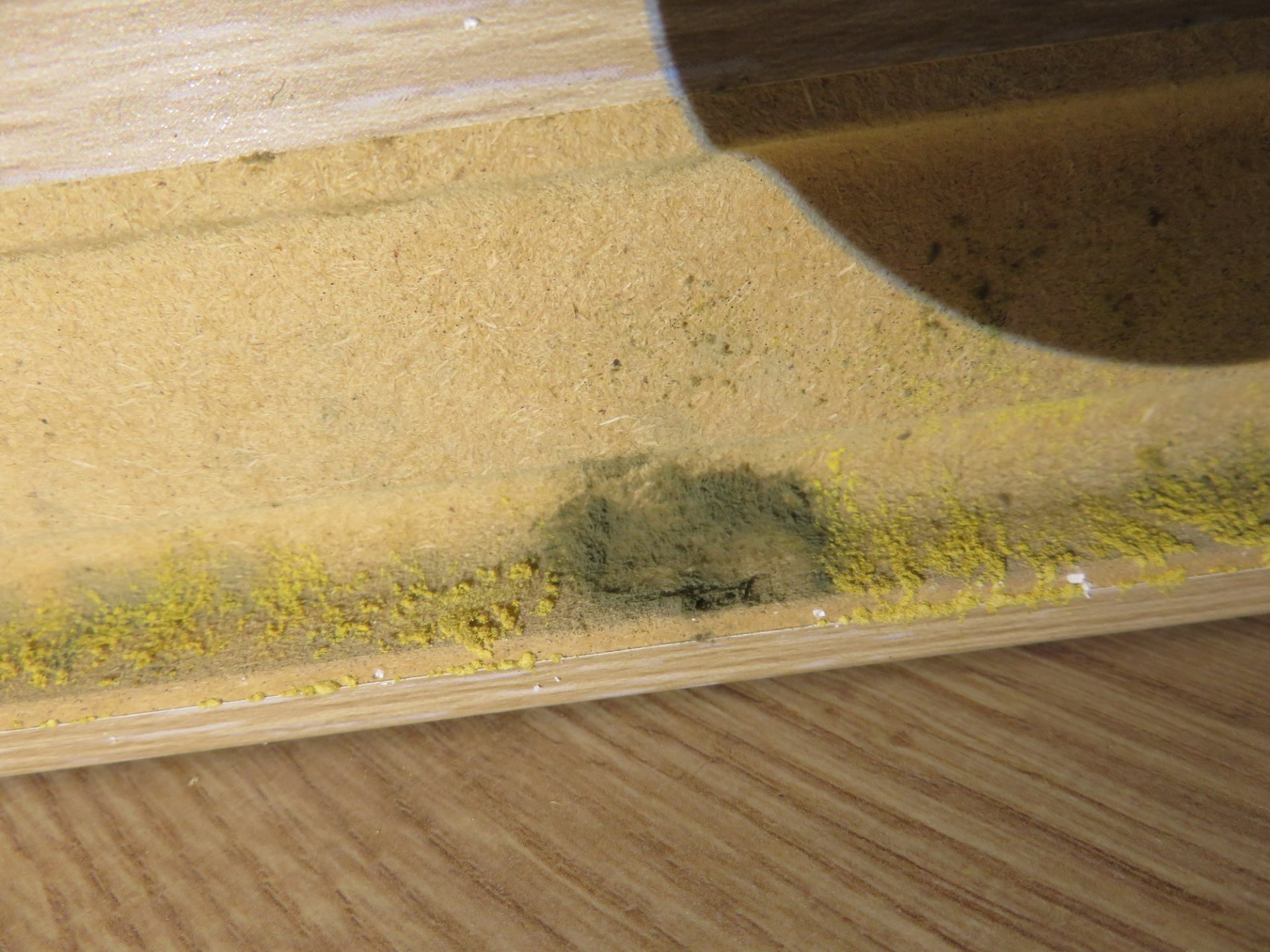

    An der Sockelleiste haben wir Schimmel entdeckt (s. Foto). Dann haben wir die anderen Sockelleisten auch abgemacht. Sie sind alle mit Schimmel befallen, auch die an den Innenwänden.

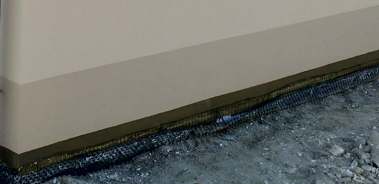

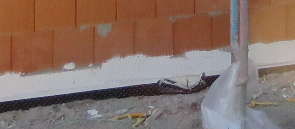

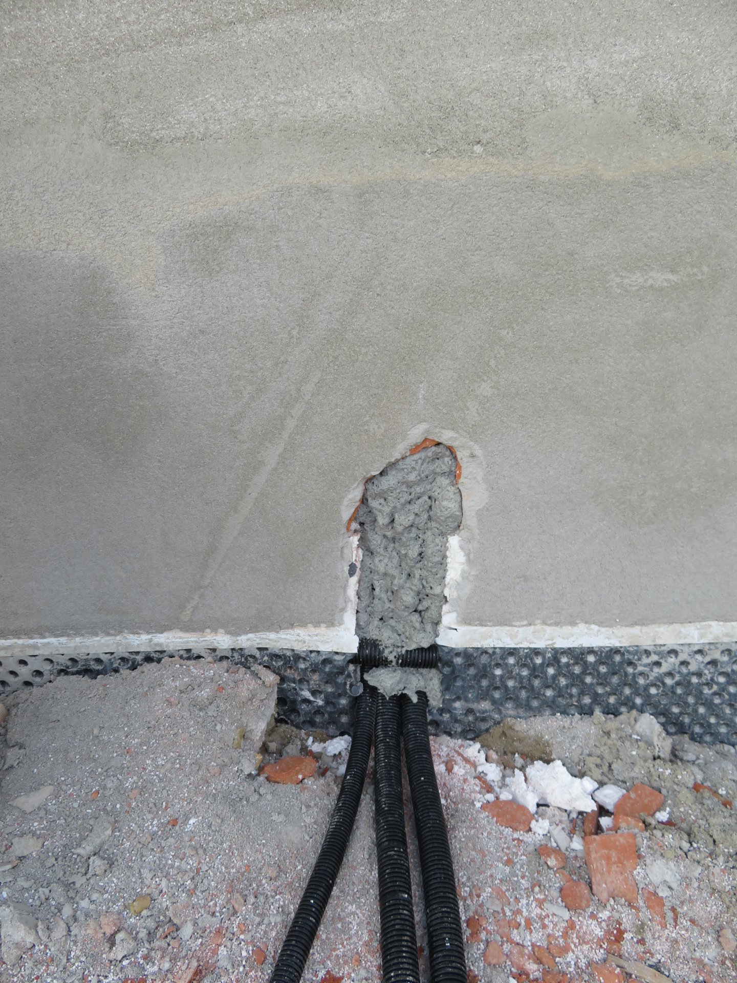

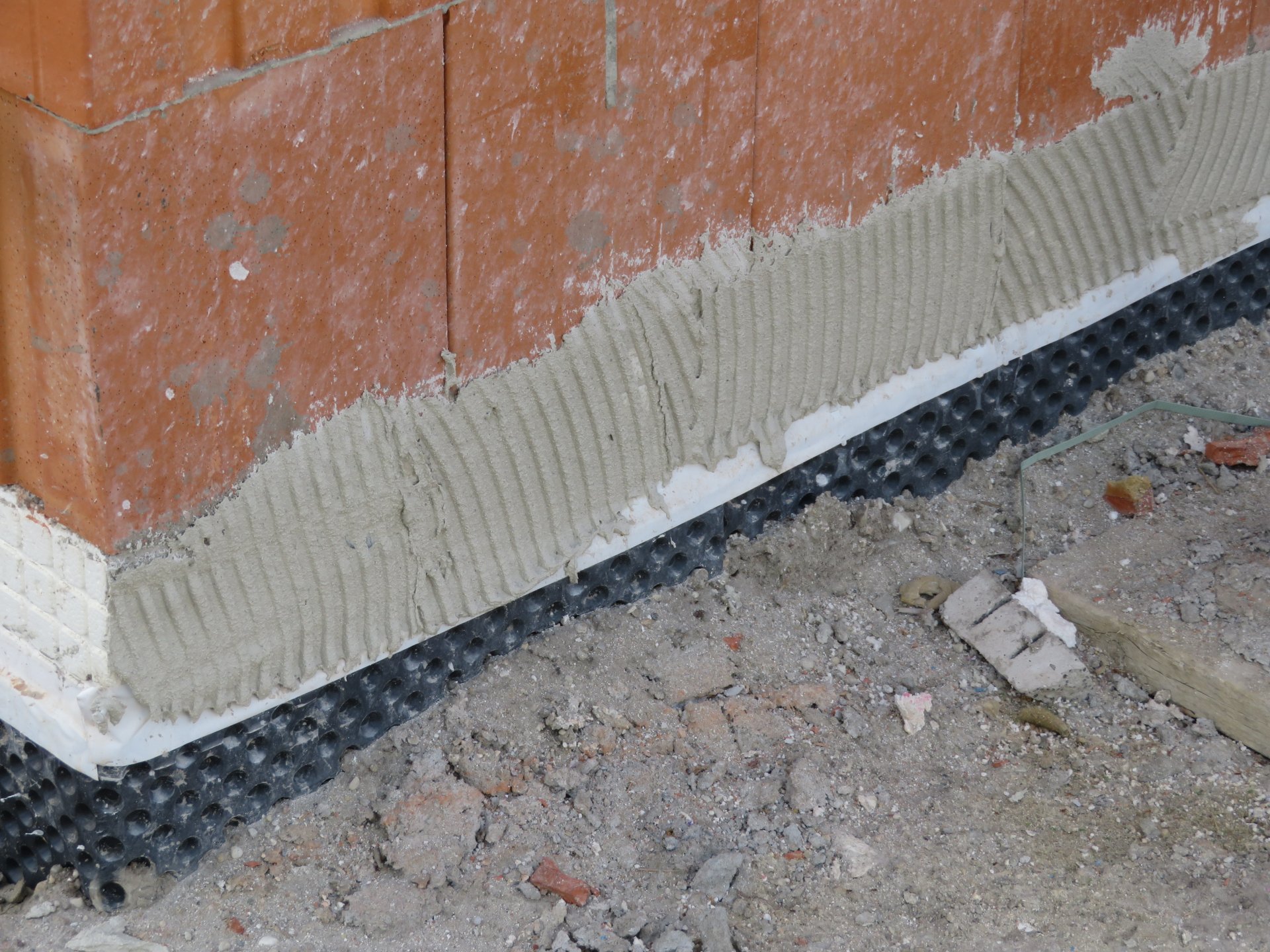

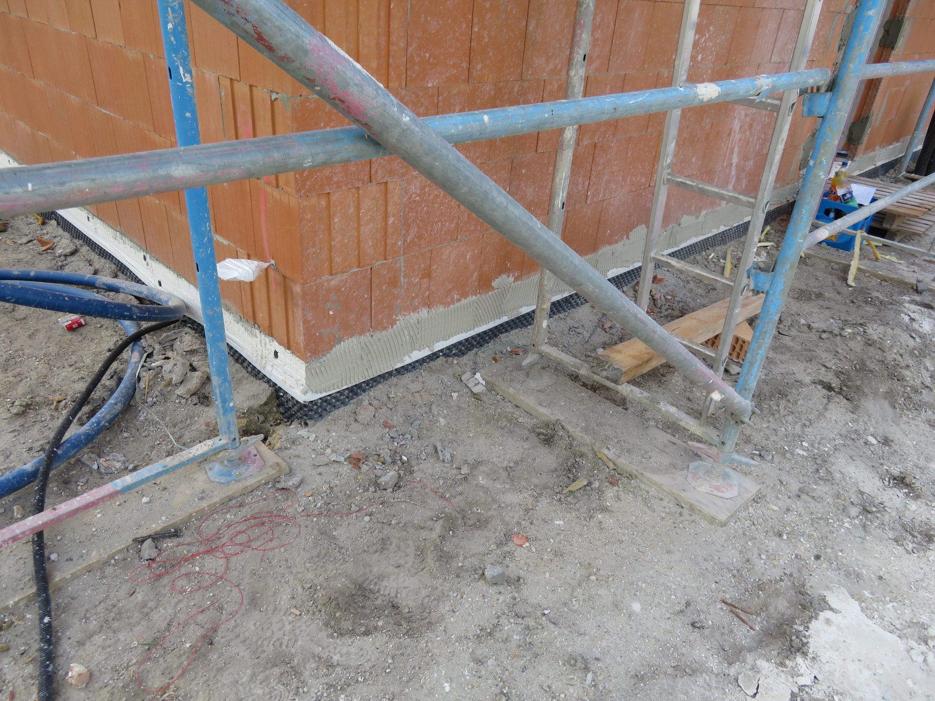

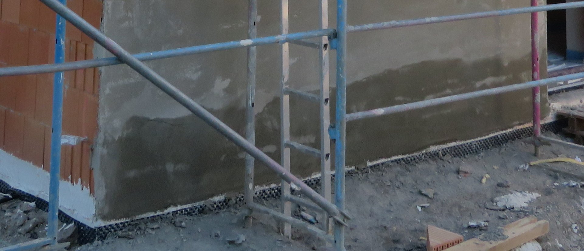

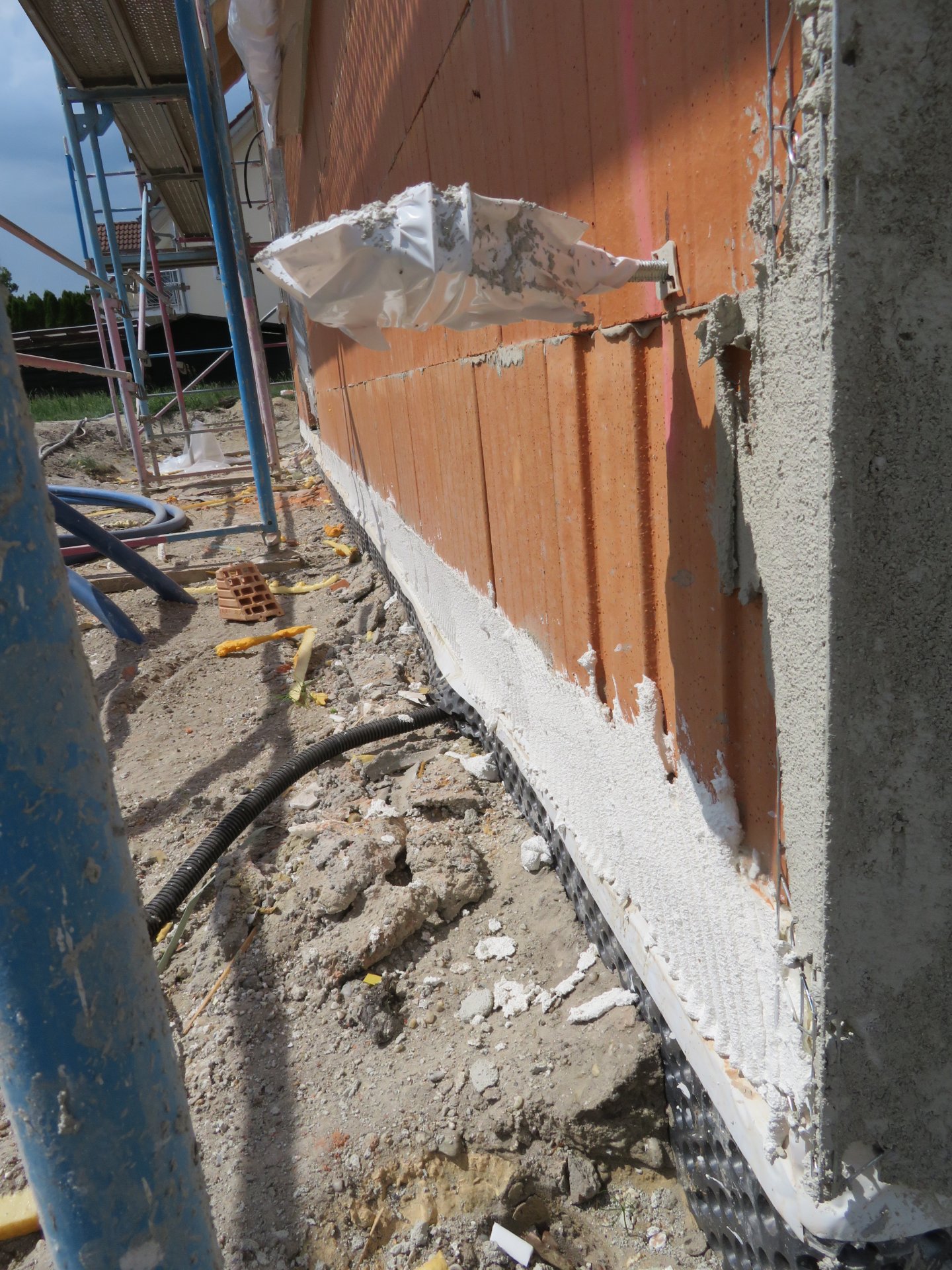

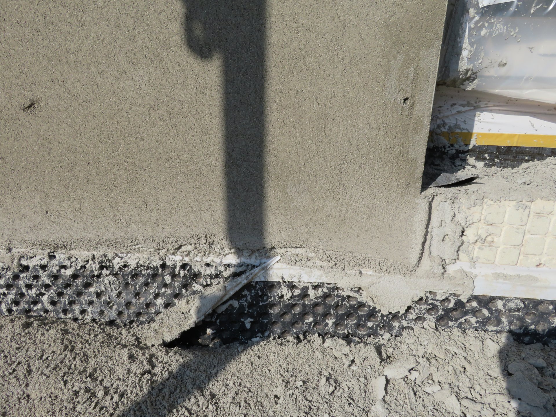

    Hier sind ein paar Bilder vor, während und nach dem Außenputz.
    IMG_1471.JPG IMG_1472.JPG IMG_1512 - Putz.jpg IMG_1513 - Putz.jpg IMG_1549.JPG IMG_1554.JPG IMG_1584.JPG IMG_2006.JPG IMG_20180616_143803 -putz.jpg

    Ach herrje, keine Abdichtung sichtbar....

    Siehst Du irgendwo Dickbeschichtung? Dann Wellschutzrohr einfach nach außen geführt und mit irgendwas zugeschmiert.
    Ich sehe, dass die einfach Putz im Übergang Bodenplatte zum Mauerwerk drauf gemacht haben. Da ist nix wasserdicht...
    Hattet Ihr ein Bodengutachten?

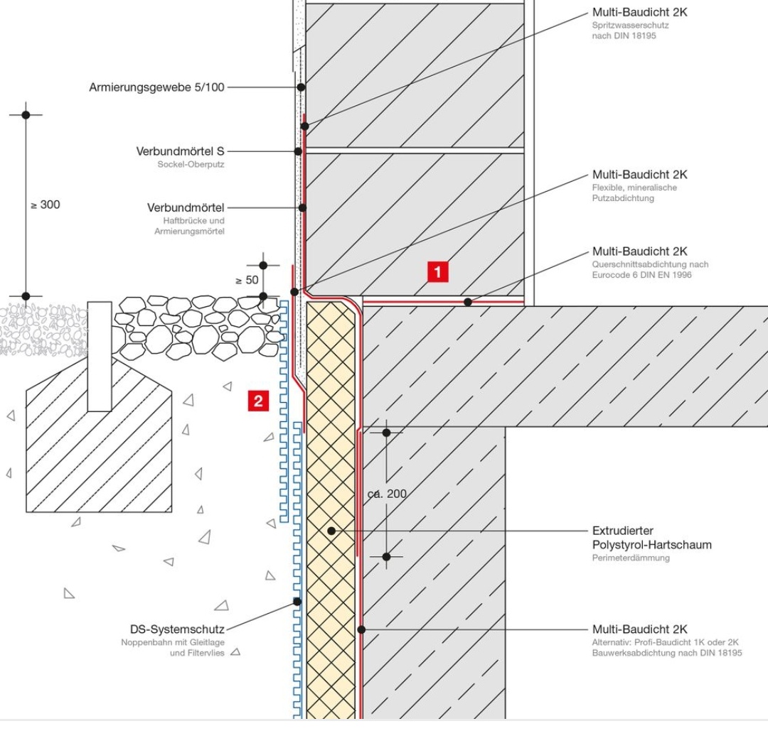

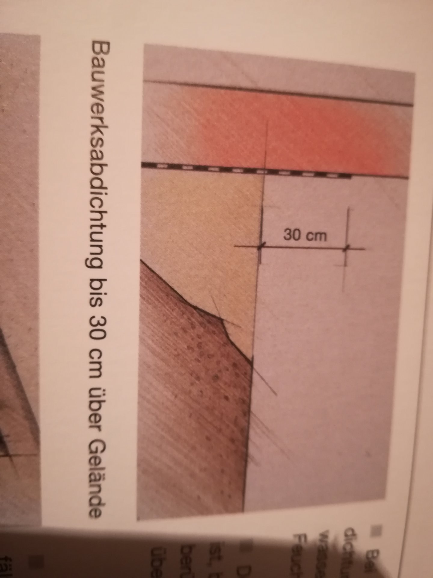

    Was @Lexmaul meint hier fehlt die Bauwerksabdichtung, bzw ist nicht sichtbar wie diese ausgeführt wurde. Da sind wir wieder beim üblichen Thema, planerisch wäre es korrekt bis zur Horizontalsperre zu gehen, laut DIN muss über 15 cm später GOK geführt sein, das hat nichts mit der DS oder Abdichtung des Sockels hinsichtlich Spritzschutz etc zu tun...

    Und wie sollte der Bauunternehmer die Abdichtung ausführen? Dazu wird ja irgendwo was stehen, oder?

    Sehen Sie so müsste da etwas vorhanden sein, ob nun mit Keller oder ohne ist unabhängig...
