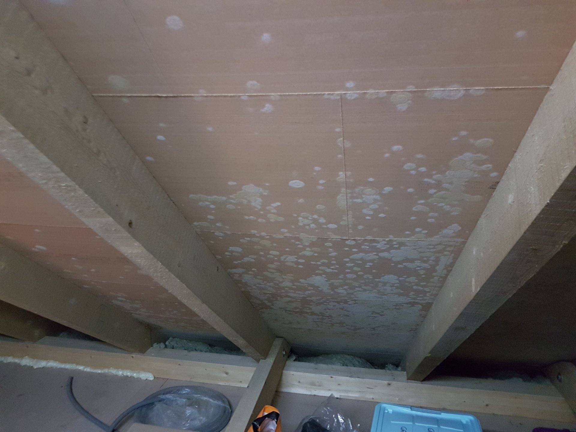

    Hallo. Ich habe leider Schimmel am Spitzboden sichtbar an den Unterdeckplatten im Innenbereich. Kaltdach mit 30 grad Neigung. Deckung mittels Betonziegel. Habe festgestellt das keine Unterspannbahn montiert wurde. Dachfenster gibt es keines. Ist bei einer Unterdeckplatte eine Unterspannbahn notwendig? Habe leider verschiedene Aussagen von Dachdeckern. Ich hoffe mir kann wer bei dem Thema weiterhelfen.

    Ich sehe da ein Problem mit einer nicht oder schlecht vorhandenen Dampfbremse zum Obergeschoss hin. Die Bauschaumwurst da lässt böses erahnen...
    Dann ist das Ergebnis genau das, was man da nun sieht...

    Bisher sagte man mir ich müsse das Dach abdecken lassen und eine Unterspannbahn verlgen lassen. Wie kontrolliere ich die Dampfbremse? Ist ein Holzriegelbau mir Rigips. Lg

    Spitzboden Bodenbelag an einer Stelle hoch, Wolle raus und schauen, ob da überhaupt eine ist.
    Danach wird es komplizierter - wie alt ist das Haus?

    Dann ist da sicher ne Damfbremse. - also im Randbereich mal Belag hoch, Wolle raus und schauen, wie sie wo befestigt ist.

    Ok. Danke für den Tipp. Werde mal nachsehen. Man Sagte mir ich müsse vom 1.og die Decke öffnen, da ich vom Dachboden aus nichts sehe. Denkst du nicht das Problem kommt von der fehlenden Unterspannbahn?

    Das sieht nach ner agepan Unterdeckplatte aus. Die wird anstelle einer USB verwendet, hat dafür auch ne Zulassung. Unterspannbahn brauchste da nicht. Frage: sind nur die beiden Gefache stark betroffen, oder mehr?

    Betroffen ist die komplette Nord Seite. An der Süd Seite ist gar nichts. An einer Fuge ist es an der Innenseite sogar feucht.

    Ist der Schimmel nur oberhalb der Dämmung oder auch im Bereich der Dämmung? Wie sieht der First aus? Ist der oben offen? mach ma ein Foto bitte.
    Gibt es Unterlagen zum genauen Dachaufbau dort?

    Lsu Einreichunterlagen sollte eine Unterspannbahn verlegt sein. Wie es untet der Dämmung kann ich nicht sagen, da die Rigipsplatten davor sind (im Wohnbereich). Am First schimmelt es leicht. Foto geht sich leider heute nicht mehr aus, da der Junior schon schläft.

    Der Boden ist nicht betroffen sondern die Wand. Falsche Nägel wurden auch noch verwendet.

    Also, wenns schon am First schimmelt, dann ist da mehr im Argen. Gerade da sollte es aufgrund der Luftzirkulation überhaupt nix passieren, es sei denn....
    Andererseits besteht diese Konstruktion seit 2004 bzw 11. Wenn diese Probleme schon von Beginn an da gewesen wären, dann wär das jetzt nicht mehr vorhanden, weil durchgerottet. Also muß irgendwas passiert sein, seit dem.
