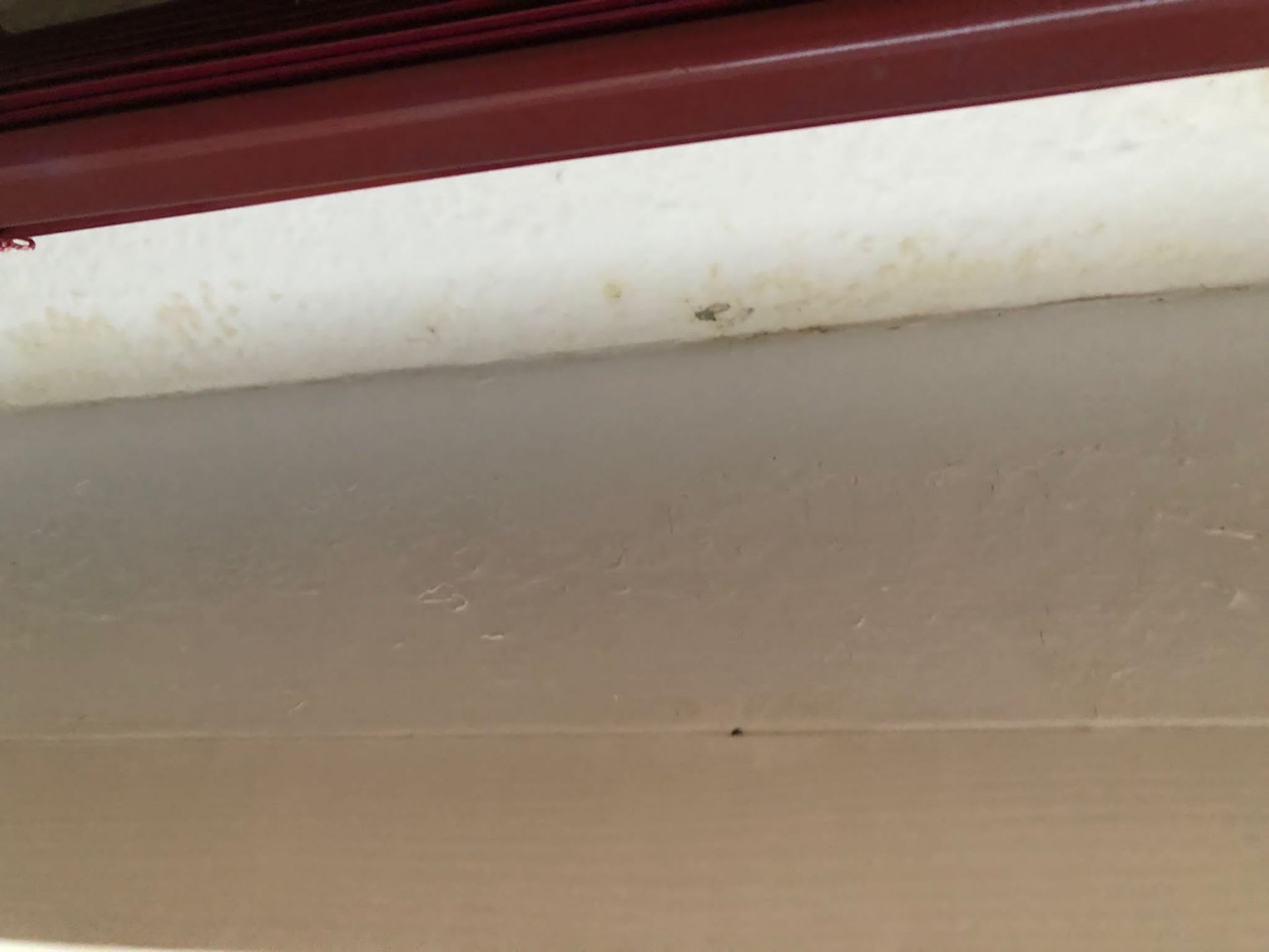

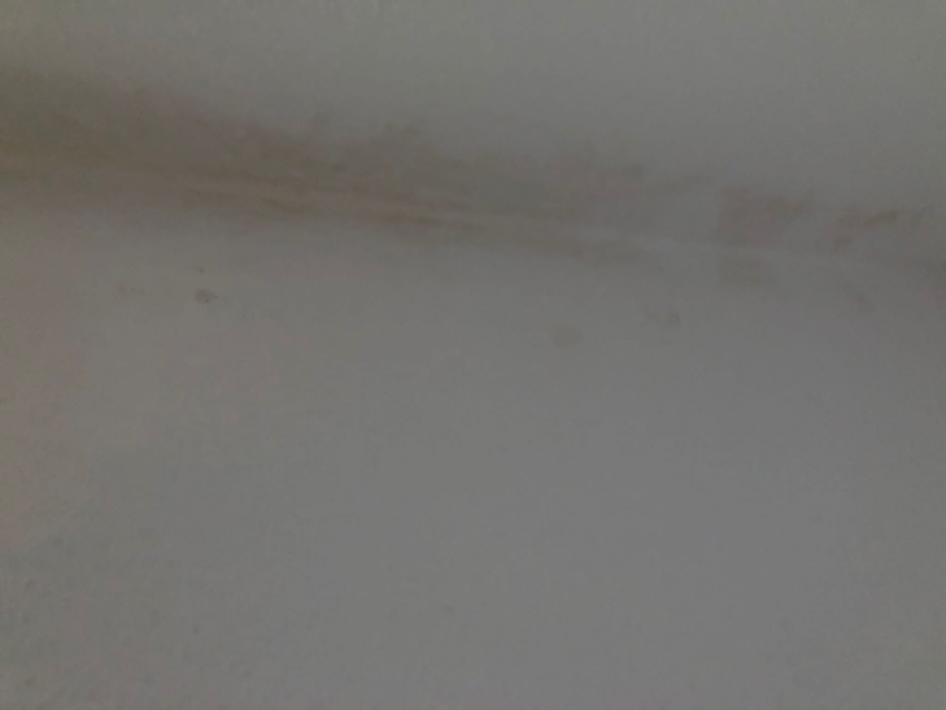

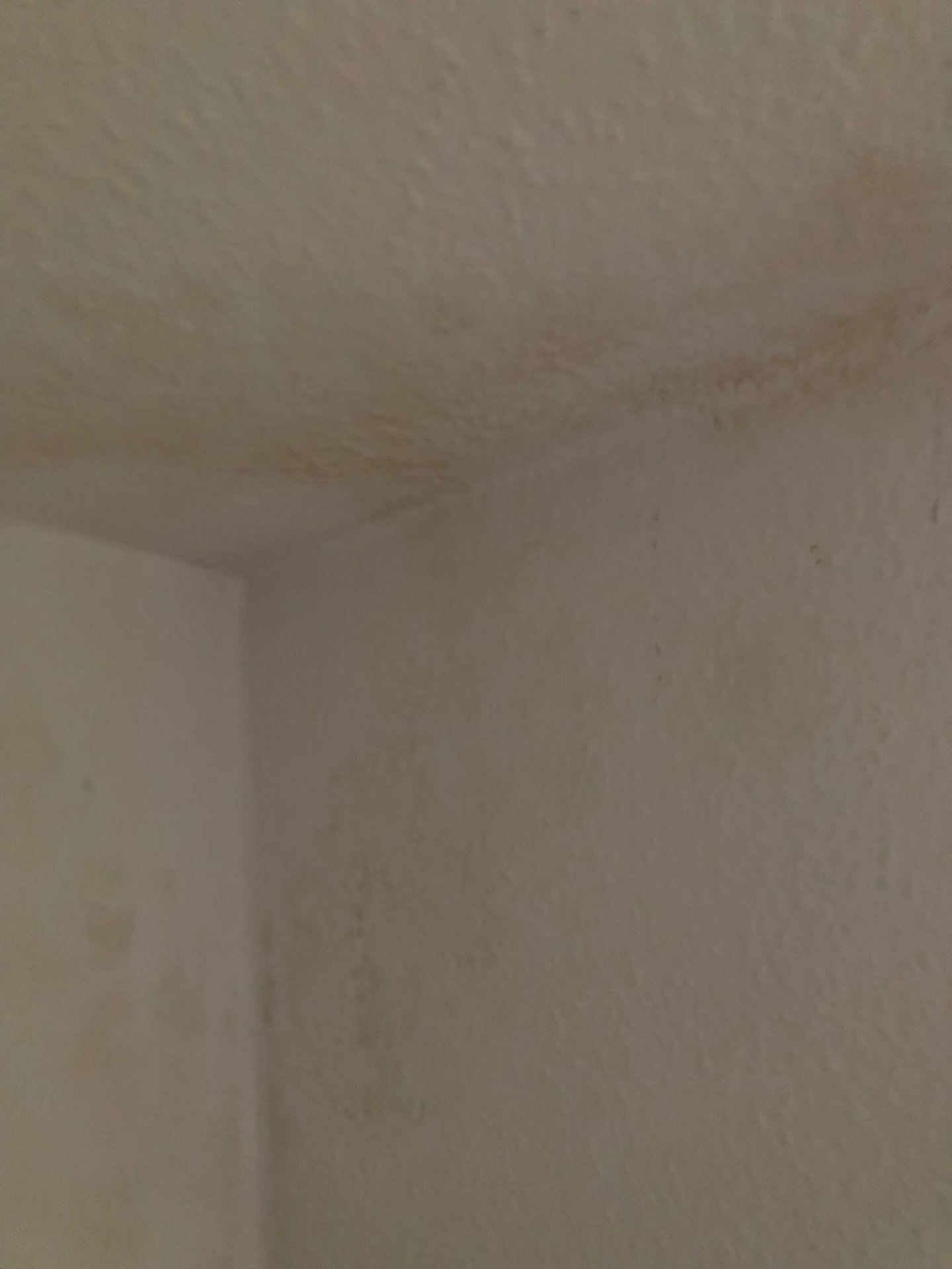

    Bei einem Kunden ist es zu Schimmel Befall im Schlafzimmer gekommen.
    Raufaser weiß gestrichen.
    Er fragte mich um Rat.
    Sende Bilder mit...
    Selbst hinter Möbeln ist der Schimmel.
    Meiner Meinung nach zu dicht an Aussenwand bzw Flurwand. Mindestens 6 cm
    Habe die Emfehlung gegeben, alles mit Spiritus Einzug Sprüchen bzw einzustreichen. Mit Schutz der eigenen Person natürlich.
    Nun interessiert mich , ob man sehen kann, ob das ein Wasserschaden vom Dach ist , oder nur... Lüftungs und Heizung s Fehler?

    Eher Bau Substanz und Heiz / lüft verhalten

    Wurde da in der Ecke was weggewischt? Sieht merkwürdig aus, dass gerade an der kältesten Stelle kein Schimmel ist.

    ja hab mich auch gewundert. der Kunde ist gerade dabei, mit Spiritus die Stellen zu bearbeiten.
