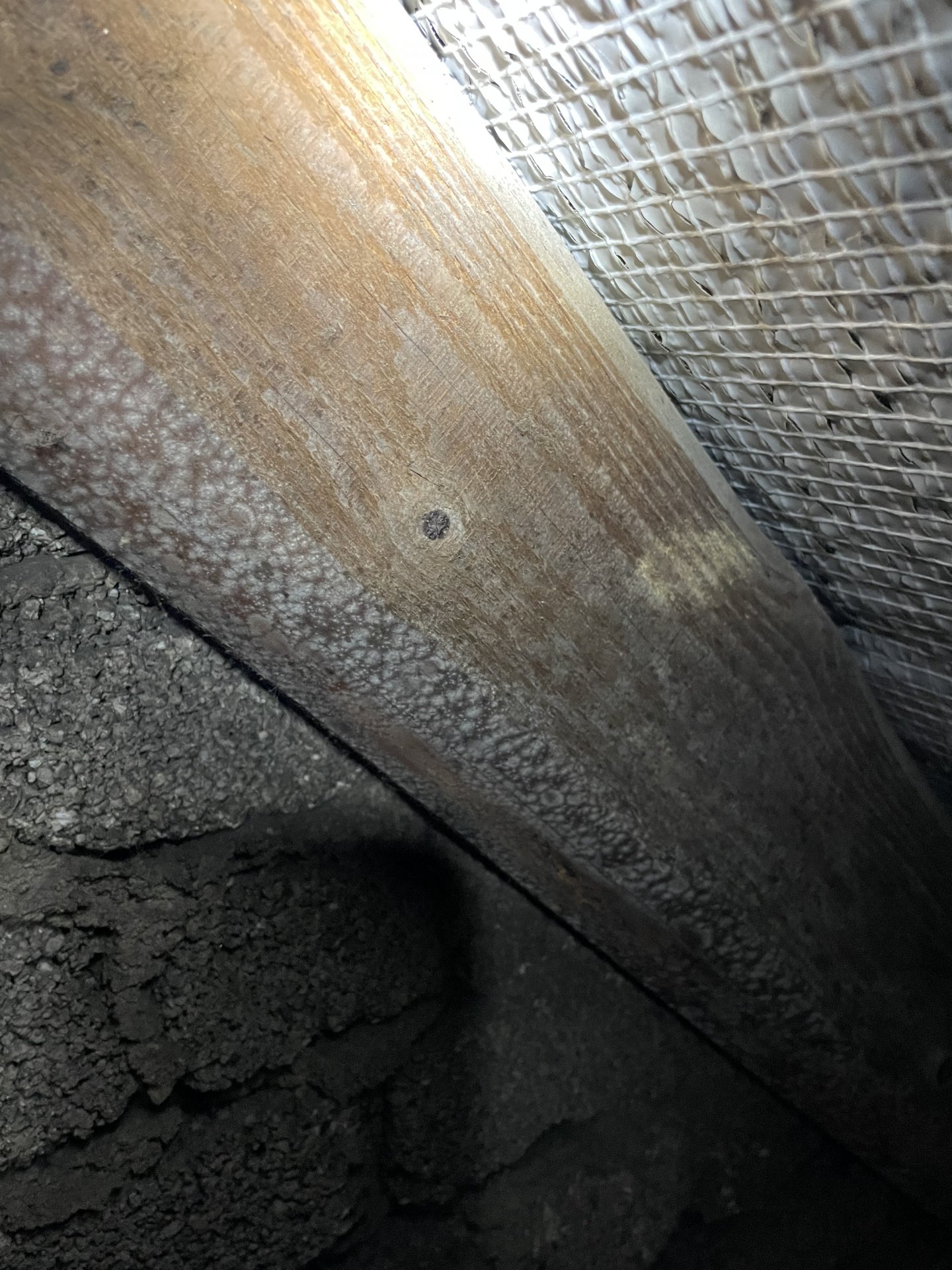

    Hi, ich dämme grade meinen Dachboden neu und habe Schimmel an den Dachsparren entdeckt.
    Kann mir jemand was genaueres dazu sagen und wie ich den Schimmel am besten beseitigen kann?
    Ich wäre sehr dankbar über ein paar Information.

    Sieht mir wie ein tauwasserbedingter Oberflächenbefall aus...
    https://www.vergleich.org/schimmele...=search&utm_term=aid-679-095-7727-c-928288041
    Viel mehr Sorgen macht mir die bröselige Gitternetzfolie aus den frühen 90ern.
    Hast du denn eine bauphysikalische Planung für deinen DG-Ausbau oder wird das ein laienhaftes DIY-Projekt?
    Wie soll denn der gesamte Dachaufbau werden?
    Hast du deine Pläne schon mal bei UBAKUS eingegeben?

    Also der Plan ist erstmal nur selbst neue Dampfbremse und Mineralwolle zwischen dem Deckenbalken zu verlegen und dann das Dach in 4 Jahren machen zu lassen. UBAKUS kenne ich nicht, werde ich mich mal drüber informieren.

    ...zwischen die Dachsparren oder zwischen die Deckenbalken der Kehlbalkendecke?

    Zwischen den Deckenbalken.

    ...also bleibt der Spitzboden im Dach erstmal ungedämmt und wird vorerst nicht ausgebaut?

    Genau.
