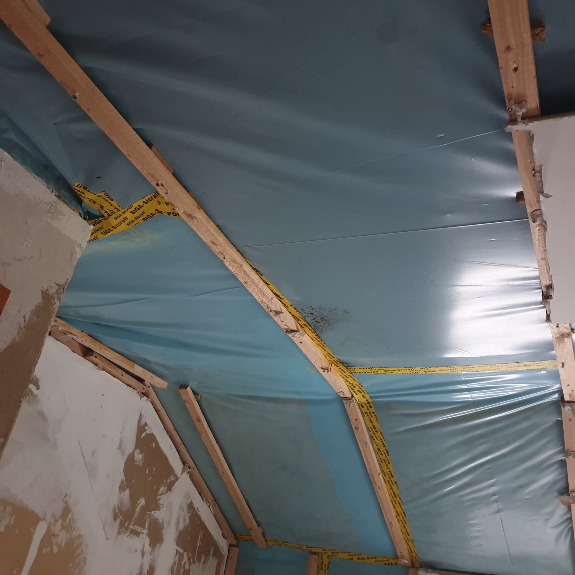

    ich habe mich hier neu angemeldet, weil ich auf der Suche nach einer Antwort auf unser Problem auf dieses Forum gestoßen bin und nun hoffe, dass mir hier einer meine Frage beantworten kann.
    Wir haben 2002/2003 unser Dach gedämmt. Das Haus selbst, eine Doppelhaushälfte, stammt aus dem Jahr 1953.
    Die Sparren waren 120mm hoch und wurden von uns auf 180mm auf gedoppelt.
    Von innen ist eine Dampfsperre eingebaut, zwischen die Sparren eine 180er Dämmung eingebracht und von außen dann eine Deltamax aufgebracht worden.
    Von innen wurde anschließend erst auf die Sparren eine Dachlatte und auf die Dachlatten dann eine Gipskartonplatte eingebaut.
    Nun hat ein Marder unser Dach weitestgehend zerstört und im Frühjahr muss alles neu.
    Da ein Zimmer im DG sowieso renoviert werden musste, habe ich gestern die Gipskartonplatten weitestgehend abgeissen.
    Dabei ist mir Schimmel auf der Folie von innen aufgefallen.
    Ich habe mich gleich, im Internet, auf die Suche nach der Ursache gemacht, aber leider keine Schlüssige Erklärung gefunden und hoffe nun, dass mir hier einer erklären kann, wie es zu der Schimmelbildung an dieser Stelle kommen kann.
    Was mich wundert ist, dass der Schimmel von innen ist und nicht von außen, wo ich es durch die Zerstörung des Marders ja durchaus verstanden hätte.

    kannst du mal ein Bild von der gesamten Fläche einstellen?
  3. BaUT
    9.485
    5.972
    Könnte sein, dass an dieser Stelle eine Fehlstelle der Dämmung vorhanden war und deshalb die DS kalt geworden ist und sich dort Tauwasser niedergeschlagen hat und das Schimmelpilzwachstum begünstigt hat.

    Könnte hier eventuell der Marder Schuld sein?
  5. Alex88
    6.743
    3.685
    Könnte es sein, dass an dieser Stelle das Klebeband undicht ist?
    bei der extrem straff gezogenen Folie würde mich das nicht wundern.
    Die Unterkonstruktion sieht mir auch sehr abenteuerlich aus, wie ist den der Achsabstand der Lattung
    und wie dick ist diese?

    Ich habe gerade die nächsten Platten abgerissen, hier noch zwei Bilder:
  8. Alex88
    6.743
    3.685
    viel zu weit, max. 500 mm bei 24er Latten eher noch 400 mm
    sind diese Flecken raumseitig oder zw. Folie und Dämmung?
    sicher bin ich nicht, aber mir sieht das eher nach Marderkot aus

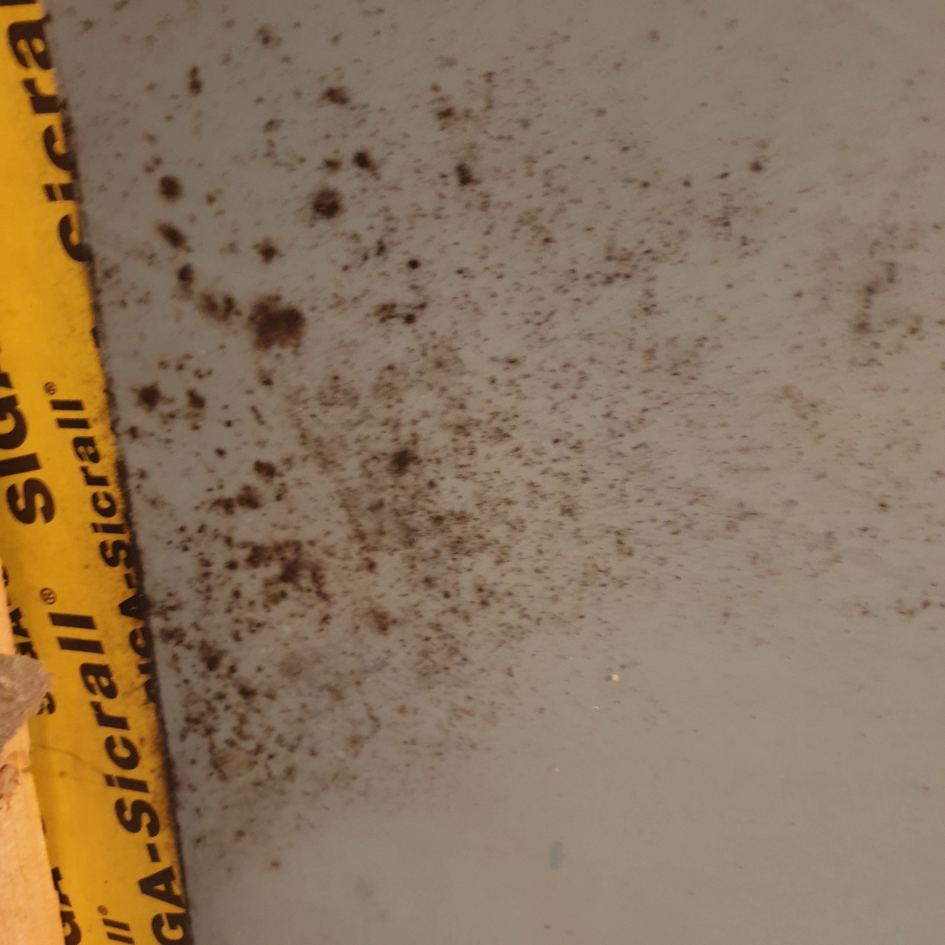

    Ist von innen, das ist ja das was mich wundert.
  10. #10 Gast 85175, 13.11.2020
    Gast 85175
    Gast 85175 Gast
    Ja von innen. Weil die Luftfeuchte aus der warmen Luft von innen nunmal auch innen an der Folie kondensiert. Ob da der Marder an der Glaswolle war, oder ob da einfach nur bisschen gepfuscht wurde beim Dämmen, das sieht man erst wenn man da hinter die Folie kuckt. Dass da die Folie undicht ist glaube ich nicht, dann wäre das Wasser (der Schimmel) eher hinter der Folie.

    Ne, das passiert nur da wo es „kalt“ ist, wo also irgendwas mit der Glaswolle nicht zu stimmen scheint. Sonst wäre es ja auch nicht auf einzelne Stellen begrenzt, sondern überall.
    Jein. Wenn irgendwas mit der Dämmung nicht stimmt, dann hast Du lieber eine Dampfsperre, dann hast das Wasser nämlich nur an der Folie. Bei einer Dampfbremse mit niedrigem sd-Wert, hast das Wasser evtl. in der Glaswolle (also auch in der Holzkonstruktion) und da gehört es gleich garnicht hin. Besser wäre es aber von vorne herein keine Schwachstelle in der Dämmung zu haben, dann passiert nämlich einfach nichts.
    Nein, das heisst, dass Du bisschen „Sicrall-Band“ und bisschen Dampfsperre besorgst und an der Stelle mit dem Schimmel mal die Folie ein Stück weit aufschneidest und nachsiehst was da mit der Glaswolle ist. Wenn da nur ein kleine Schwachstelle in der Dämmung ist, dann machst da an der einen Stelle die Dämmung in neu und in schön und klebst dann die Folie wieder ordentlich zu.

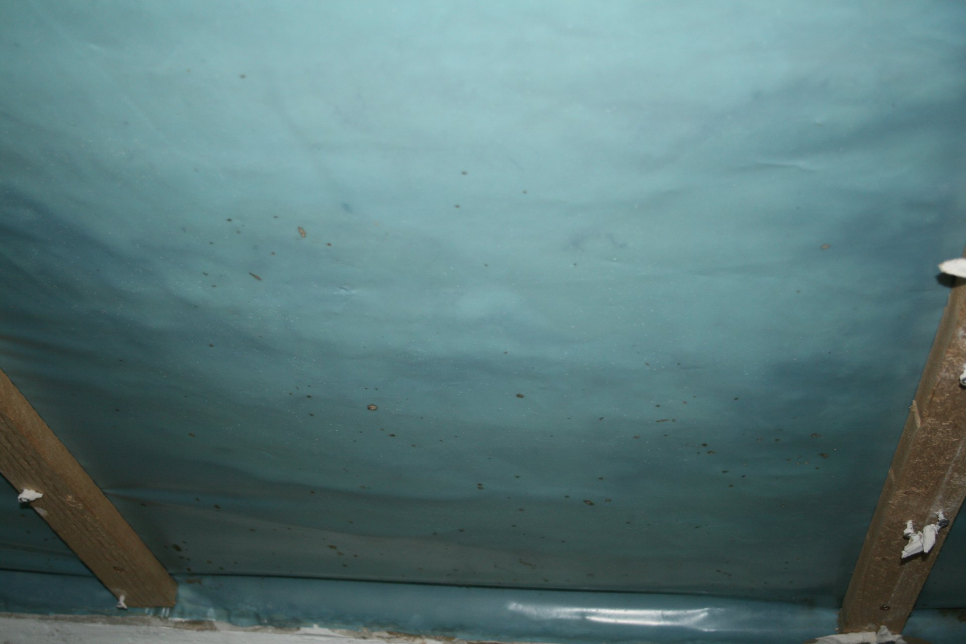

    Ok, danke erstmal, ich muss da allerdings gleich mal ein paar Dinge einräumen bzw richtig stellen.
    1. Es sind nicht einzelne Stellen, sondern in dem Zimmer, in dem ich jetzt die Gipskartonplatten entfernt habe eigentlich fast überall.
    2. Es sind weitestgehend immer nur einzelne Punkte auf der Folie, bis auf drei/vier größere Stellen von ca 10cm Durchmesser, da ist es dann fast diese Fläche.
    3. Die Schäden in der Dämmung kommen, so habe ich es eingangs geschrieben, von dem Marder. Der hat sich allerdings nicht nur in dem Dach über dem Zimmer ausgelassen, sondern im ganzen Dach und genau deshalb, muss im Frühjahr das Dach von außen saniert werden. Das beinhaltet:

    Anschließend habe ich versuch durch die Folie mir die Bereich, anzuschauen und festgestellt, dass da wo ich was sehen kann, die Dämmwolle zerwühlt aussieht. An Stellen wo kein Schimmel ist (Drempelwand), kann ich auf der Dämmwolle z.B. so aufgedruckte Kreuze sehen.
    Das spricht auf jeden Fall für diese These.

    Ich habe heute den ganzen Schimmel entfernt (2 x mit Wasserstofperoxid eingesprüht anschließend jeweils 2 Stunden gewartet und gerade alles abgewaschen)
    Dabei ist mir jetzt folgendes aufgefallen:
    Im kompletten oberen Bereich der 45° Schräge ist gar keine Dämmwolle mehr, die hat der Marder nach unten gestopft.
    Damit sollte dann auch geklärt sein, wie es zu dem Schimmel kommen konnte.
