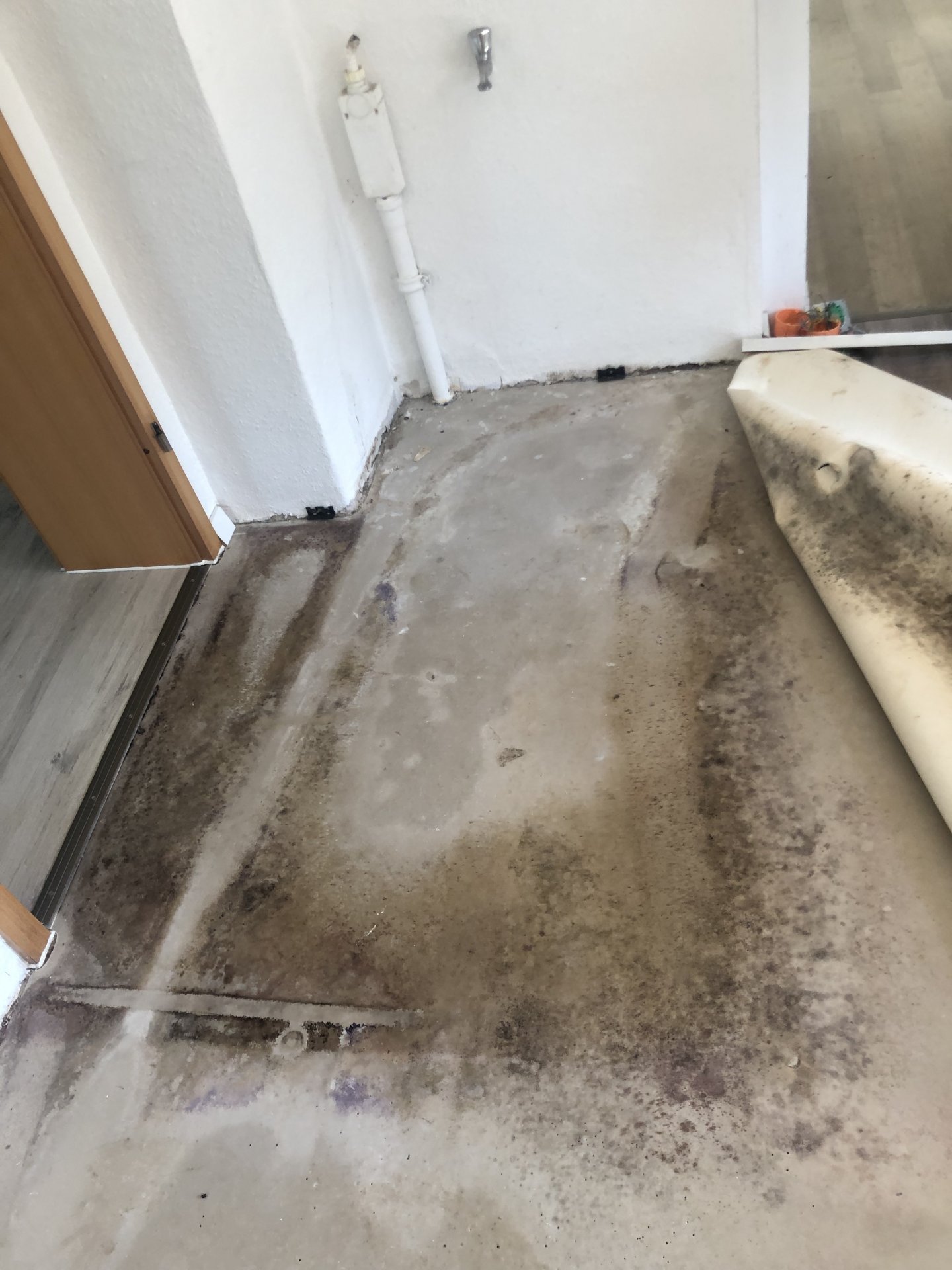

    Ich hoffe, dass mir geholfen werden kann. Habe vor 3 Jahren eine Wohnung saniert und in der Küche Estrich als Grundlage unter den PVC Boden vergossen. Durch eingedrungenes Wasser hat sich dazwischen eine Schimmelschicht gebildet. Der Vormieterin ist dies nicht aufgefallen. Was kann ich tun, um den Estrich zu behandeln?Danke für Eure Hilfe!

    Als erstes messen (oder messen lassen), ob der Estrich trocken ist.
    Wenn ja, reicht mMn. eine oberflächliche Schimmelentfernung mit handelsüblichen Mitteln. Dann wieder gut trocknen lassen und belegen.
    Ich bin aber kein Sachverständiger - das ist nur das, was ich machen würde.

    Der putz an den Wänden schaut zumindest teilweise auch beschädigt aus, vermutlich sollte man auch da 15 - 30 cm abklopfen und erneuern.
    dass der Bodenbelag neu muss ist selbstredend, beim Estrich selbst kann man denke auch mit einem Kompromiss wie oberflächlicher Behandlung leben

    Vielen Dank für Eure Hilfe. Ich werde heute mit einem Feuchtigkeitsmesser prüfen und auch die Wand näher betrachten. Habe mich oben verschrieben. Es ist Ausgleichsmasse und kein Estrich. Mal schauen was rauskommt

    Wie kann an dieser Stelle ein Wasserschaden entstehen?
    Die Konidien mit einem alten Schwamm vorsichtig langsam oberflächlich entfernen (lauwarmes Wasser und bissi Spüli reicht).
    Trocknen lassen.
    Dann 2 x satt mit Schimmel-Bekämpfer (auf Wasserstoffperoxidbasis, kein Natriumhypochlorid) einsprühen.

    Der Mieterin ist unbemerkt die Waschmaschine ausgelaufen und so hat sich dies eingeschlichen. Die Feuchtigkeit hält sich in Grenzen. Dankeschön - so werde ich es machen.
