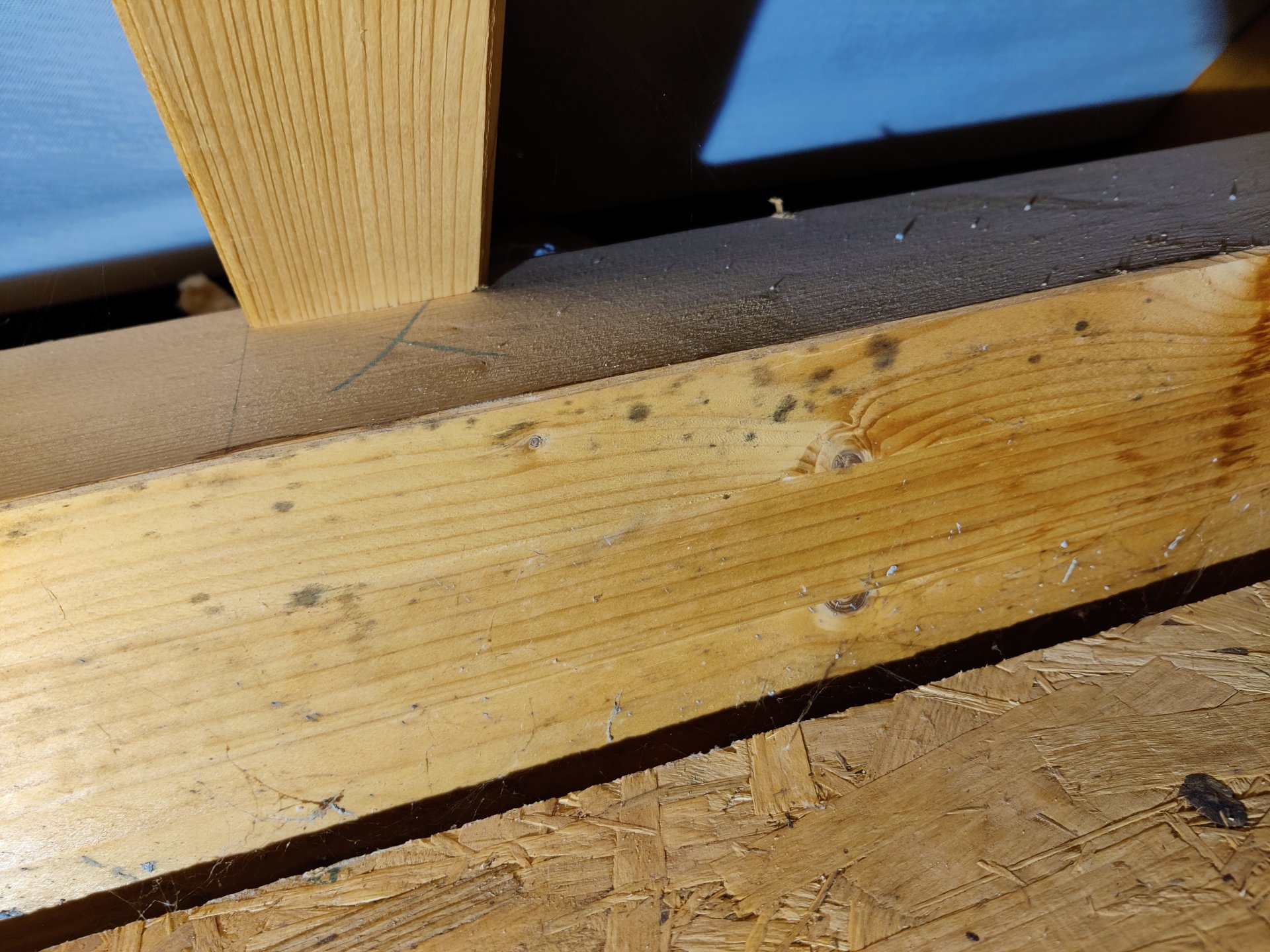

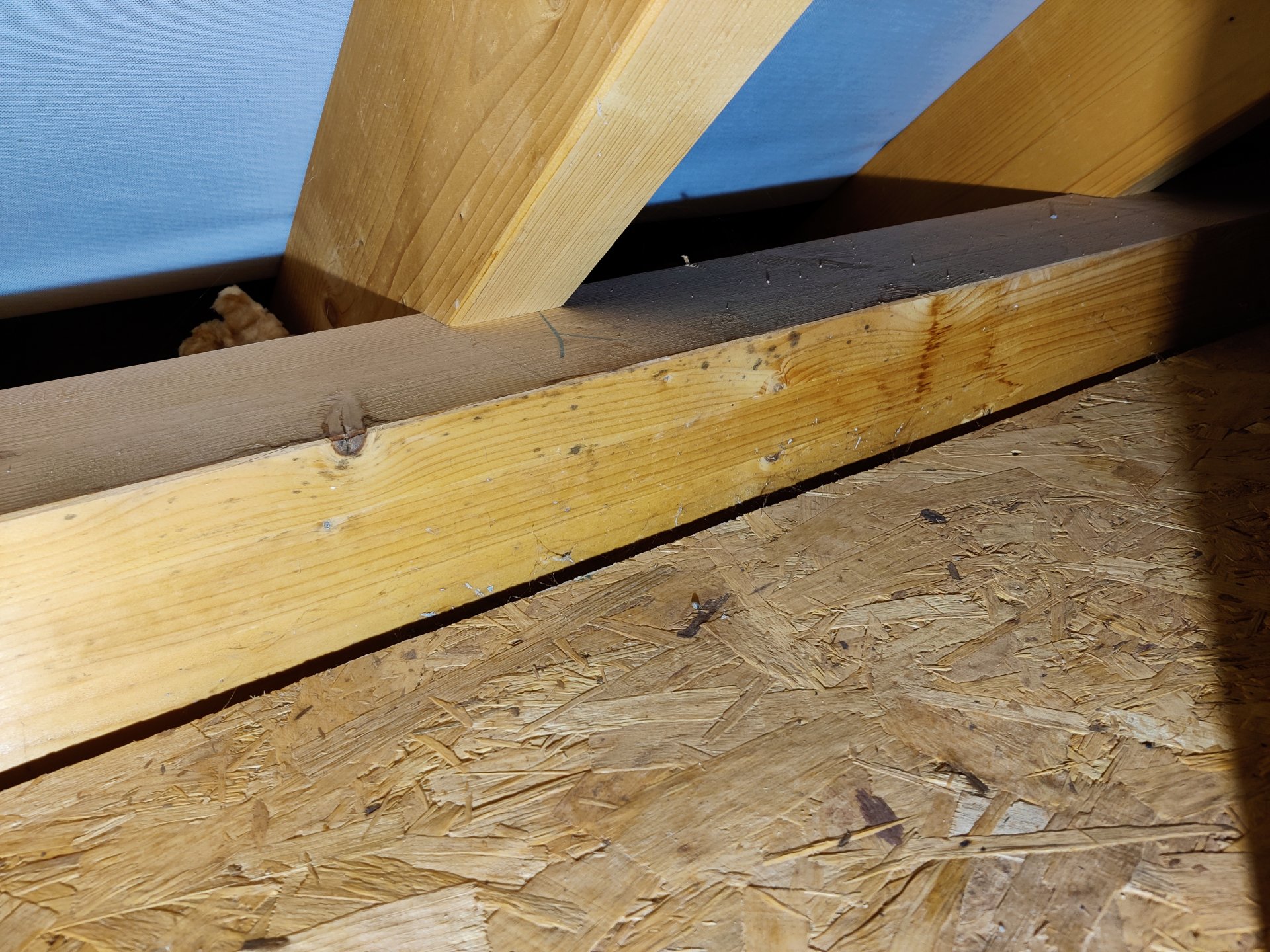

    wir wohnen nun knapp 3 Jahre in unserem Neubau.
    Vor zwei Jahren sind mir an einem Dachbalken (direkt über dem Hauptbad) ein paar Flecken gefallen (siehe Fotos). Der Balken liegt direkt neben dem Entlüftungsrohr, was an dieser Stelle durch den Dachboden nach oben durchs Dach führt.
    Mir wurde damals gesagt, dass man die Flecken beobachten soll, in der Zwischenzeit sind sie (wenn überhaupt) nur minimal mehr bzw. größer geworden.
    Wie bekomme ich die denn am besten weg, bzw. kann ich "ruhigen Gewissens" davon ausgehen, dass nichts weiter nachkommen wird oder sich innerlich schon verschlimmert hat?
    Sorry für die "dämlichen" Fragen, aber dahingehend hab ich einfach keine Ahnung...
    Vielen dank schonmal!

    Also, ich würds erst mal mit abwischen versuchen...
    Die OSB könnte aber auch suboptimal sein da..., da könnte Schimmel aus ganz anderen Gründen entstehen...

    Wenn sich in zwei Jahren kaum was verändert hat, würde ich mir keine Sorgen machen. Die Bilder sehen für mich nach intakten Balken aus, die nur äußerlich kleine Beläge haben.
    Wenn du die Flecken mit Abwischen oder Abkratzen wegbekommst, ist das kein großes Drama zumal das ja auch nur an der einen Stelle zu sein scheint.

    Okay vielen Dank euch schonmal.
    Ich versuch's mal mit einfachem Abwischen/Abrubbeln.
    Die OSB Platten wurden sozusagen "kostenlos" reingelegt. Unten drunter ist zwar Dämmung angebracht, aber ja, perfekt ist das nicht.
    Das wollten wir erstmal so lassen und schauen, ob es Probleme gibt und falls ja können wir den Aufbau ja immer noch tauschen.

    Das meiste ist nicht Oberflächlich
    Das ist Schwarzschimmel, aber echt in einem sehr kleinen Status... mit 70%igen Alkohol oder mehr % einreiben, dann einwirken lassen und dann nochmal ein Bild hochladen

    Ich möchte nicht wissen wie die Unterseite der OSB-Platten ausschaut.
