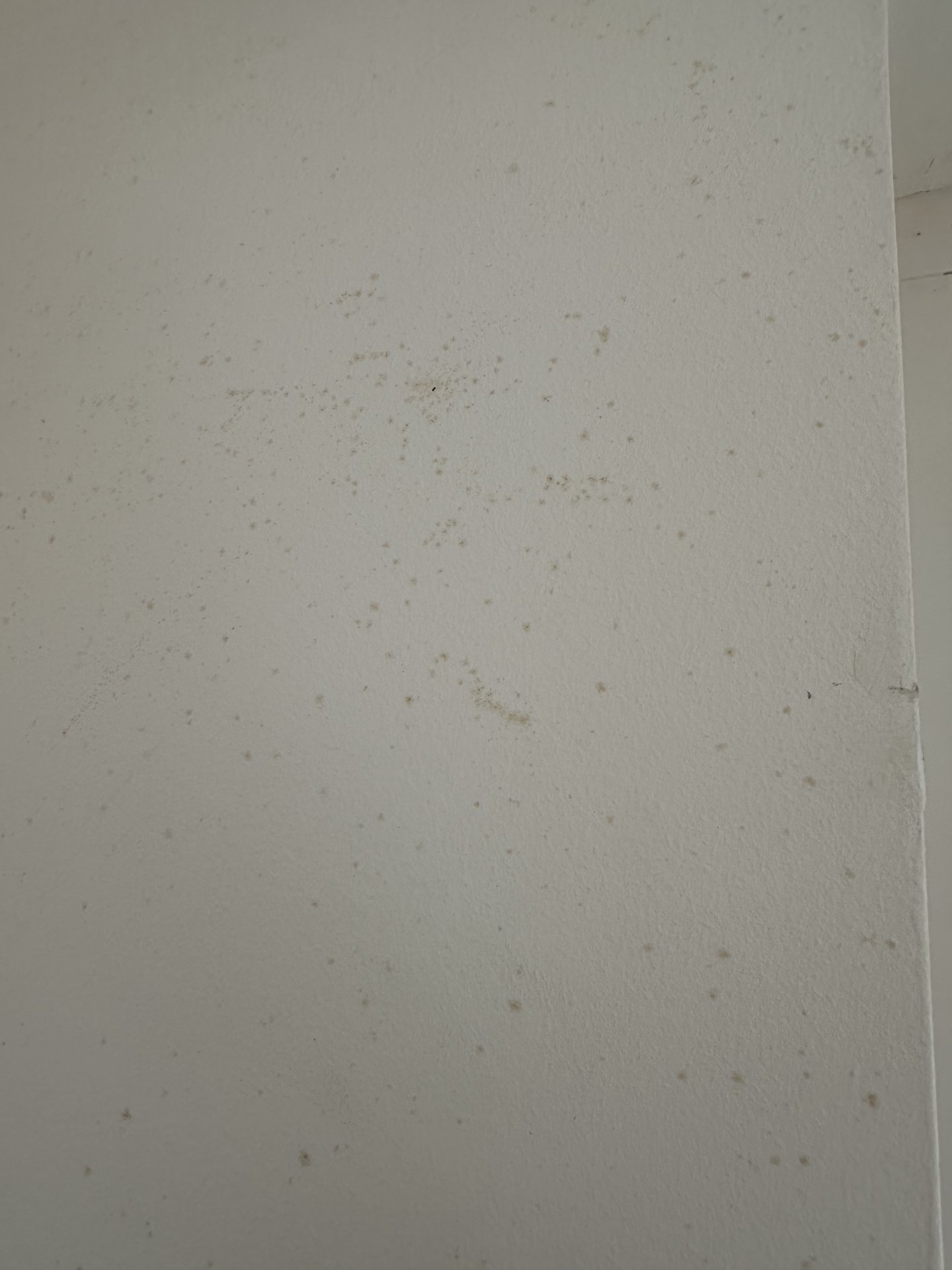

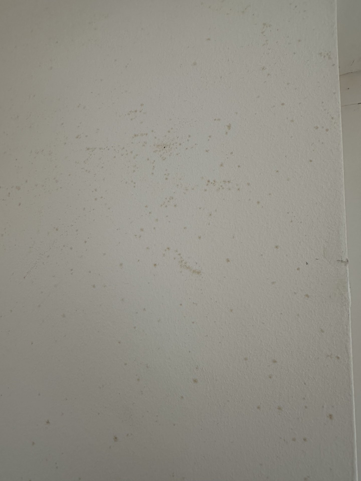

    Wir sind total verzweifelt! Unser Schlafzimmer hat drei Außenwände und seit vielen Jahren haben wir eine extreme Feuchtigkeit in diesem Raum (bei 70-80%). Ergo haben immer wieder mit Schimmelbefall zu kämpfen, erst nur in den Ecken und rund um die Fenster, mittlerweile zieht er sich weiter an der Wand entlang. Es sind kleine gelbe Punkte, wie Stockflecken, wir haben sie immer mit Spiritus entfernt.
    Der Raum ist mit Rigipsplatten verkleidet, außen gedämmt, Flachdach (Sandwich) kein Keller darunter, Fussbodenheizung. Ein Bauphysiologe meinte damals, wir müssten nur oft genug lüften, leider hat dies das Problem nicht gelöst. Wir hatten viele Handwerker zur Beurteilung vor Ort (Schimmelexperten, Dachdecker, Trockenbauer, Maler), leider konnte keiner konkret sagen, woher das Problem kommt. Einer hat ein Loch in den Rigips geschnitten, er wollte sehen, ob die Wand dahinter ok ist. Dort aber kein Schimmel, an dieser Stelle sah sie ganz normal aus.
    Was können wir tun, außer ein Klimagerät zu besorgen, welches bei zu hoher Luftfeuchtigkeit automatisch entfeuchtet? Damit ist das Problem doch nicht gelöst, die Ursache muss doch gefunden werden!

    heißt für mich, dass die GK Platten nur punktuell verklebt sind, genau da ist das Problem. An Außenwänden müssen die GK Platten
    vollflächig verklebt werden, da sich sonst in dem Hohlraum dahinter kalte Luft bildet, raumseitig Warmluft kommt und schon bildet sich
    etwas Kondensat, teilweise gering, aber das reicht für die Schimmelbildung.
    GK Platten ab, am besten die Wand verputzen lassen oder die GK Platten neu machen und vollflächig verkleben

    Es gibt Neuigkeiten: Gestern war ein weiterer Handwerker bei uns, er hat ein Loch in die Aussenfassade gebohrt und festgestellt, dass KEINE Dämmung vorhanden ist!
    Nun gibt es zwei Möglichkeiten: Rigips raus, nur verputzen und warten, was passiert.
    Oder: Die drei Fassaden dämmen, Flachdach ebenfalls neu, da dann zu kurz.
    Ganz ohne Dämmung außen und innen wird es vermutlich frisch im Winter und wir müssen mehr heizen, aber bleibt der Schimmel auch weg?
    Und wenn komplette Dämmung, dann innen und außen? So nach dem Prinzip: Entweder kalt/kalt (gänzlich ungedämmt) oder warm/warm (alles eingepackt)? Kann man eine definitive Aussage treffen, bei welcher Lösung, der Schimmelbefall nicht mehr auftritt?

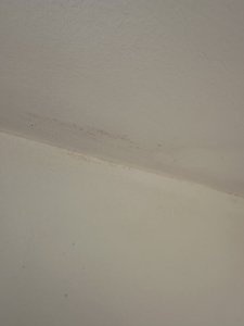

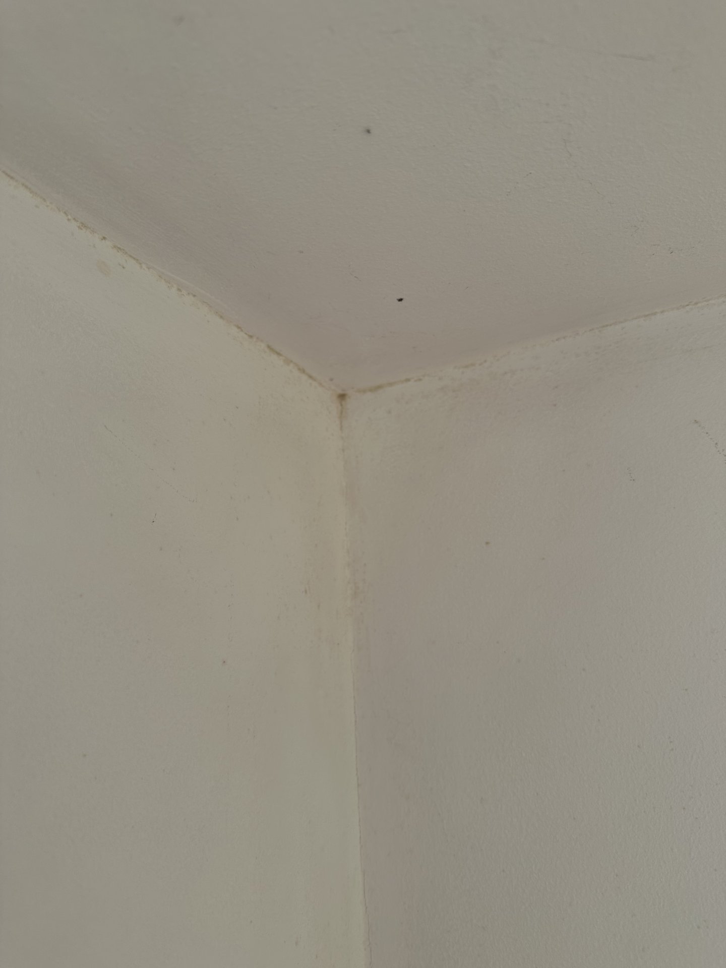

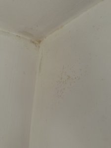

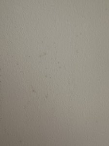

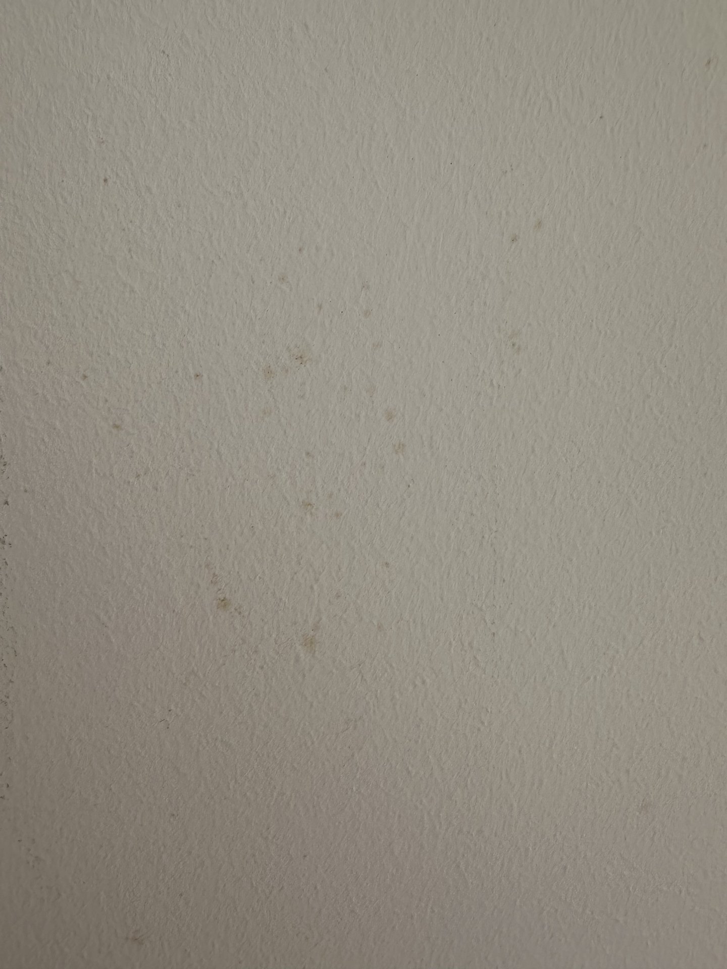

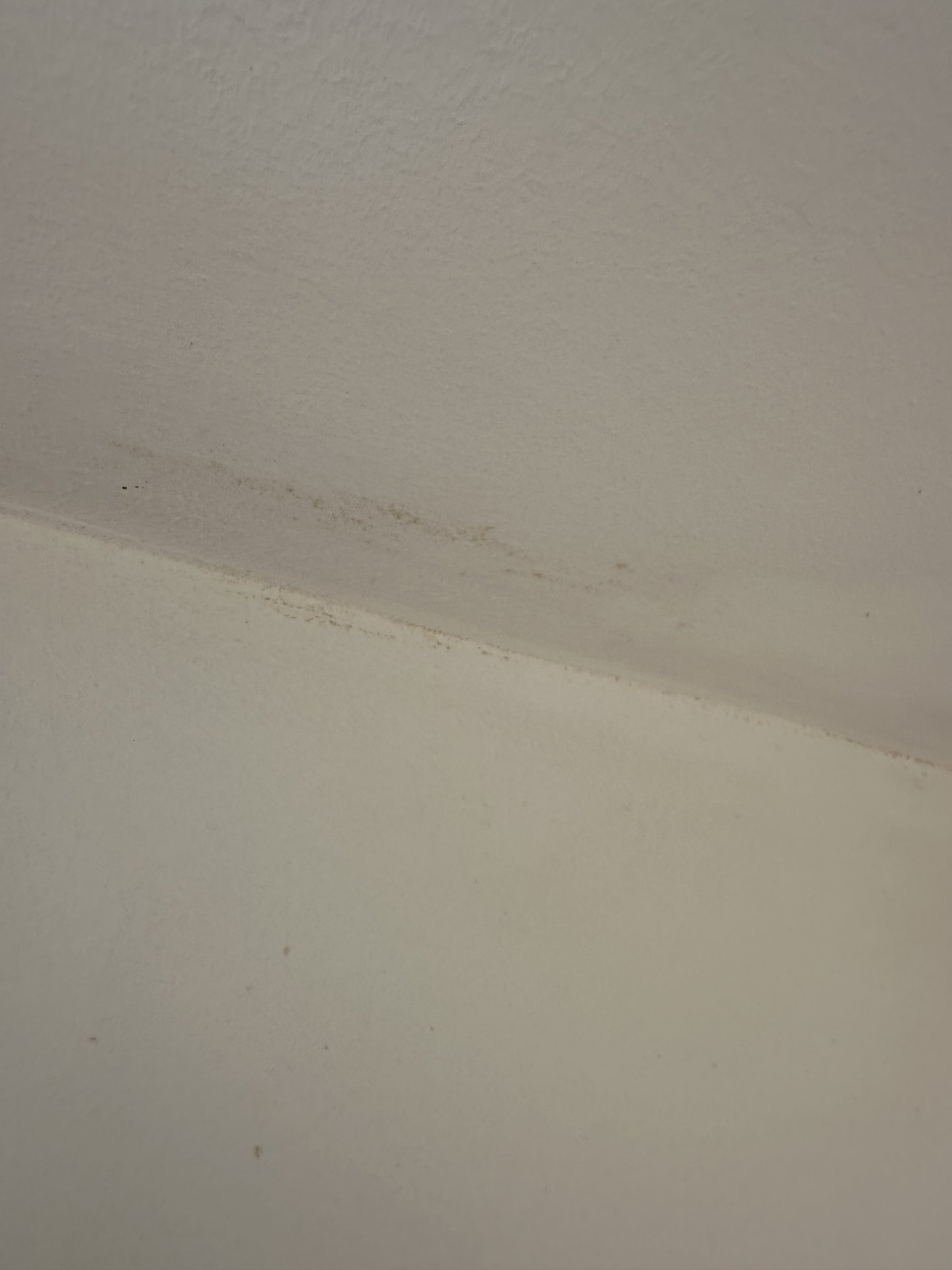

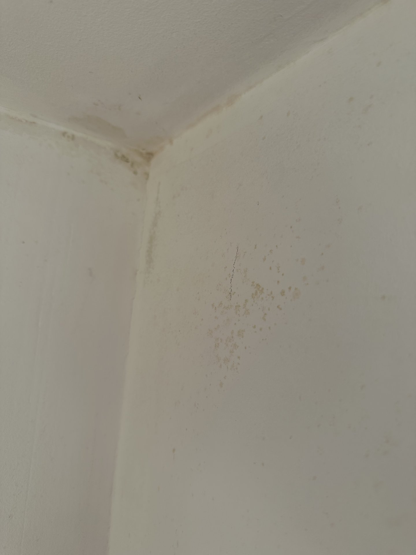

  18. #18 Cotentin, 17.10.2024
    Cotentin
    Cotentin
    18.08.2023
    17

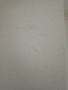

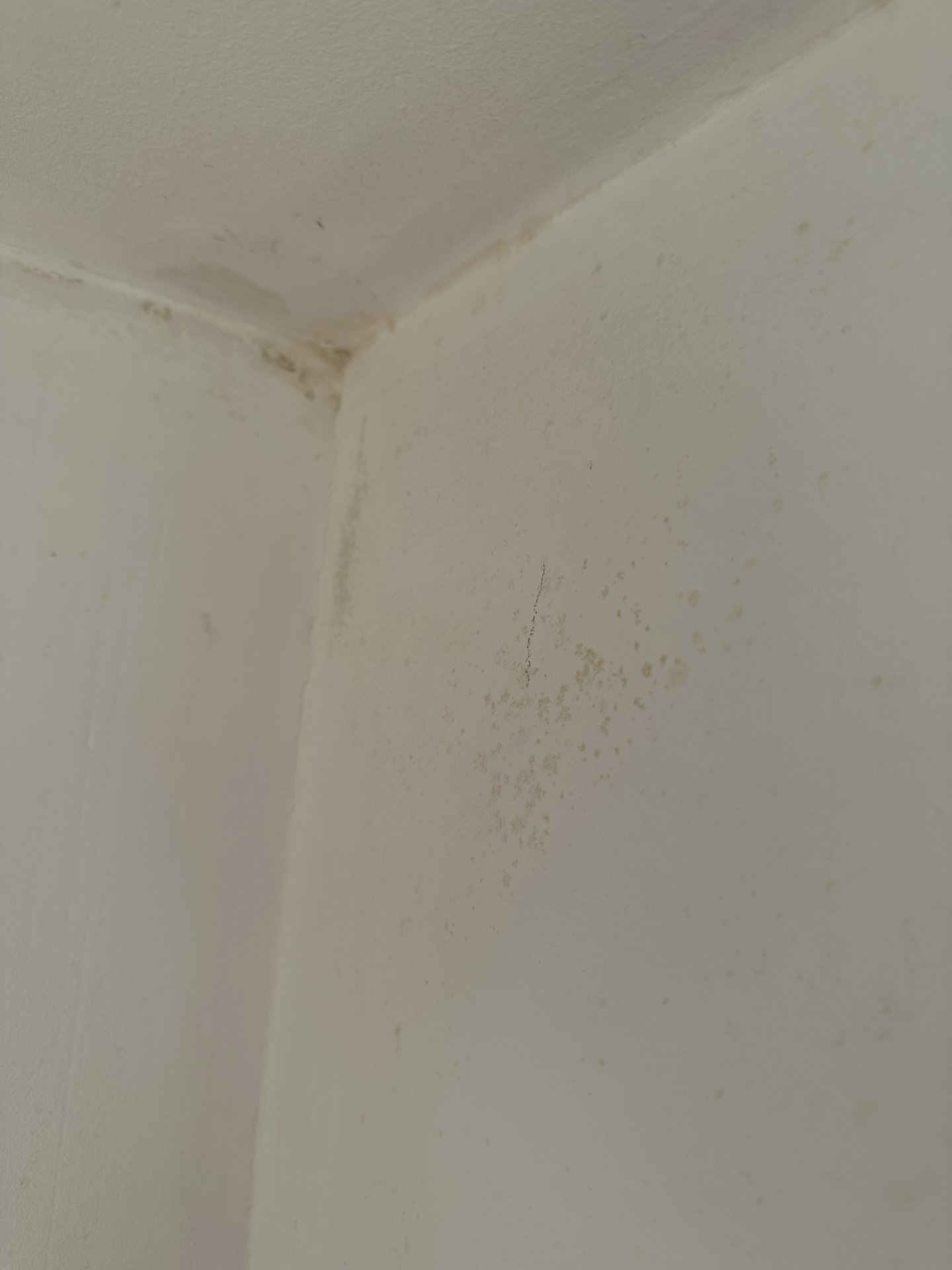

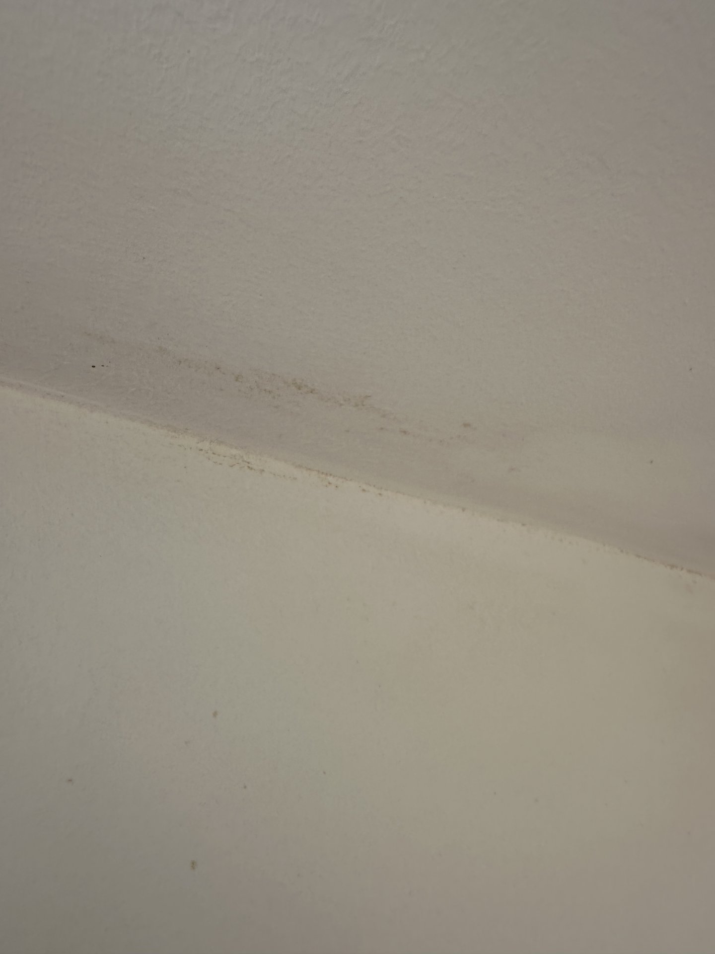

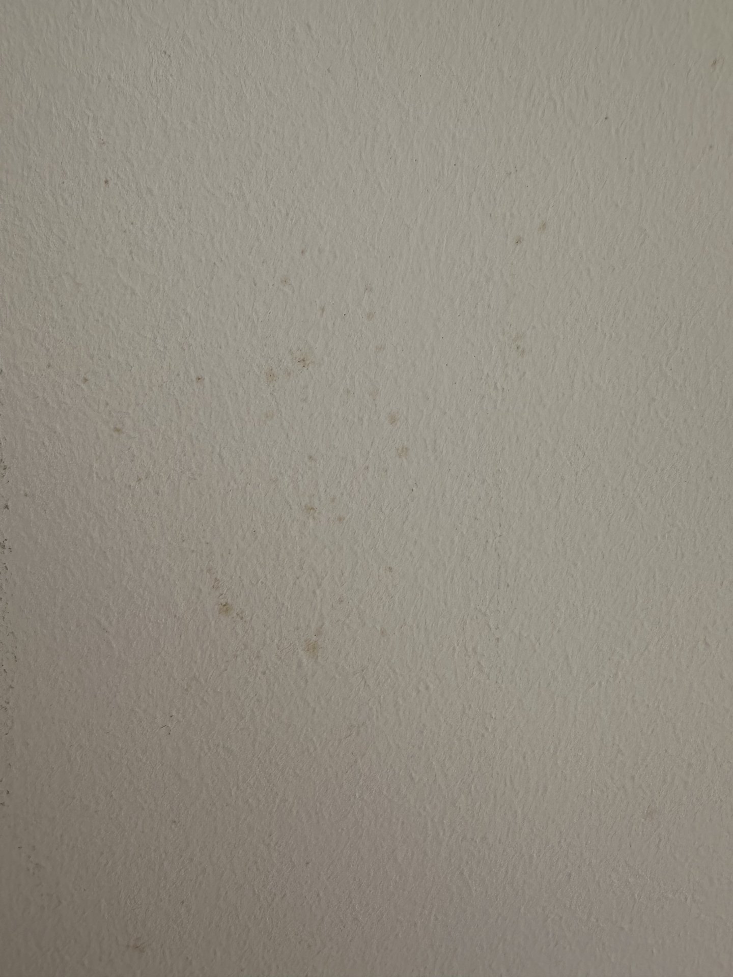

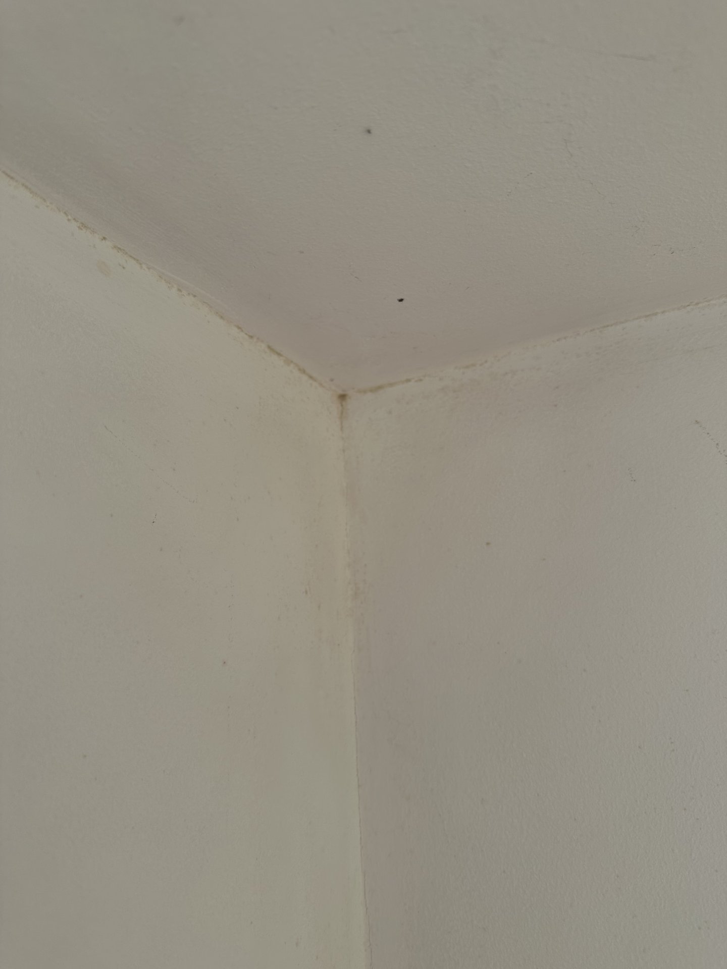

    Hier die Fotos!
  19. #19 titan1981, 17.10.2024
    titan1981
    titan1981
    30.06.2021
    769
    211
    Ing
    SH
    und die von außen den innen entsprechenden Fotos?
    sieht aus dass die Wand zu kalt für die enthaltene Luftfeuchte im Raum. Bedeutet die Wand muss wärmer werden, damit der Taupunkt dort in den Ecken und an der Decke nicht mehr liegt. Fazit man muss sich die Wand und die Decke näher anschauen wie es von Außen/oben ausschaut. Das wäre dann etwas für jemand der sich mit Bauschäden auskennt und das Beruflich macht und darüber auch ein Gutachten schreiben kann und mit dem kann man dann zum entsprechenden Handwerker das Problem beheben lassen.
