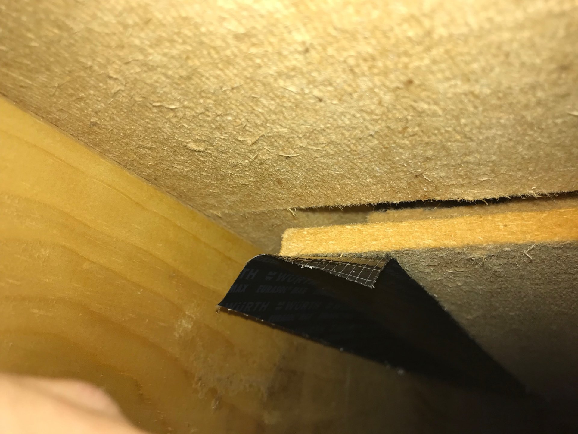

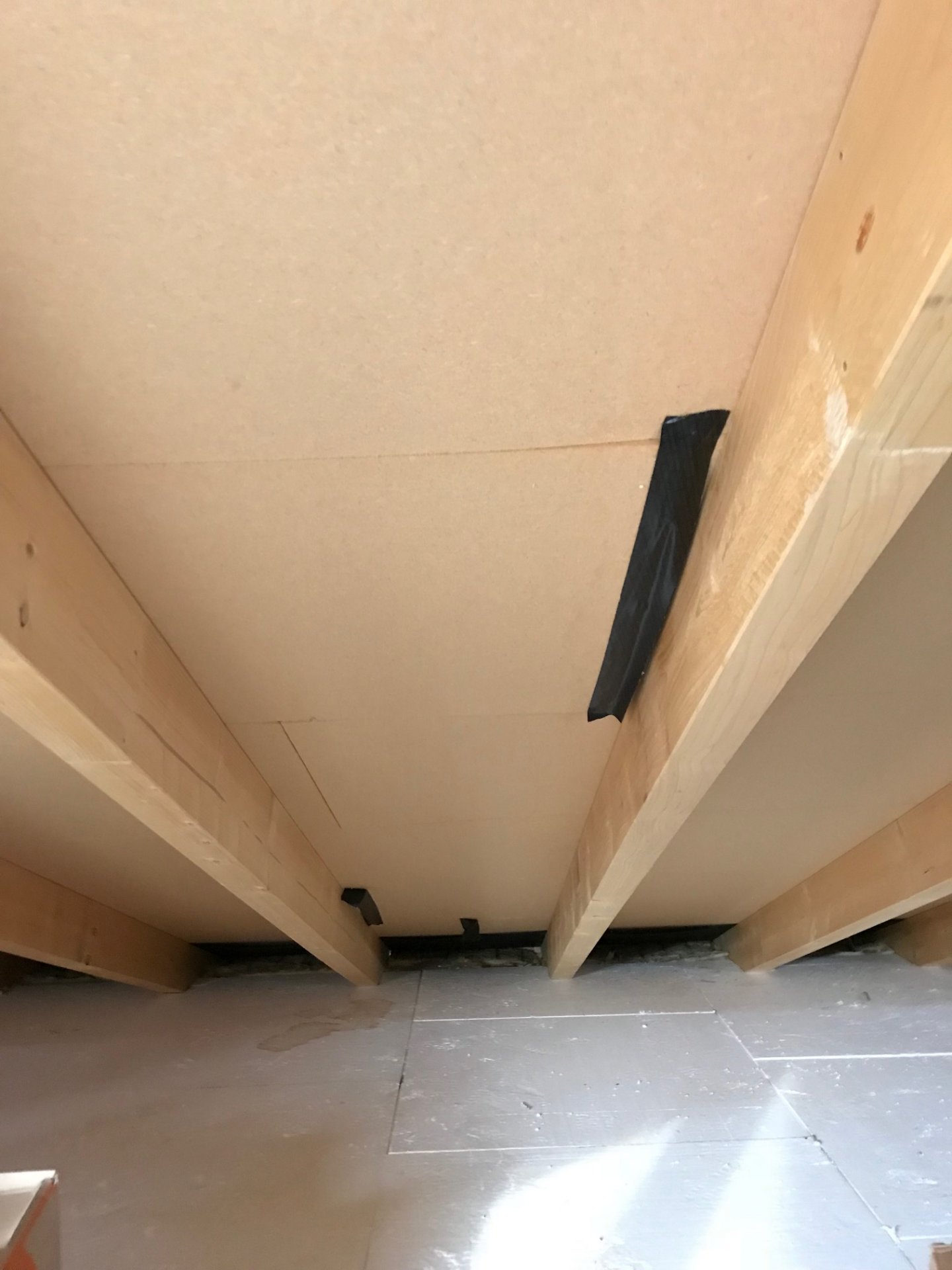

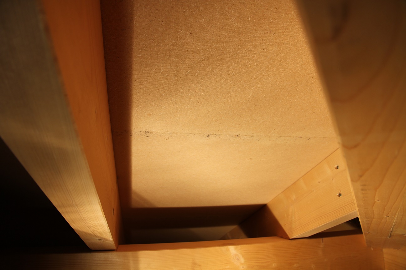

    ich habe vorgestern auf dem Dachspitz (nicht ausgebaut) an den Stößen von Weichfaserplatten, die auf die Sparren genagelt sind, Schimmel(sporen) entdeckt. Dies ist bereits das zweie mal; im Winter Feb 2016 hatte ich an den gleichen Stellen ebenfalls bereits Schimmel, seltsamerweise nur auf der Ostseite des Dachs. Damals wurde an der Einschubtreppe die Dichtlippe erneuert, da hier ein größerer, sichtbarer Lichtspalt war. Die Weichfaserplatte (ich denke, dass man diese so nennt) wurden manuell leicht angeschliffen und mit einem Schimmelentferner (Mellerud) eingesprüht. Zwei Durchdringungen wurden neu abgedichtet/verschlossen, an diesen Stelle ist kein Schimmel mehr. Dachfenster haben ich auf anraten des Handwerks auf Dauerlüftstellung.
    Optisch sieht die Dichtlippe ok aus, Licht einer Lampe vom Dachspitz schimmert an einer Seite leicht durch.
    Was könnte die Ursache sein bzw. auf was könnte ich noch schauen? Womit ist schlimmstenfalls zu rechnen?
    Danke

    Dampfbremse zum Dach, Undichtigkeiten zum Dachbereich.
    GENAUE ! Skizze der Ebenen wäre sehr hilfreich.

    Naja, wenn das Licht noch durchschimmert, ist sie nicht dicht...
    Wenn Du aber Dauerlüftung hast, kann sich normal kein Schimmel bilden - auch nicht bei undichter Ebene zwischen 1. OG und Dachspitz. Lüftet es auch wirklich durch? Also mit Zug?
    So echten Schimmel sehe ich irgendwie nicht - bei mir sahen alle Platten an den Stößen aus der Entfernung so aus wie bei Dir, aber das war hundert pro kein Schimmel, denn das war direkt nach Verbau so und wurde nie mehr/weniger. Es gibt dich auch ein Mittel, was die auf die Stöße beim Einbau machen?

    Ich habe keine Pläne, in denen eine Dampfbremse o.ä. eingezeichnet sind. Deckendicke sind 24cm, darauf Styroporplatten und dann OSB-Platten darauf.
    Es sind wohl eher Schimmelsporen. Wir hatten vor zwei Jahren auch Schimmel an der Kante der Einschubtreppe. Dort ist jetzt nichts mehr zu sehen (wurde ausgeschäumt und abgeklebt; vll. ist aber wieder etwas und der ersten OSB-Platte). Zum Durchzug: es gibt nur ein großes Dachfenster, ich meine aber, dass oben schon ein gewisser Luftzug herrscht. Ringsrum den Deckenrand sind hier und da Lichtspalte (zw. Deckenboden und Dach) zusätzlich zum Fenster.

    Ich habe inzwischen genauere Infos zum Dachaufbau: Dachziegel - WüTop Bahn (unten bei Regenrinne und bei stumpfen Stößen auf dem Dach) - Gotex Platten 4cm dick, Dachsparren.
    Habe mittlerweile ein zweites Dachfenster, so dass Luftzug in Zukunft gewährleistet ist.
    Da der Schimmel nur auf der Ost-Seite war, suche ich immer noch hier nach einer Erklärung. Da es dort kühler ist? Weil vielleicht die Einschubtreppe näher ist wie an Westseite (max. 50cm). etc.?
    Ich wurde jetzt daraufhin gewiesen, dass eventuell auch mit der installierten Solaranlage (auf der Ostseite) ein Zusammenhang bestehen könnte. An Durchdringung ist allerdings nichts zu sehen. Könnte hier ein Zusammenhang zw. Solaranlage und Schimmel auf deren Seite bestehen?

    Ja, ist ja alles schön und gut - aber gehst ja auf nix ein.
    Wenn Licht einfällt, ist es auch undicht - Rest wiederhole nicht noch mal...
    Damals nein, jetzt durch zweites Fenster ja.
    Bzgl. Licht, dies ist nur ein leichter Schimmer, ich denke schon, dass die Treppe geschlossen dicht ist; laut Handwerker kann sie allerdings nicht hermetisch dicht sein...
    Lexmaul, würdest Du trotzdem einen Zusammenhang zur Solaranlage verneinen?

    Wenn Licht scheint, ist sie nicht dicht - recht einfach, oder? Und die können sehr wohl dicht sein.
    Das erstmal prüfen - wie gesagt, die schwarzen Flecken habe ich überall von Anfang gehabt.

    Ok, ich prüfe es nochmal.
    Die Platten warn am Anfang alle ohne schwarze Punkte etc. Genau an diesen Stellen hatte ich schon richtigen Schimmel, jetzt schwarze Sporen.
    An einigen Stellen haben sich die Weichfaserplatten (gutex, 3,5cm dick) gesenkt, da sie dort nicht auf den Dachsparren aufliegen (und daher dort nicht festgenagelt sind), allerdings dachte ich, dass Nut&Feder diese ansonsten auch zusammenhalten sollten. Ursache?
    Diese Platten wurden nun mit Klebeband (Würth) festgeklebt, welches sich schon nach ein paar Tagen löst; scheint es nicht geeingenet zu sein?!? Von Gutex gibt es eigene Klebefolie.
    Aber ist das Absenken der Platten normal? Wie sollten die korrekt behoben werden?
    Könnte hier auch Feuchtigkeit eingedrungen sein (---> Schimmel)?
    An anderen Stellen fehlen kleine Ecken etc. und Fasermaterial liegt auf dem Boden herum; alles laut Zimmermann noch nie gesehen.
