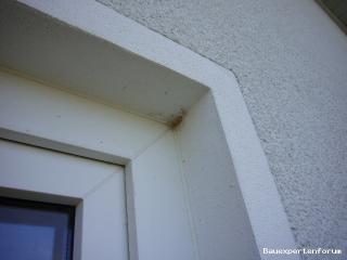

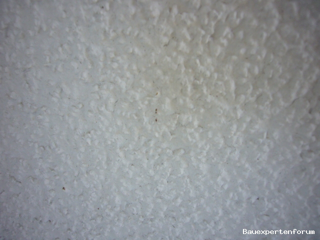

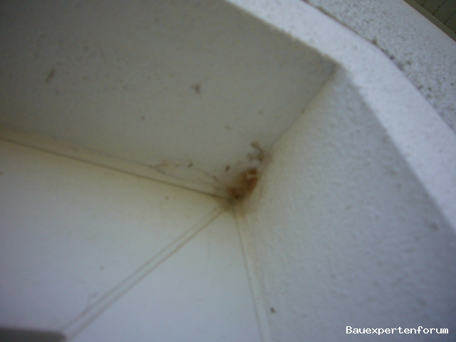

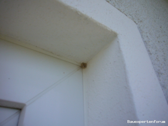

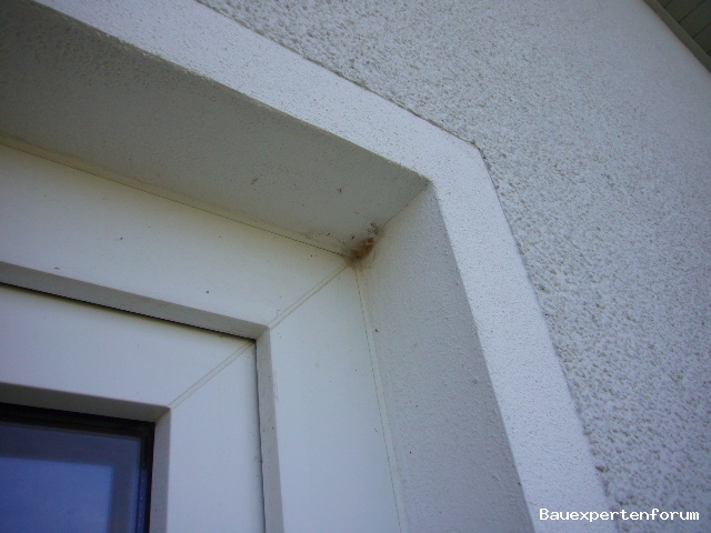

    Hallo Zusammen,
    auf unserem Aussenputz sitzen auf der Oberfläche des Aussenputzes kleine rot-braune "Pünktchen". Sieht so aus, als ob die sich in den Unebenheiten/Vertiefungen eingenistet hätten. Glaube wohl, dass Sie aus "Nestern" kommen, welche sich in den Fensterecken gebildet haben.
    Hatte 1 Nest schon im Herbst letzten Jahres gesehen; mein Stukkateur meinte, ich solle das Nest entfernen und den Putz abbürsten, damit wäre es dann wohl getan. Habe ich dann auch gemacht.
    Jetzt habe ich aber entdeckt, das sich die Nester in mittlerweile fast jeder Fensterecke finden! Was kann das sein?
    Der Aussenputz wurde im Spätherbst ( November - Dezember 2004) aufgebracht.

    Das in den Fensterecken ...
    ... sieht so aus, als wär´s das Ergebnis von Wärmebrücken.
    Die "Rostflecken" können verschiedene Ursachen haben.
    Das Ganze befindet sich ja noch in der Gewährleistungsfrist. Also:
    schriftliche Mängelanzeige an den Außenputzer mit der Aufforderung, zu einem Ortstermin einen Anwendungstechniker des Systemherstellers hinzuzuziehen (ist ja wohl ein WDVS ?).
    Das kostet erstmal nix.
    Und dann muss man weitersehen :konfusius .

    Spontan so auf den ersten Blick fällt mir dazu nur Spinnennester ein !
    Oder täusch ich mich da so gewaltig ?

    ich würde auf von innen her kondensierende feuchtigkeit tippen , wie gesagt tippen .siehe oben wärmebrücken.
    eigentlich der eizig richtige weg:
    zitat:
    zu einem Ortstermin einen Anwendungstechniker des Systemherstellers hinzuzuziehen (ist ja wohl ein wdvs ?).

    Vielen Dank für die Reaktionen. Also Spinnennester sind es nicht, die Punkte leben zwar und bewegen sich, wie gesagt diese Biester sind von braun roter Farbe, von der Grösse her wie die Spitze einer Nadel, wenn Du sie zerdrückst bzw. entfernst hinterlassen sie einen gelb grünen "Schmier".
    Versuche heute meinen Stukkateur zu erreichen.... Freue mich!
