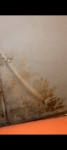

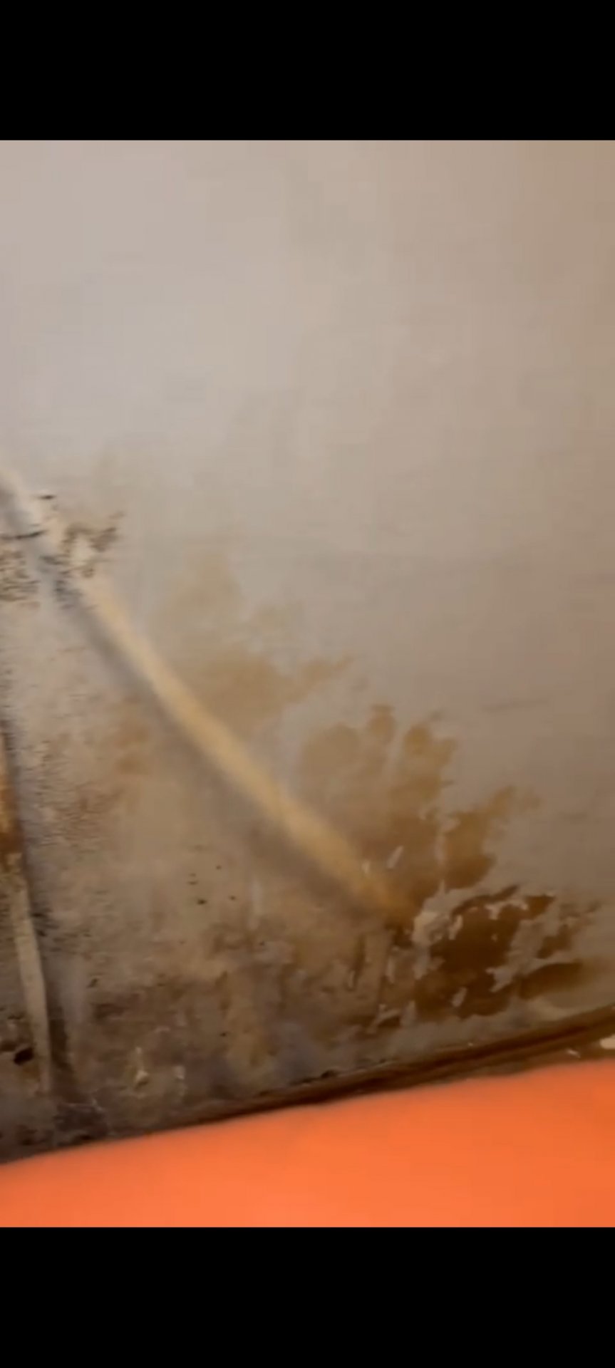

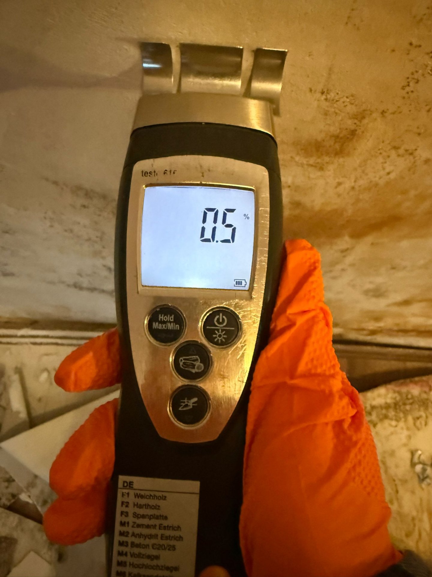

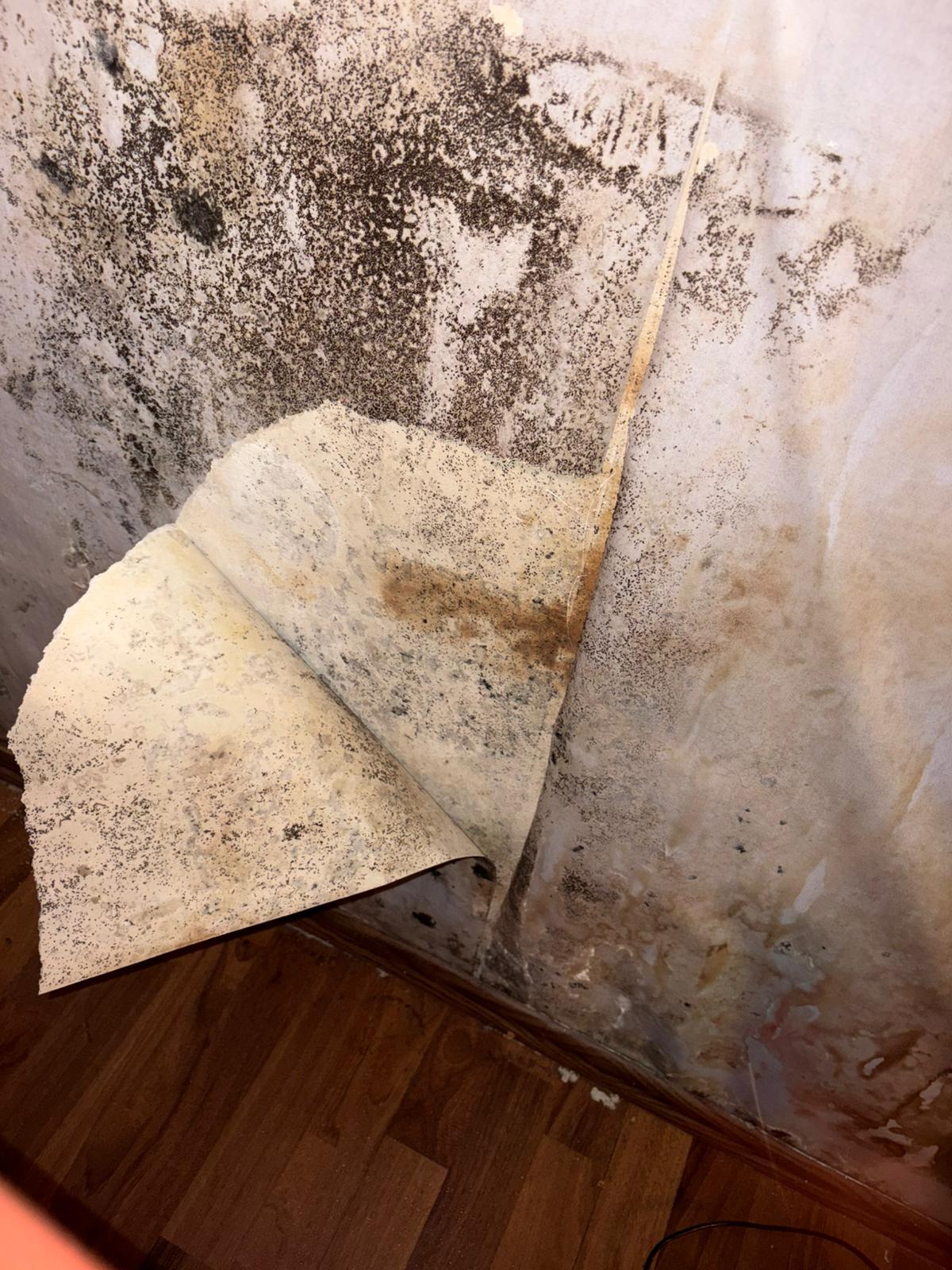

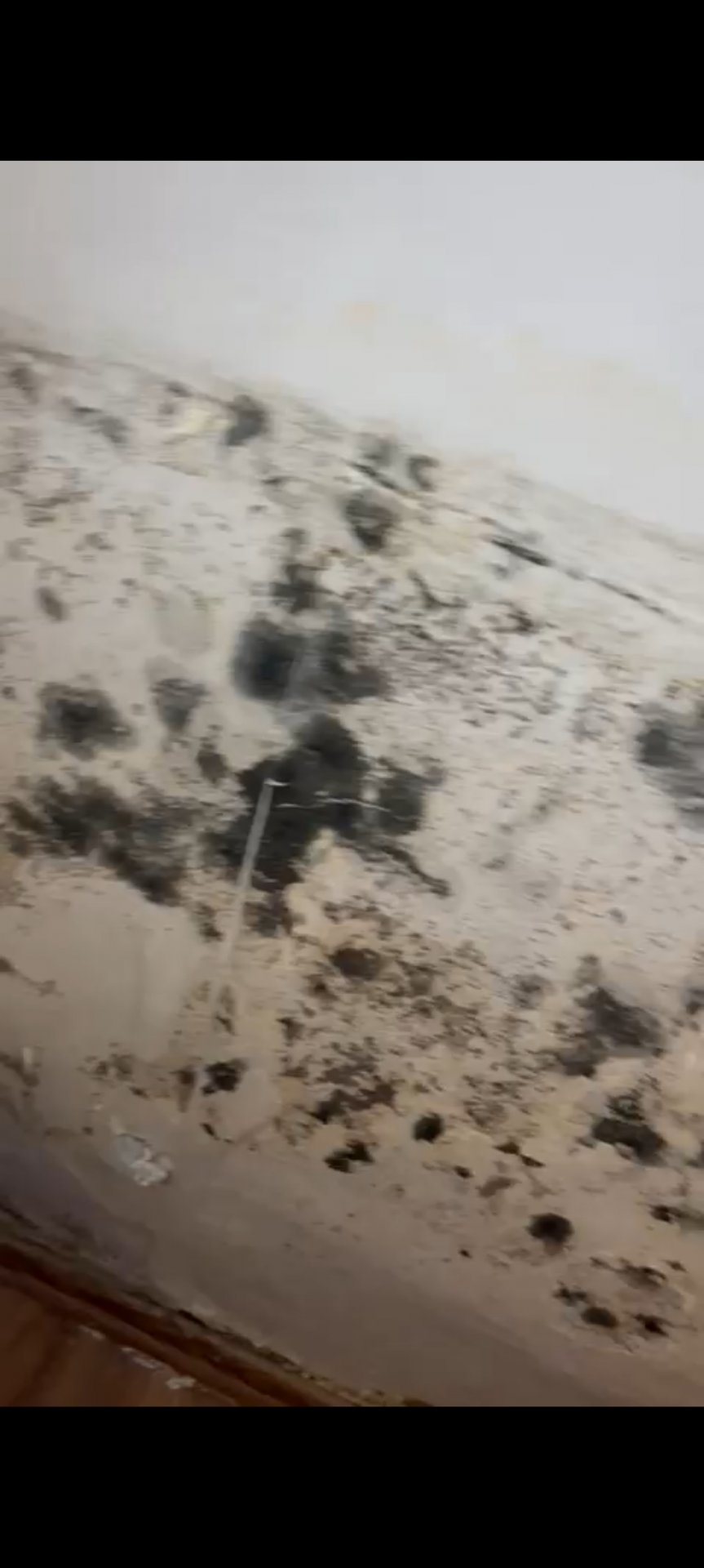

    Meine Stieftochter möchte in eine Wohnung ziehen , in der wir Schimmel entdeckt haben ,- laut Vermieter nur oberflächlich wobei an der Wand deutliche Feuchtigkeit zu erkennen ist .

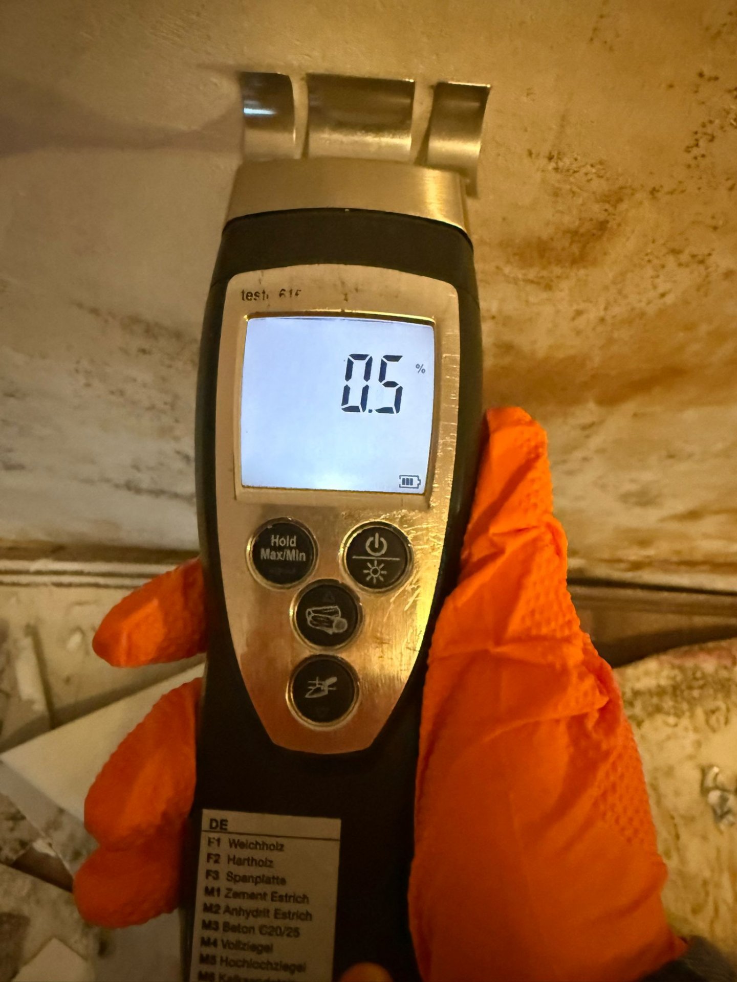

    Ein Messgerät sagt angeblich einen Wert von 0,5 vorraus ( wir waren bei der Messung nicht dabei und sehen nur Bilder )
    Ist eine Experten Meinung gefragt - wie sollte man vorgehen

    Nachtrag: laut Vermieter soll der Schimmel aus dem Keller kommen - aber nur oberflächlich sein und daher ich zitiere mit oberflächlichen Maßnahmen sich beheben lassen .

    Zunächst nicht einziehen, keine Miete zahlen, Schimmelsanierung durch den Vermieter vornehmen lassen (nicht nur streichen...).

    Dann muss der Vermieter wohl mal den Keller sanieren lassen, damit der Schimmel nicht alle vier Wochen aus dem Keller raus kommt.

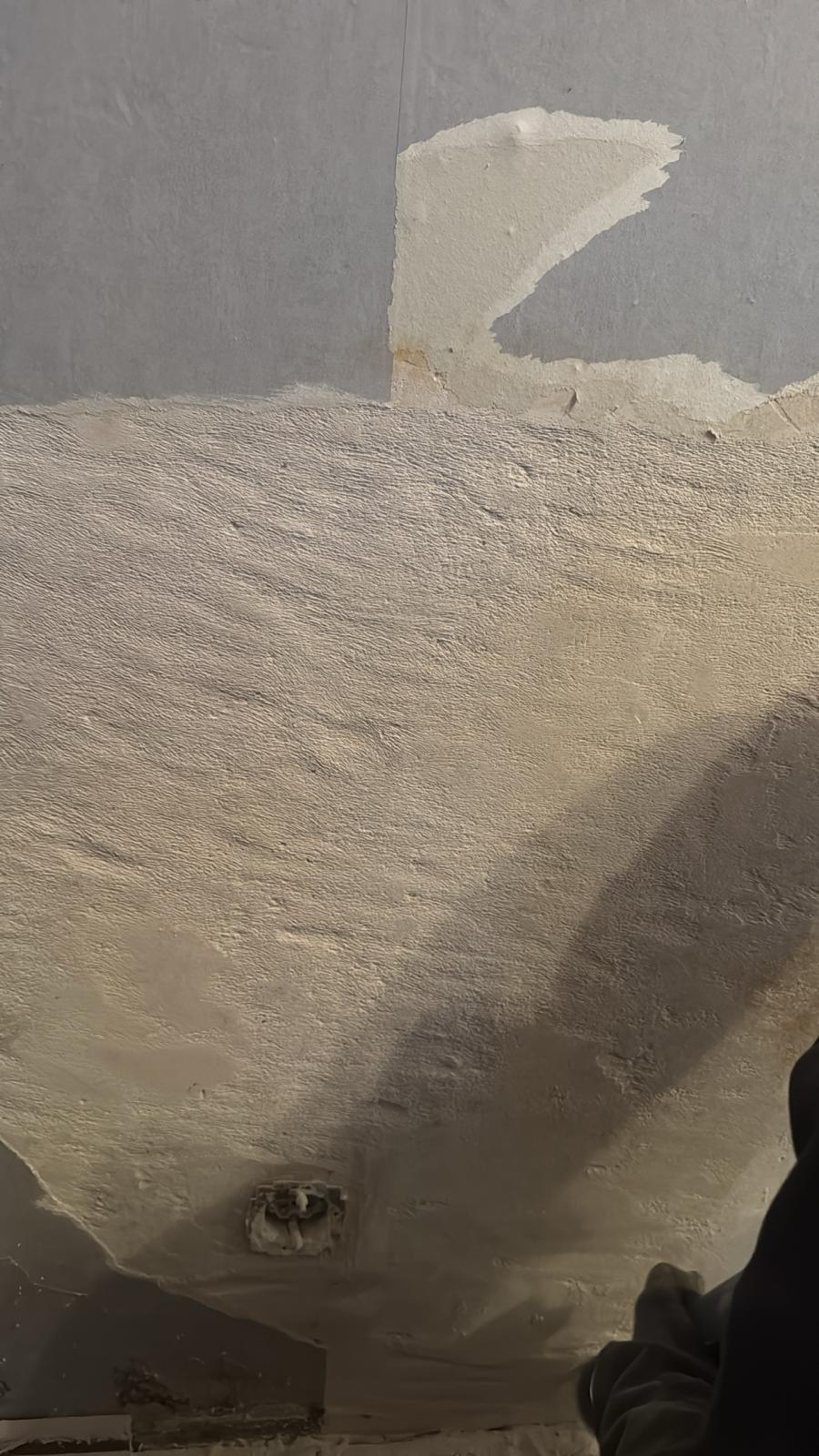

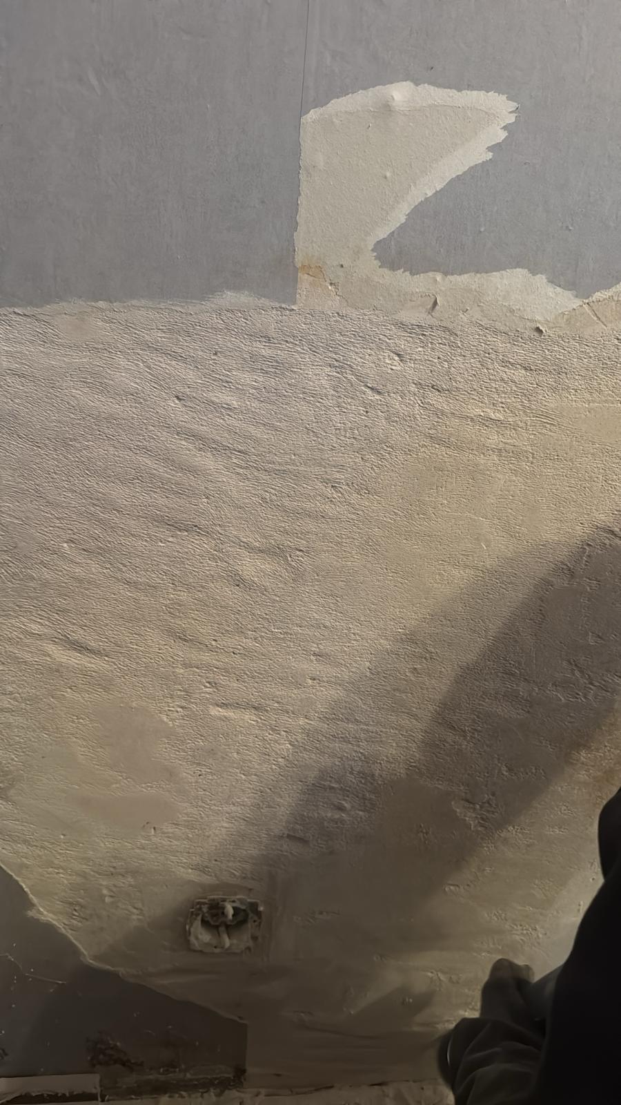

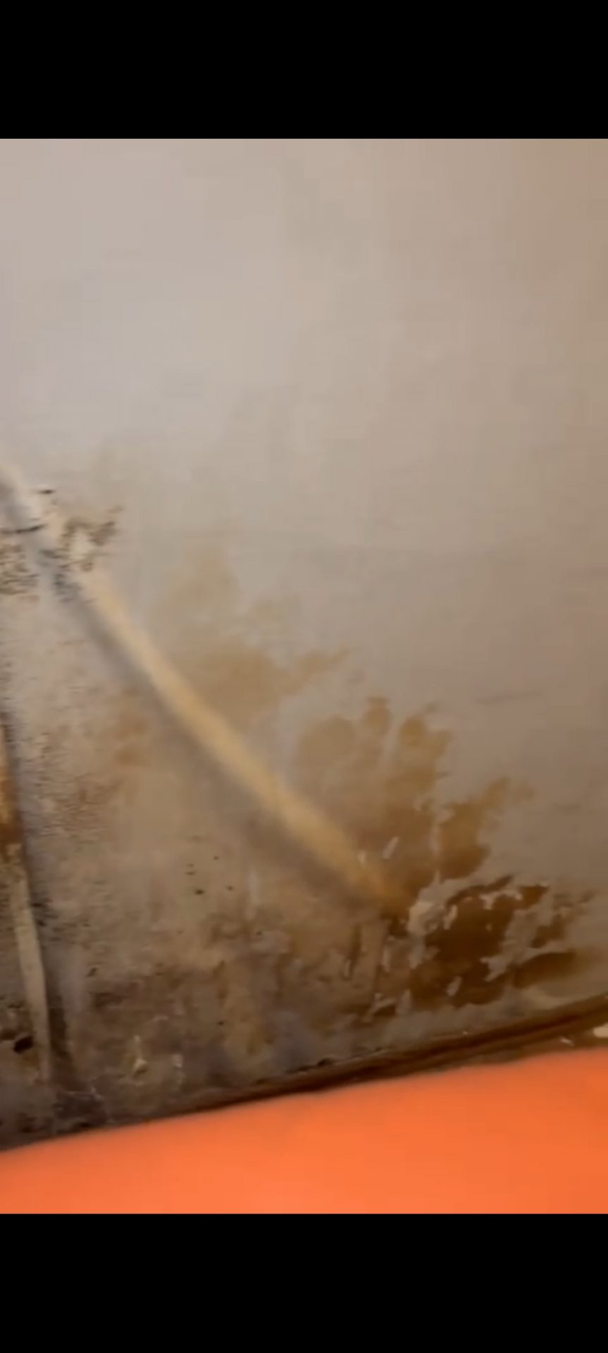

    Wir haben eben folgendes Bild erhalten hier wurde angeblich das neu verputzt und ist nun wohl erledigt - wir glauben das aber nicht und zweifeln... Wir wissen nicht was wir tun sollen

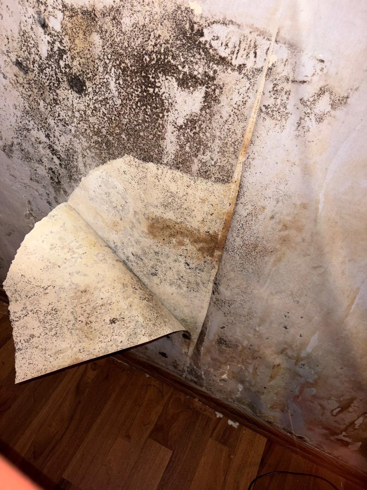

    Mietvertrag ist leider unterschrieben, verflixte Situation denn ... Es handelt sich hierbei um Verwandte . Wir brauchen eine ordentliche Meinung. Angeblich wird es von denen behandelt - aber laut Google muss das ein Fachmann behandeln . Uns wird andauernd erklärt das es Oberflächlich ist ...aber es ist auch unter der Tapete auf der Wand . Wir haben Angst das dies wieder auftaucht und vllt zu Gesundheitlichen Schäden führt ... Wenn die Quelle nicht entfernt wird , oder haben die vllt Recht ... ?? Wiedersprüchlich ist auch das angeblich die Wand neu verputzt wurde und danach eine Messung stattgefunden hat ( siehe Bilder ) von 0,5 % ... Wie kann eine neu verputzte Wand trocken sein ? ... Die heute Verputz, gestrichen was auch immer wurde ..

  11. BaUT
    9.527
    6.011
    Wo steht denn der Schimmelpalast? Bundesland?
    Es sollte eine ordentliche Ursachenanalyse erfolgen.
    Das unfachmännische Gequatsche der Vermieter bringt doch alles nichts.
    Was ist das für ein Haus? Baujahr?
    Bauwerksabdichtung (Kellerabdichtung intakt?)
    Zustand der Fenster?
    Außenwände gedämmt?
    usw.
    Da muss so einiges analysiert werden.

    Ja der Meinung sind wir auch aber laut Messung soll es ja nicht feucht sein ... Wobei dies alles Wiedersprüchlich ist ...

    Dann lass sie da nicht einziehen.
    Das ist nicht oberflächlich. Da muss ein Fachbetrieb ran.
    Sag Deinem Verwandten, dass Du einen Schimmelsachverständigen beauftragen wirst. Stellt der fest, dass nichts Besorgniserregendes vorliegt, bezahlst Du ihn, im anderen Falle er.

    Dann hat sie sich oder habt ihr euch die Bude nicht wirklich angeschaut, oder? Über Nacht kommt der Schimmel ja nicht aus dem "bösen Keller".

    Ich bleibe bei "nicht einziehen".
    Was tun?
    Fristlose Kündigung des MV (BGB 543 iVm BGB 569).
    Alternativ Anfechtung des MV (BGB 123). Der Vermieter kannte den Schimmel und hat dies durch seine Aussagen bestätigt (und die Verputzerei im Keller).
    Will sie drin bleiben? Dann Mietminderung 50-100% (würde einfach mit 100% rangehen, da die Wohnung so nicht bewohnbar ist). Solange ins Hotel ziehen, bis professionelle Schadenssanierung erfolgt ist ==> Kosten zu Lasten Vermieter. Mangel ist formal angezeigt?

    Nun hat sie aber gestern beim wegschieben der Couch dies was auf den Bildern zu sehen ist entdeckt
