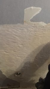

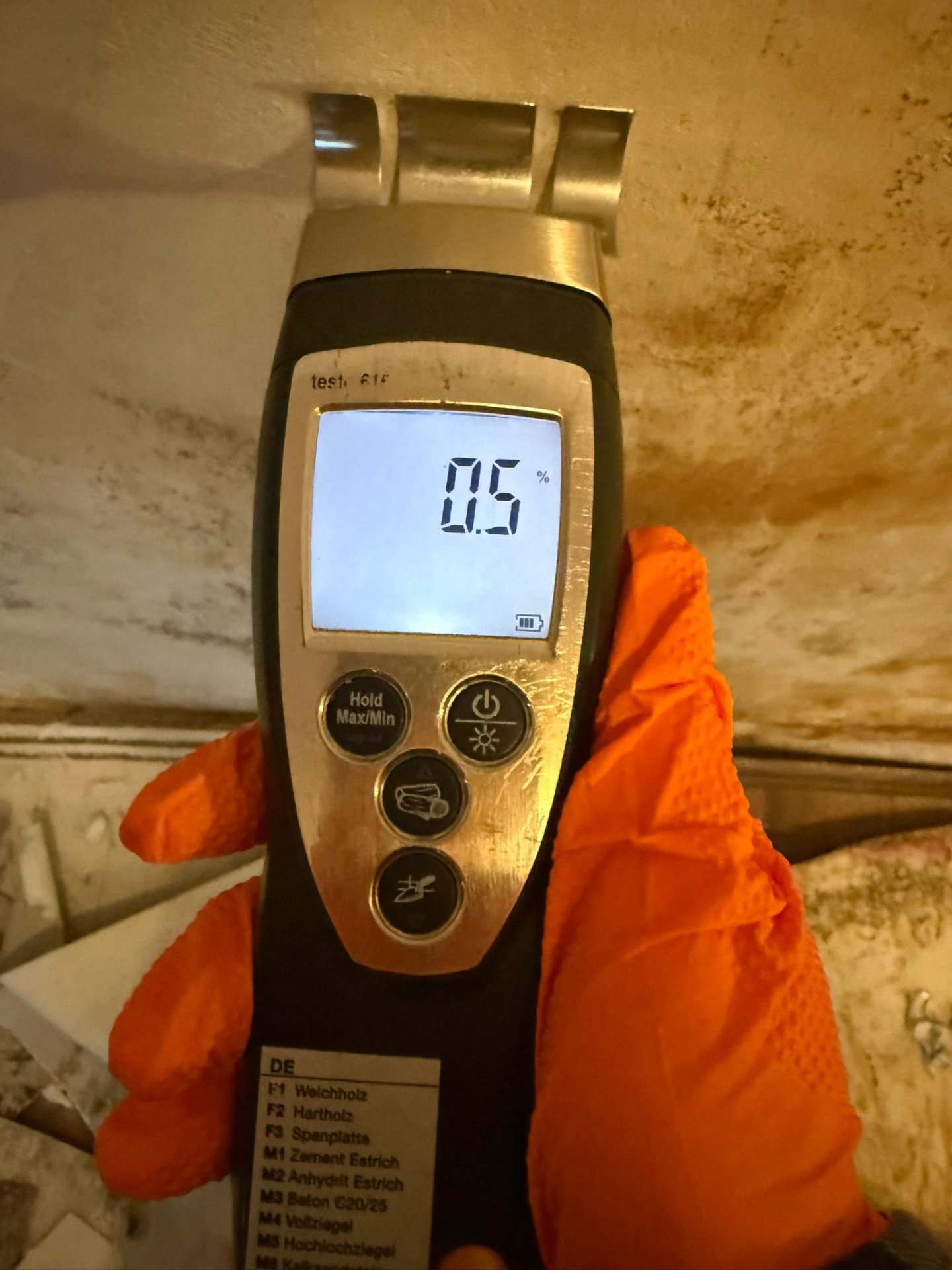

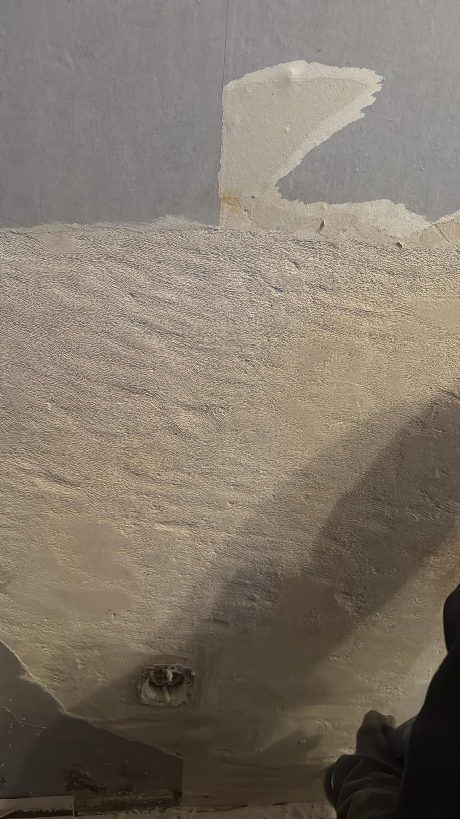

    Das verputzen ist die angebliche wand die verschimmelt war und es heißt damit das Problem ist behoben ... Wobei 1 wie kann eine " frisch verputzen wand " trocken sein 2. Auf dem Bild sieht es mit nicht nach verputzt aus 3 . Brauch es doch spezielle Reiniger Putz ect oder ??
    1 Bild wo es angeblich verputzt ist - was mir kurios erscheint weil da noch Tapete hängt vllt er übergemalt oder so 1 Bild wo es danach aber angeblich trocken ist .

    In Sachen bereits erfolgter Sanierung merkst du ja selbst: Die verarschen Euch nach Strich und Faden und machen weniger als das Minimum.
    60er Jahre !!!
    Bauschadenspalast mit kalten Außenwänden (vermutlich 24 cm oder 30 cm Hbl-Mauerwerk) mit einem U-Wert von >1,0 W/(m² K).
    Bei solchen Buden kannst du nur vor dem Einzug alle Tapeten entfernen, alle Wände reinigen und mit Kalkglätte abziehen und mit Silikatfarbe (keine Dispersionsfarbe) streichen.
    Und das Allerwichtigste:
    KEINE MÖBEL VOR DIE AUSENWÄNDE STELLEN - NIRGENDS !!!
    und auch nicht mit 8-10 cm Abstand zur Wand. Das geht immer schief, insbesondere wenn die Schränke, Betten, Sofas keine Füße haben, wo die warme Zimmerluft drunter durch zirkulieren kann.
    Weiterhin muss geprüft werden, was für Fenster da drin sind. Ggf. muss ein Lüftungskonzept nach DIN 1946-6 berechnet werden und in die Fenster entsprechende Fensterfalzlüfter eingebaut werden um eine nutzerunabhängige Grundlüftung zum Feuchteschutz (Schimmelschutz) sicher zu stellen. Wenn ein Fensterloses Bad vorhanden ist, dann muss dort ein Lüfter gemäß DIN 18017-3 mit einem entsprechenden Volumenstrom eingebaut werden um die Badezimmerfeuchte fachgerecht abzulüften.
    Leider kasieren viele private Mieter jahrzehntelang immer nur die Miete ohne die abgeranzten Buden mal auf Vordermann zu bringen und wenn es dann zu Schimmelschäden kommt, hört man nur blödes Zeug als Ausrede/Erklärung.

    So oberflächlich, dass der Schwarzschimmel ja schon hinter der Tapete in den Putz gezogen ist. Ich möchte nicht die sporenverseuchte Luft atmen...
    Sie soll die Reißleine ziehen und aus dem Mietvertrag aussteigen.

    Fürchterlich schlecht verputzt. Macht jeder Lehrling besser. Aber so sauber verputzt das nicht mal die abgerissenen Tapetenbahnen verschmutzt wurden.:mega_lol:Ansonsten schließ ich mich den Vorrednern an Abstand vom Einzug zu nehmen!.
