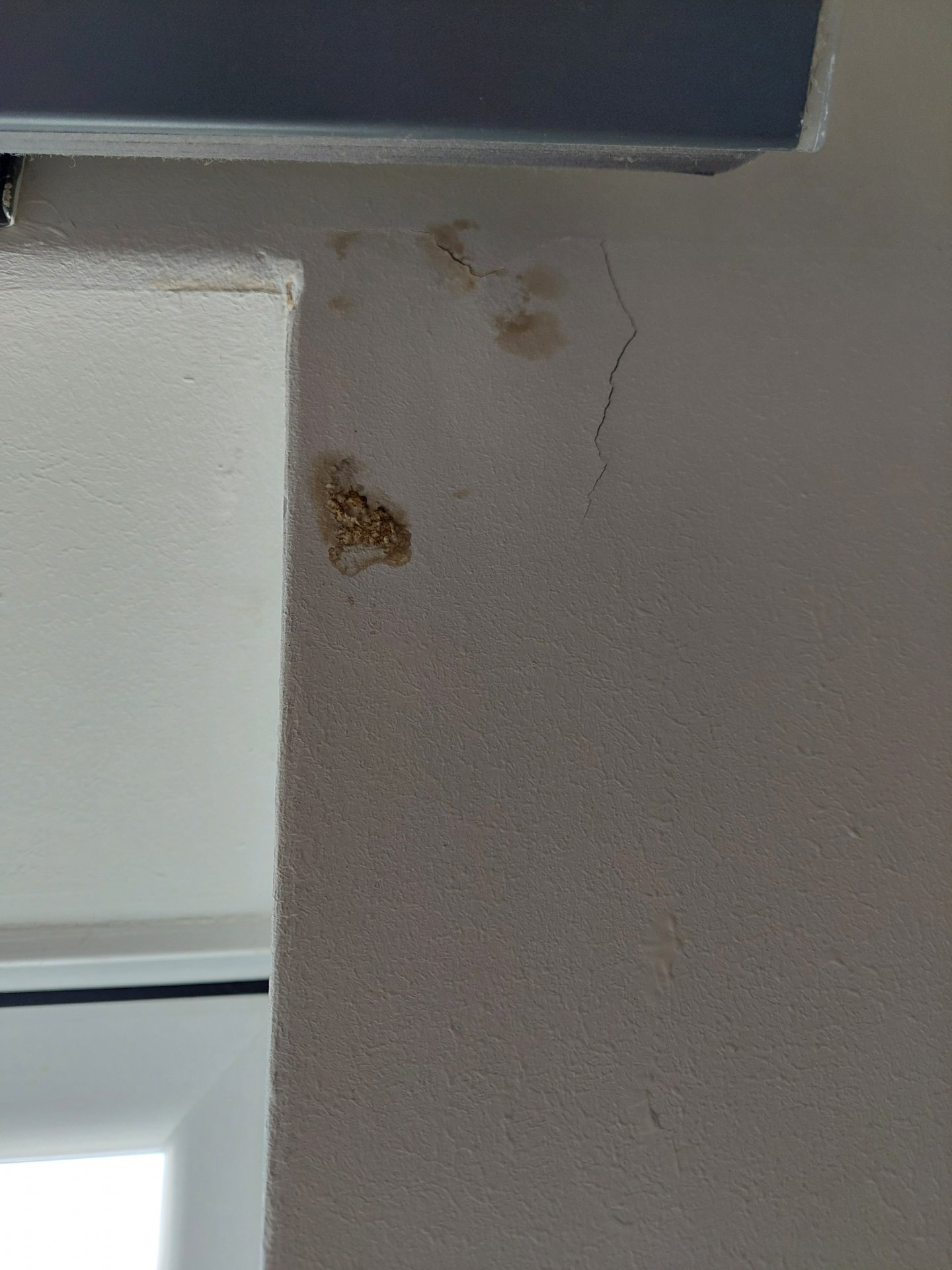

    ich habe was am (oder eher neben dem) Fenster des Badezimmers entdeckt.
    Regipsplatte an einem Schrägdach. Undichtigkeiten und Feuchtigkeit?
    Was genau kann das sein und wie sollte ich vorgehen?
    Gern hätte ich auch die Info, wie gefährlich das für die Atemwege sein könnte, um evtl. Masken zu besorgen.
    Ich freue mich, als Laie, auf fachliche Hilfe und bedanke mich für jedwede Zuwendung diesbezüglich.

    Dachdecker anrufen und überprüfen ob das Dach in Ordnung ist. Bis dahin keine Sorgen über Schimmel oder sonstiges machen. Achso, die Umrisse mit einem Bleistift anzeichnen und beobachten, ob diese bei dem nächsten Regen größer werden.

    (noch) kein Schimmel, die rote Farbe weist auf Rost hin.
    Es könnte also eine rostende Schraube im Rigips (Feuchtigkeit von hinten) sein. Die Risse in der Farbe zeigen auch, dass da etwas leicht quellt.
    Wie ToTi schon sagt, könnte von Außen kommen.

    Vielen Dank euch für die schnellen Antworten!
    Werde die Infos berücksichtigen und der Dachdecker wird herbeigebeten.
