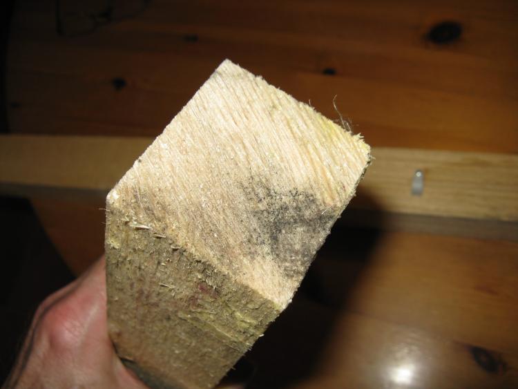

    ich habe gerade ein Kantholz abhobeln lassen. Jetzt, wo ich wieder zuhause bin, fällt mir folgendes auf: Es gibt eine graue Schicht im Holz. Man sieht auf der ungehobelten Seite (oben im Bild) das graue, als auch auf der gehobelten Seite (unten im Bild).
    Von Schimmelsporen ist nichts zu sehen. Was ist das? Schimmel, Bläue, oder sonst was. Das Kantholz gehört zu einer Untersparrendämmung und ist somit später nicht mehr kontrollierbar.
    Gruß Wolf

    Das ist optisch entwertetes Splintholz. Bläuepilze greifen die Holzstruktur nicht an, sind aber ggf. der Wegbereiter für eine spätere Holzfäule. Also ein "Holzfehler"...

    Noch etwas zum Hintergrund: Ich hatte letzten Winter ein Kälte/Kondensations-Problem an unserer Dachbodentreppe. Das Problem ist seit einem Jahr behoben. Ich mußte jetzt aus einem anderen Grund die Untersparrenebene nochmals öffnen und habe dabei folgendes Kantholz entdeckt: IMG_2971.jpg
    Das ist offensichtlich Schimmel und hat auch schon solche Punkte, von denen Sporen vermutlich abgehen.

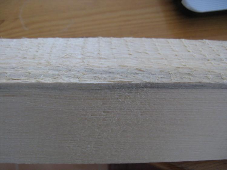

    Um auf Nummer sicher zu gehen, habe ich mir neue Kanthölzer besorgt - die vom ersten Beitrag. Ich war auch nochmals beim Händler wegen des Befalls. Der meinte, daß das Holz halt mal feucht war, jetzt aber trocken und unbedenklich.
    Jetzt weiß ich nicht, ob man das neu besorgte Holz mit Bläue?, oder das alte Holz mit Schimmel verwenden kann, oder ob ich nochmals neues Holz besorgen soll. Ich will auf alle Fälle ausschließen, daß das andere Holz befallen wird.
    Gruß Wolf

    Holz, das einen gewissen Bläuepilzbefall hat, kann getrost verbaut werden.
    Wenn es denn kontinuierlich feucht wäre, so dass man Bedenken wegen Holzfäule haben müsste, hat man ein ganz anderes Problem.

    Zum Abschluß: Ich habe mir nochmals Kanthölzer besorgt - diesmal über jeden Zweifel erhaben, habe die Folie noch mit Alkohol gereinigt, werde das ganze wieder zusamenbauen und der Fall ist damit für mich abgeschlossen. Vielen Dank an alle, die hier geantwortet haben.
    Wolf
