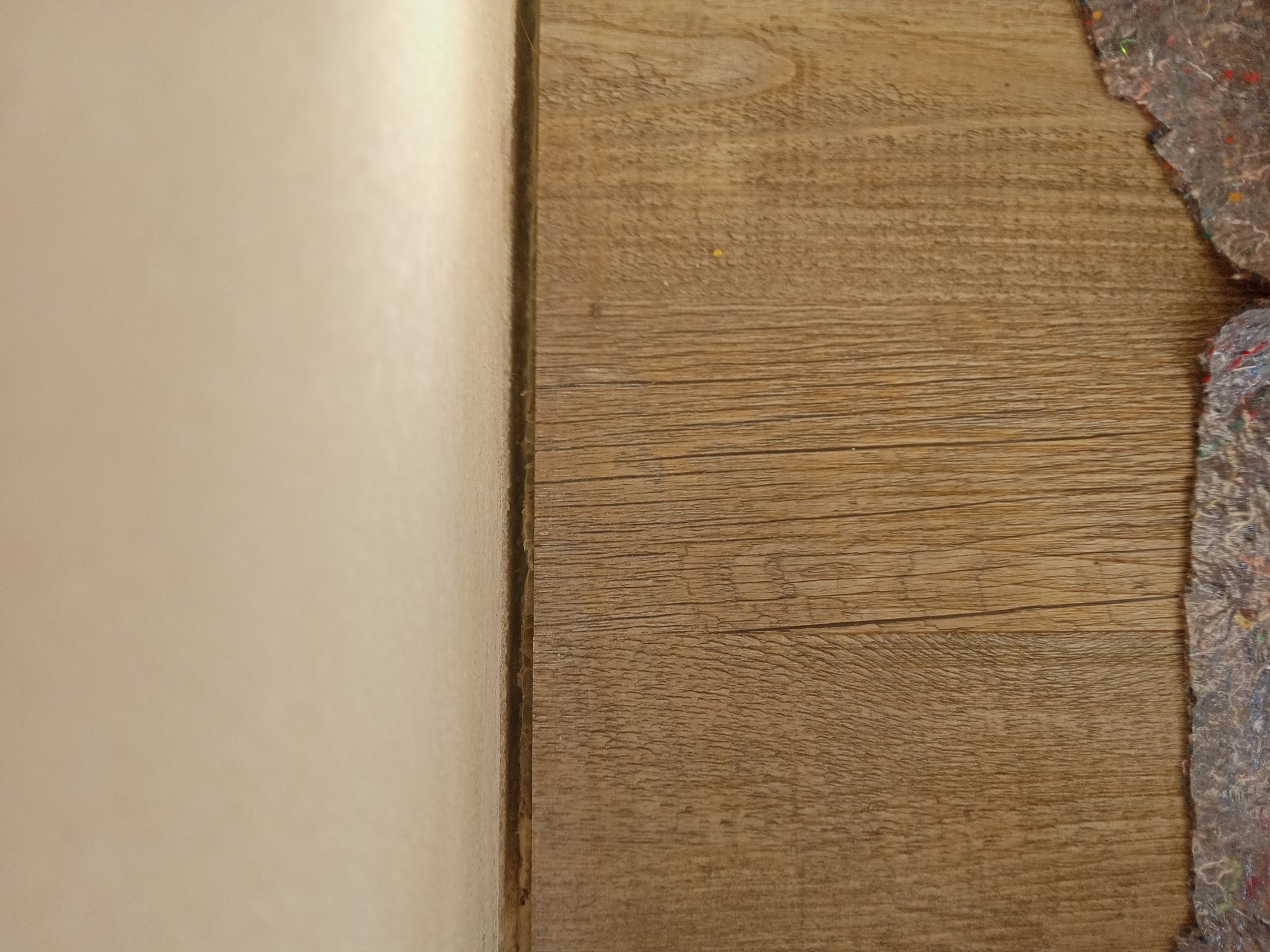

    Wollten unsere Küche streichen .Haben deshalb in der Küche die Fußleisten abgemacht .Und die Tapete abgelöst .Im Bereich der fußleisten war Schimmel .Den hab ich entfernt und bis jetzt kommt er zum glück nicht wieder .Wir haben in der Küche geklebten PVC Boden .Der Boden hat Fugen .Nehme mal an das sollen Dehnungsfugen sein .Die Fuge ist total tief ist das normal ?Aus dieser Fuge kommt so ein erdiger Geruch .Die Wand verläuft in der Fuge ja noch weiter .Aber wie soll ich da ran kommen .

    Wie tief ist denn "total"?
    Normal ist, dass die Fuge so tief ist, wie der Bodenbelag dick.

    Willst Du jetzt nur die Fuge schließen oder auch dem Grund für den Schimmel nachgehen?

    Der Schimmel ist ja weg von der Wand .Und kommt bis jetzt nicht wieder .Ich denke der Schimmel ist gekommen .Weil dort Wasser kondensiert ist .Haben denke ich zu wenig gelüftet .Kenn mich mit Böden überhaupt nicht aus .Würdet ihr die Fuge zumachen ?Und die Fuge ist bestimmt 5 cm tief .

    Wenn die Schimmelquelle weg ist, dann reicht es, wenn die Fuge oben mit Silikon verschlossen wird.

    70er Jahre Einfamilienhaus oder Reihenhaus mit energetisch unsanierten Außenwänden aus 30er oder 24er Hbl-MW?
    Da stellt man auch keine Küchenmöbel an die Außenwände, weil der Sockel zur Kelelrdecke dann immer kalt und klamm ist hinter den Küchenschränken.
    Lösung bietet da nur ein Heizband hinter der Sockelleiste.
    Um mal auf die Frage einzugehen:
    Ich sehe auf dem Foto keinen Schimmelbefall, also kein Wachstum (Mycel/Fruchtkörper/...).
    Sporen sind immer und überall vorhanden. Sie gehören zum natürlichen Aeroplankton der Außenluft und gelangen natürlich durch die Fensterlüftung auch in die Wohnräume. Also vergiss deine Panik. Bauliche Maßnahmen sind hier wohl nicht weiter nötig.
    Wenn du die Raumluft reinigen willst, dann kauf dir einen guten Luftreiniger, der Feinstaub und Sporen wegfiltern kann.

    Unser Haus ist Baujahr 2012 .Die Wand wo der Schimmel war ist frei .Und von keinem möbel zugestellt .

    Hab nochmal eine Frage ist es normal das im Bereich wo die Fußleisten sind .Die Wand da so kalt ist ?Das Haus ist Baujahr 2012 .

    Wie kalt ist denn "so kalt"?
    Bei welcher Raum- und welcher Außentemperatur? Und welche Temperaturen haben die übrigen Bereiche der Außenwand?

    Habe leider kein messgerät für die Wände.Die raumtemperatur beträgt ca 23 Grad .Es fühlt halt sich im Bereich der Fußleisten so richtig klamm an .Weiter oben fühlt sich die Wand viel wärmer an .
