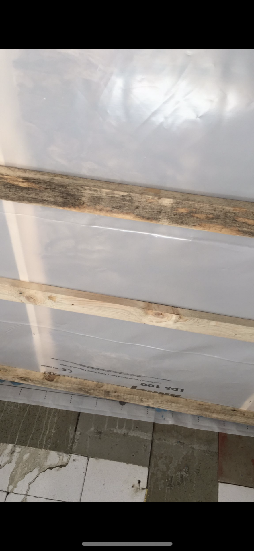

Diskutiere Schimmel Dachbelattung im Trockenbau Forum im Bereich Neubau; Hallo, Bauleiter meint mit Antischimmel behandeln und gut ist. Latten sehen bis auf 2-3 Stück im ganzen OG so aus. Was sagt ihr? [ATTACH]
    Was sagt ihr?

    Schwarzschimmel befall...
    3 Möglichkeiten zum entfernen
    -Abschleifen ( Exenterschleifer etc )
    -Abbürsten ( Messing Bürste )
    -Abhobeln ( E-Hobel )
    die DIN 4074 erläutert noch ein paar grundlegende Sachen zu den Dachlatten bzw Kanthölzer ( wäre Intressant für dich ), zur Info du besitzt die Sortierklasse S10 im Normalfall

    Raus und neu
    Wie stark sind die Latten?

    Jawohl, oder natürlich gleich wegschmeißen...
    Die gängigen 24 x 60 Latten, definitiv

    @Jeluan Mess mal bitte die Latten :bierchen:
  7. Jeluan
    Jeluan
    22.09.2021
    Sind 24x60
    Sind auch heute erst verbaut worden vom Unternehmer.

    Gleich Reklamieren, so ein Schwachsinn verbaut man nicht, erst recht wenn man es noch demontieren kann! Egal ob das verdeckt wird, da geht es ums Prinzip und um die Gesundheit...

    Habe ihm heute auch schon gesagt, ich möchte es neu haben. Er meinte daraufhin, aufgrund der aktuellen Lage/Knappheit werden die Latten noch feucht verpackt, er hätte daher nur sowas zur Zeit liegen und kann mir gar nichts anderes verbauen, Antischimmel würde es aber regeln, mehr kann er mir nicht anbieten.
    Werde aber darauf bestehen, dass er es erneuert, bzw werde ich es ihm schriftlich mitteilen.

    So viele dumme Ausreden in einem Satz ..Wahnsinn !
    Da ja noch kein Innenputz vorhanden ist und auch noch kein Estrich eingebaut wurde und die Heizung noch nicht in Betrieb ist ,wird da noch sehr viel Feuchtigkeit in das Haus eingetragen.
    Fotos machen , den Mangel anzeigen .
    Und den Bauleiter austauschen...

    Sobald die Latten trocken sind ist der Schimmel, falls es überhaupt welcher ist, tot und kann keine Sporen mehr bilden, also keine Allergiebelastung. Gift gegen Schimmel würde ich aus Gesundheitsgründen vermeiden, und Abschleifen genauso - ist völlig überflüssig.
    Da Holz in Längsrichtung beim Trocknen nur vernachlässigbar schwindet, ist auch das kein Problem.

    Dämmung und Dampfsperre ist fertig ?
    Und es wurden Dachlatten montiert ,die bereits vor Fertigstellung der Trockenbauarbeiten als " bedenklich " einzustufen sind ...?
    Da kann das Holz von mir aus auch diagonal durchtrocknen und schwinden ..
    Das ist Murks !

    Ich würde vor allem den fehlenden Innenputz und daher auch den unfachgerechten Anschluss der Dampfbremse bemängeln.

    Nochwas will ich zu dem Thema mal sagen und klarstellen, weil schon öfters hier im Forum die Diskussion über Schimmelpilze ( vorallem Schwarze-Pilze hier) am frisch verbauten Holz aufgefallen sind.
    Schimmelpilze benötigen eine Holzfeuchte am Fasersättigungspunkt c.a 30% um zu entstehen, und wichtig es braucht stehende Luft dazu ( bis zur Grenze nass sozusagen im geschlossener Raum z.b )..
    oder der Schimmel kommt von falscher Lagerung von Holz..und das Holz war vom Unternehmen ihm frei bewittert Bereich gelagert ( ohne Abdeckung ) beim Zimmerer,Trockenbauer usw
    Was ich damit sagen will, wer so ( grundsätzlich) mit den teueren Rohstoffen umgeht in der heutigen Zeit, wenn er das Holz schon gut trocken einkauft ,kann kein souveräner/kompetenter Fachbetrieb in meinen Augen sein...sorry
    PS: klar kann man nach der Trocknung den Schimmelpilz wieder entfernen ( am effektivsten Hobeln ) aber der Eindruck vom Betrieb bleibt, wenn die selbst denn Arbeitsgang mit vorhandenen Maschinen nichtmal hinbekommen..
