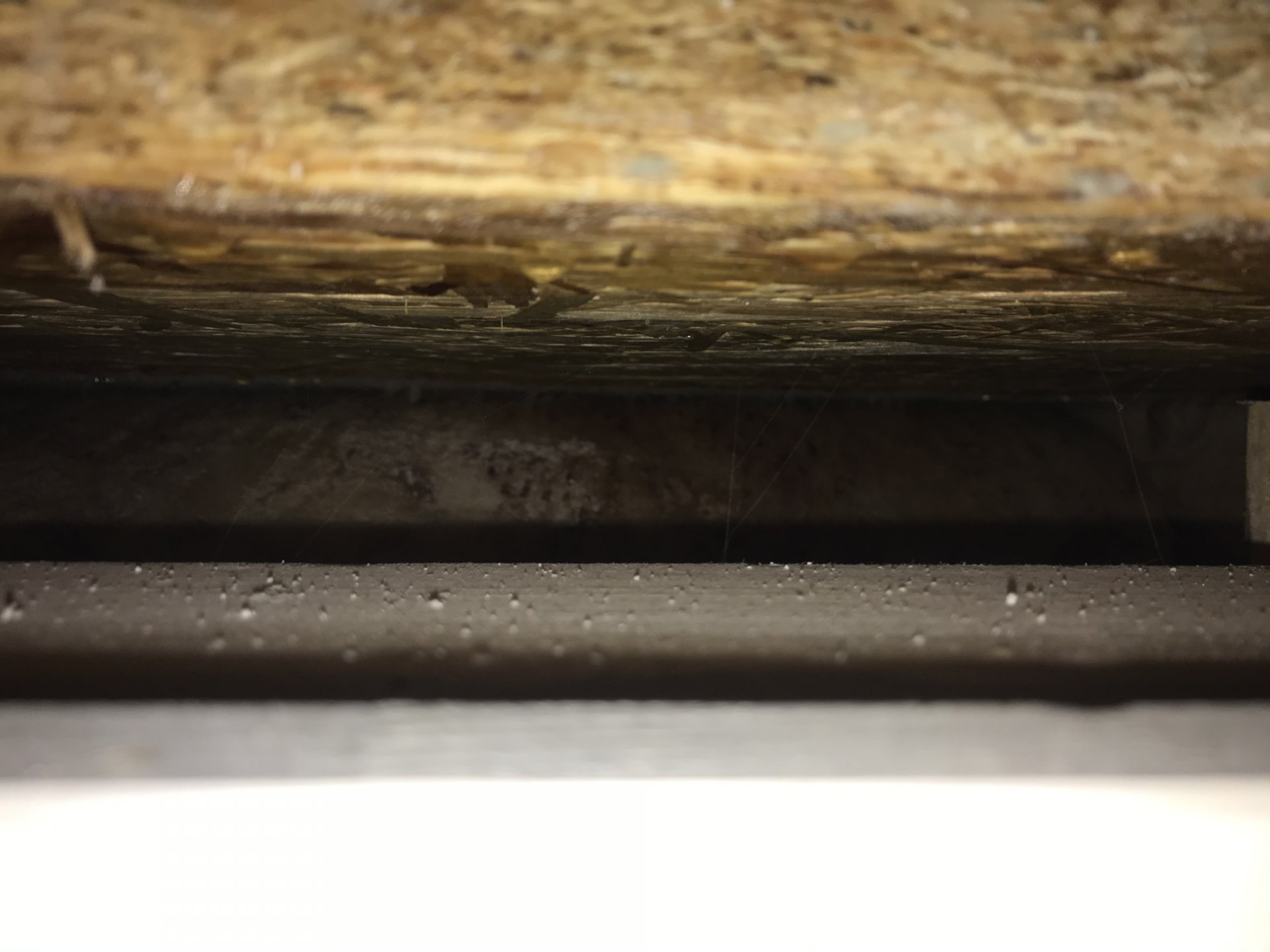

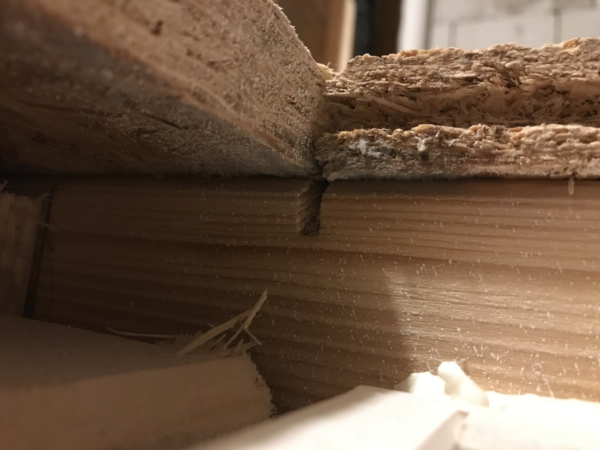

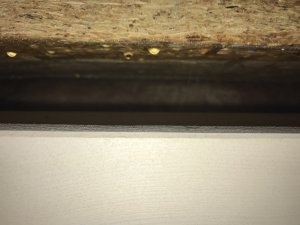

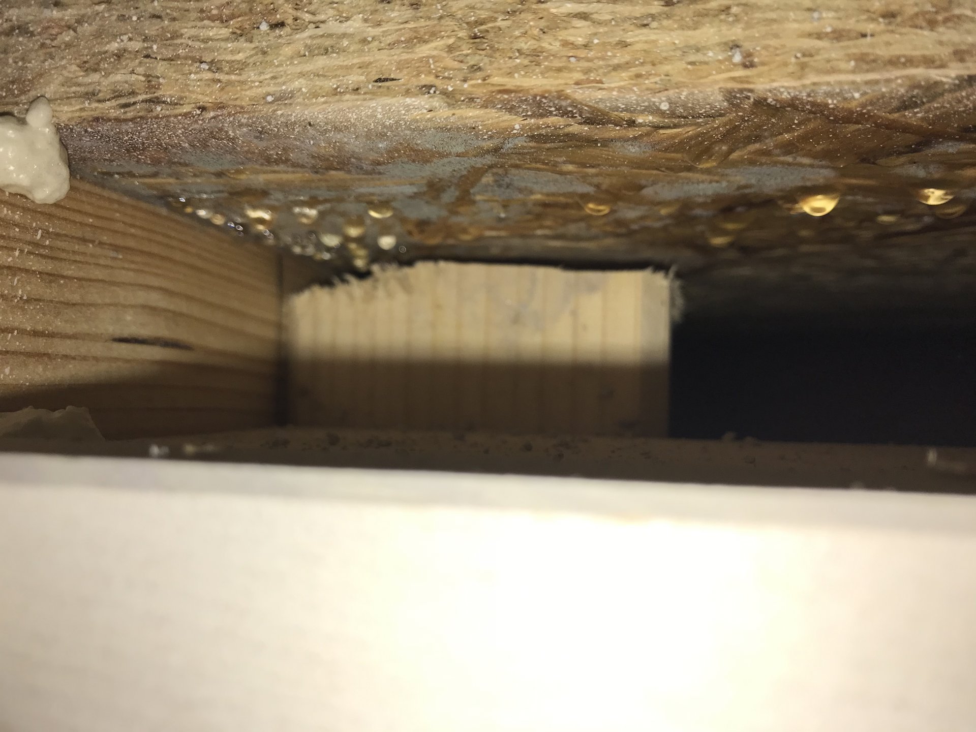

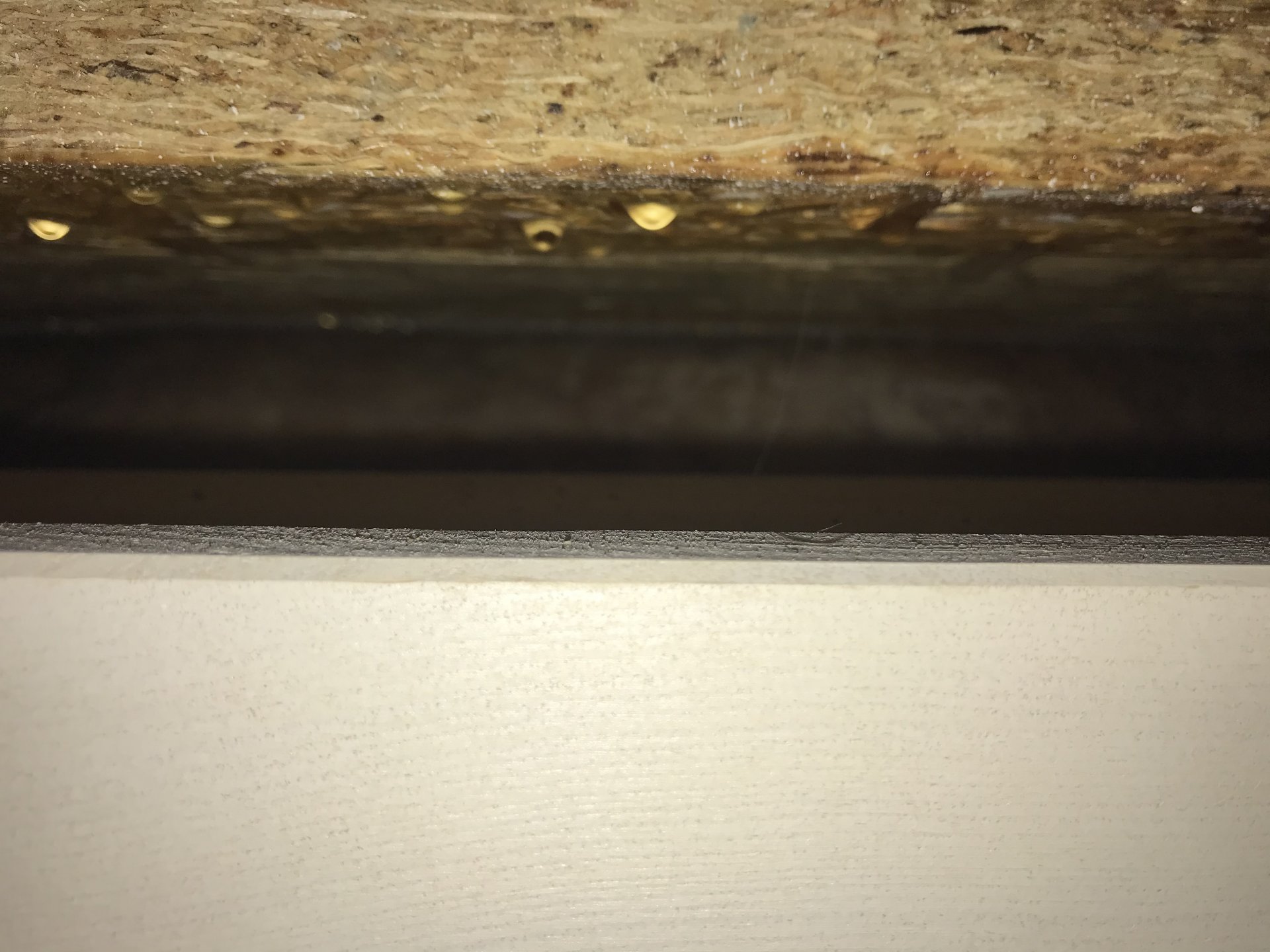

    ich wohne seit 4 Monaten in einem Neubau und habe scheinbar Probleme mit meinem ungedämmten Dachboden (Keine Fenster).
    Das Wasser läuft bei Öffnung an der Dachluke entlang, beide Seiten der Dachluke sind bereits aufgequollen.
    Der Zwischenboden, vorne an der Luke als auch ca. einen Meter entfernt, ist nun unterhalb voller Schimmel und mit Wassertropfen übersäht, also unter dieser Pressspannplatte wo es dann runter tropft. Dort hat sich nun Schimmel gebildet, scheinbar auch an der Dämmwolle, da das Wasser ebenfalls schon in die Dämmwolle läuft.
    An der Aussenhaut staut sich ebenfalls etwas Wasser und es ist dort an einigen Stellen feucht.
    Ich bin völlig überfragt, was hier gerade schiefläuft.
    Hat jemand etwas Ahnung und kann mir ein paar Tipps/ Hilfestellung geben?
    Anbei ein paar Bilder von der Dachlukenöffnung.
    VG

    Zu wenig Informationen.
    Ich tippe aber mal auf: warme feuchte Luft steigt auf und kondensiert auf kalten Flächen. Wie Kondensatbildung in den Fensterecken.
    Normalerweise sollte eine Dampfbremse verhindern, dass im Winter die warme feuchte Luft in Bereiche kommt wo sie Schaden anrichten kann (Holz, Mineralwolle). Also musst du bzw ein Fachmann suchen wo der Fehler ist. Aktuell ist es dank dem sichtbaren Tauwasserausfall ja einfacher.
    Tip: stell dort auch mal ein Hygrometer hin und poste wie viel % Luftfeuchte es hat und welche Temperatur.

    Gleich welche Dämmung wo verbaut oder nicht vorhanden ist. Die Ursache kann nur warme und damit feuchte Luft aus den darunter befindlichen Räumen sein, die in den Dachraum eindringt und ihr Wasser ausfällt.
    Also die Löcher stopfen und das Wasser hört auf.
    Letztlich ein altes Problem!

    Du, oder ein Fachmann, werden wohl klären müssen wo die Dampfbremse ist und ob überhaupt eine montiert wurde.
    Im besten Fall hast du nur in den Spalten auf den Bildern Tauwasser weil man die nicht geschlossen hat (macht man das nicht mit Kompriband ?) und der Rest ist mit OSB3 als Dampfbremse geschützt (wenn es reicht).
    Im schlimmsten Fall fehlen OSB bzw Folie als Dampfbremse und es gammelt gerade deine Mineralwoll / Holzkonstruktion fröhlich vor sich hin und du musst im kommenden Frühjahr alles aufreissen und sanieren.

    In deinem ersten Bild sieht man übrigens ein ganz kleines Stück Folie (links Mitte) rausragen.
    Könnte sein, dass die Dampfbremse bis dahin gemacht wurde, aber über die Spalten im Foto, wo man das Kondensat sieht, hat man es offen gelassen.
    Dort dringt die warme Luft ein und kondensiert.

    In dem ersten Bild ist das leider nur so ein komischer Bauschaum- keine Folie.
    Das ist grade einfach nur ein Grauen!

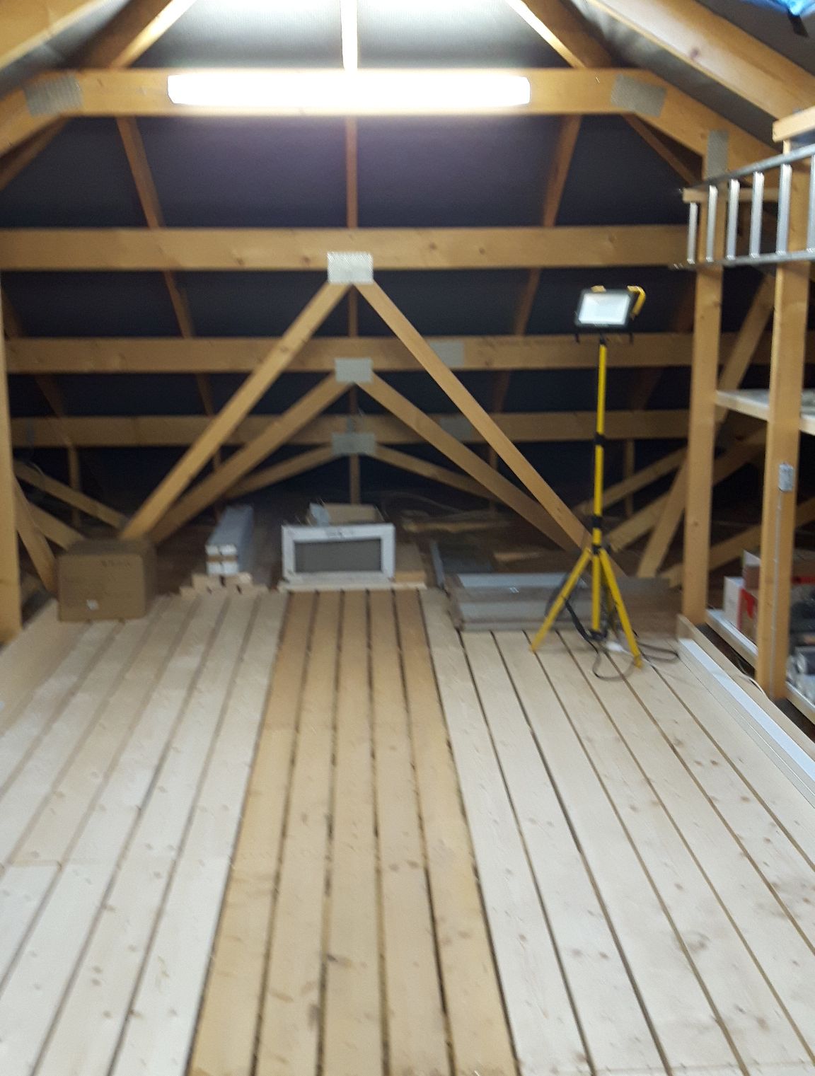

    Hi,
    so habe ich das gelöst. Rauspund Bretter offen verlegt.2.cm Abstand zur besseren Durchlüftung.

  20. #20 Hercule, 04.01.2021
    Hercule
    Hercule
    11.11.2019
    775
    167
    Bringt halt nur was wenn der Dachbodenraum korrekt belüftet ist.
    Und als Lagerraum ist er auch nur bedingt geeignet da sich dort die Mineralwollfasern tummeln werden.
