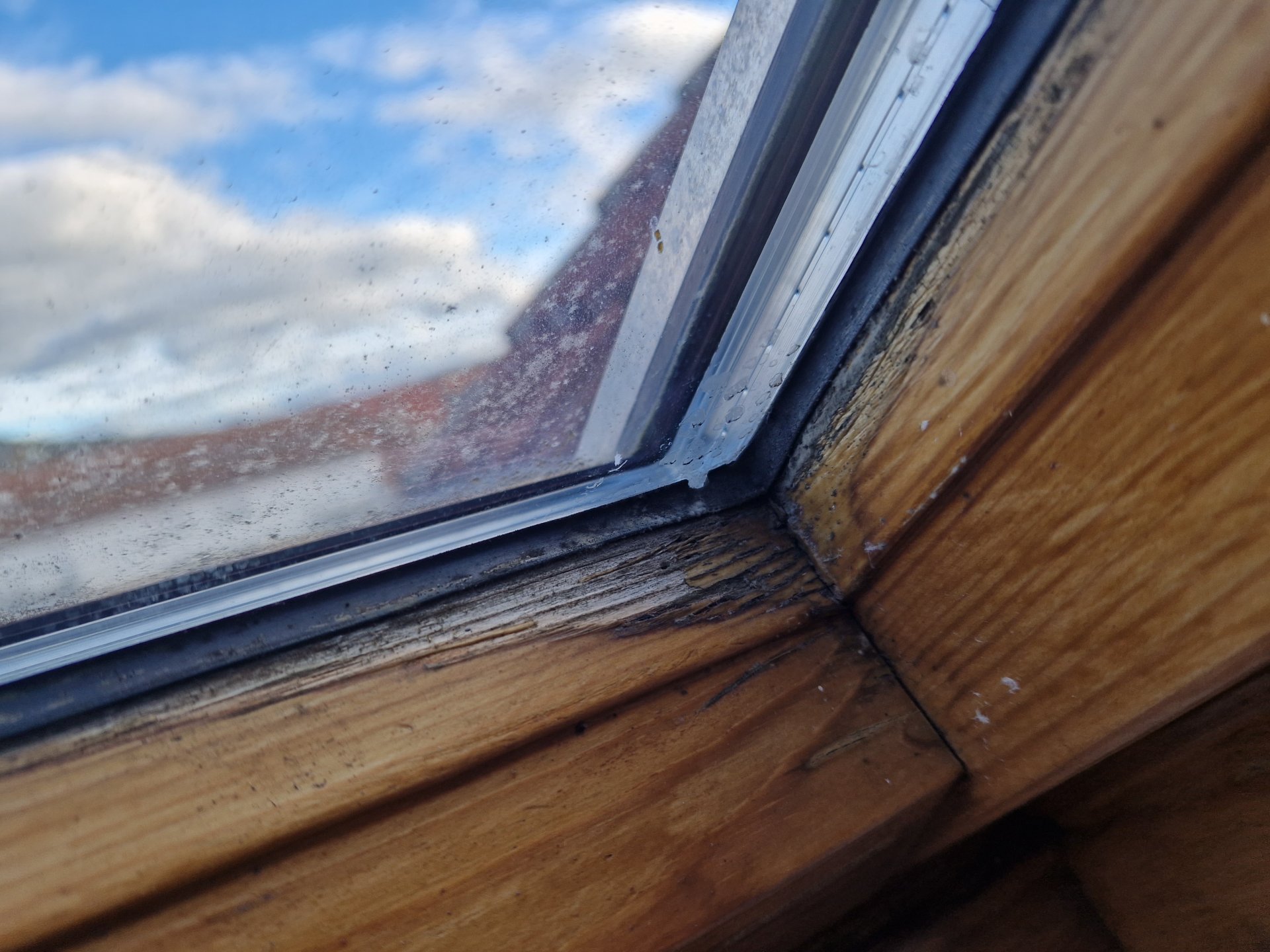

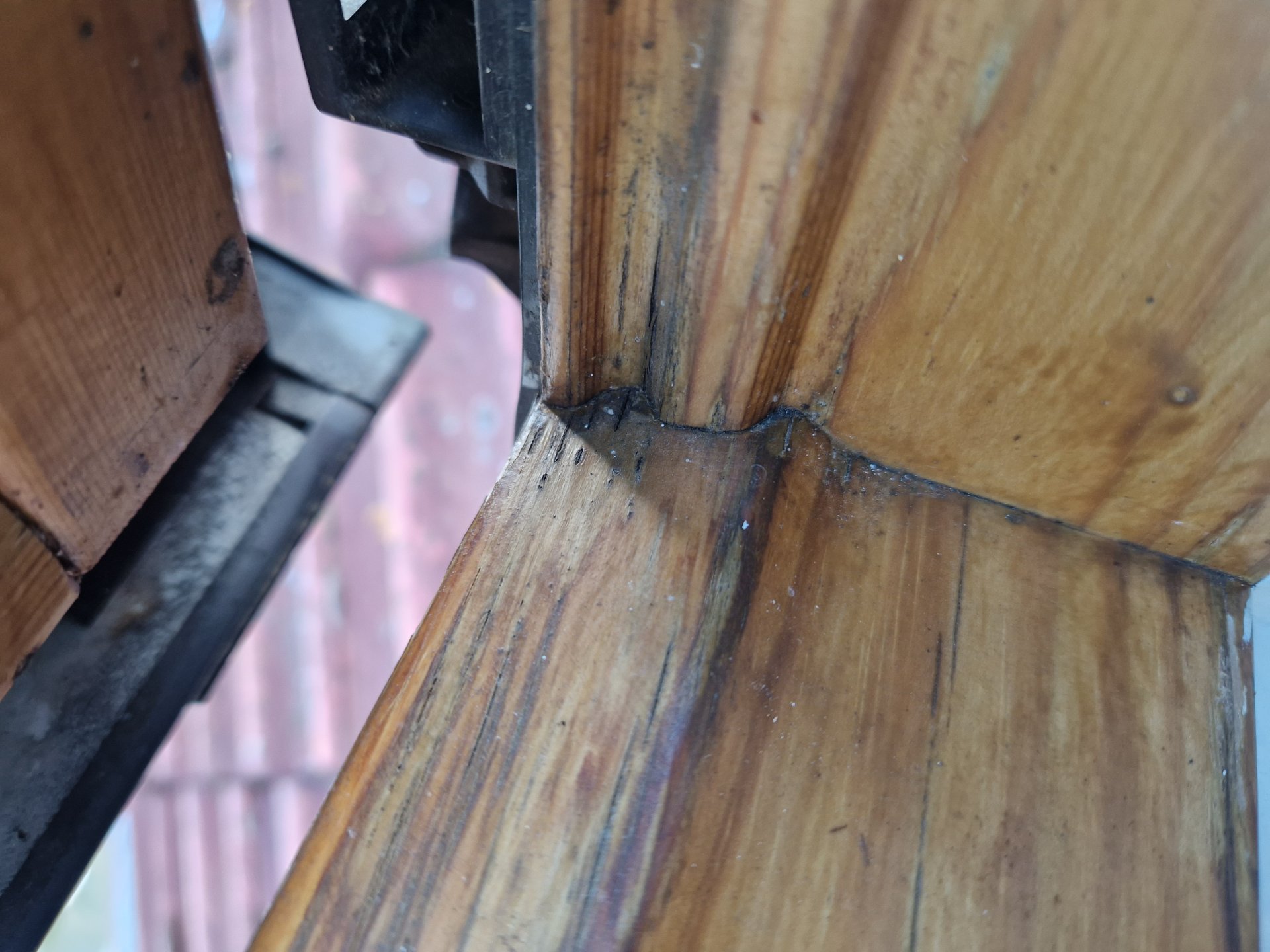

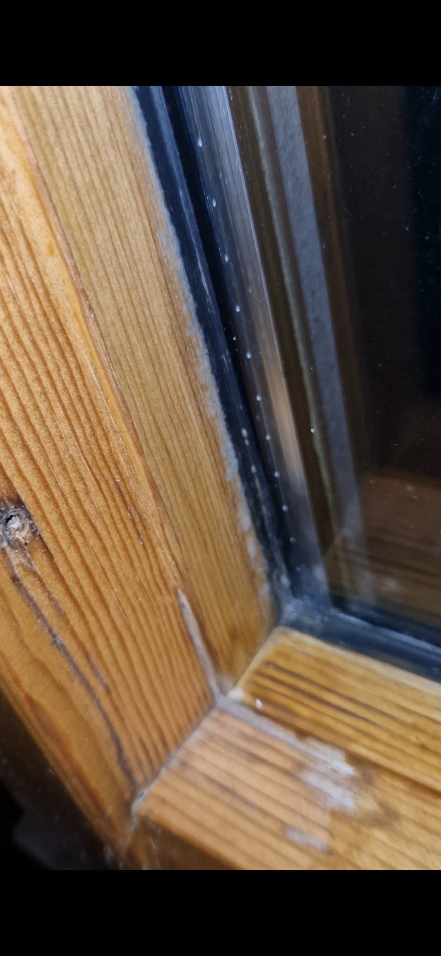

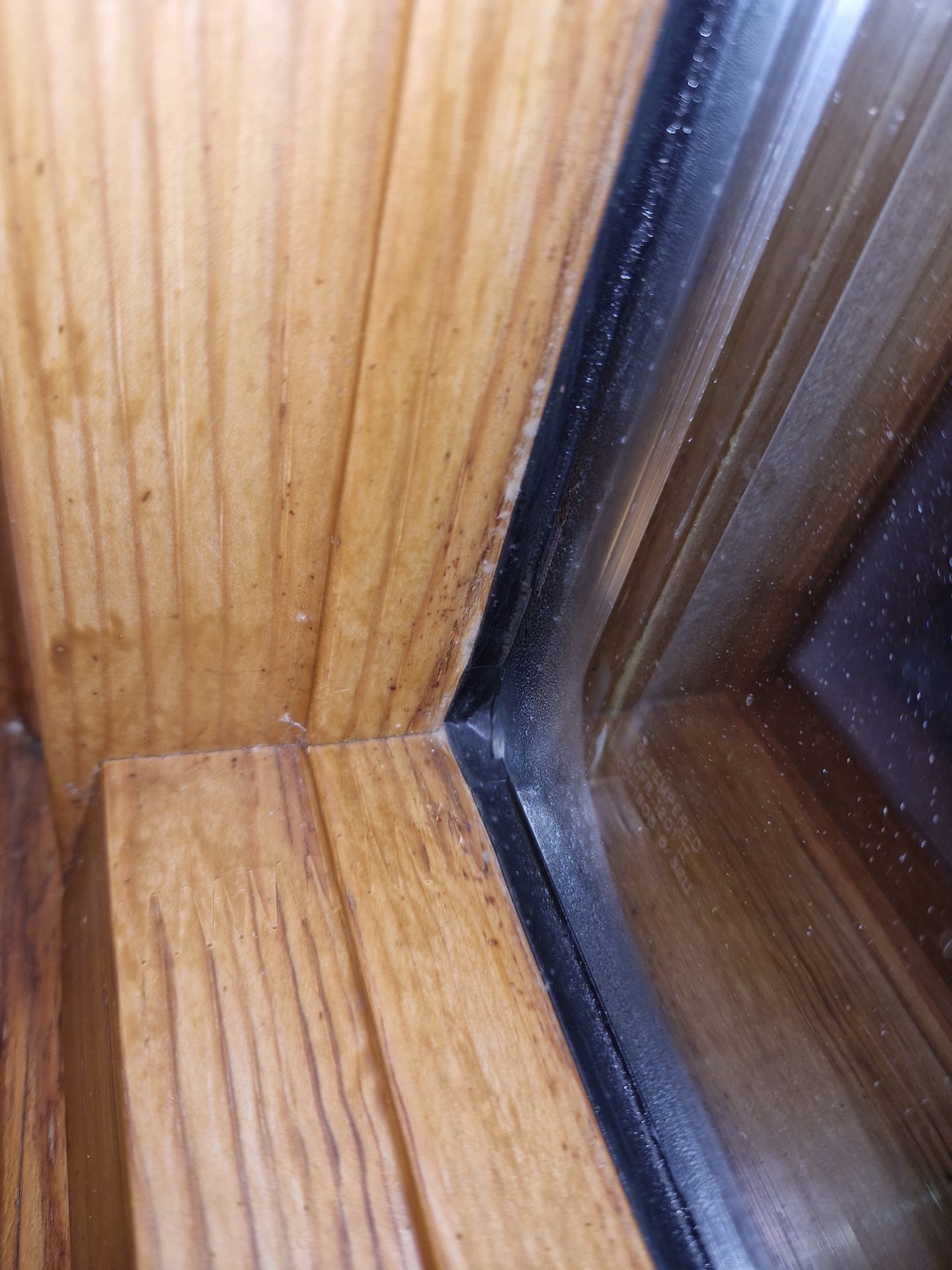

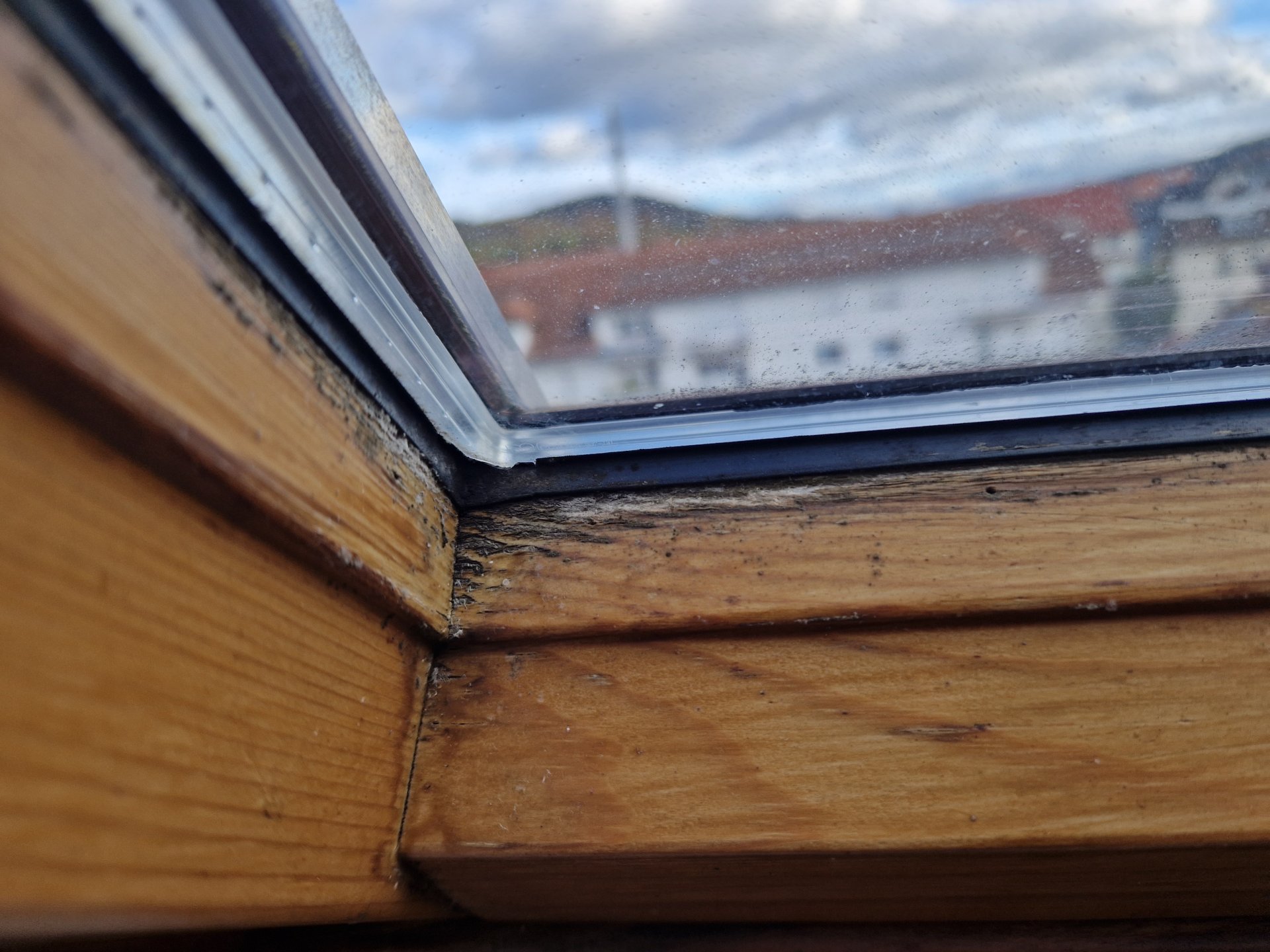

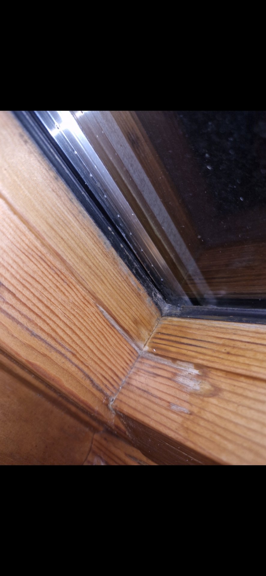

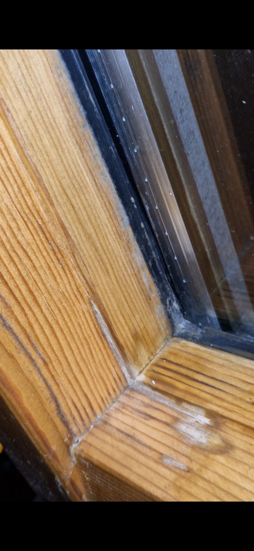

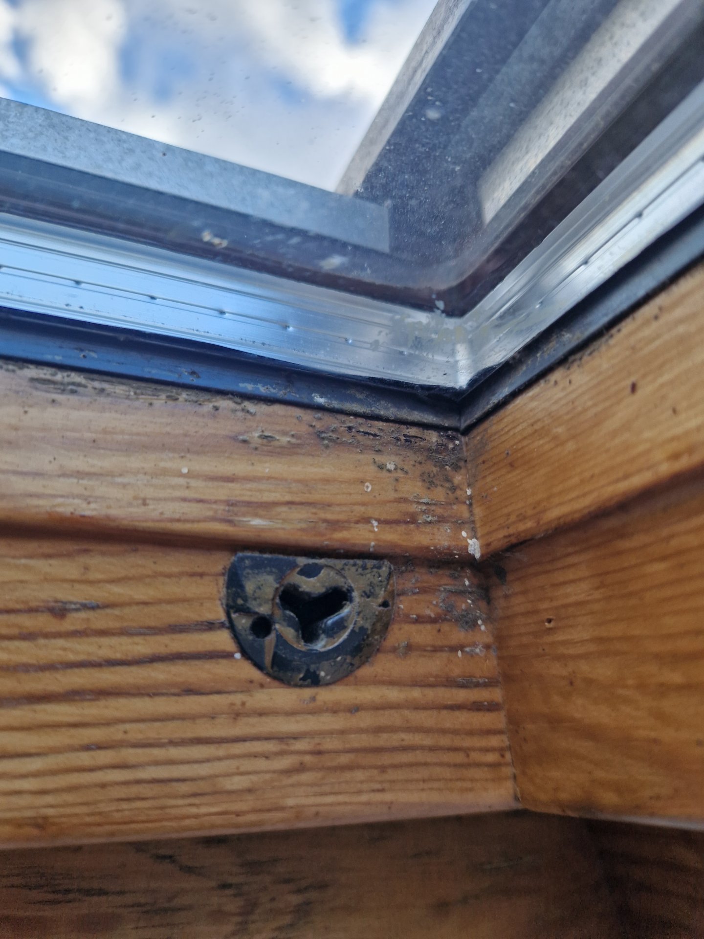

    Guten Tag, kennt sich jemand damit aus..
    Im Badezimmer, Küche und Schlafzimmer haben wir Schimmel.
    Am schlimmsten im Badezimmer (Die letzten bilder)
    Dort habe ich jetzt Schimmel Entferner für holz drauf.
    Wie schädlich ist es?
    Sollte ich lieber ausziehen?

    Die Fenster vom Maler entsprechend vorbehandeln und neu streichen lassen

    Vielen Dank für deine Antwort, also ist es eher "normal" und man muss nicht gleich ausziehen?
    Wie schädlich ist es denn?
    Und wird es in der Wohnung abgeschliffen und gestrichen?
    Tatsächlich leide ich an einer Angststörung was Krankheiten betrifft.
    Vielen Dank für deine Zeit und Antwort.

    Ich meinte eigentlich, wie schädlich ist der schimmel am Fenster.

    Ich sehe keinen Schimmel. Ich sehe vernachlässigte Fenster mit Feuchteschaden welche dringend mal frisch beschichtet gehören.

    Moin,
    in Zusammenhang mit den UV Strahlen, und dann in Zusammenhang mit deiner gering Pigmentierten Beschichtung, passiert sowas inkl. Tauwasser in den Ecken
    Warum? Weil bei geringen Pigmenten in der Beschichtung, werden bei stehende Feuchteinwirkung, sowas ähnliches wie ausgewaschen und somit ist die Beschichtung zerstört, zuerst verliert hier deine Oberfläche die Braune Farbe = Stufe 1 und dann vergraut es klassisch das Nadelholz dann Grau. ( Legnin im Holz verschwindet) = Stufe 2
    das Problem ist bekannt bei Dachfenstern und ist kein Schimmel.

    Solche Flächen zählen als Bagatelleschaden, die der Bewohner selbst beseitigen "darf".
    Hol dir Schimmelspray und danach darfst du die Flächen dann mal anschleifen und mit einer Dickschichtlasur überarbeiten.
    Grundsätzlich kommt es zu solchen Tauwasser- und Schimmelschäden an den alten DFF immer dann wenn die Zimmer (meist Schlafzimmer) nicht ausreichend beheizt und belüftet werden.
