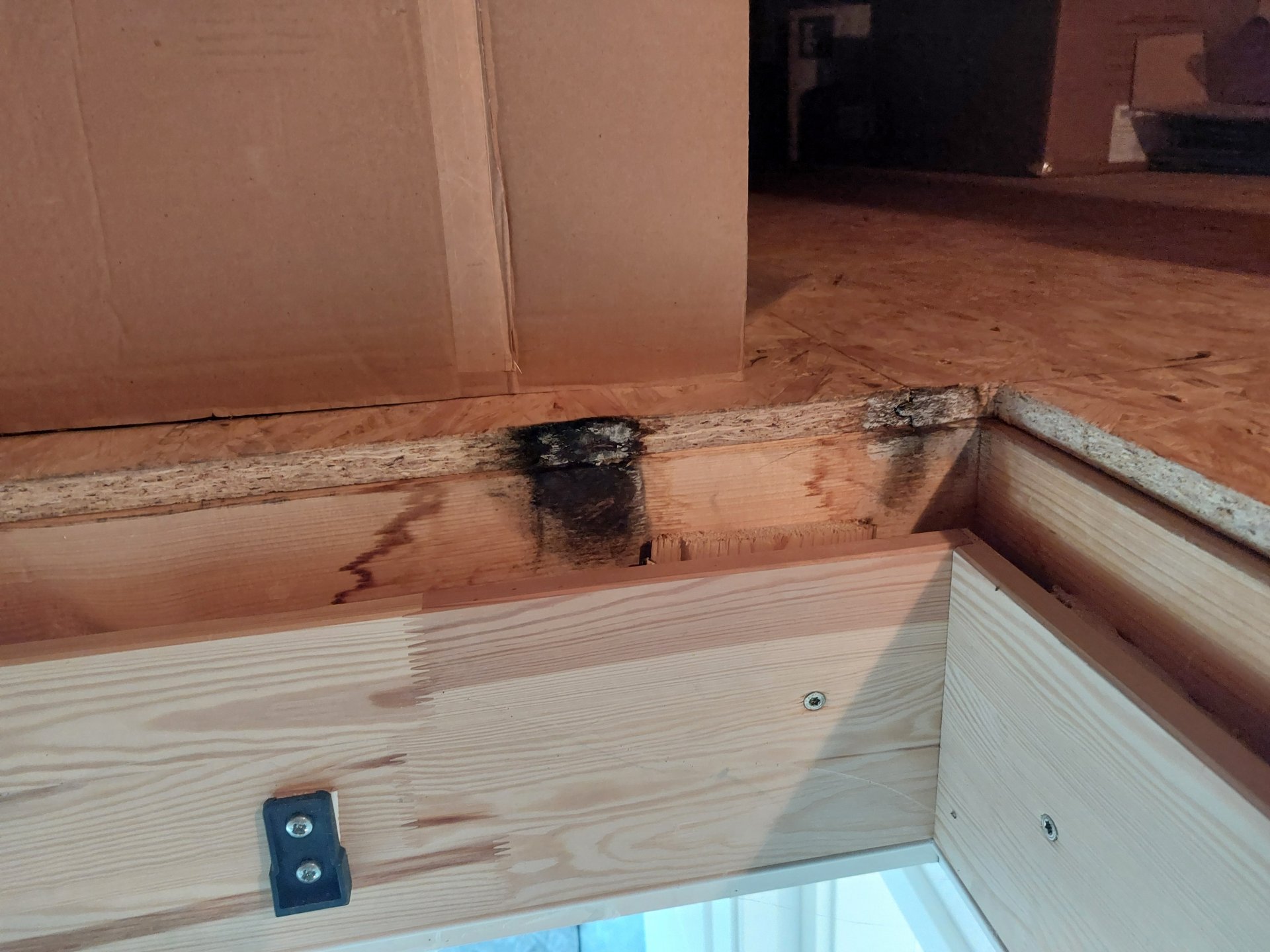

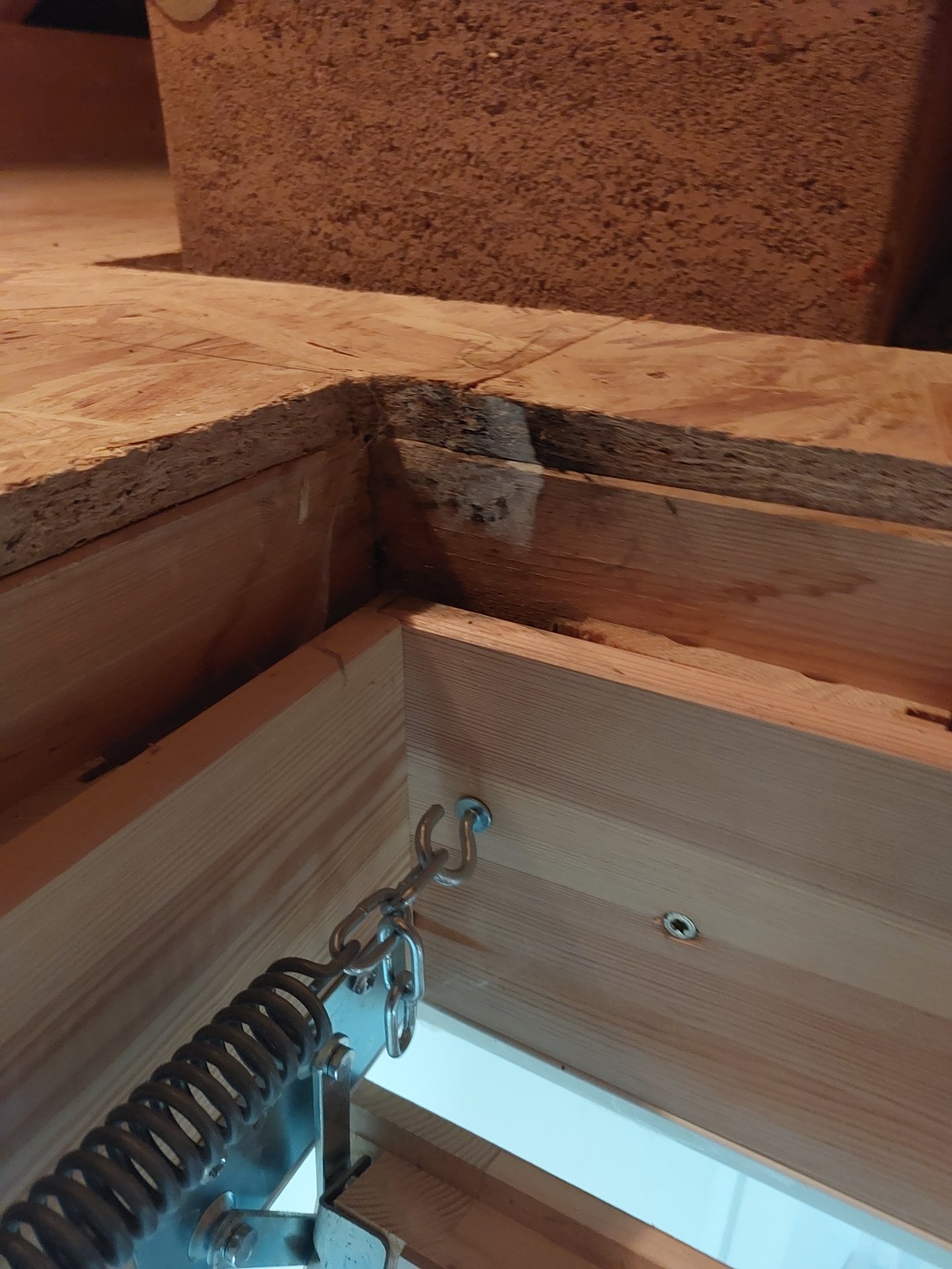

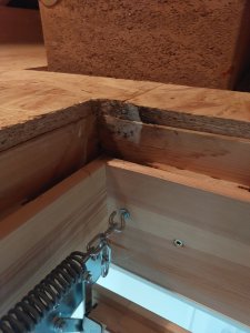

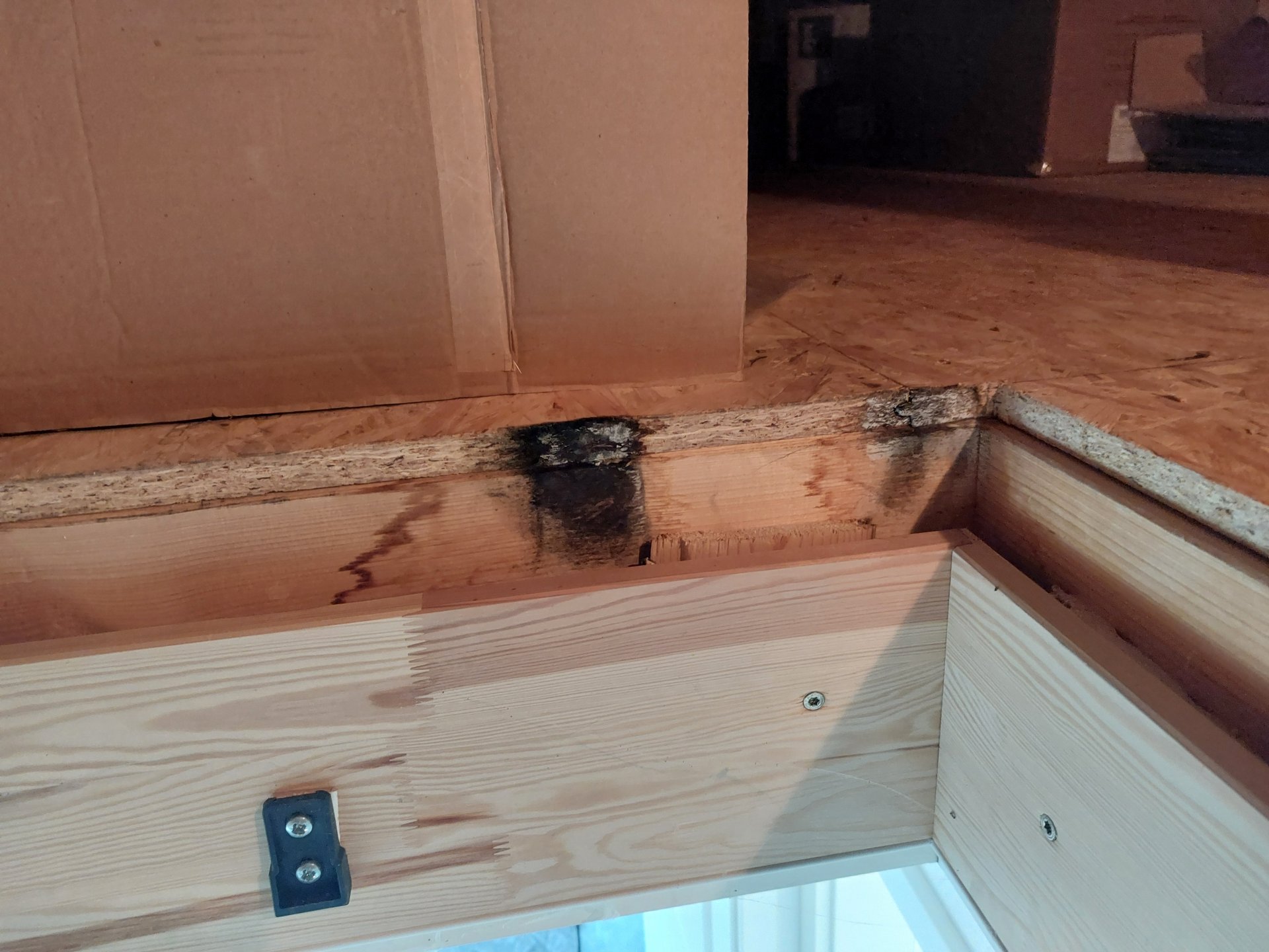

    Vor 5 Jahren haben wir gebaut und seit langem war ich mal wieder auf dem Dachboden über die Bodentreppe. Da sind mir 3 Stellen aufgefallen?
    Feucht und Schimmel?
    Oder was ist das?
    Ist ein Kaltdach. Hab bereits etwas über Kodenswasser gelesen.
    Was kann ich tun das es weg geht und nimmer kommt.

    Erst mal die OSB-Platten da rausnehmen und sich überraschen lassen,wie es da drunter aussieht. Dann sehen wir weiter ;)
    (Rechne sicherheitshalber mal mit dem Schlimmsten :wow...)

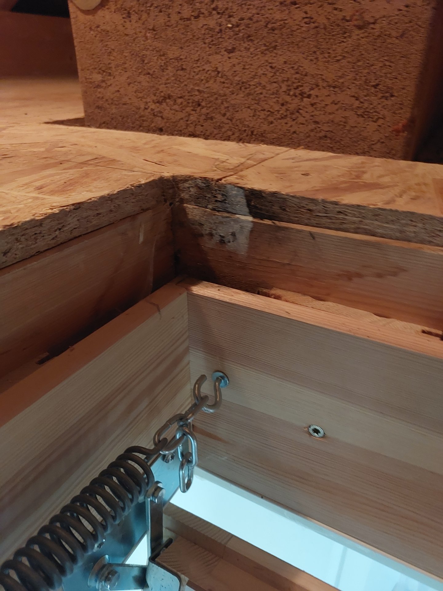

    An diesen Stellen strömt warme und damit feuchte Luft durch einen Spalt an der Bodenklappe nach oben in den kalten Bereich.
    Die Luft kühlt ab und gibt ihre Feuchtigkeit als Wasser an das Holz ab, das daraufhin schimmelt.
    Die Klappe luftdicht machen und ggf. noch etwas dämmen und der Spuk verschwindet.

    Eine geschlossene OSB- Fläche ist verdammt dampfdicht - die verzeiht 0,0 Mängel in der Dampfsperre der Decke. Es würde mich wundern , wenn es da drunter wirklich staubtrocken ist. Es würde mich aber nicht wundern, wenn es da noch mehr abgesoffene Stellen in der Dämmung gäbe...

    Moderne Dachbodentreppen haben eine umlaufende Dichtung. Sitzt die korrekt? Irgendwo komisch gequetscht?
    Mal testen ob es zieht. (mit Kerze oder Rauch). Ggf. Dichtung erneuern.

    Du musst leider die Decke rund um die Treppe aufmachen um die vorhandene Dampfbremse an die Bodentreppe anzuschließen.
    Mit etwas Glück kannst du die Bodentreppe nach oben herausziehen und dann kannst du ein Kompriband an den Lukenkasten anbringen. Somit wäre die Luftdichtigkeit wieder gewährleistet.

    Nein, dann machst du es noch schlimmer. Die ausströmende Feuchtigkeit würde sich unter dem Klebeband sammeln, die Mineralwolle würde sich damit vollsaugen und dann gammelt dir sehr schnell das umliegende Holz weg. Luftdichtigkeit wird immer auf der warmen Seite ( bei dir unterhalb Lukenkasten) angebracht.

    Dann musst du die Ursache herausfinden. Bei einem OSB Boden mit Nut und Feder kommt man da nicht so einfach dran.
    Wie gesagt, die Dichtung prüfen ist erst einmal das Einfachste.
