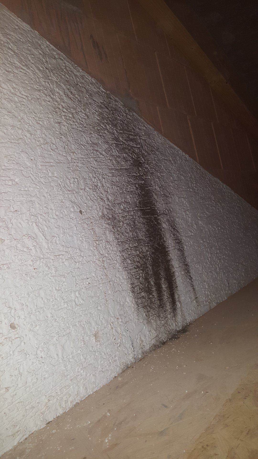

    Hallo liebe Forenmitglieder,
    vor nunmehr 2,5 Jahren haben wir einen Anbau an eine Bestandsimmobilie aus dem Jahr 1969 gesetzt. Unten im Anbau ist eine Doppelgarage, hälftig darüber unser neues Bad mit Sauna.
    Die Dämmung/Abdichtung zum Dach (Kriechboden) erfolgte durch eine Fachfirma zwischen den Sparren, darunter im Bad befindet sich eine abgehängte Decke.
    Oben auf den Sparren sind OSB-Platten.
    Heute war ich im Kriechenboden, um nach dem Rechten zu schauen, und entdecke an der ehemaligen Giebelwand das, was ihr auf dem Bild seht. An dem Teil der Wand befindet sich noch der ehemalige Außenputz (weiß gestrichen).
    Ist das Schimmel? Sind das Algen?
    Könnte meine Vermutung richtig sein, dass die Dampfsperre nicht dicht ist, warme Luft nach oben kann und an der Wand kondensiert?
    Was kann/muss man tun, um hier Abhilfe zu schaffen?

    Sieht sehr nach Schimmel aus, dessen Ursache Du auch schon benannt hast.

    könnte aber auch einfach nur Staub in der Luft sein, der sich an feuchteren oder stärker "bestömten" Stellen absetzt.
    Von der Form ähnelt das Luft im Bereich von Luftauslässen. Dort setzt sich dann auch Staub in solchen Schlieren ab.

    Naja, das würde ich bei dem Bild zwar nicht sagen, aber selbst wenn: Da ist was undicht und es sollte als erstes mal geschaut werden, wie die Dämmung ausschaut.
    Aber es müßte doch noch Gewährleistung da sein? Also die Firma nun involvieren.

    @ Manufact: Es sieht nicht so aus, als laufe da etwas herunter. Die aufgemauerten Steine über dem alten Giebel haben diese Spuren nicht. Das, was man im linken Teil des Bildes sieht, sind meiner Meinung nach die Spuren des Mörtels (richtiger Begriff?), mit dem gemauert wurde. Der ist damals über- und damit runtergelaufen.

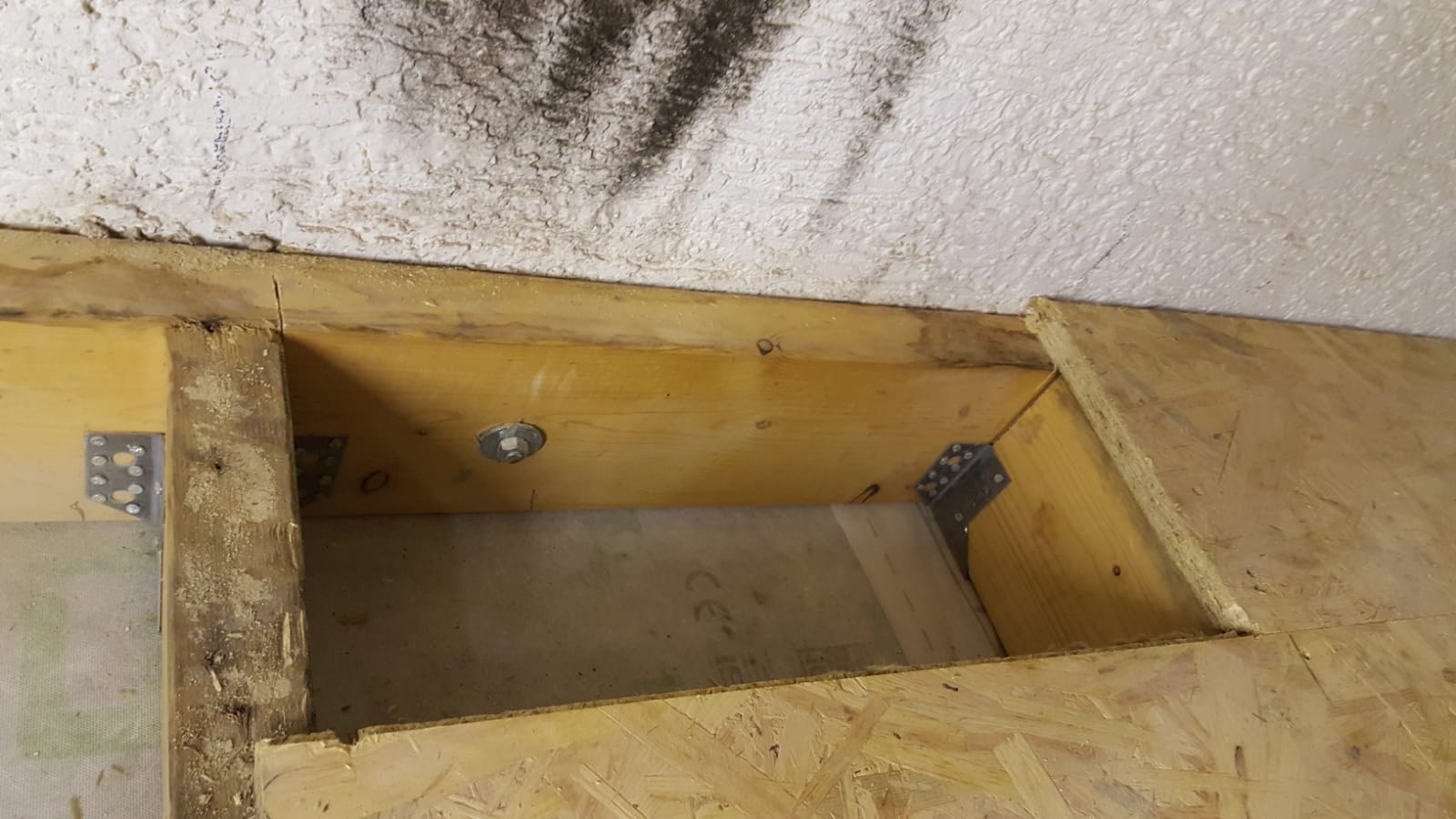

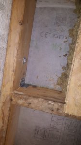

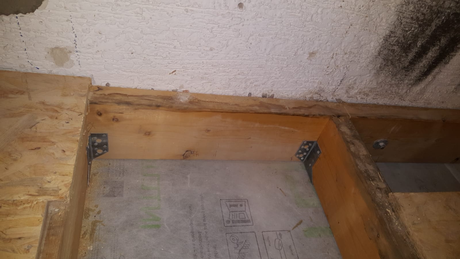

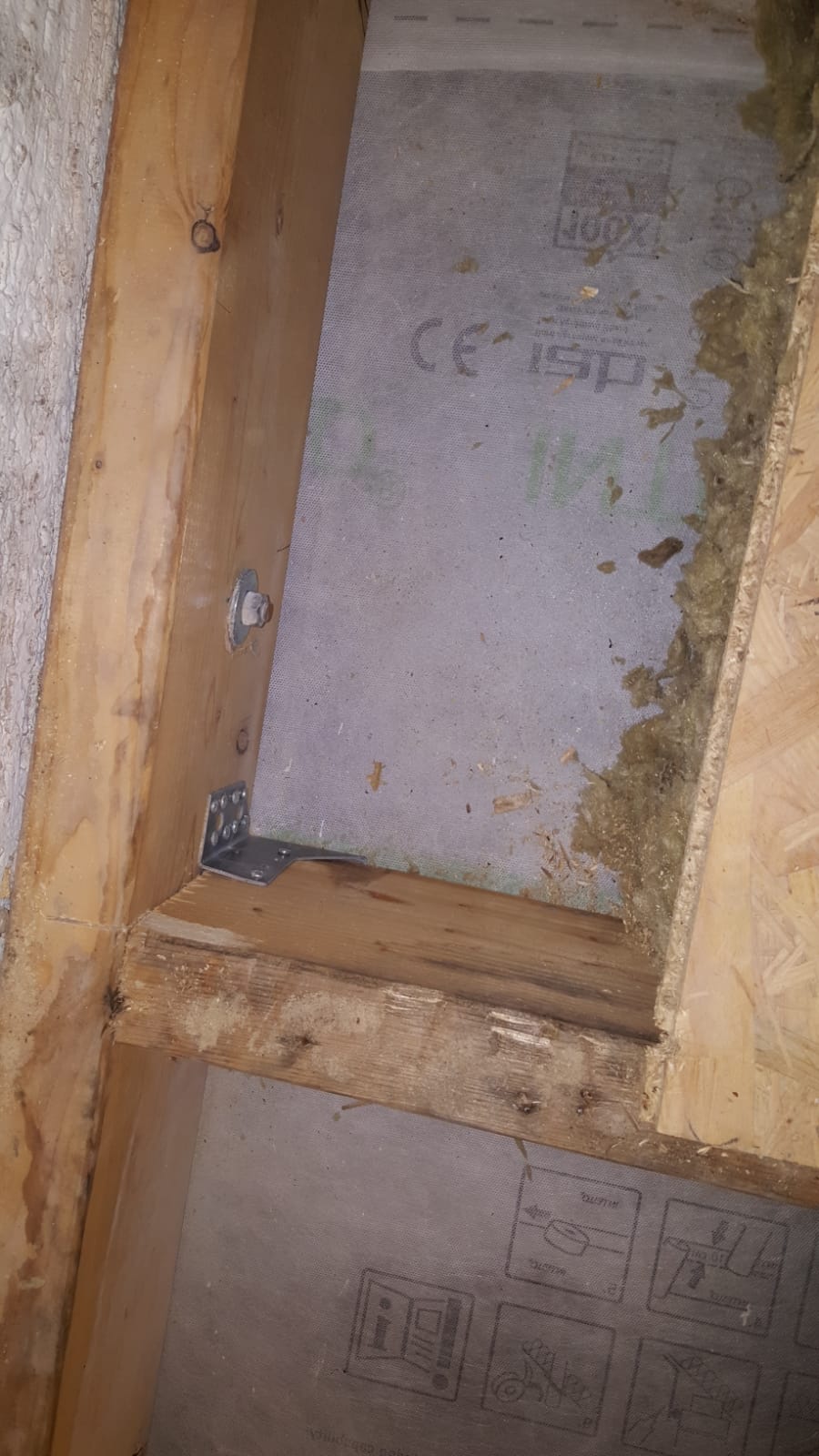

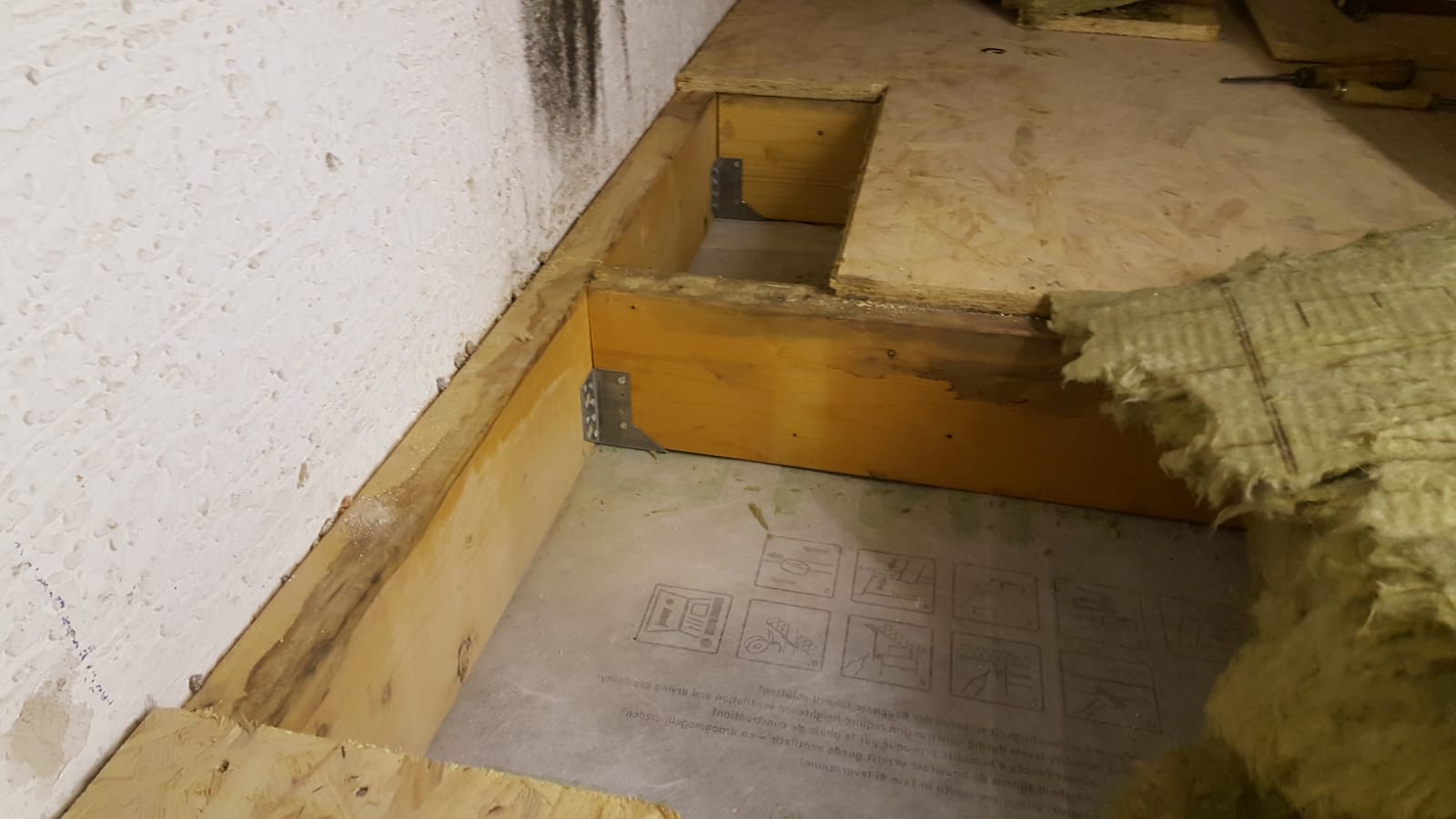

    Die Verschieberitis hat noch einen Moment gedauert, am Samstag war der Chef der Firma, die von unten gedämmt hatte, da und hat von oben geöffnet. An den offenen Stellen waren keine Undichtigkeiten in der Dampfsperre unter der Dämmung zu erkennen (Bilder).
    Das ist ein eher mittelmäßiges Ergebnis, denn damit konnte auch nichts nachgebessert werden.
    Ein Bekannter des Chefs wurde zu Rate gezogen (soll Baugutachter (im Bereich Dämmung) sein), dieser bestätigte die Vermutung, dass die Dampfsperre irgendwo undicht sein muss, sprach jedoch von Fogging und nicht von Schimmel. Allerdings hatte ich inzwischen einen Abklatsch gemacht und eingeschickt: Ist Schimmel.
    Vermutung + Lösungsvorschlag: Die Undichtigkeit liegt irgendwo direkt unter dem Balken an der alten Hauswand, der die Decke trägt. Das kann man nicht sehen, ohne von unten im Bad wieder aufzumachen (denkbar schlechteste Lösung).
    Deshalb: Schimmel an der Wand mit Chemiekeule abwaschen, zusätzliche Abdichtung der Ritze oben zwischen Balken und alter Außenwand, abgenommene OSB-Platten offen lassen, im Herbst mit Wärmebildkamera wieder hoch auf den Dachboden, wenn die Temperaturunterschiede wieder größer sind, und schauen, ob noch warme Luft irgendwo hochkommt. Falls nicht, Problem gelöst, falls doch, neue Idee finden oder Decke von unten auf.
    Das ist jetzt auch so passiert (Schimmel abgewaschen, Abdichtung der Ritze, offen gelassen, abwarten).
    Ist das aus eurer Sicht okay so? Hätten wir uns darauf einlassen sollen? Soll ich euch die Abdichtung der Ritze auch noch mal fotografieren (blaues Zeug)?

    Also ich bin kein Bauphysiker, aber wenn Du von unten eine GK- Decke hast, dann sollte die wie eine Dampfbremse funktionieren. Natürlich ist dennoch eine funktionierende Dampfbremsfolie erforderlich. Aber eine GK- Decke verzeiht auch kleinere Fehler beim verlegen der Folie. Ich denke das da auf anderem Weg warme Luft herkommt. OSB- Platten auf der Oberseite sind auch nicht sonderlich fördernd, da diese auch als Sperre fungieren. Ok, wahrscheinlich nicht verklebt, aber mit Nut- und Feder. Dadurch sperrt sie in der Fläche und die Warmluft bläst im Randbereich raus. Ist jetzt nur eine Vermutung.

    Wenn die Dampfbremse richtig angeschlossen wäre, dann wäre es egal ob OSB Platten oder nicht...Da aber irgendwo warme Luft durchströmt ist die OSB wie eine zweite Dampfbremse und die warme Luft bleibt darunter...Da im Randbereich ein Spalt ist, strömt da die Luft in den Speicher und kondensiert an der im Winter kalten Außenwand...Wäre der Spalt nicht, dann könnte die warme Luft im Aufbau nicht entweichen und bei einem kalten Speicher würde diese an der Innenseite der OSB kondensierennund so den Aufbau durchfeuchten.
    Deshalb wäre in Deinem Fall eine Belüftung des Dachraums durchaus sinnvoll...So ist das eigentliche Problem jedoch nicht gelöst, aber es kommt zumindest nicht zu einer Schimmelbildung...

    Ja die feuchtwarme Luft sucht sich immer den Weg des niedrigsten Widerstands. Wenn die Ritze nicht mehr da ist, dann sucht sie sich die nächste, oder eben keine. Wenn die Dampfbremse/Dampfsperre unten im warmen Bereich passt, dann hast du auch kein Problem, ansonsten ist schon richtig, insbesondere OSB neigt dazu schnell zum Gammeln anzufangen.

    Ich vermute mal das die Dampfbremse an den meisten Anschlüssen mangelhaft verlegt wurde. Also ich persönlich würde es versuchen mittels Thermografie und BlowerDoor Test die Leckagen festzustellen. Dann hast Du auch den Weg den die Warmluft nimmt und kannst dann entsprechend reagieren. Was das kostet weiß ich allerdings nicht.
    Wobei ich denke das die Dampfbremse eh neu verlegt werden muss und dadurch eben die Decke rausgerissen werden muss. Also könnte man sich den Test auch schenken. Kommt halt drauf an was Dir wichtig ist.
