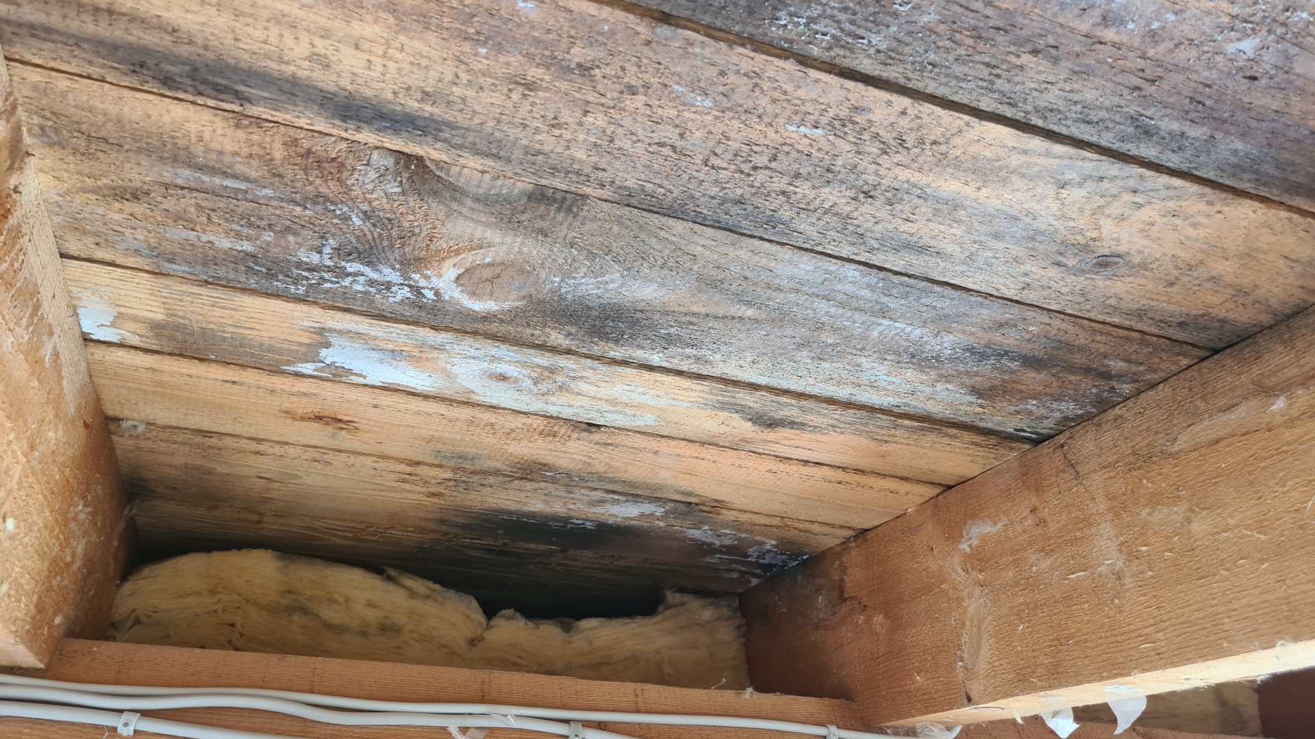

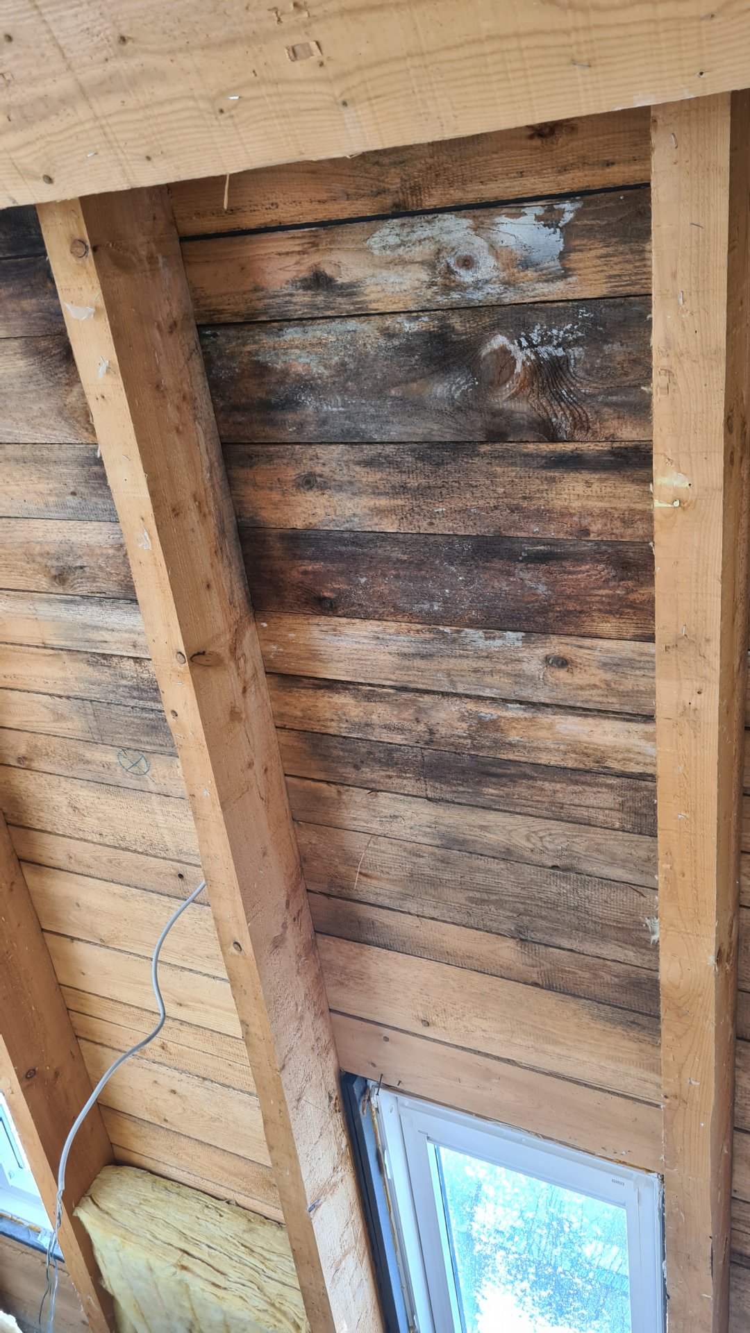

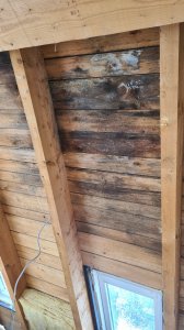

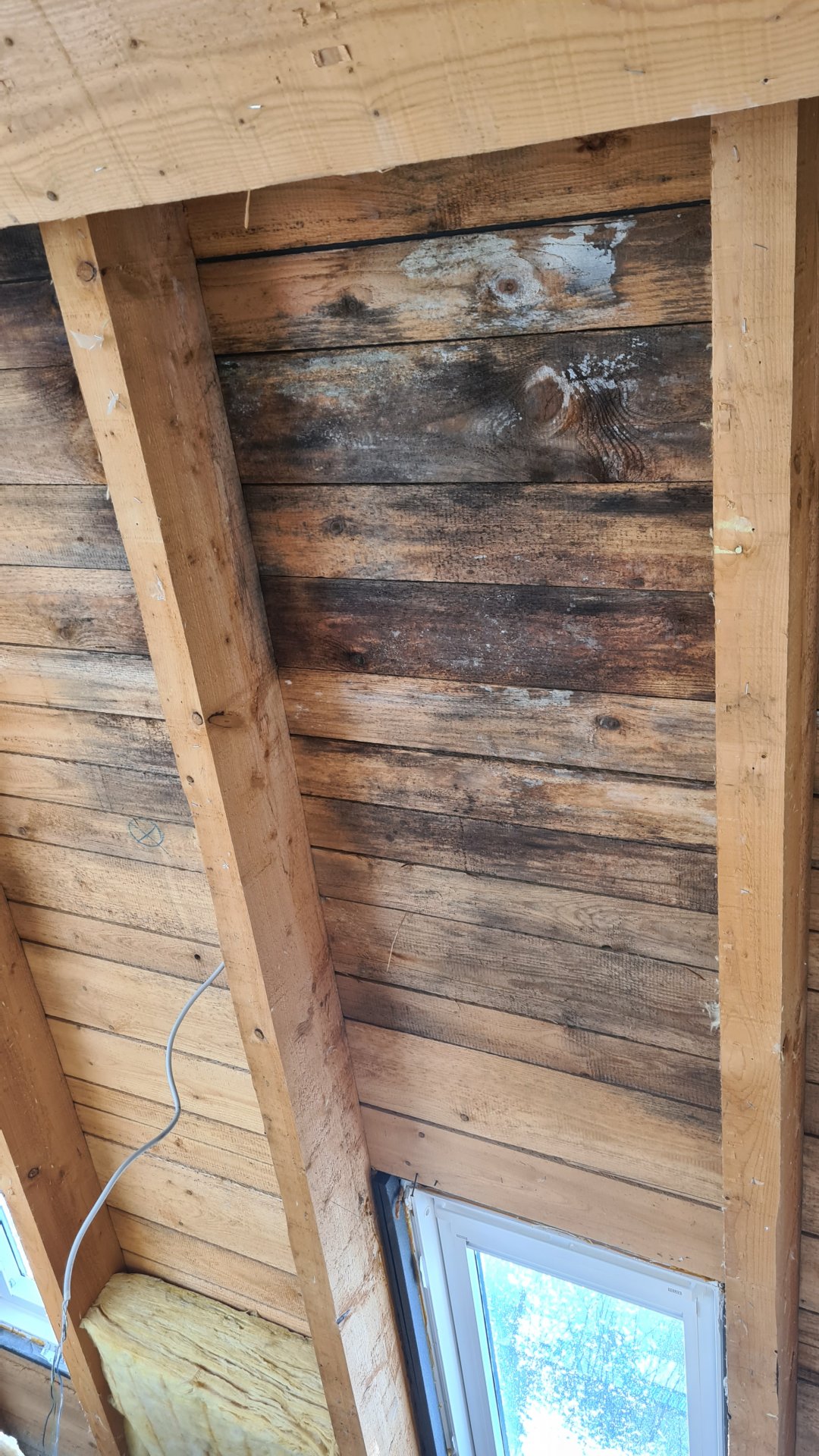

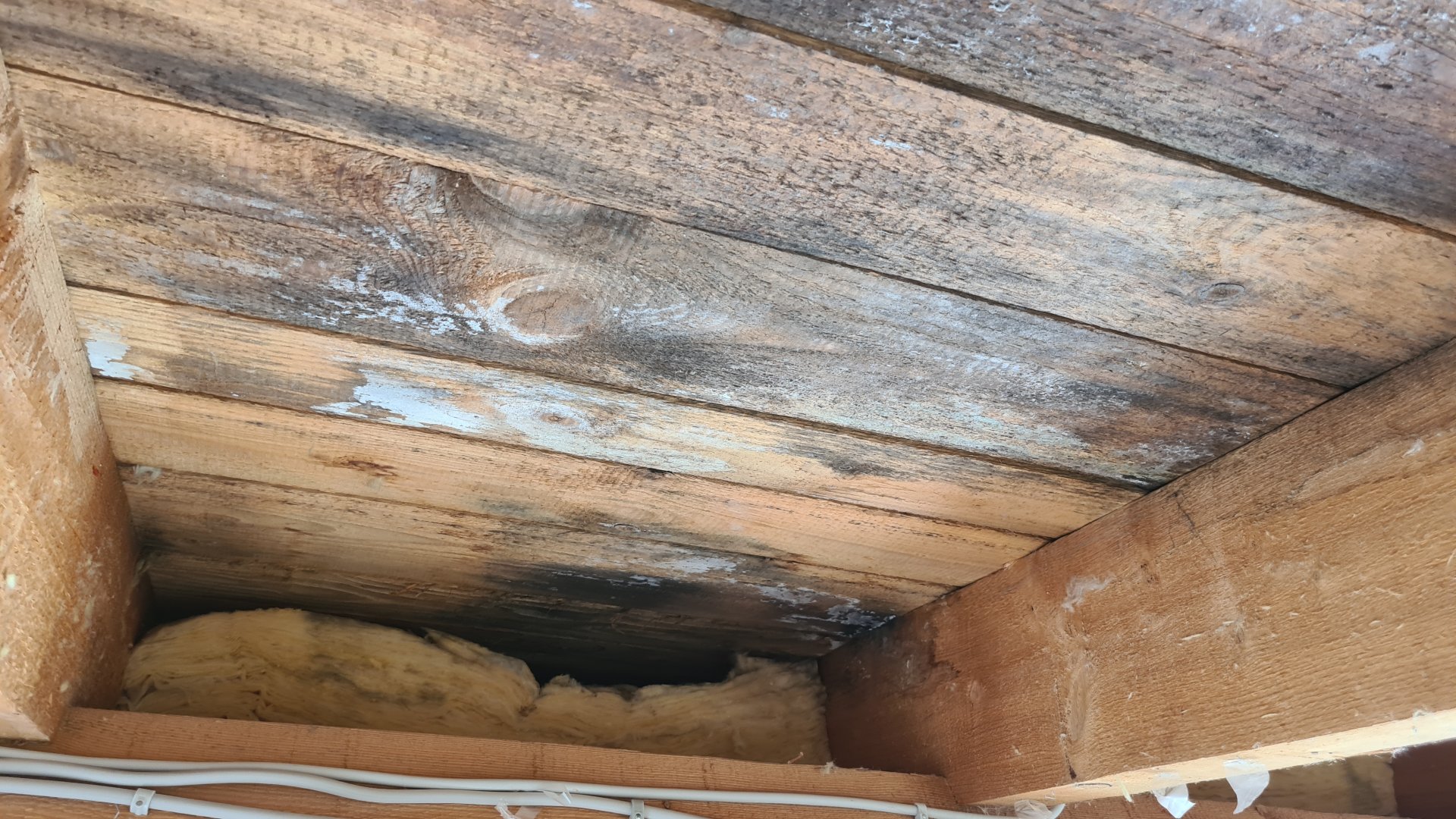

    Hallo Bauexperten Team,
    wir sind gerade am Sanieren unseres Daches - Schimmelbildung.
    Anbei 2 Fotos an den Stellen.
    Könnt ihr mir Tipps geben, welches Vorgehen und welche Mittel anzuwenden sind.
    Mesten Dank schon mal
    M.

    Aus deiner Fragestellung schließe ich, dass du keinen sanierungserfahrenen Architekten/Bauingenieur an deiner Seite hast...
    Sehr schade!!!
    1. Der Schimmelpilz ist in das Holz eingewachsen. Natürlich kannst du jetzt mit chemischer Keule die befallene Oberflächen einjauchen, aber in die Kontaktzone zwischen Brettschalung und Sparren kommst du mit einer solchen Pinsel- oder Sprühbehandlung auch nicht.
    2. Hast du schon mal über die Ursache der Schimmelpilzbildung nachgedacht bzw. nachgelesen? Was war da ursprünglich als Dachaufbau vorhanden? Bitte mal die komplette Schichtenfolge von innen bis ganz außen auflisten.

    Hallo BaUT,
    das Problem/Ursache lag an der Dampfbremse, sie war nicht an den Seitenwänden angebracht/verklebt, daher ist warme feuchte Luft eingedrungen und an der Schalung kondensiert.
    Heisst wir nehmen die Dämmung heraus, eine neue rein und schließen die Dampfbremse korrekt an.
    Jetzt stellt sich die Frage, ob eine reine Behandlung mit Chemie ausreicht oder die Brettschalung auch gehobel/geschliffen werden muss.
    Ja, Kontakt Brettschalung/Sparren wird man nicht gut behandeln können.
    Der neue Aufbau wird sein: Ziegel-Konterlattung-Längslattung-Diffusionsoffene Unterspanbahn-Brettschalung-Sparren+Zwischensparrendämmung (260mm)-Dampfbremse Siga_Marjex-Klemmfilz und Lattung (30mm)-Gipskarton
    Von aussen ist keine Sanierung möglich.
    VG
  4. BaUT
    9.120
    5.697
    Hast du diesen Dachaufbau schon mal bei UBAKUS eingegeben?
    Könnte sein dass dir die Konstruktion wegen der dampfbremsenden Wirkung der Brettschalung wieder absäuft, auch wenn du diesmal alle Anschlüsse und Durchdringungen luftdicht abklebst.
