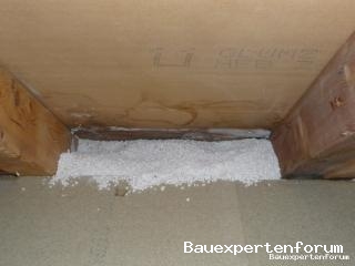

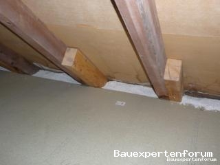

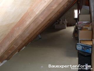

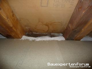

    Ich habe folgendes Problem:In unserem Wohnhaus wurde in Jahr 2005 das Dach saniert.(Aufbau: Dachziegel,DWD-Platte,Sparren ungedämmt,)Das Dach ist unbeheizt und dient nur als Lagerplatz.
    Auf dem Boden liegen 16cm Styropor WLG035.Über dem Styropor ist eine Holzplatte.
    In den Ecken des Daches wurde Perlite geschüttet.
    Das Problem ist jetzt das die Ecken und teilweise die DWD verschimmelt sind.
    Ich will jetzt in den Ecken des Daches die Perlite teilweise entfernen und durch Steinwolle ersetzen.
    Eine Dampfsperre ist an der Unterseite der Decke im Wohnhaus angebracht.
    Ist meine Denkweise richtig die Ecken mit Steinwolle zu Isolieren??
    Was kann ich als alternative tun??
    Danke im vorraus...

    Noch ein paar Bilder

    Es scheint irgenwo feuchtigkeit herzukommen. Ich schätze entweder Dach undicht oder die Dampfsperre ist undicht. Wie ist der Aufgang zum Dachboden? Kommt hier warme Luft zum Dachboden, die sich dann abkühlt und dadurch die Feuchtigkeit kondensiert?

    Mit an Sicherheit grenzender Wahrscheinlichkeit ist die luftdicht herzustellende wärmetauschende Gebäudehülle nicht korrekt ausgebildet.
    Eine differenzdruckgestützte Leckageortung würde Klarheit schaffen.
    Sollte sich diese Vermutung als richtig erweisen, wäre gewiss auch die Fußbodenabdeckung unterseitig auf Schimmelbefall zu kontrollieren.
    Nach Beseitigung der Ursachen dürfte sich auch der Austausch: Schüttung gegen Mineralwolle erübrigen, wobei pilzbefallene Materialien natürlich schnellstens entfernt werden sollten ...
