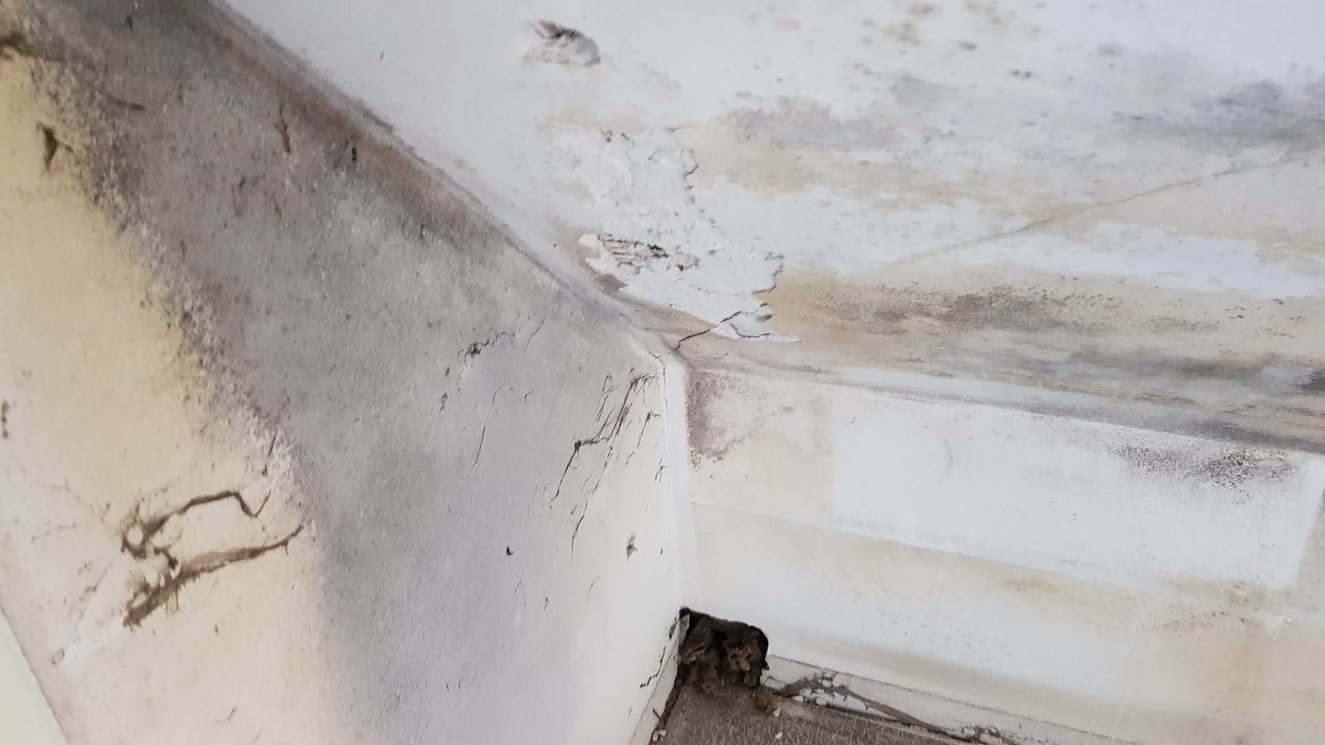

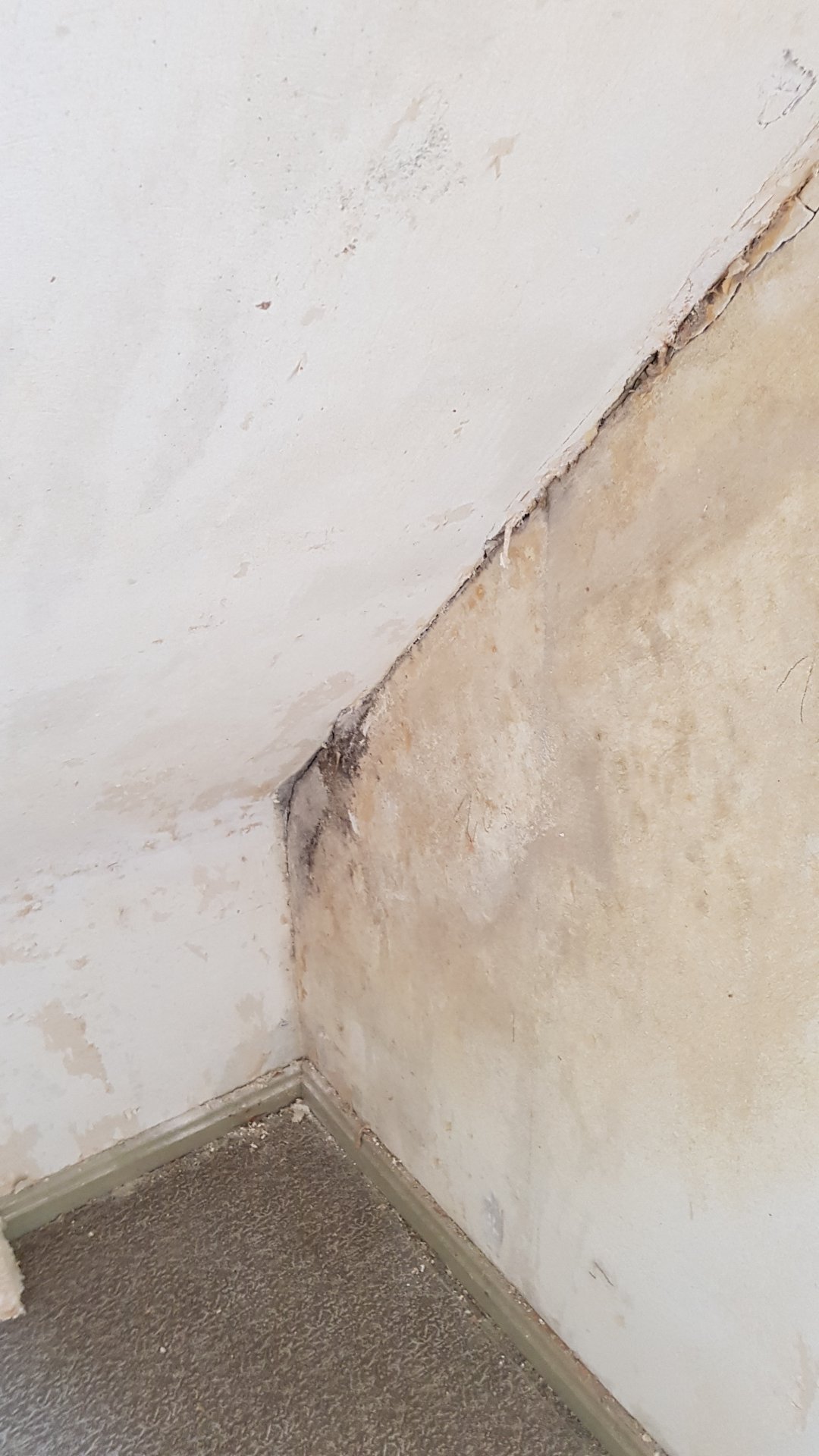

    Wir sanieren gerade ein Haus.
    Im OG waren in der Dachschrägen Eimbauschränke verbaut. Auch im HWR (Feuchtigkeit wg. Waschmaschine/Trockner).
    Dahinter hat sich leider Schimmel gebildet. Der Dachdecker hat es kontrolliert und es kommt keine Feuchtigkeit durchs Dach, die Flecken sind auch nach einem Wochenende Starkregen komplett trocken.
    Bevor wir nun renovieren will ich den Schimmel entfernen. Essig, Schimmelspray, Alkohol oder betroffenen Putz abklopfen bzw. Abschleifen?
    Vielen Dank für eure Meinung

    Stiftung Warentest hatte mal verschiedene Mittel ausprobiert, empfehlung war eine Mischung aus Alkohol (z.B. Brennspiritus) und etwas Wasser (nicht zu viel, 1:5 oder so). Tötet den Schimmel effektiv ab, verdunstet danach ohne Rückstände und ist nicht so schädlich.
    Hatte ich bei uns auch benutzt wir hatten im Anbau Stockfecken an zwei Decken.
    Lüfte gut beim Arbeiten, pass auf, dass das Zeug nicht in die Augen kommt (brennt wie Sau). Ansonsten aber deutlich unkritischer als Schimmelsprays.
    Essig würde ich erst gar nicht versuchen, ob man den gestank raus bekommt ist die eine Frage, wie effektiv die leichte Säure ist die andere..

    Den ganzen Dreck abschlagen und kompletter Neuaufbau! Das ist meiner Meinung nach kein leichter Befall! Was soll das gequatsche von Stiftung Warentest und blablabla?
